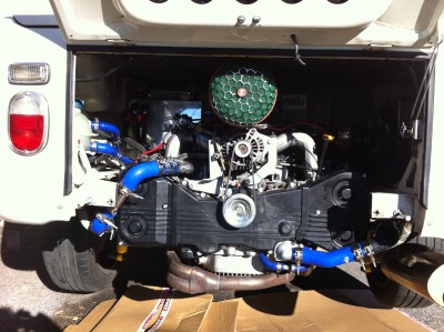

fil de + coupé pour le line lock, c est réparé..
demain essai sur route ouverte
COX02380
- Messages : 494
Salut cool pour toi
Fait gaff aux radar quand même.
Et pas mal comme cela avec les durites bleu et les colliers
heu, oui attention aux radars!!
