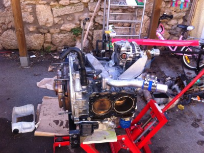

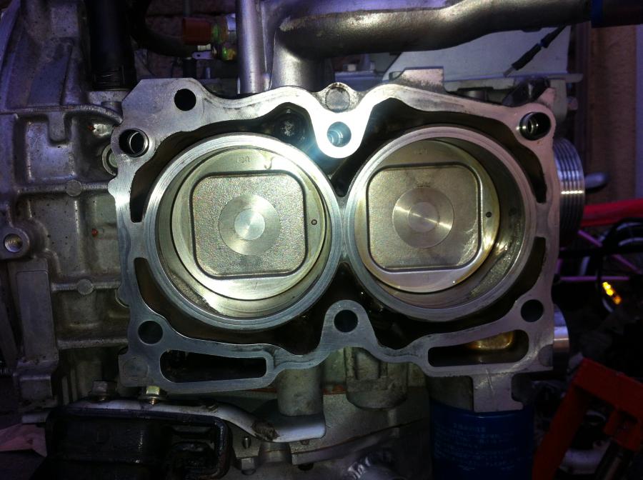

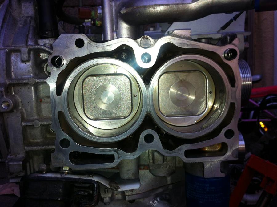

sont propres les pistons. c'est cool
tu va pouvoir ouvrir un garage de japonaises bientôt

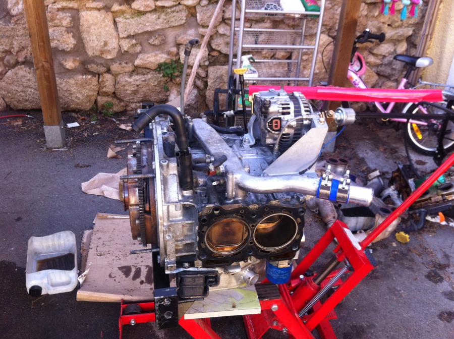

y a un joint de culasse coté cylindre 3 qui est pas mal abimé au niveau du revetement mais pas plus
j ai mis un coup de laine d acier et de nettoyant frein comme ca je suis prêt a réceptionner les culasse et les remonter de suite
normalement le week end prochain ca roule, comme ca on pourra faire le rodage pour Valence

culasses récupérées, joint de culasse cote origine, c était bien minime, ma premiere impression était bonne je pense, à savoir que le gros con a qui j ai acheté le moteur savait qu il y avait un joint et il a resseré les culasses en pensant que ca irait, chez le rectifieur, une culasse avait un coup de feu dans une chambre du a un mauvais serrage, mais les joints se sont incrustés dans la culasses, pas possible si culasse mal serrée .je me suis fais chier pour les desserrer avec un clé de 50cm de long !!!!
c est rectifié, j en profite pour changer le disque d embrayage qui est deja a mi usure en 6 mois, je vais prendre des actions chez Sachs moi
demain je recupere les joints, samedi je recupere une clé dynamo avec serrage angulaire, je verrais a quoi ca ressemble
