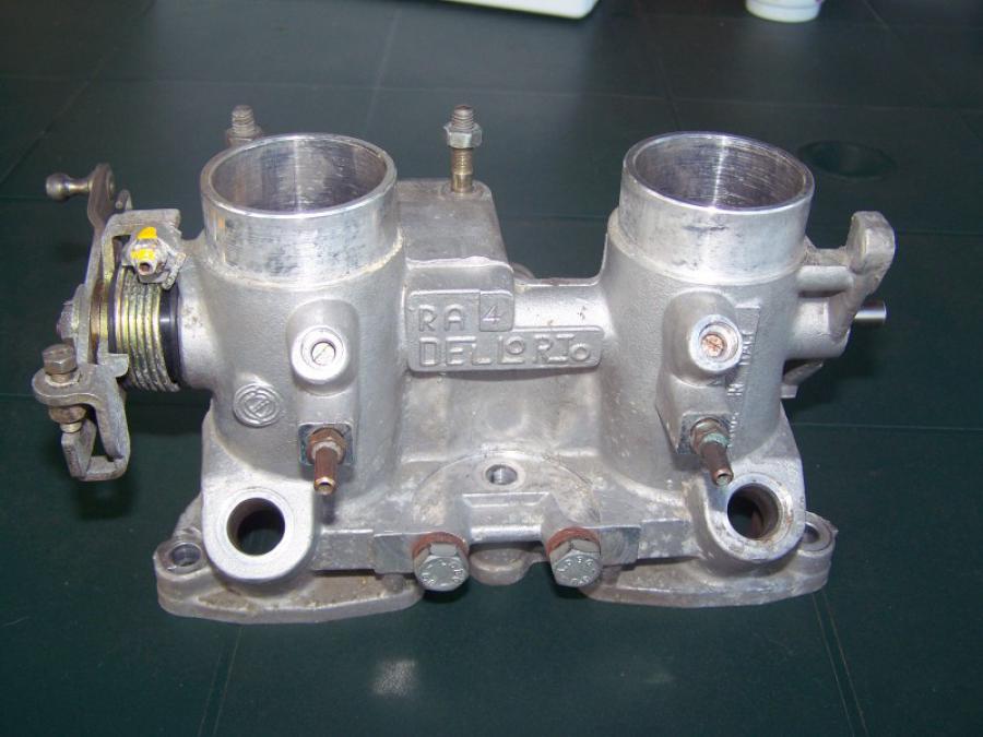

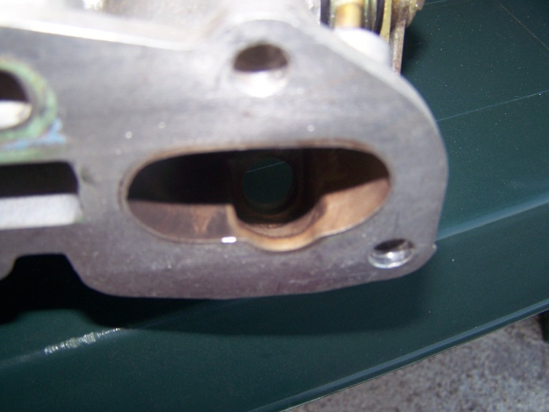

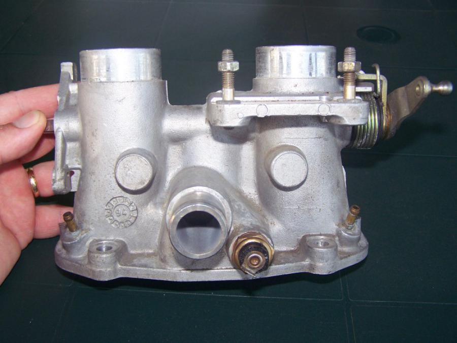

...et des corps d'injection d'alfa 33 1.7 16V ca peu pas le faire ? .....j'ai un corps qui est démonte ....je peu vous donner les cotes si ça peu vous être utile?
....moi je voit bien cette injection installé sur un Type 4 ....je ne suis pas très fort la dedans....mais je pense que c'est faisable
Re: Corps d'injection
tu peux déjà nous faire des photos please?

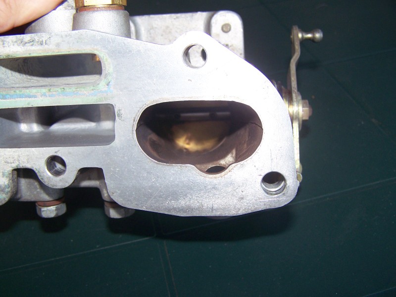

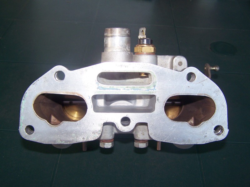

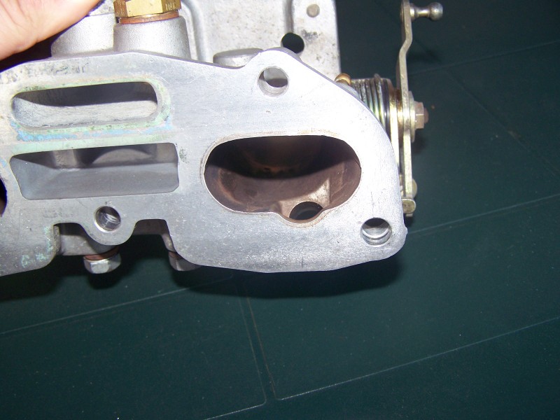

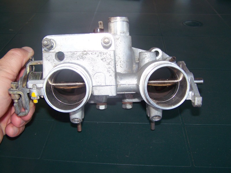

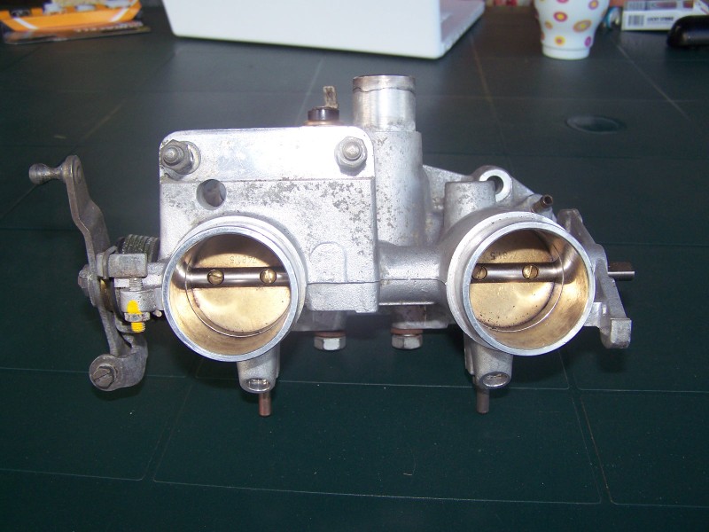

...et voila comme promis les photos du corps d'injection d'alfa 33 1.7 16V
...voila...si vous avez besoin des mesures ....dites moi le et je prendrais les cotes que vous voulez
...le diametre intérieur du corps est de 40 mm

Interessant a voir mais difficile a adapter je pense
de plus attention les injecteurs on une forme de pulverisation bien particuliere(typique des injecteur 16V) a plat et en secteur d'angle a ne pas réutiliser pour nos configue :wink:

....je pense aussi...je ne me rappelais plus la forme ovoïde cote culasse......
....et entre autre la distance entre le centre des 2 corps ...ca doit etre pas la même que les corps des carbus de vw ou d'injections adaptables sur vw

...et ca ...ca peut pas y aller ?
http://www.vwparts.net/CB7359.html
:idea:
ce n'est pas suffisant... tu as en effet l'emplacement pour les injecteurs, mais il te manque tout le boitier papillon !
