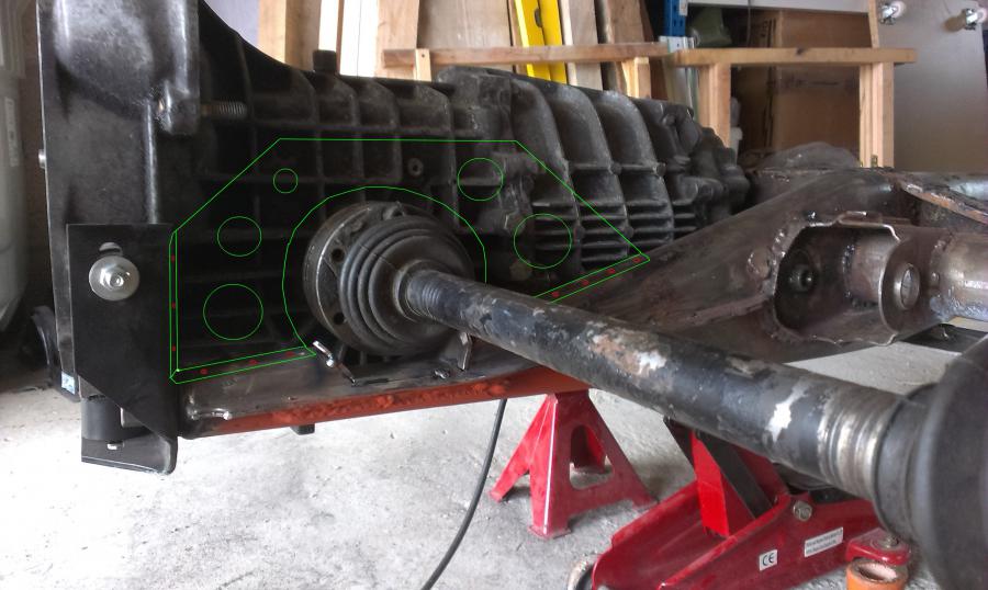

benoit je galère un peu mon (sixti :mrgreen: :biggrin: ) triptyque a 6 points :mrgreen:
mais comme les points de fixation sont pas parallèles avec les corne ça ira pas :rambo:
maxi
Messages : 673
Moteur : 1600
Localisation : biot 06
Re: 1200 de 74... dans le 74, enfin dans le 21 maintenant !
Message par maxi »

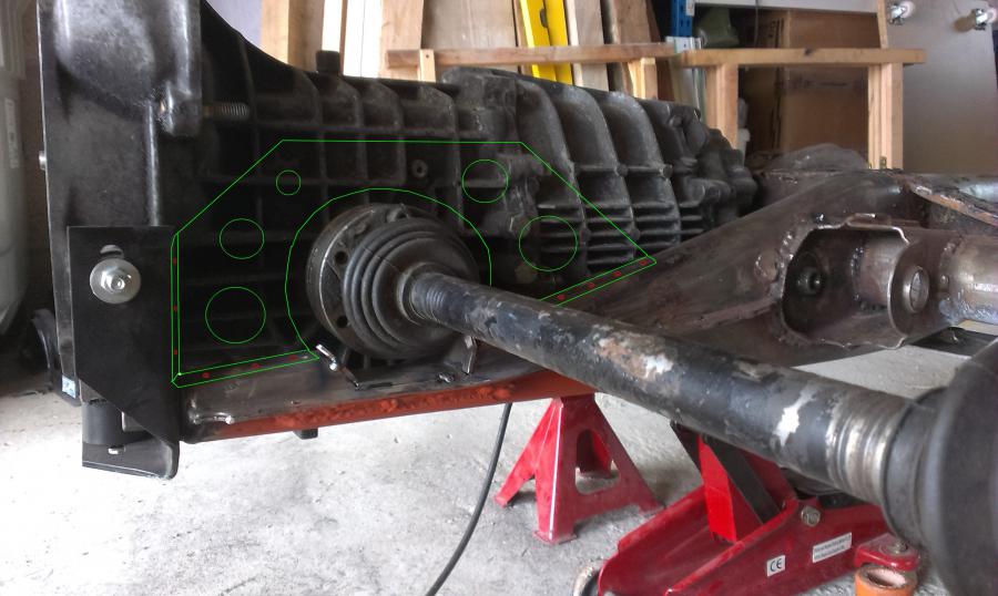

tien voila imagine ce gousset en alu de 1cm d’épaisseur démontable ...

maxi a écrit :tien voila imagine ce gousset en alu de 1cm d’épaisseur démontable ...
Dans ce genre de rigidification ne pas oublier de regarder où sont les vis pour remplir la boite d'huile et penser à l'entretien.

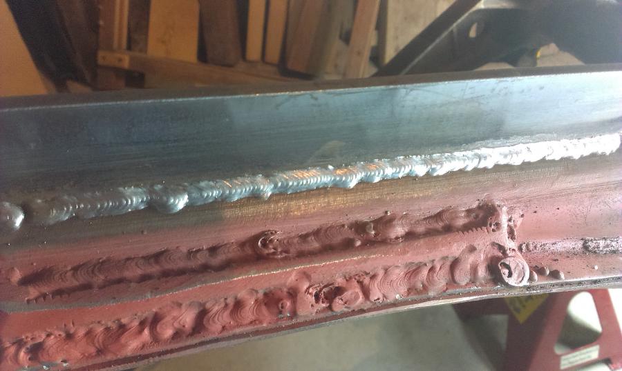

Vu que je suis bon élève, j'écoute ce qu'on me dit!
Buse neuve, embout neuf, un poil plus de pression de gaz (j'étais effectivement trop bas). ça crépite à souhait, merci :thumb:

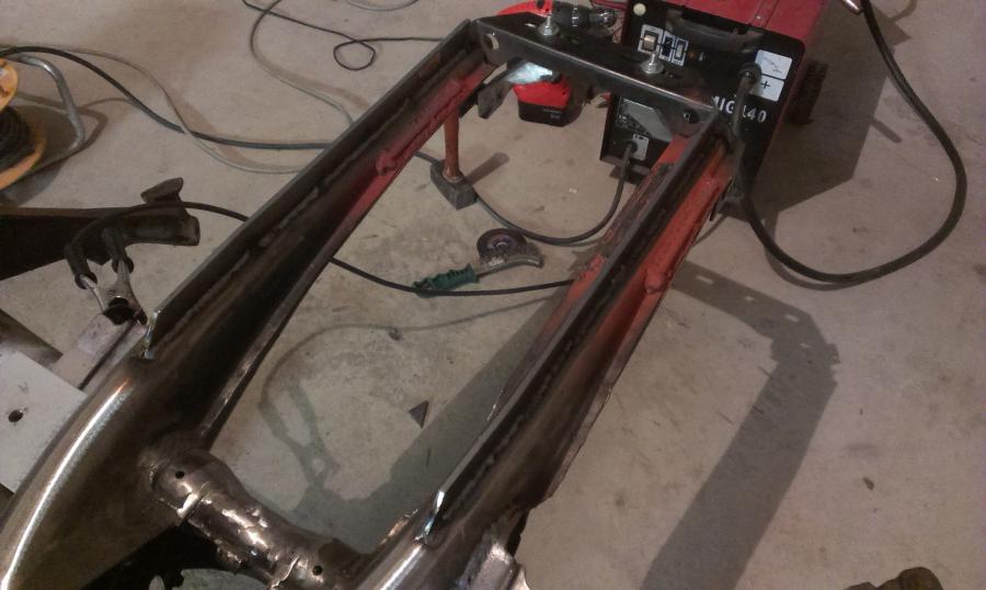

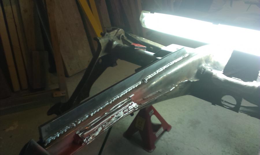

comme quoi, ça tient à pas grand chose. La solution de renfort retenue est donc celle préconisée par Elpax/nmpracing et les cox allemandes. Un plat est soudé sous la corne.
Sauf que là, mon MIG a décidé de décéder. J'ai plus d'avance de fil... les engrenages sont ok, le moteur tourne avec une alim externe. Reste à checker la carte électronique...

:shock: la classe les soudures :thumb:
pour le poste il ce peu qu'il ce soit mit en sécurité vu tes soudures il a du chauffer :?:
le renfort que dire simple et solide :wink:
La ca va pas bouger!!!!! :thumb:
Il va etre cool ce ptit chassis!!!

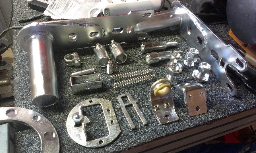

Le MIG est réparé, et j'ai récupéré un premier lot de pièces, revenues du traitement... 8) 8) 8)
maxi a écrit ::shock: la classe les soudures :thumb:
En fait, j'ai plus ou moins appris à souder par moi-même, donc je connais la technique, mais ne sais pas trop comment bien régler le poste. Vos 3 indications avec kani m'ont grandement aidé.
Et je cherche en urgence des vis lames 944/bras alu, je remet pas la main sur les miennes...
