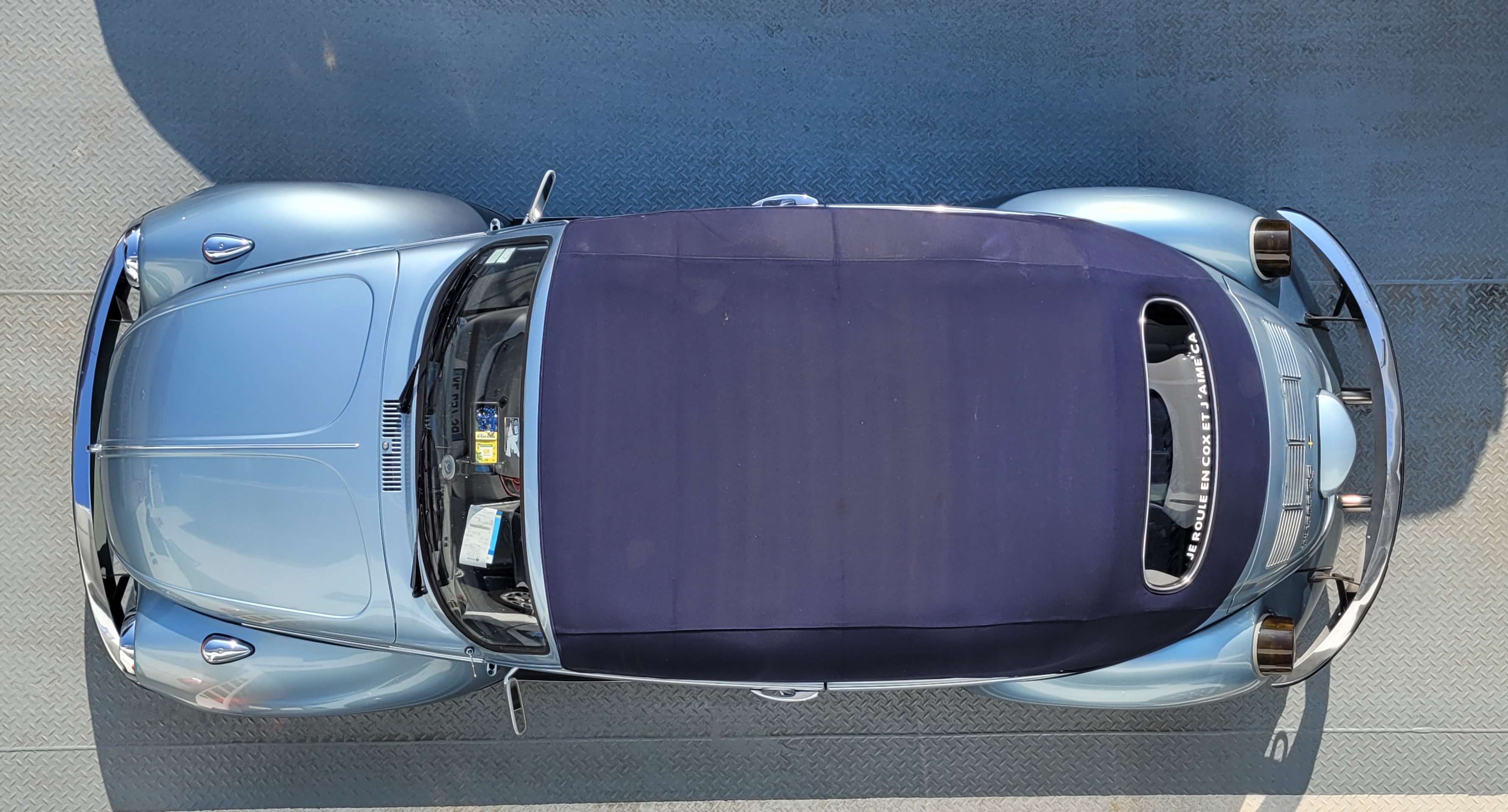

- Messages : 6188
Re: 1303 Cab 74 german
Belle photo!
1200km avec nos autos, c'est certes sportif... mais quel bonheur!
Oui, on n'a pas souvent l'occasion de les voir comme ca !
