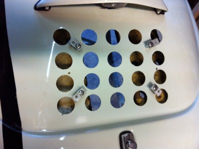

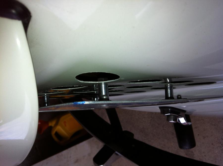

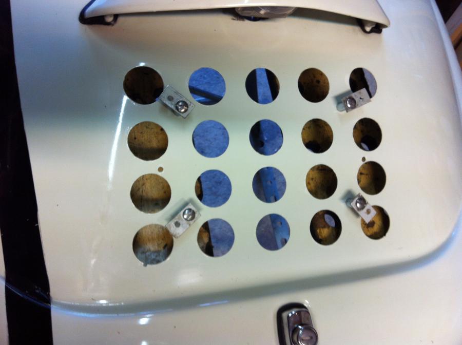

La plaque est posée, plutôt que de faire une grande plaque, j'ai fait 4 petites pates sur lesquelles la plaque d'immatriculation viens se poper...
Re: Choix de config 71x96
c'est propre, moi lorsque j'ai fait cette modif j'ai acheté chez mr bricotruc des tubes de 6mm de diamètre et fileté à l'interieur, j'ai donc ensuite boulonné la plaque d'un coté et le capot moteur de l'autre.
