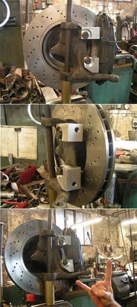

si... je pense qu'il faudra virer les oreilles existantes sur la fusée et soudée des nouvelles..ca sera plus simples
COX02380
- Messages : 494
Re: Westy de 76

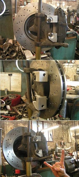

Salut pas mal le montage.
pour fixer ton etrier , tu peut pas faire un gabarit en carton assez epais pour pas qu'il pli .
et enpreinte des trou pour les boulon.
avec un bon tiot gabarit un usineur pourrait te faire sa , si tu a les cote sur ton gabarit et avec epaisseur de la piece?

je pense que oui..mais faut pas que je me plante.....
je pense quand même qu'une pièce soudé sur la fusée serait mieux.....

Et personne aurait un plan de la platine?
et ton etrier , et il pareil qu'un etrier porsche , entraxe etc?
car c'est plan on doit en trouver?

non je pense pas !!! la c'est une première

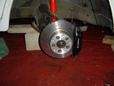

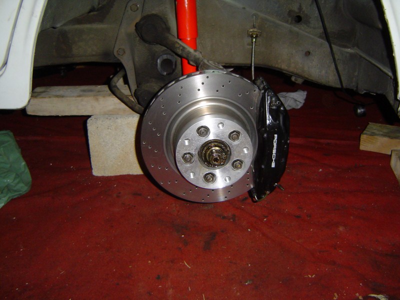

sur le mien, c'etait fait avec de l'alu... en 2 pieces par coté
le premier montage de freins... au final apres une réduction du diametre des disques (car trop grand pour les etriers)

joli montage...le blem, c'est que mon etrier a des oreilles....

C'est vrai que la patte de fixation doit être bien faite, bien centrée et rigide mais c'est déjà bien d'avoir trouvé un disque plug and play

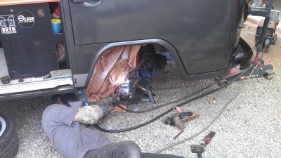

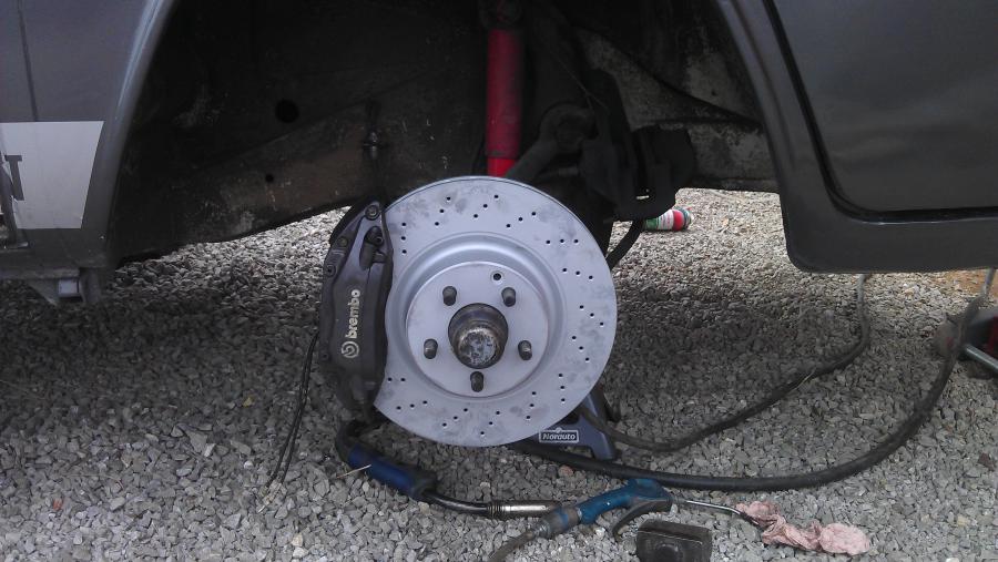

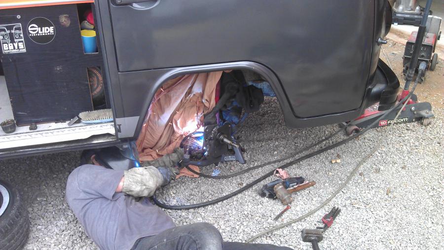

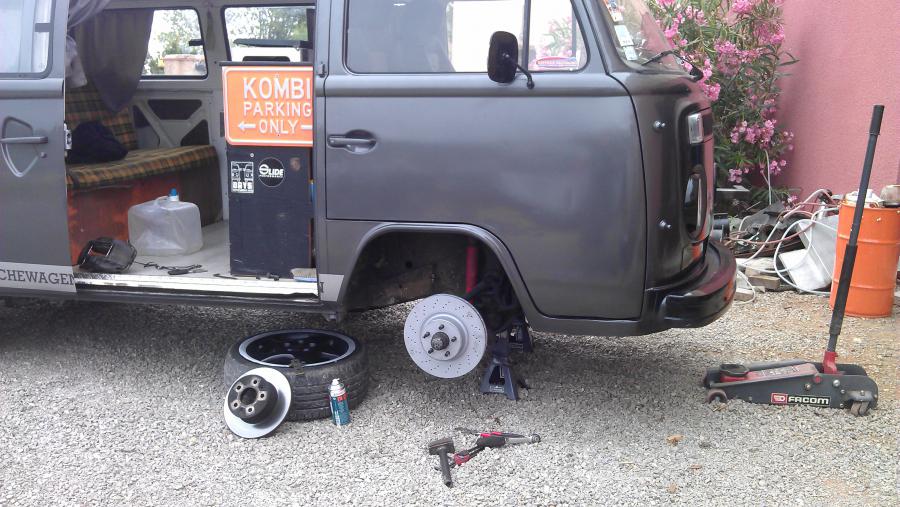

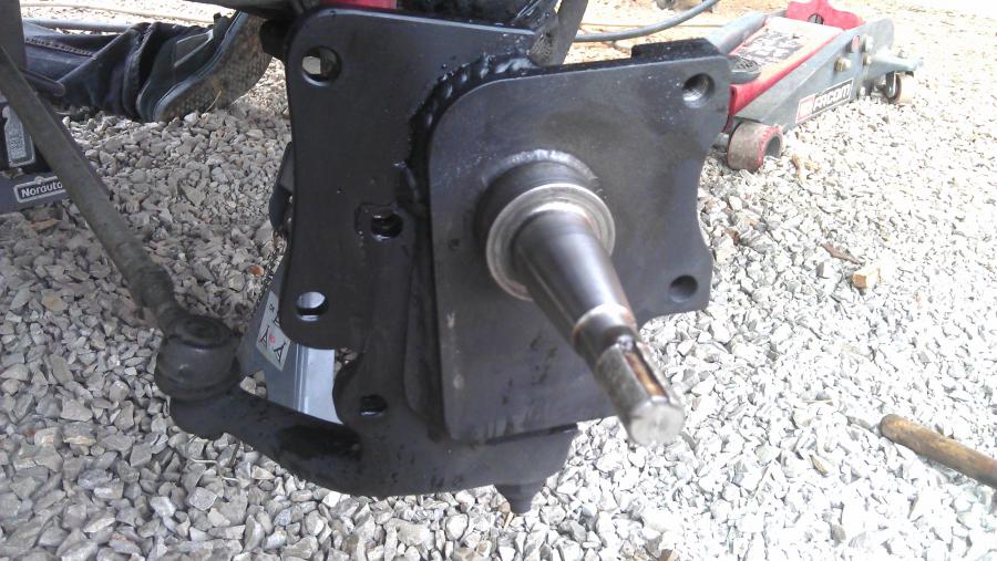

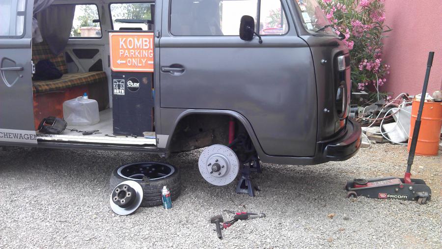

de retour de chez Lo... donc support d'etrier en place.... la grande classe en plus, je peux: soit mettre des gros freins, soit mettre l'origine....
alors on commence par tout viré et mettre le disque en place avec etrier pour voir .. une fois que l'ami Lo a bien cogité, fait des gabarits en carton, ben découpe de la pièce et soudure en place, après avoir viré les moyeux pour pas que les roulement chauffent... Voila le support une fois fini et peinds....donc a droite la fixation pour l'etrier d'origine, et a gauche la fixation pour le Brembo.. et voila le travail avec disque et étrier monté un grand merci a LO pour son accueil et son taf
