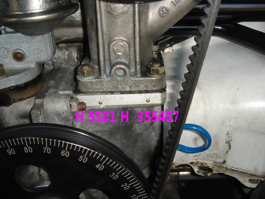

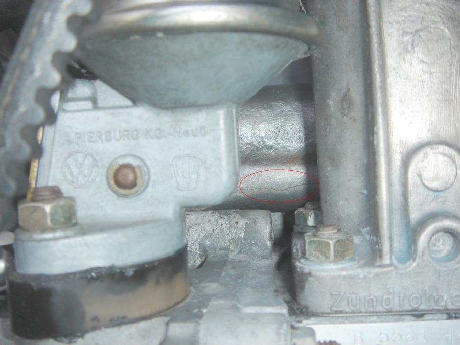

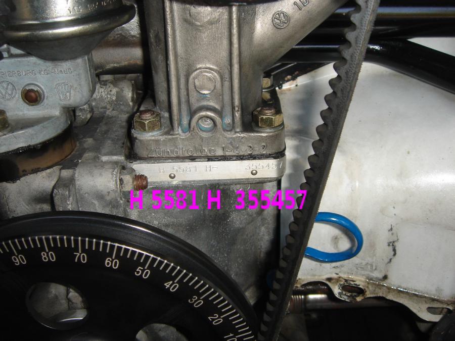

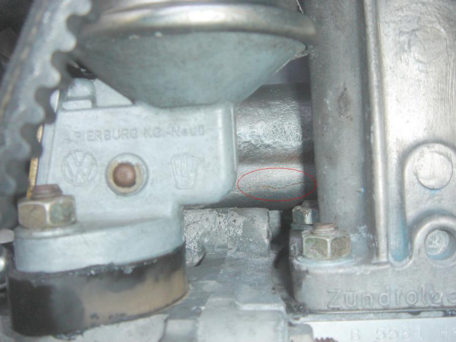

voila quelque photos du code moteur et de la fissure sur la pipe.
je crois que mon moteur est un 1500 avec boite longue vitesse de pointe 140 kmh GPS mais grosse conso 'la faute au pneus trop gros) .
je viens de regarder les info de dangerous , c'est un peux trop pointu pour mois j'ai compris pour la bobine de golf mais pour l'allumeur TZH modifier la je nage ,et pour le carbu déjà que j'ai du mal avec un central alors avec 2 ICT je craint le pire puis il y aussi le prix de plus de 500€ ,reste la question des culbuteurs la il faut tout m’expliquer?
sur les 1500 les culbus sont les meme que les 1600.

La fissure, on s'en tape, la partie alu n'est pas que pour faire transfert calorifique entre la pipe adm et le tube réchauffeur.
En aucun cas il entre dans une logique d'étanchéité de la pipe. D'ailleurs tu peux voir derrière le pied d'alternateur qu'il en manque une bonne partie.

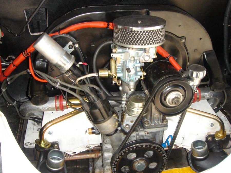

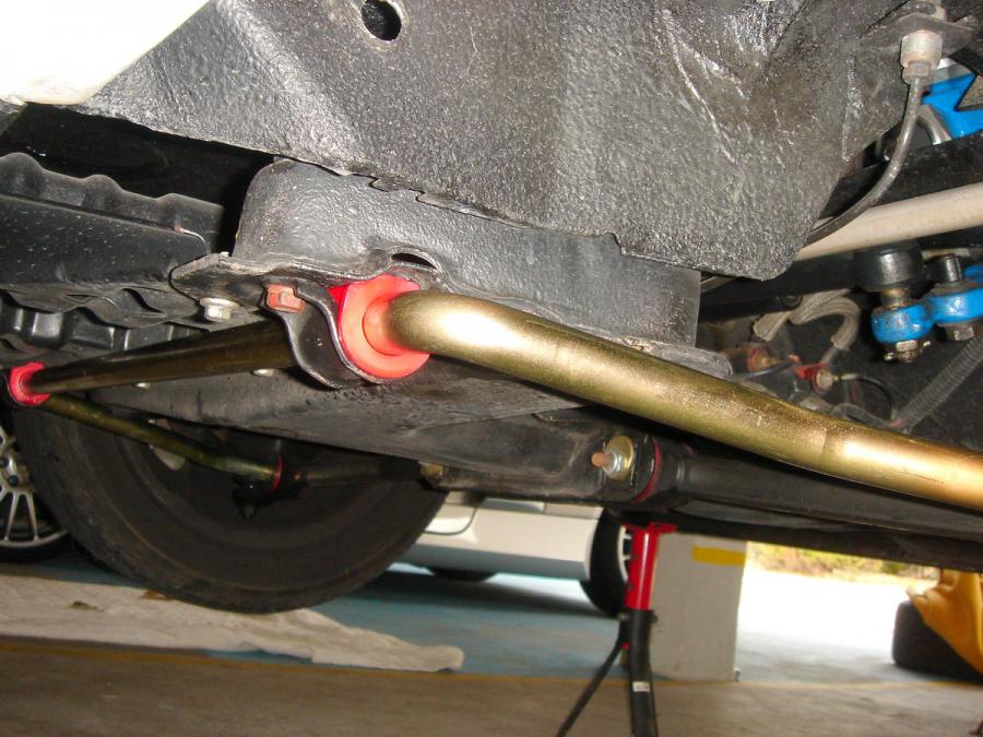

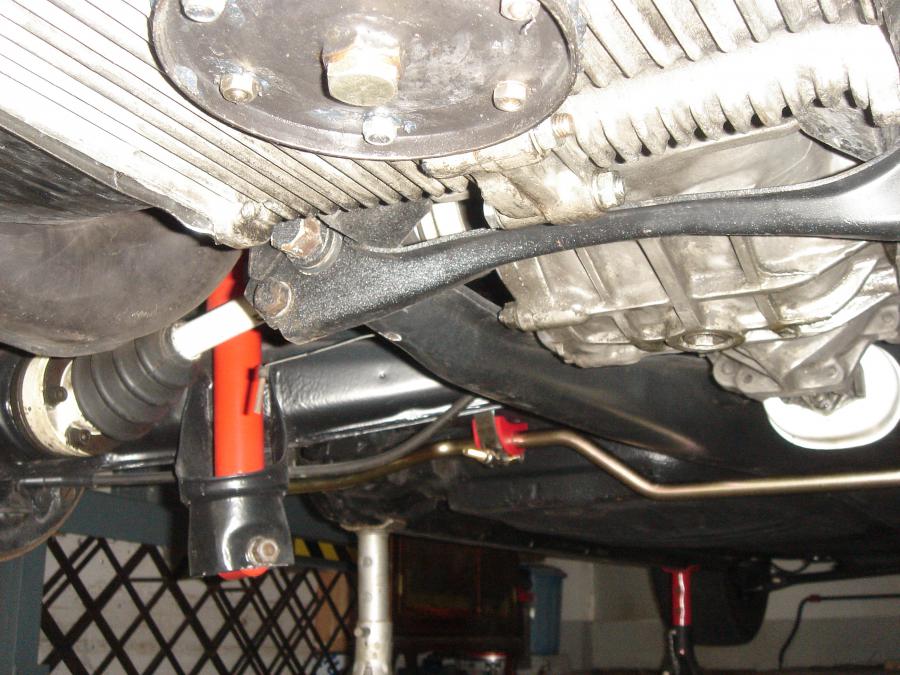

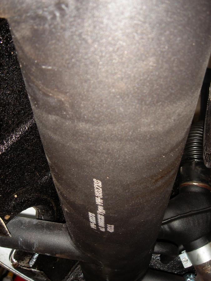

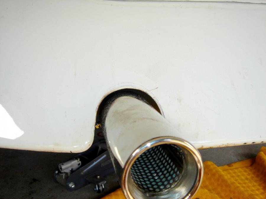

donc pour ce weekend les choix ont étaient :
un petit module électronique a la place des vis platinée (histoire de voir )
un carbu en 34 avec et ça pipi ,bien chiante a montée cette pipe !!
puis un petit pot "Sebring" bien chiant aussi car il toucher la jupe découpage obligé
et enfin barres stab avant et arrière .
bon tout est en place mais il me reste les réglages du carbu et de l'allumage ça démarre mais ça tien pas le ralenti ex...
bien tout ça. ton pot est un modèle en inox? tu aurais des photos du pot?
