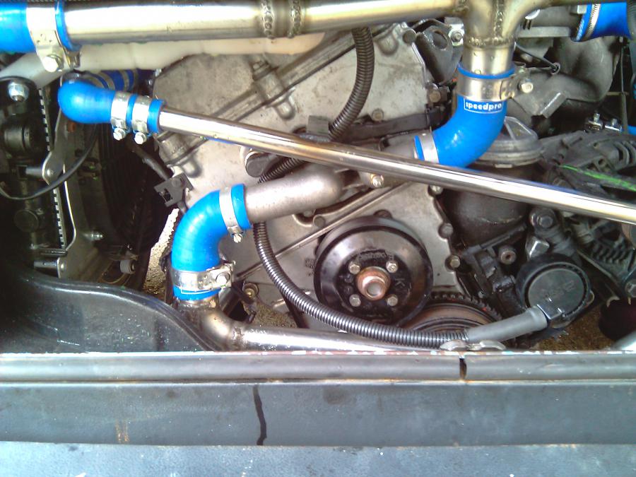

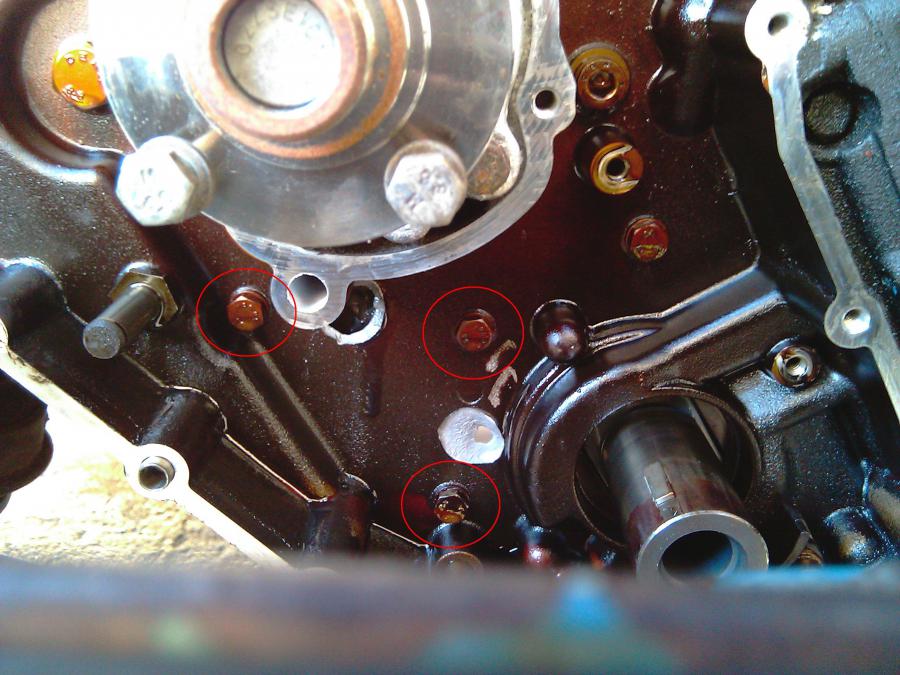

Et bah en fait, c'est Dangerous qui m'a donné la solution. En gros, je l'ai poussé dans un coin dégouté, je n'y ai pas
touché pendant trois bonnes semaines. Et un jour Dangerous, m'a appelé en me disant avec son classique:
"moijedisçaj'disrienmais" signe que soit tu vas te prendre une quiche, soit il te sauve la vie,
la solution consistant en une platine se reprenant sur les trois vis de fixation du carter:
Ca a déjà tourné et ça tient (entre parenthèse mieux qu'avant), bon je ne sais pas si ça marchera sans
problème car derrière un plot cassé, on voit le bloc de la pompe à huile, mais celà n'affecte en rien apparemment,
ça monte à 2.8 bars d'huile au démarreur uniquement...

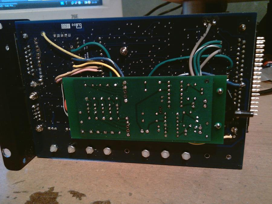

A dire vrai, ça fait plus d'une semaine qu'il est remonté et que j'en chie des bulles avec ce capteur PMH.
Depuis le début il me pose un sérieux problème, et j'ai un peu tout essayé. J'ai rechangé la gestion du capteur
par une carte optionnelle de chez zeal engineering.
http://www.diyautotune.com/catalog/zeal ... p-378.html
Et bah ça ne marche pas...

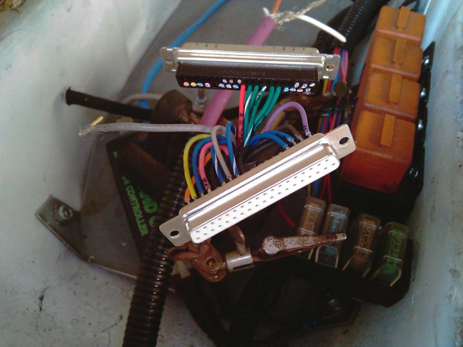

J'ai même pété un plomb et dégagé le faisceau d'origine par un cable bus/can blindé à 100% bon y a du mieux.
Mais sur le coup, j'ai eu encore une bonne surprise, étant donné que le port DB37 du faisceau près cablé que j'avais
n'a que le strict minima de bornes... Donc obligé de changer le port complet...
Donc pour ceux qui veulent tenter du genre Benoit, oublie le faisceau pré-cablé, oublie...
De fait, j'ai réussis à avoir un signal sans aucun parasite mais ça n'est pas pour autant que ces circuits jouent leur rôle...
Le miniaturisé me double les dents longues et me limite quelques autres peut importe le sens positif négatif et le gros me
zappe la moitié des dents en dessous de 2000rpm...

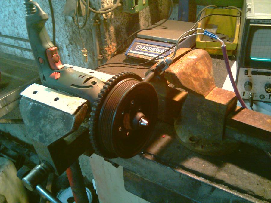

De fait, retour aux sources, je réutilise le circuits d'origine à potard de la MS, j'ai un signal parfait de 400rpm à + de 2800.
Mais vu que le démarreur ne tourne qu'à 300, celà demande encore quelques réglages.

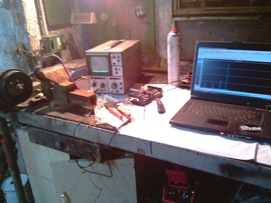

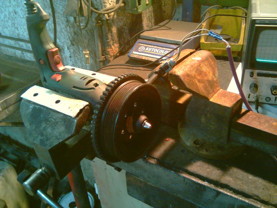

Des photos de mon super banc de capteur PMH...
Comment monter une poulie sur sur une perceuse? Le scotch de carrossier est ton ami...

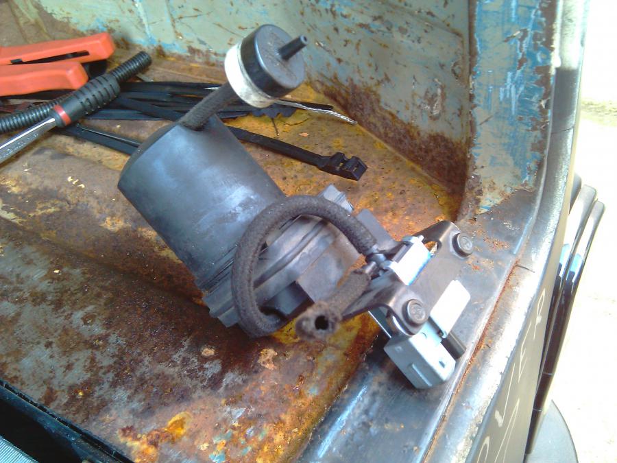

Concernant le clapet d'admission, effectivement électriquement, tout marchait mais j'avais la vanne bloqué fermé et le poumon percé... La vanne c'est bon, le poumon est en commande...
Voilà, commande à dépression selon BMW, rien de plus simple en finalité...
Plus d'info quand j'avancerai sur ce truc...

La bonne nouvelle est que mes soucis de PMH sont DEFINITIVEMENT réglé!
En finalité, la solution a été celle de base consistant à utiliser le circuit d'origine
avec une résistance de 10Kohm pour limiter la tension à haut régime.
C'est une particularité des trigger-wheel en 60-2, le surnombre de dent peut engendrer ce problème.
Néanmoins il était indiqué que celà pouvait venir qu'un bruit sur la ligne hors il n'en est rien car comme
indiqué dans le dernier post, j'ai recréé un faisceau propre au capteur PMH et loin de tout avec un
bout ce cable blindé silicone, tissu, tresse de blindage, tissu, nylon en interne. La différence avec avant
vient aussi du fait que la masse du capteur ne sert plus de blindage mais a bien sa propre ligne.
Le blindage a sa propre masse en annexe.
Après ça, j'ai enfin pu faire un bon boulot de réglage pour en sortir ceci:
Et testé sur le moulin, ça s'envole à 7500 sans problème, enfin si avec un bruit de casserole...

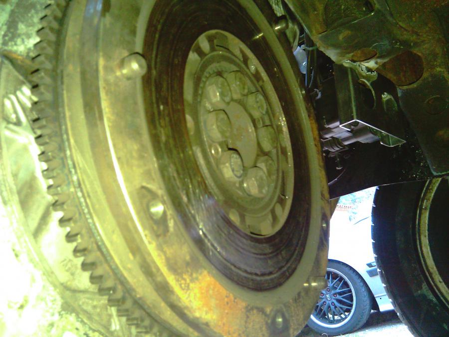

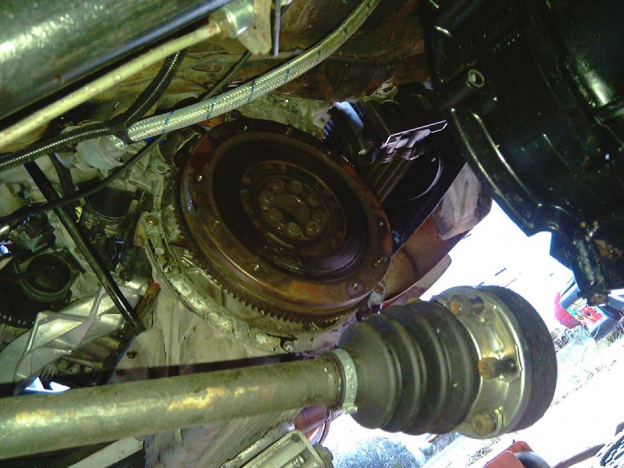

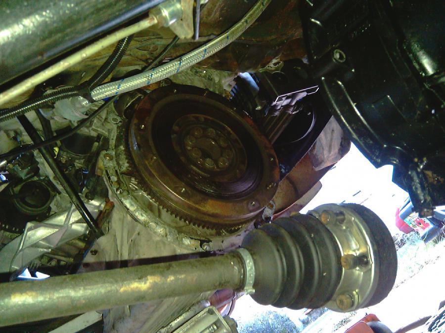

Bon, j'ai trouvé la source des mon bruit et ça n'a rien à voir avec la distri, en fait, merci BMW, j'ai des lumières
sur la cloche pour contrôler le volant moteur bi-masse, je peux même contrôler les vis du mécanisme d'embrayage
en passant par le support du démarreur VW et ça c'est cool.
Tout ça pour dire que j'ai pu confirmer mes soupçons d'hier étant que le bruit venait de la jonction car suite au démontage,
j'ai trouvé le volant moteur complètement desserré. La cause venant d'un mauvais couple de serrage initial,
je me souviens les avoir serré à 9 de souvenir comme d’habitude sauf que ce volant se serre selon RTA entre 11.3 et 13...
Ma faute, j'ai rien gerré sur ce coup-là, bon j'espère vraiment que ça vient de là mais y a pas de raisonpour que se soit
autre chose.
La deuxième chose la plus importante est qu'étant dans l'incapacité de sortir le moteur sans démonter tout ce qu'il y a autour
de fait que ma traverse est soudée, j'ai dû innover... De fait:
Bah j'ai sorti la boite plutôt, et ça n'a vraiment pas été de la tarte! A savoir qu'il a fallu démonter et laisser le nez de boite
sur place car la tringle ne passait pas. Ca a été un gros bordel mais c'est toujours moins chiant que sortir le moteur,
là je peux le dire, je n'ai jamais autant voulu un pont et une fois de plus, j'ai testé pour vous.
Conclusion à ne pas refaire, c'est trop le bordel sans reculer le moteur.
