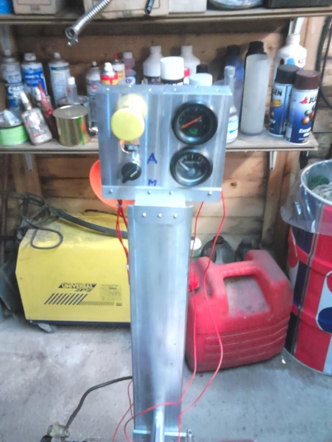

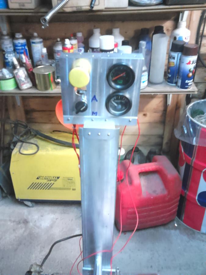

Bon quelques news
Désoler de pas avoir poster avant mais panne d ordi :rambo:

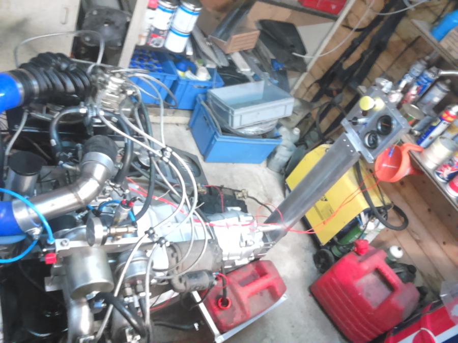

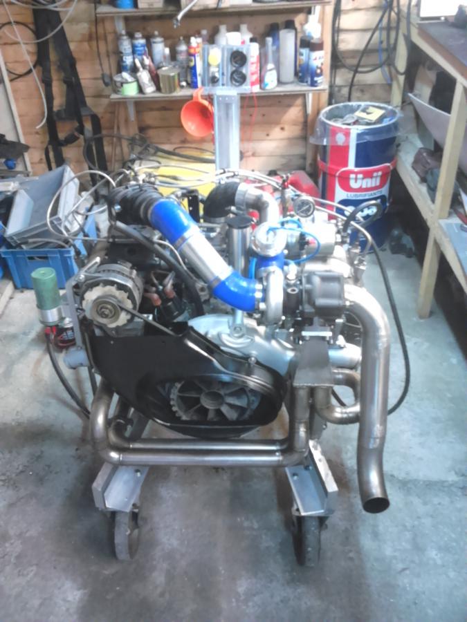

Voila deux trois tofs de mon banc de démarrage , j ai redémarrer le moulin , impec ça fait du bien de l entendre cracker
Avec mon pot on travaille sur l analyseur de gaz , l électronique est terminer , reste le câblage , peut être les premiers essais ce wk
Je vous posterai des tofs du mano

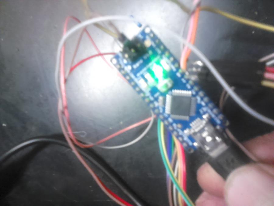

Pour les grandes lignes je suis partis avec une sonde bosch lsu 4.2 , j ai réussis a trouver les caractéristique technique de celle ci , on a pus tracer la courbe et surtout écrire la formule qui donne pour chaque valeur afr la valeur du signal émis pas la sonde , ensuite un microprocesseur compile et gère tous ça via un programme , voilà ce que j ai compris en gros mais ce n est vraiment pas ma spécialister .....
Tous ceci est compiler dans un mano avec led et afficheur digital qui donne la valeur a l instant T , il est équiper d une sortie mini usb pour pourvoir paramétrer celui ci , plus quelles autres options qui vont me servir pour l injection mais ça j y reviendrais plus tard car pour le moment c est théorique il faut tester .....

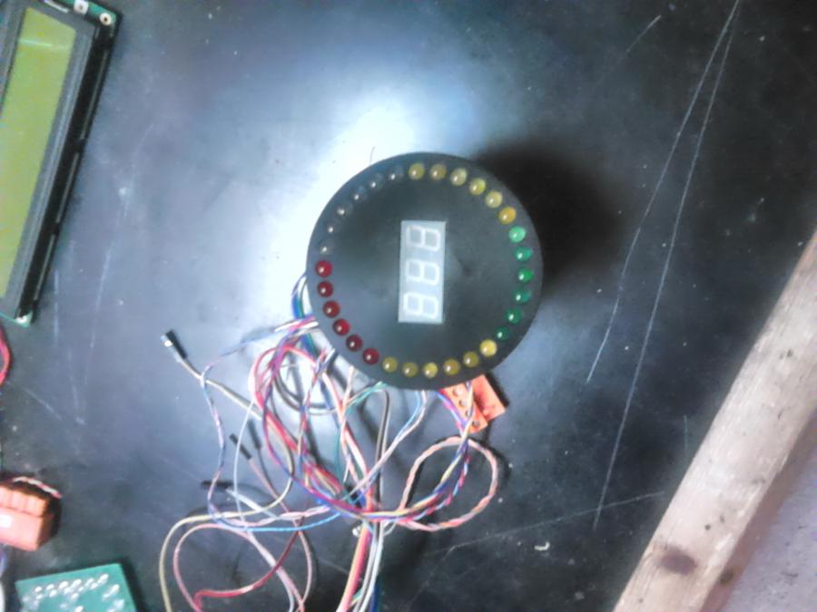

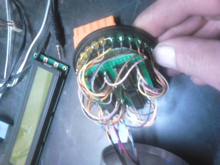

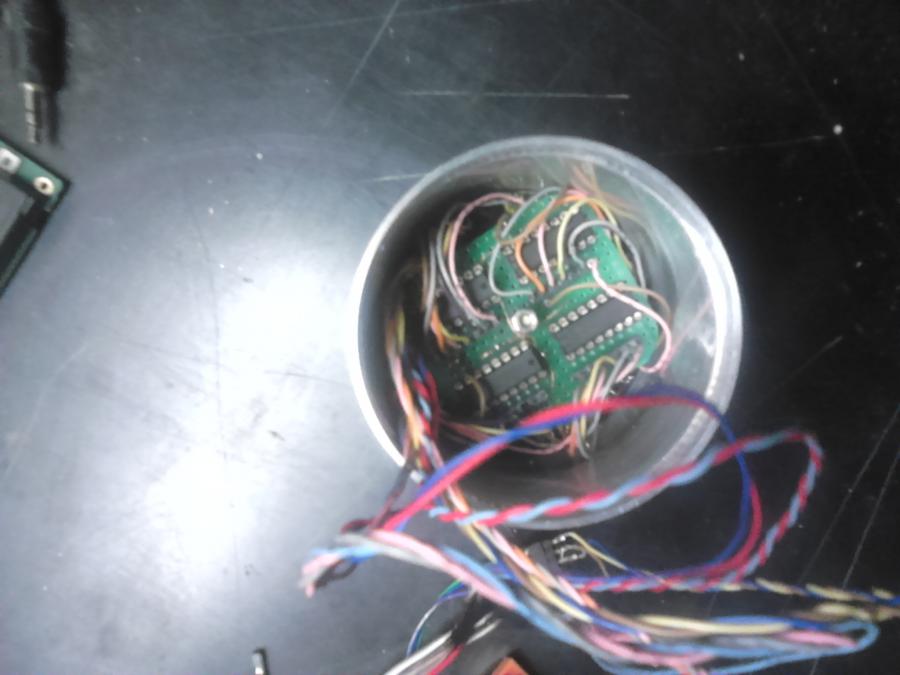

Donc quelques tofs du mano vite fait
c est un peu le bordel dans l électronique , ce sera arranger quand les essais seront finaliser
le mano
le mano
l interieur
l interieur
la partie affichage et led
la carte avec le microprocesseur qui gere tous
