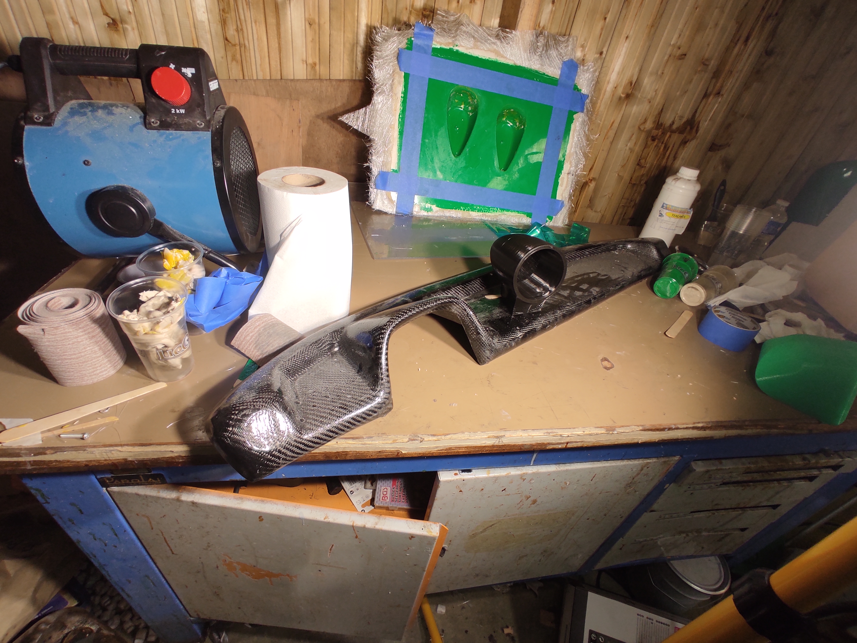

Il rend bien ce couvre tableau de bord. Le fait que la pièce d'origine était rugueuse n'a pas posé de problème finalement. Tu as pas de tableau de bord pour essayer?
Re: Composite
Superflo a écrit : 26 juil. 2022, 08:01 Il rend bien ce couvre tableau de bord. Le fait que la pièce d'origine était rugueuse n'a pas posé de problème finalement. Tu as pas de tableau de bord pour essayer?
Non pas de soucis avec le fait que ça soit rugueux. Les couche de glaçage viennent combler tout les interstices. Ce que j appelle glaçage c est le fait de déposer de la résine pure sur la pièce, un peu comme un vernis mais en plus épais, ça viens donc lisser tout ça.

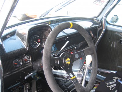

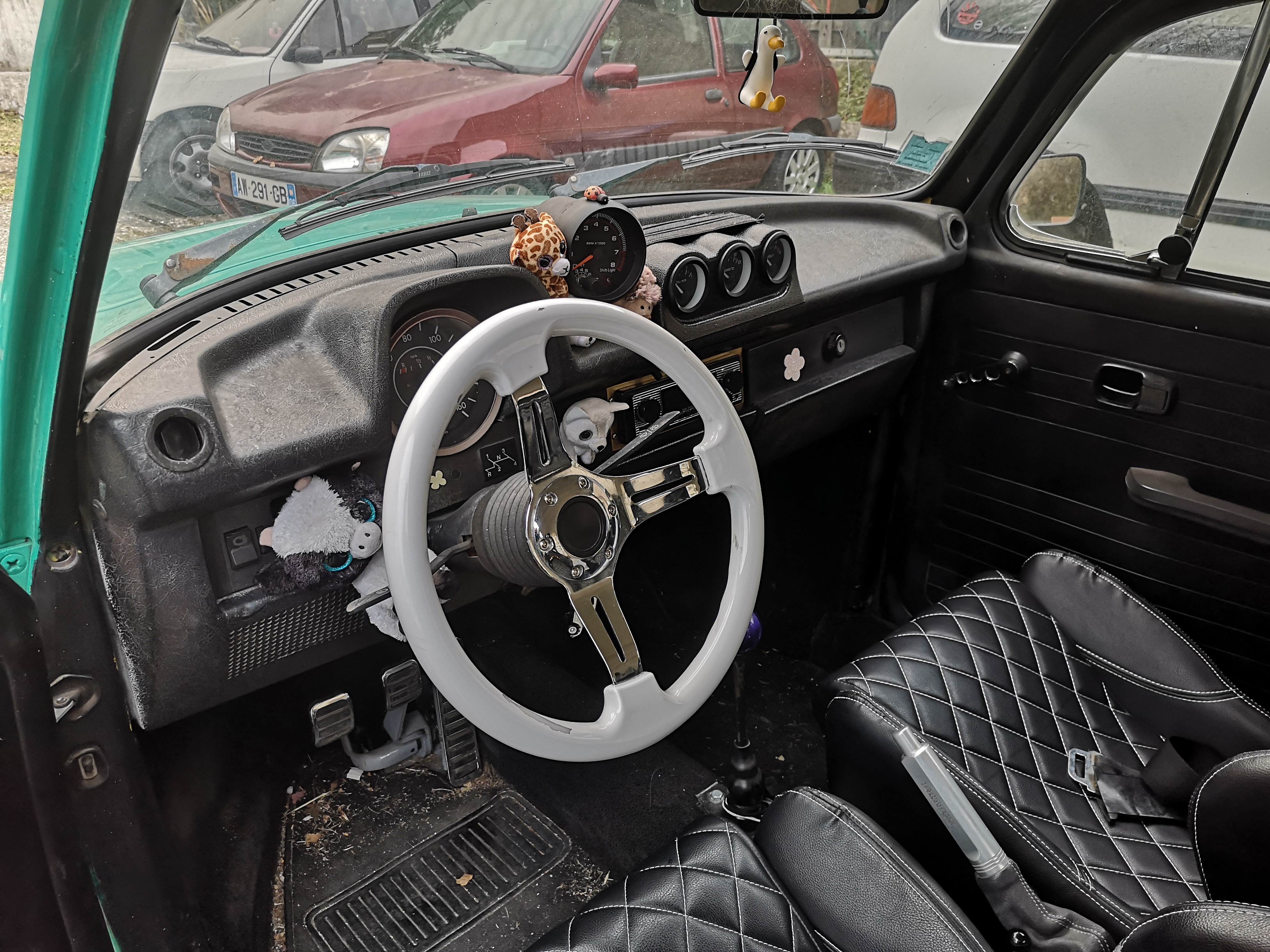

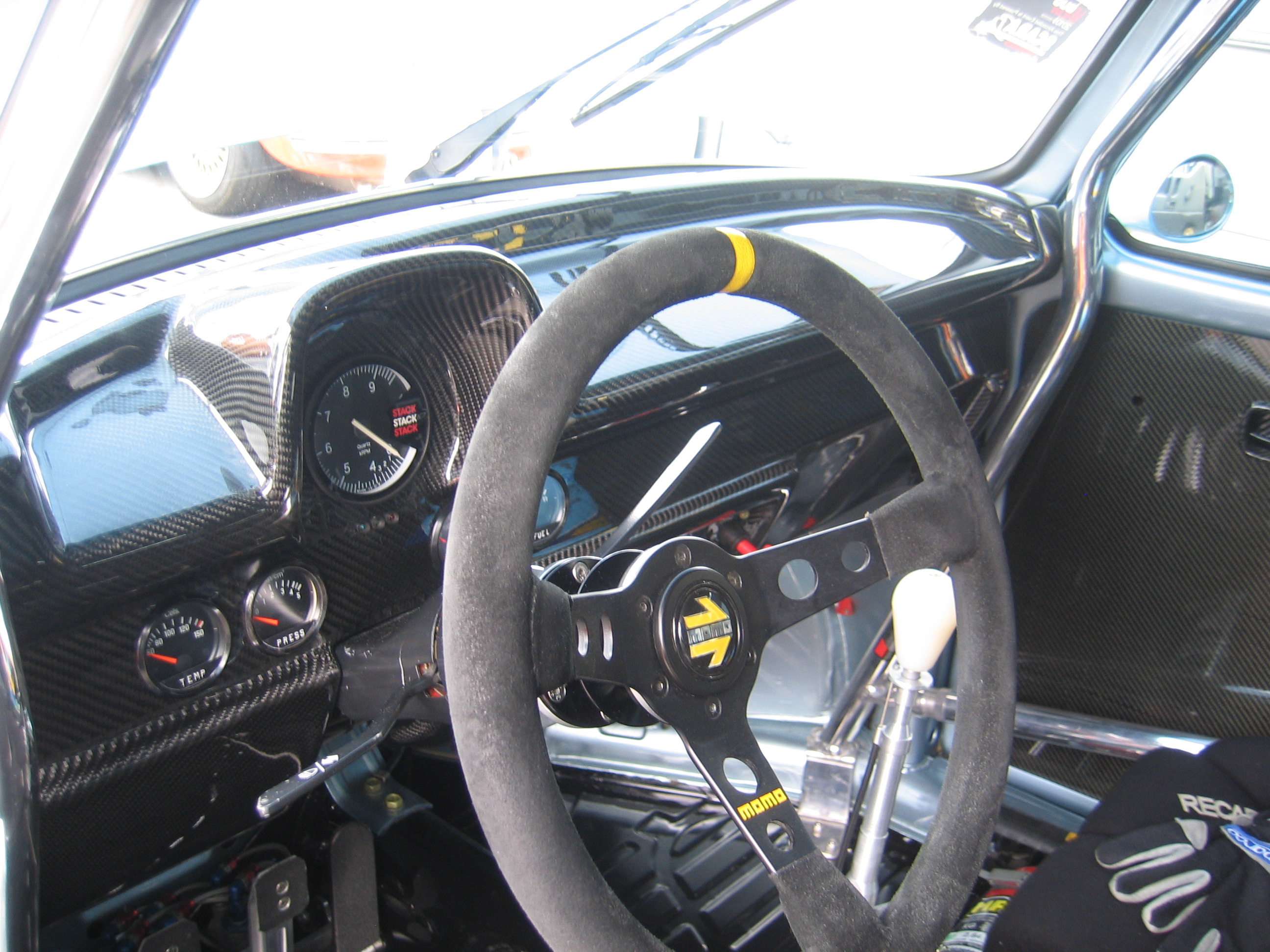

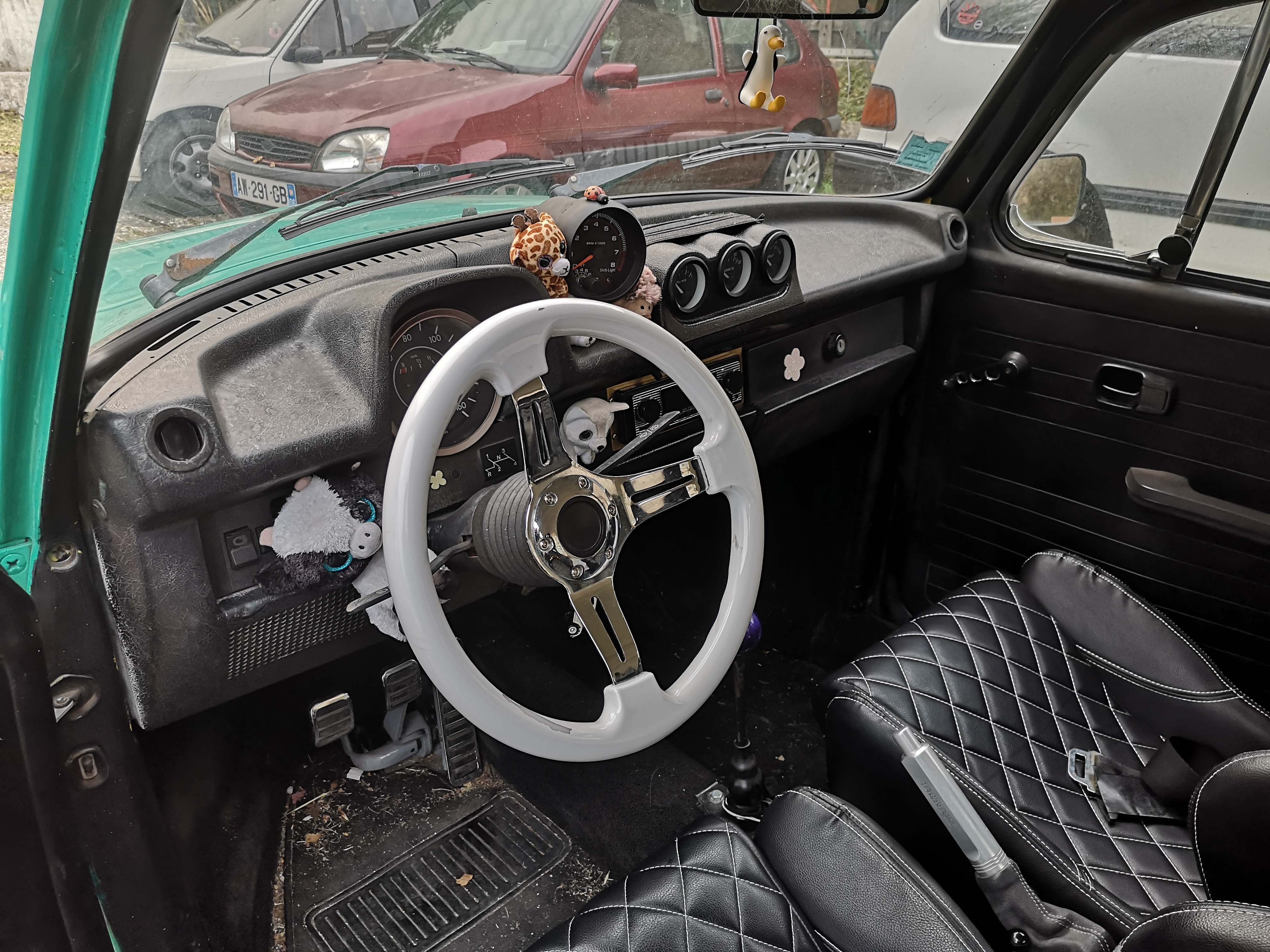

D ailleurs petite question est ce que certains d entre vous aurez des exemple d l'installation de compte tour sur un tableau de bord de 1303 ailleurs que dans le cache central ?

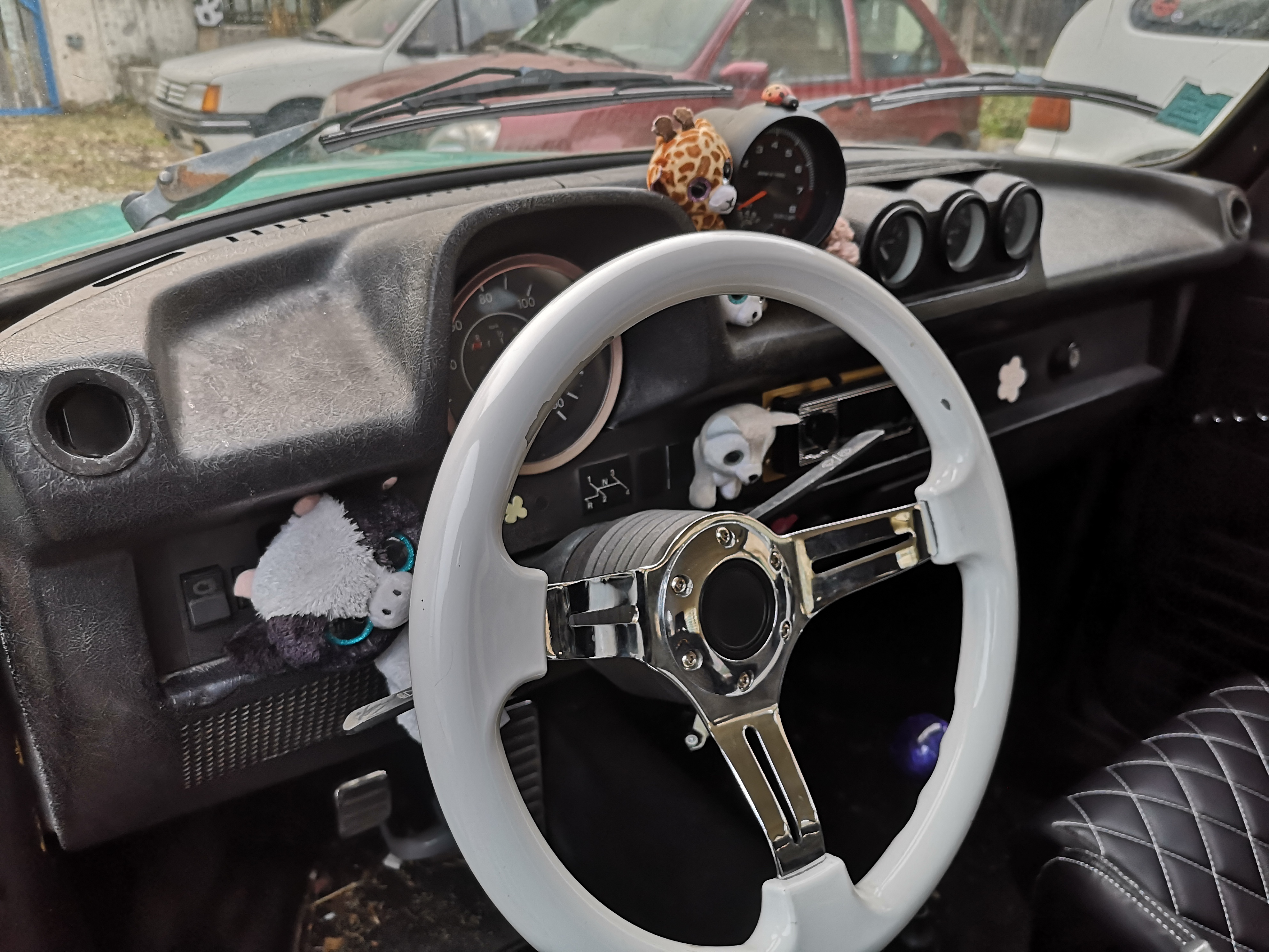

la 1303 de ma femme.
Re: Composite
Kanrinin a écrit : 27 août 2022, 14:25
Merci :wink:
La c est pour intégrer un compte tour en diamètre 84mm

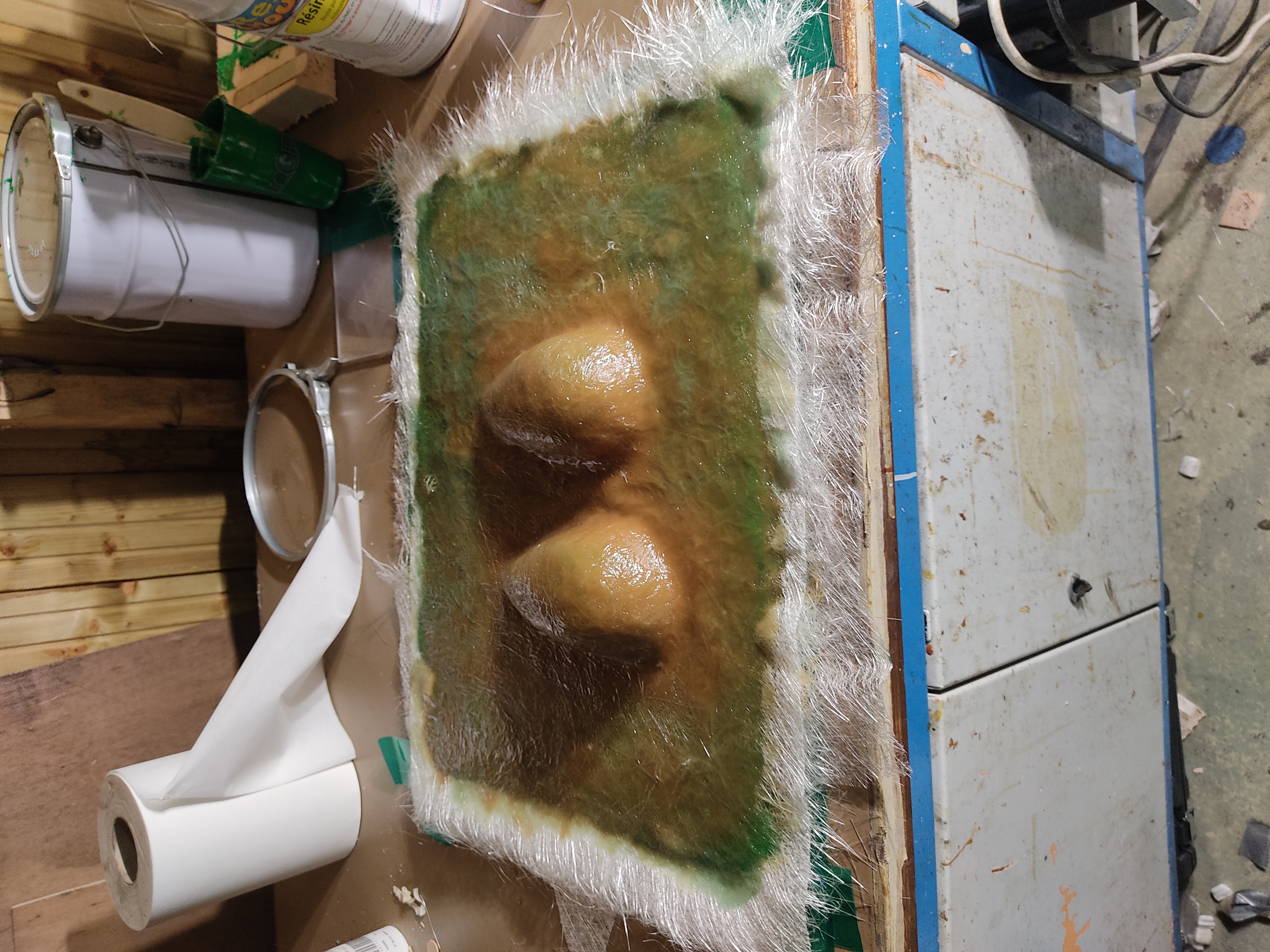

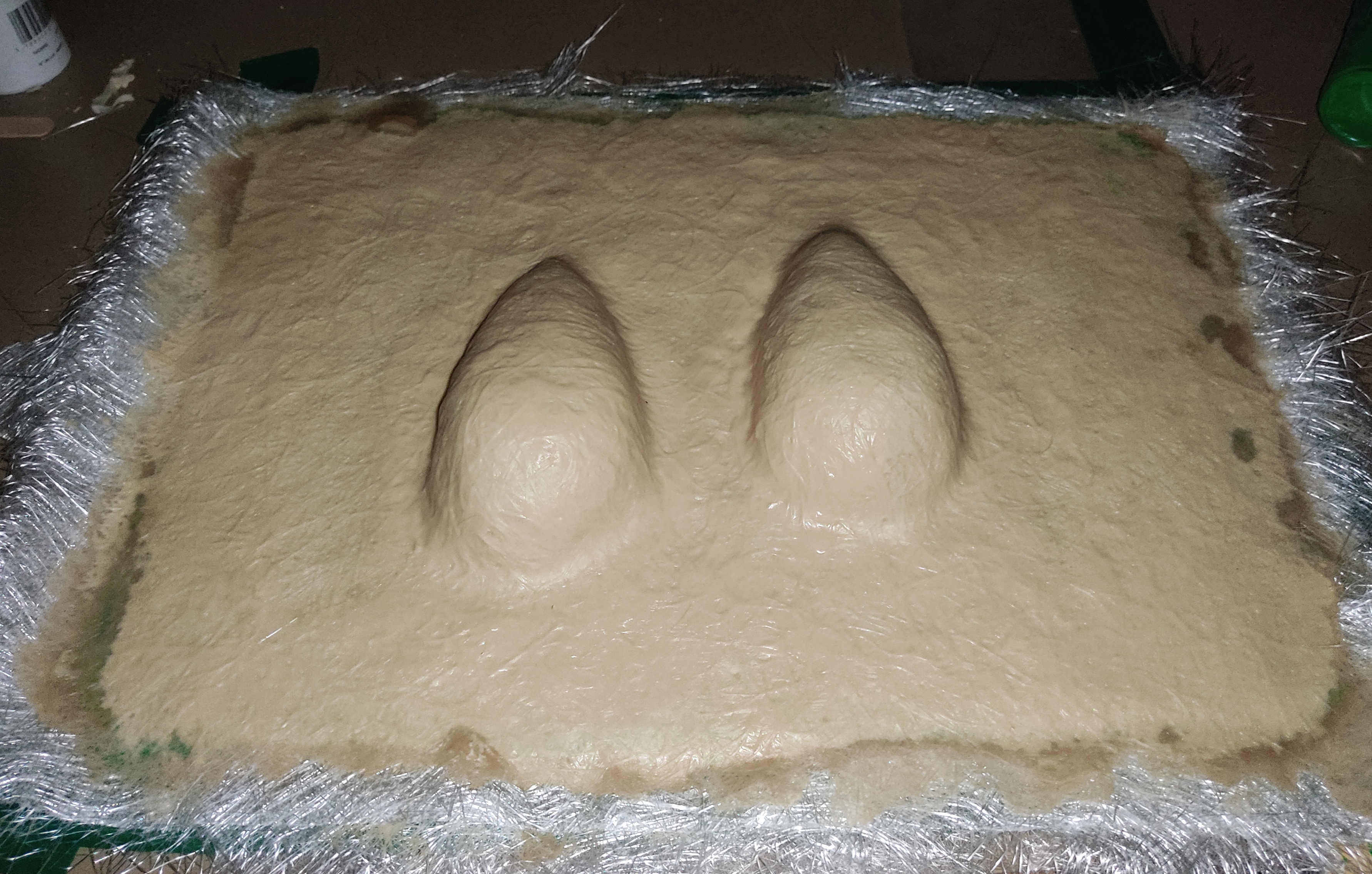

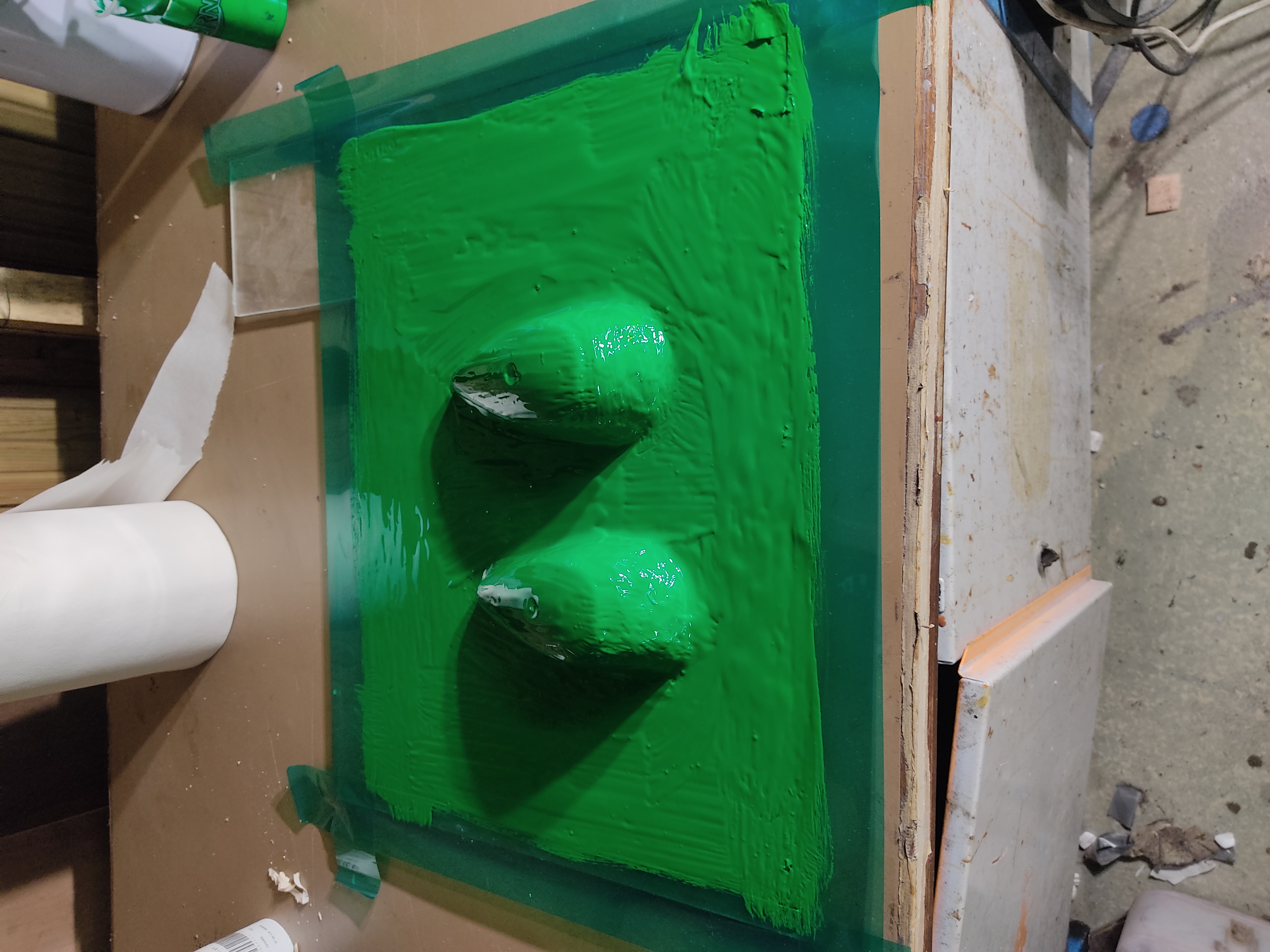

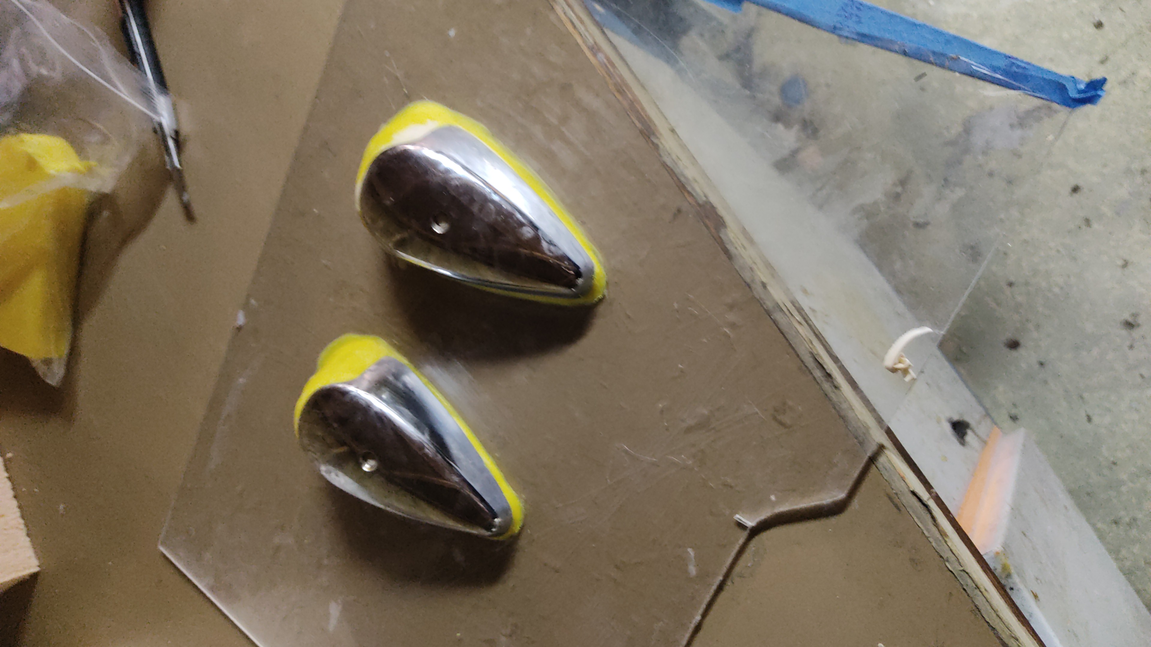

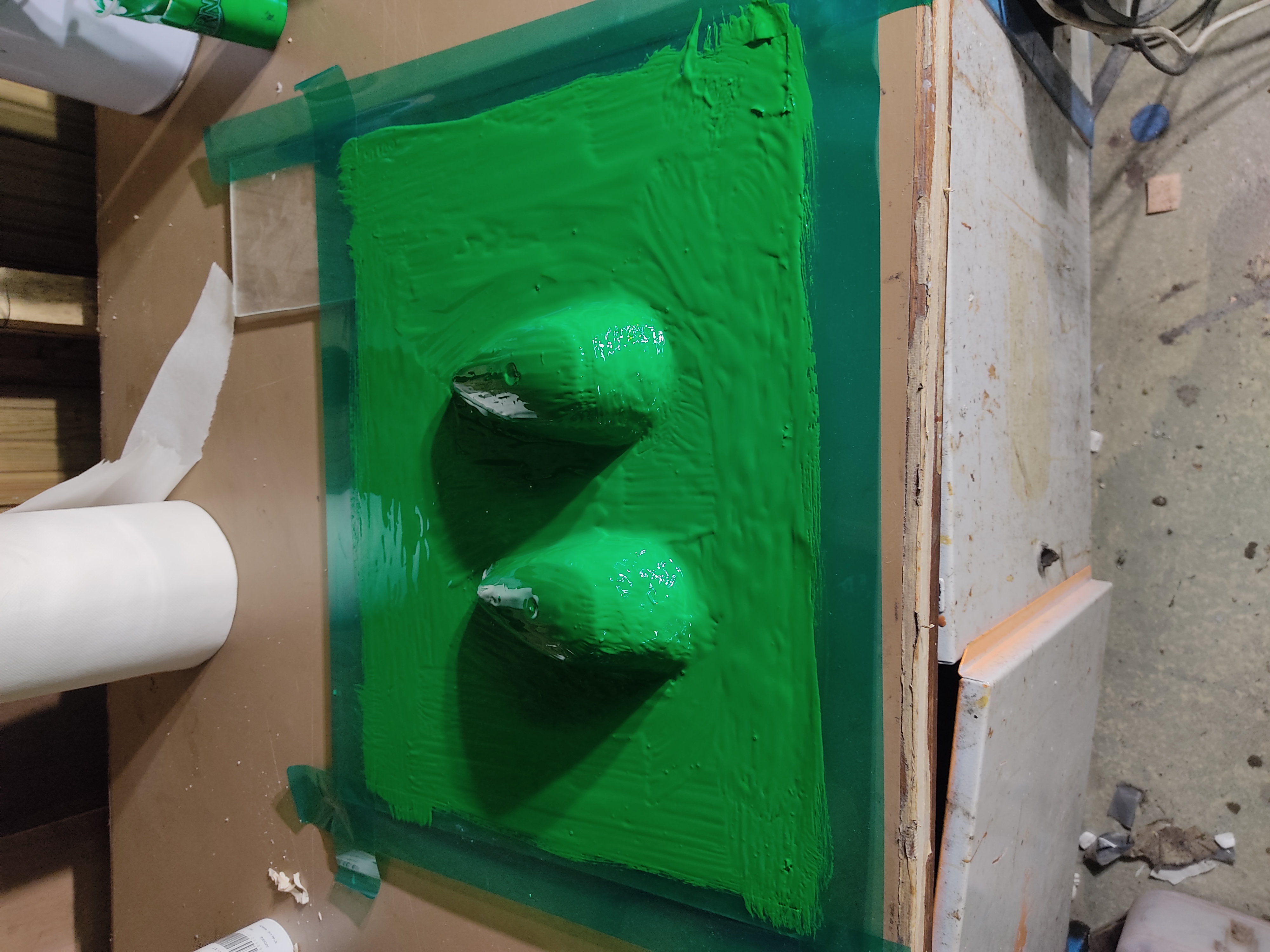

Nouveau petit moule.
Pose gelcoat moule
Stratif du mat
Et fin de poly

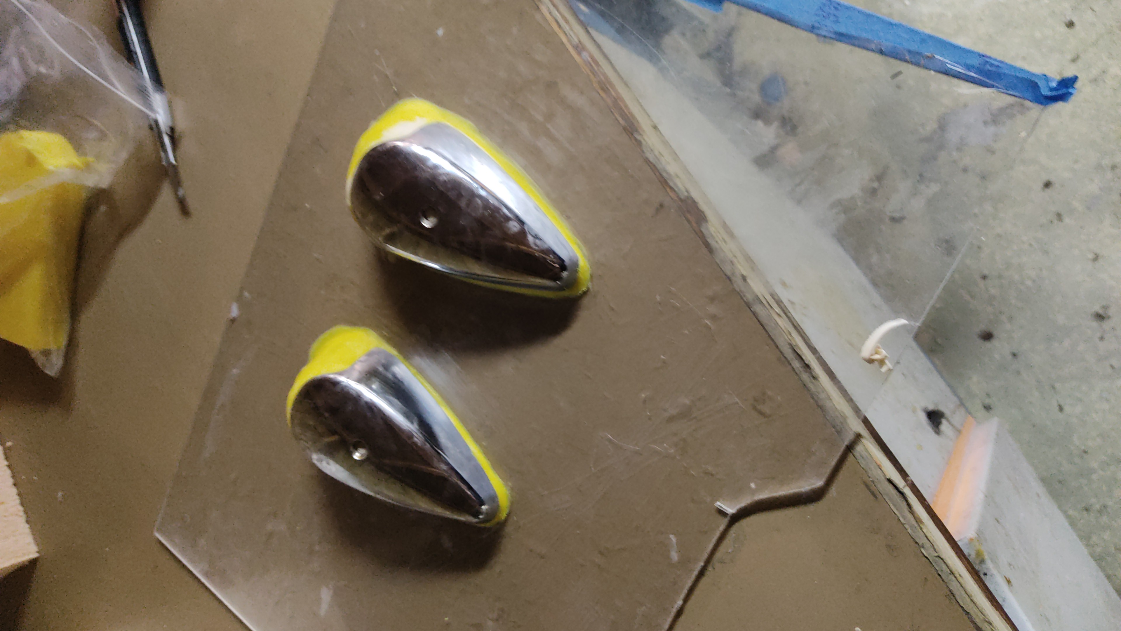

Re: Composite

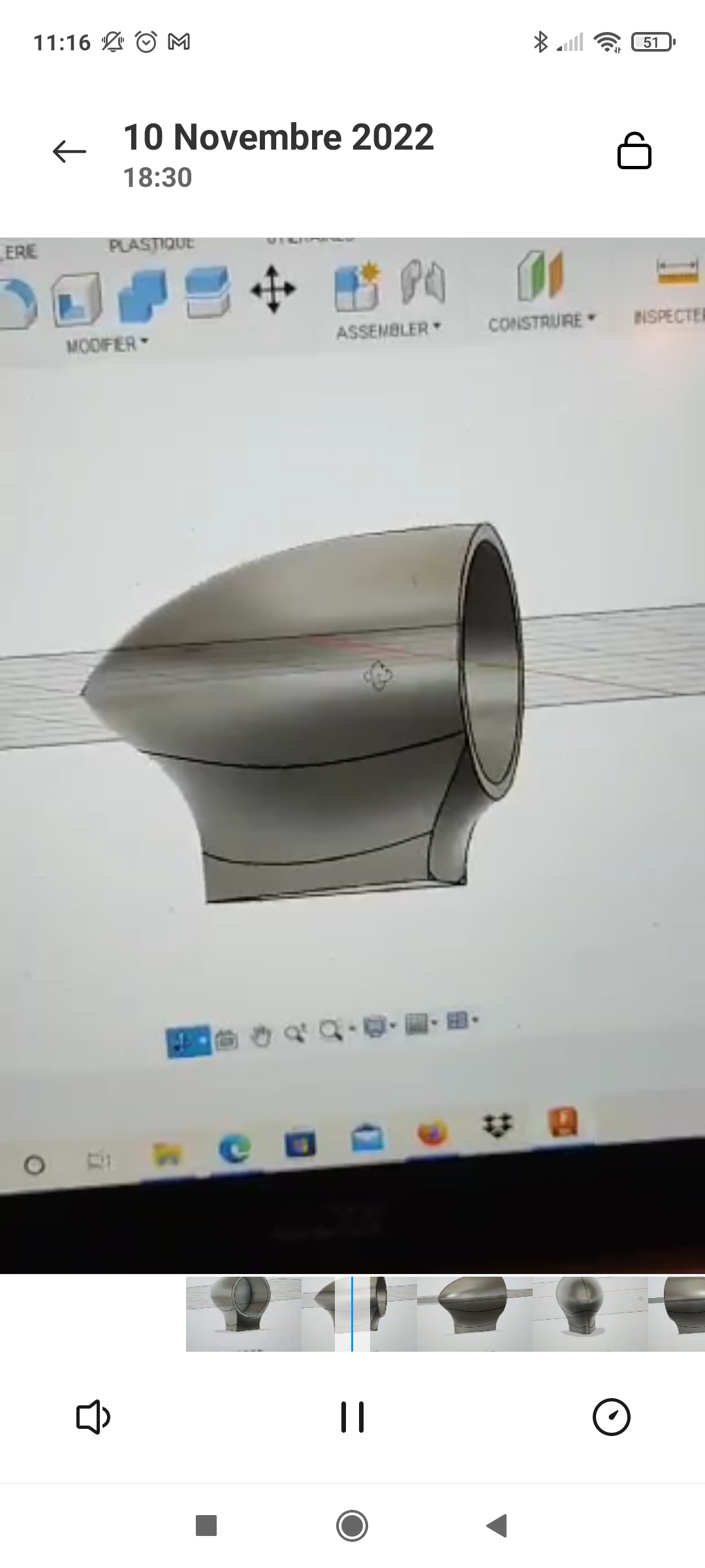

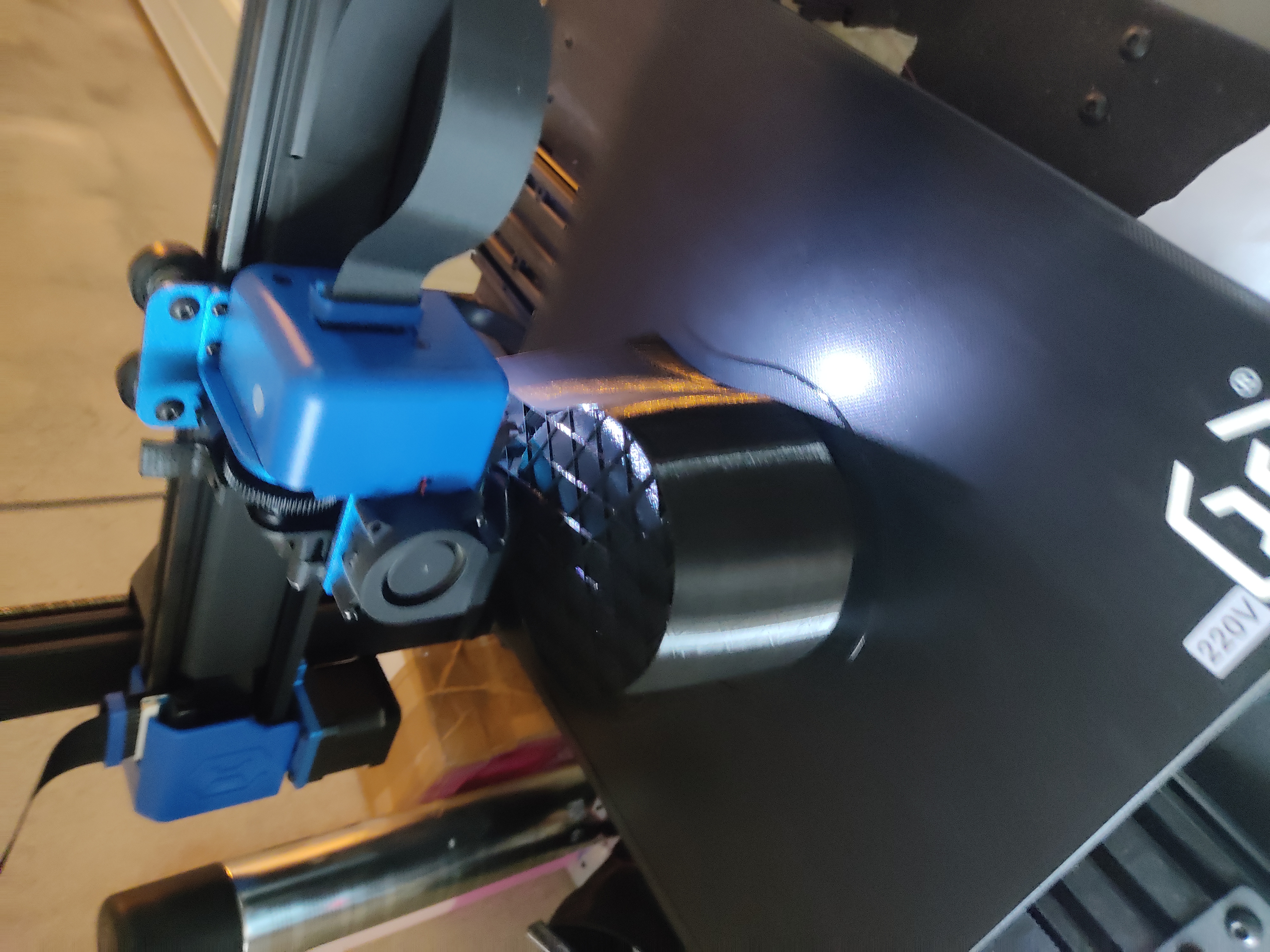

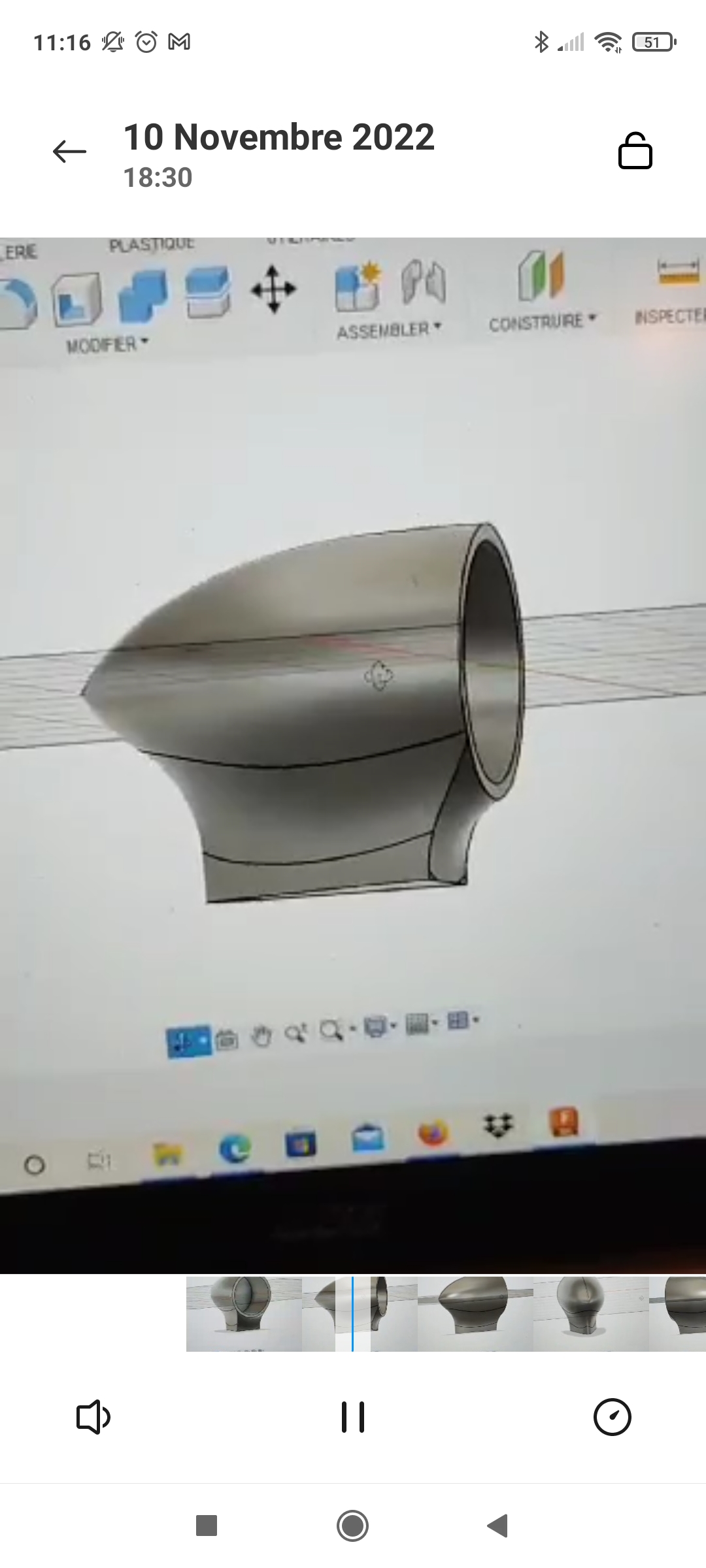

Proto de cache compteur 1303
Et en cours d impression 3d pour valider la forme
