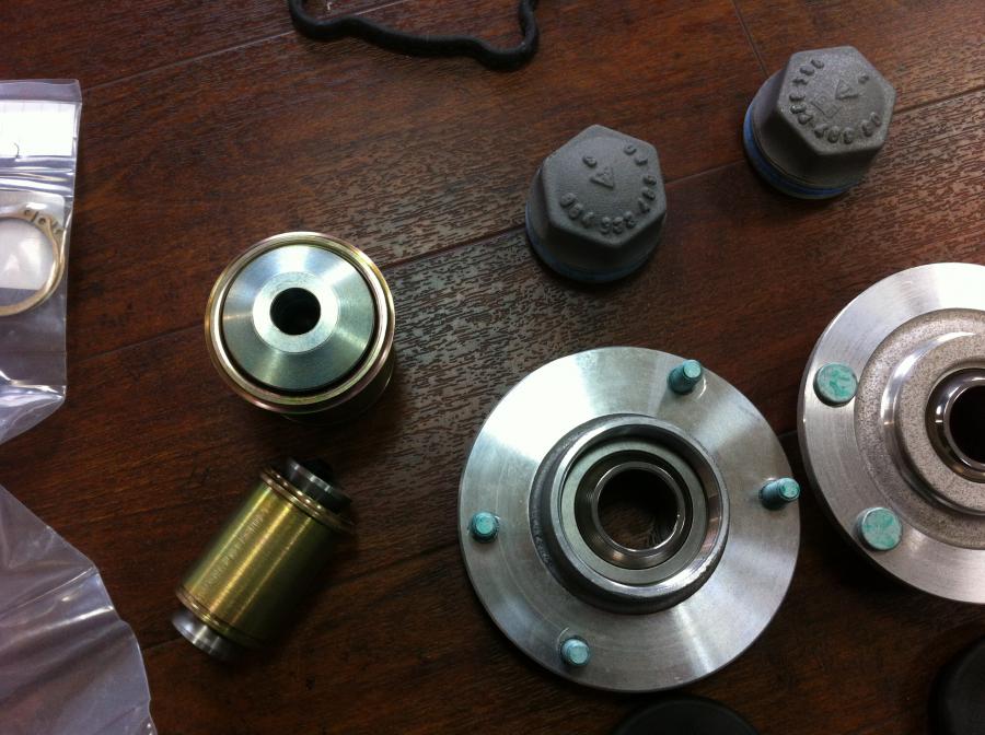

Quelqu'un serait me dire ou trouver ce type de goujon mais plus long que ceux de la photo?
- Xav
- Messages : 351
Re: AUTOBAHN RACER
J'dois pas pouvoir t'aider pcq je vois même pas de quel goujon tu parles!
Re: AUTOBAHN RACER
Ca ressemble à des goujons de roues Porsche non?
- Xav
- Messages : 351
Re: AUTOBAHN RACER
On voit pas la même photo là! J'vois pas de goujons! Je suis quand-même pas fou, un goujon c'est de la tige filetée!!!
- Messages : 3609
Re: AUTOBAHN RACER
Sur le palier de suspension les tiges "verte"
- Xav
- Messages : 351
Re: AUTOBAHN RACER
Ok! Les goujons des paliers...et ils sont en quel diamètre, pas, longueur, pressés / vissés?
- Messages : 3609
Re: AUTOBAHN RACER
C'est du M8
la longueur total est de 28 mm
pressé
J'en cherche qui ferait au moins 35-38 mm de long
pressé
- Xav
- Messages : 351
Re: AUTOBAHN RACER
Ah oui on voit que c'est pressé sur le palier de droite!
Je demande à mon usineur demain matin.
Sinon si c'est pour accrocher l'arceau ou une barre anti-rapprochement, tu peux peut-être imaginer des écrous comme pour des empi 5 ou american racing. Tu vois? L'écrou qui rentre dans la jante, autour du goujon

- Messages : 3609
Re: AUTOBAHN RACER
sinon je pux repercer et mettre une "vis" par en dessous
Mecaniquement ca tiendra aussi bien non?

- Messages : 2401
Re: AUTOBAHN RACER
J aurais tendance a dire non, car si c est mal ajusté tes vis vont travailler en cisaillement.Alex a écrit :sinon je pux repercer et mettre une "vis" par en dessous
Si tes gougeons sont pressé il n y as pas de jeu donc peu de cisaillement.

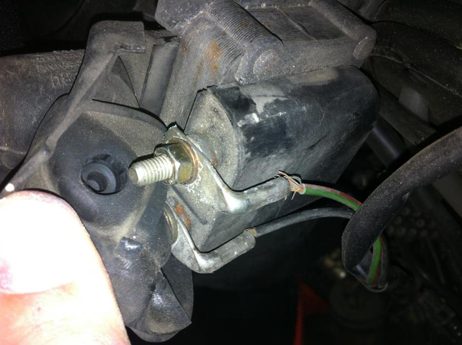

- Messages : 3609
Re: AUTOBAHN RACER
autre petite question
un bon plan pour cette cosse a remplacer et avec quelle pince c'es serti?
Merci
Merci
- Messages : 6188
Re: AUTOBAHN RACER
ça a l'air assez spécifique comme cosse, c'est pas courant du tordu à 45° !
Une belle soudure à l'étain et un morceau de gaine thermo serait une solution solide et pas chère...

Re: AUTOBAHN RACER
+1 pour la soudure à l'étain!
