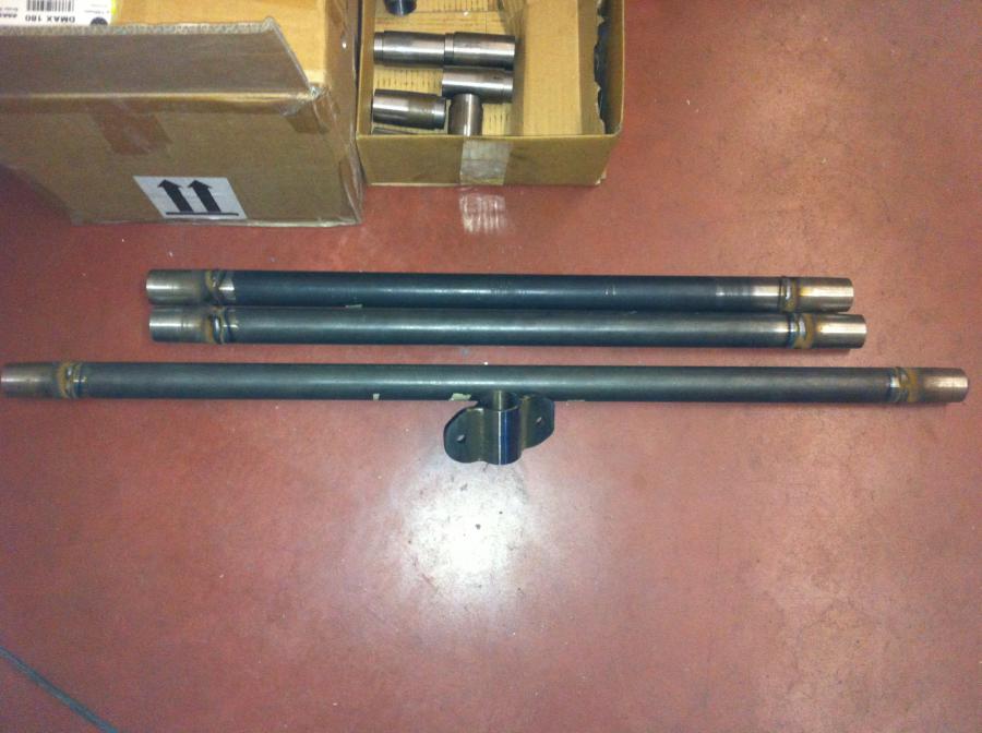

Je voudrais savoir jusqu'où tu es un grand taré. une fois mis à longueur tes tubes, il faut que tu perces les tubes pour les emmancher ou le rebord des pièces que Low t'a fait et aux côtes intérieure du tube ?
Je penche plus à la première solution au vu des photos.
- Messages : 3609
Re: AUTOBAHN RACER
pour répondre à la question.
Lo m'a fourni le tube
on a tourné avec mon frangin les pcs filtées avec une extrémité à la cote intérieur du tube
ensuite je les ai emmenché puis soudé
sinon une tofs de ce matin avant d'aller me couché
LO m'a également founi des baby torque bar
