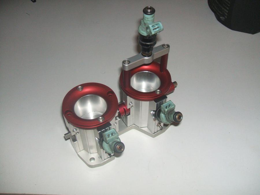

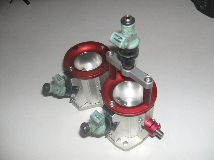

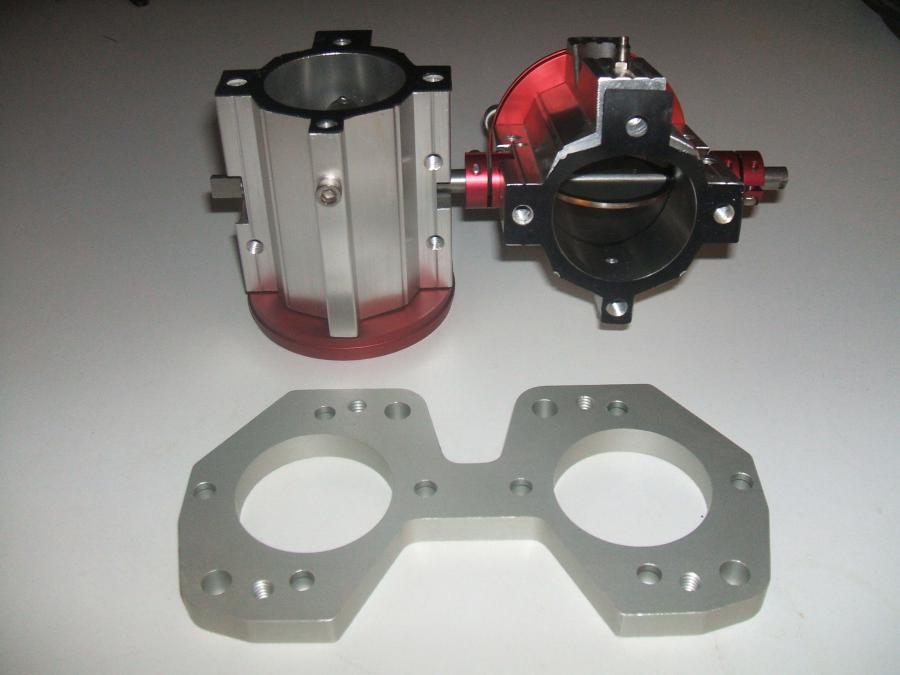

comme promis mais avec quelques mois de retard quelques tof de mes corps pap.
on peut donc les monter avec 1 ou 2 injos
l'axe est sur roulement etanche on peut moduler la hauteur cornet/corps et platine/corps hauteur des injo superieur etc
l'embasse est dispo en fonction de la pipe que l'on veut mettre web/del / etc
l'alignement de la pipe sur les les corps vas etre assez simple je pense :biggrin:
