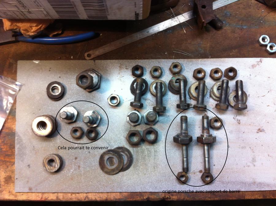

Tiens voila à priori ce que j'ai
donc les longues c'est celle qui permettent de monter la barres stab porsche
et les autres courtes eh ben je sais pas à quoi elles servent c'est un lot que j'avais récupérer et dont je n'ai pas trouvé l'utilité donc je l'ai ai toujours.

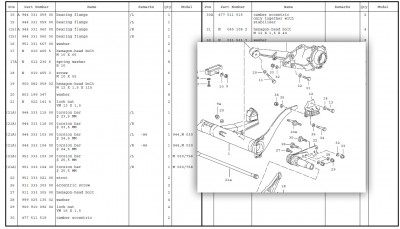

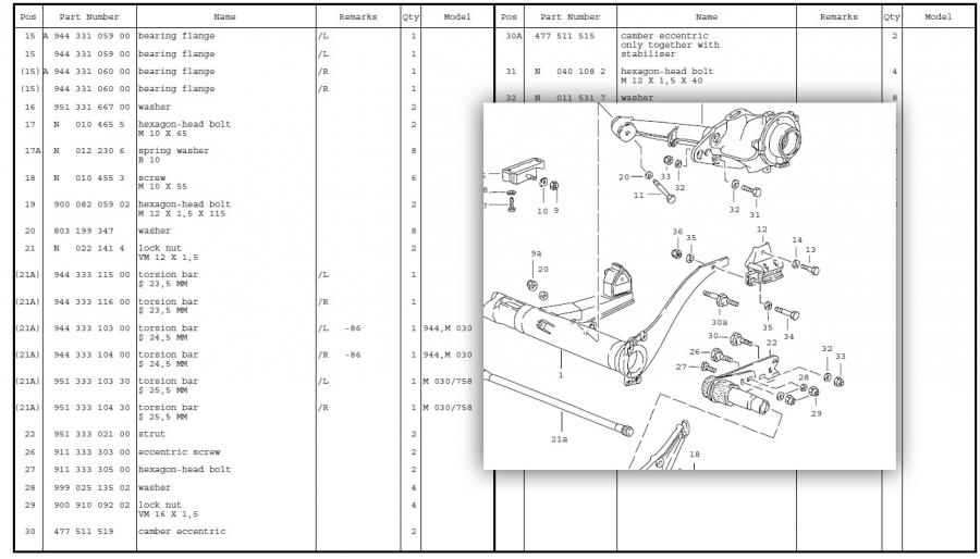

Bien identifié! Et la réponse est dans le PET : c'est la même pièce, mais l'une comporte le support de barre stab. 30 et 30a
Re: 1200 de 74... dans le 74, enfin dans le 21 maintenant !
Et du coup tu veux avec ou sans support de barre stab ?
Sachant que les excentriques qu ils me restent sont les simples (sans support de barre stab)
Messages : 6161
Sans... j'ai pas de barre stab!
ça fera une évolution plus tard :D
Eh ben je te met ça de coté et mon père te les posera :)

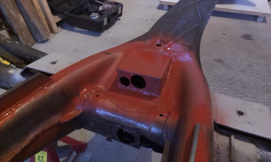

Sinon jolies soudures Benoit :thumb: Si tu veux pousser le bouchon tu perce ton renfort pour alléger.
Car c'est la hauteur qui te fais la rigidité et non le poids. :wink: tu te garde le plus de matière sur le bas des renforts souder (1cm) ("bas" correspond au plus prés de la route une fois le châssis sur ces roues).
Des perçages en Ø16 ou Ø18 si tu peux, pas plus et tu les espaces de la valeur du diamètre auquel tu perces. Sinon le bénéfice de poids que tu aura rajouté ne sera pas vraiment utile.
Ensuite comment les faire ces perçages, en te faisant un guide. :rambo:
Bon courage :biggrin:

Aahhhhhh c est des renforts sous les cornes, moi je pensais que c étais des patins titanes pour faire du scrapping une fois qu il aurait installer une kit air ride :-)

ce post par sur une mauvaise pente (eu c'est pour ça les patins) :arrow:
+ 1 pour les trous (la neige elle collera moins) :lol: :lol: :lol:
