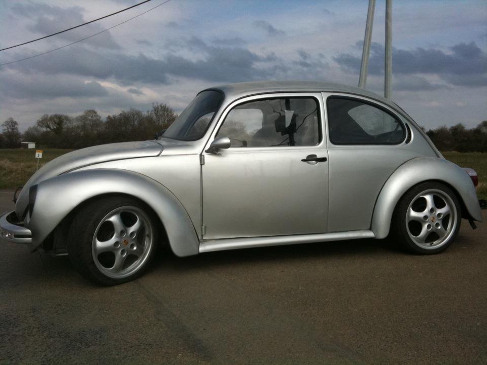

Message par vherso »
Alex a écrit :du coup au fils des kils ya même des chances que tu l'as remonte un chouille du cul :wink:
portes pas la poisse toi :evil: lol
non j'espere que ça ira , y a l'espace de 2doigts :D
deux doigts c'est bon ca!! :lol: :lol:
tres classe comme ca et d'accord avec tous le monde sur le fait qu'elle va se tasser apres.
C'est fout comme quelques cm font la différence!

De retour, formation terminée, examens réussis oufffff , j'reprends la vie "normale".
J'vais pouvoir finir la cox, il reste pas grand chose vu comme ça: purge des freins, essuie glace, lave glace à installer, pare choc arrière à monter, joints des vitres AV à poser, panneaux de portes AV à faire et siége passager, et enfin Contrôle technique à passer.
Alors pour commencer... le PC AR j'ai monté un model 75 et j'ai gardé les ferrures >74 si quelqu'un pouvait me poster des photos de la forme à leur donner pour monter le PC correctement car apparemment c'est "faisable" :thumb:
vherso
Messages : 464
Votre German : 1303 '73
Localisation : (44)
première sortie voir si ça freine, et savoir si tout est bien serré :mrgreen:
:cheers: :cheers: :cheers:
