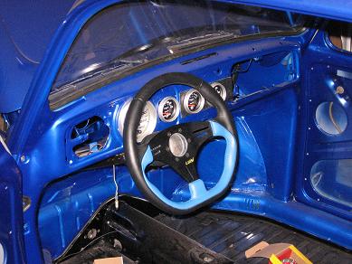

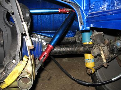

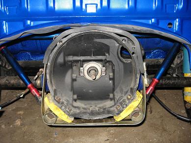

Comme promis voilà les photos, y'a vraiment rien d'exceptionnel.
Au programme, j'ai mis en place le joint de chassis et boulonné, ceinture de boite et triptique, renfort train avant,lunette arr, mise en place des manos ( sur ce coup je suis à la recherche d'un couvre tdb en fibre car la j'aime vraiment pas et pis le carbone ça coute un rein bordel :rambo: )
Me reste encore pleins de trucs à remonter, pensais pas que c'était si long et si chiant

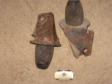

j'ai retrouvé ça dans un coin de mon garage c'est vraiment utile ou pas et pis la petite plaque, c'est obligatoire avec chaque vis de chassis ou pas?

le triptique, c'est un modèle sans soudure ?? :scratch:

si, si avec soudure

j'ai la meme triptique tu la soude ou sur ton support de boite ou sur tes cornes de chassis ? en tout cas tres beau projet :thumb:
dangerous
Messages : 1016
Localisation : NIZZA
Re: 1300 german
Message par dangerous »
La elle on l'air soudé sur les cornes .
perso je les ait soudé sur le suport de boite afin de ne pas etre bloqué par les transmisions pour sortir la boite.

la petit plaque oui c'est indispensable, tu as rien mis sous la chassis??

si j'ai mis des rondelles mais je vais changer pour mettre ces fameuses petites plaques :thumb:

ah oui, la surface d'appui n'en sera que meilleure...
