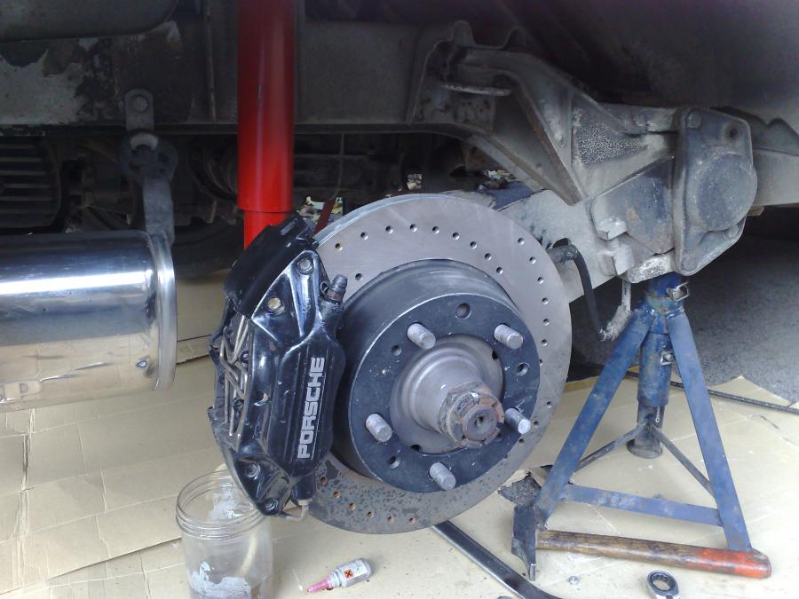

j'ai juste oublié un truc...les goujons arrieres sont trop court ! je ne peux pas mettre les cales de 15, donc on repasse en 25 provisoirement ( j'ai commandé des goujons de 51mm chez Rose) .
je vais devoir jouer de la disqueuse sur les ailes :roll:
c'etait trop beau !

pourquoi probleme de goujons!!
Tu as pas pris des cales en double percage/goujonnage? surtout des 15 qui doivent être la limite mini en epaisseur.
rey
Messages : 71
Enregistré le : 23 janv. 2008, 23:29
Localisation : rouen/rennes
Re: 71 DAILY WORKER
Message par rey »
tham a écrit :je vais voir si je peux lui tirer dessus un peu.... ca passait juste
et pourquoi pas la technique Monster garage tant qu'on y est...
Re: 71 DAILY WORKER
oui mais les goujeon d'orgo ( enfin ceux de mon kit 35mm en tout) ne sortent pas assez (ep du moyeu+ ep du disque+ ep de la cale 15mm) j'ai a peine 3mm pour visser alors que les cales de 25 sont percée plus profond j'ai en gros15mm pour le vissage.
pour les cales c'est des simple boulonnage que j'ai fait repercer en 5 x 112 par un usineur
les 15mm ont un lamages arrière de 5 mm car la surface d'appui est plate et le goujon ne sortent pas derrière, pour les avants en 10mm pas de lamage l'épaulement des goujons dépasse
en fait la seule solution c'est que mes jantes soient en percage porsche :mrgreen: mais c'est pas le cas

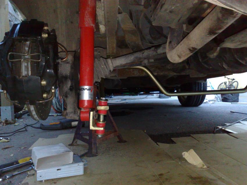

j'ai monté la barre stab arriere, je suis curieux de savoir ce que ca va donner, car apparemment personne n'en a monté ! :rambo:

Re: 71 DAILY WORKER
Message par Goumi »
ben disons que rare son ceux qui ont des moteur qui pousse fort sur un bus.
moi je l'ai même enlevé à l'avant.
ça ne sert à rien du tout sur un bus, à la limite en hauteur d'origine je veux bien, mais un peu dropé ça n'a plus d'utilité, les train de bus sont tellement mastoc et costaud que ça bouge pas d'un poil.
maintenant en config beaucoup plus poussé je peu pas te dire.
en tout cas toujours aussi cool tes modif :thumb:

je ne suis pas droppé a mort et franchemant dans les rond points on peut pas dire que ca virait à plat :mrgreen:
effectivement en prevision des Watts, je prefere avoir un chassis correct meme si ca n'est pas une auto de course....
pis j'aime bien faire avancer le schmilblick !!! si mes experiences peuvent servir a d'autres apres , ca me va bien :wink:

moi ça vire à plat et je l'ai enlever car elle frottait de temps en temps et je suis en 17" aussi :lol:
pour l'arrière j'attendrais ton retour d'expérience :wink:
et tes jantes :thumb: :thumb: :thumb: :wink:
Re: 71 DAILY WORKER
ouais au ralenti ca vire a plat ! mais j'ai tendance a attaquer un peu ( un reste de ma 944 :mrgreen: )

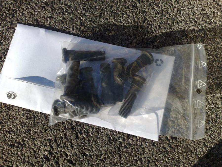

petit colis du jour
franchement chez ROSE PASSION ils assurent grave !!! je commande hier a 13h30 j'ai le colis le lendemain a 10h30 !!!
du coup je redemonte tout ( j'adore !)
