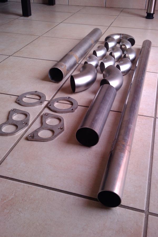

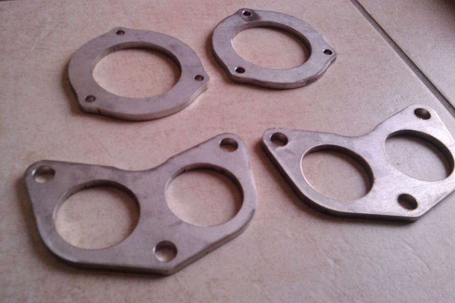

Sinon, pendant ce temps, j'ai enfin récupéré les platines que j'ai fait découper au laser.
Avec le reste du matos, j'ai tout ce qu'il me faut pour attaquer l'échappement maison full inox! Reste à récupérer la cintreuse dans 15 jours... Pour ceux que ça intéresse, j'ai fait faire plusieurs jeux de platines, et je vais passer une annonce!

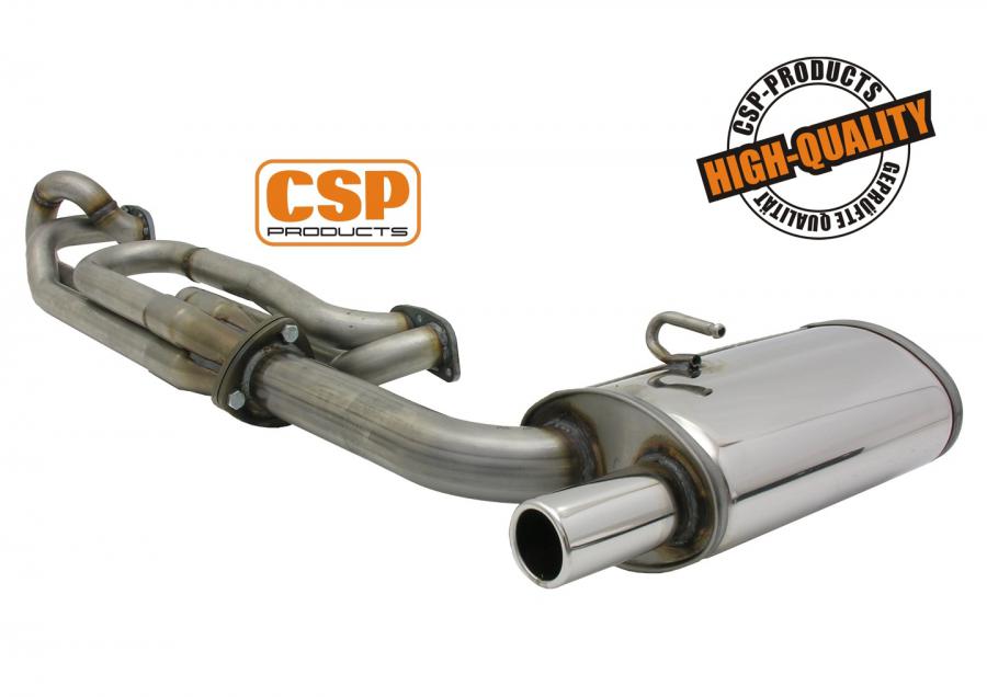

Nein, mon modèle d'inspiration est le CSP avec entrée/sortie du même côté!

pour tes brides c'est du T4 ou Subaru?
quels entraxes les vis de fixations?
quels tailles les trous?
- Messages : 6162
Tout est là mon cher Lo : annonces/platines-echappement-subaru-en-inox-633.html

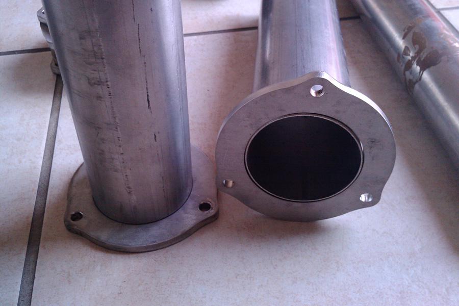

- platines d'échappement : pour moteur Sub (EJ20/22/25), épaisseur 6mm, diamètre des sorties 45mm
- brides pour fixer un silencieux sur un 4 en 1, épaisseur 6mm, diamètre intérieur 63.5mm
En gros, tout est fait pour aller avec des tubes inox standards!
