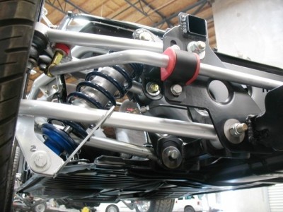

Pour ceux qui veulent monter une barre Stab sur le red9....
Voilà peut être une idée à creuser.

et bien bonjour , j ai un red 9 .... avec une barre stab monté 19mm , et une a l arriere aussi 19mm et j aimerai bien qu un pro me dise si sur un buggy long de + 200 cv c est très utile...oui non !!!, efficacité !! perte d'adhérance ou pas !!! y a la théorie et la réalité.NiToOoOo a écrit :Pour ceux qui veulent monter une barre Stab sur le red9....
alors messieurs ... une explication !!!

je pense que certain serai interressés par le montage de ta barre stab, pour ma part j'abandonne l'idée du train, j'en ai marre de faire et refaire. donc comme m'a dit Lo , koni et grosse barre stab, pi le boitier sera changé ou pour un modele a vis ou une cremaillere creative engeenering
