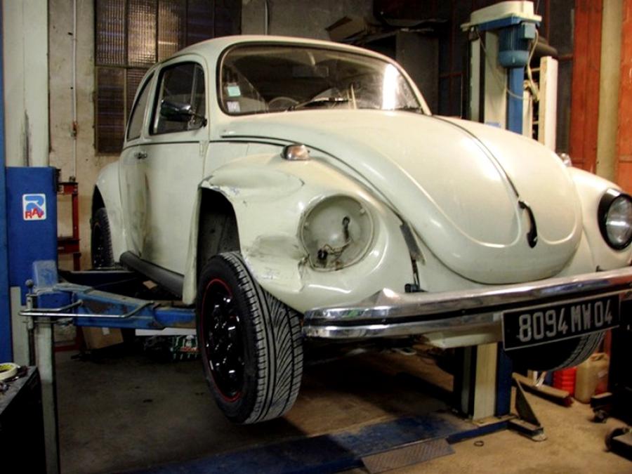

Messages : 968
coxy-ben a écrit :tintin, si le carrossier te change le flanc avant, pense a moi pour les photos ! ;)
et non good news ( pour moi :biggrin: ) que du redressage! et un bras a changer qui a plié ... le mc pherson a pas bronché et la jante non plus , pas voilée ! :cheers:
a l'heure qu'il est , elle est bientot prete pour le passage en peinture 8) :D :D
des photos demain ... :wink:

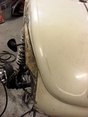

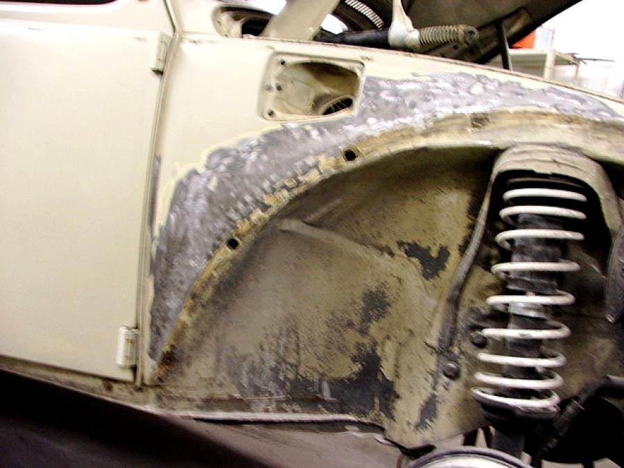

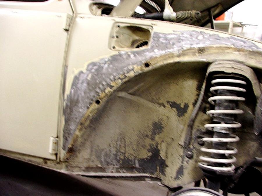

Messages : 968

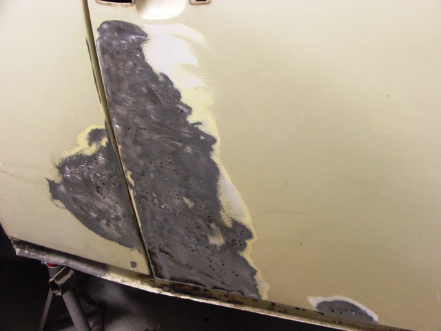

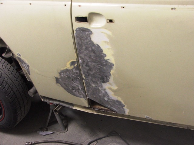

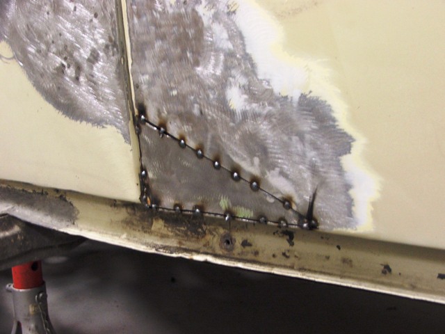

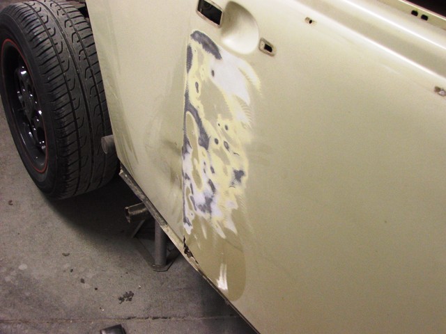

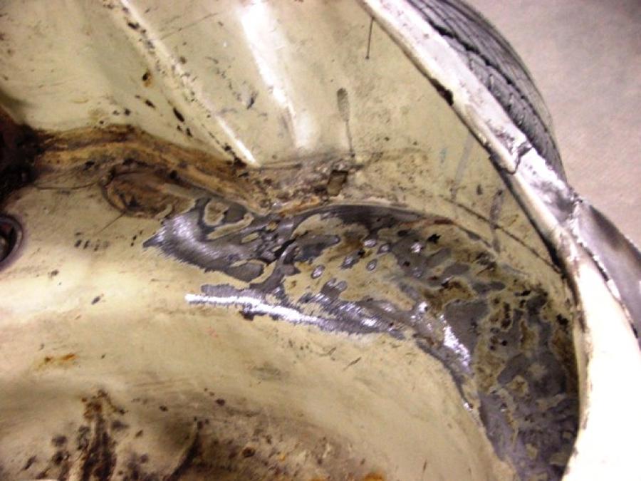

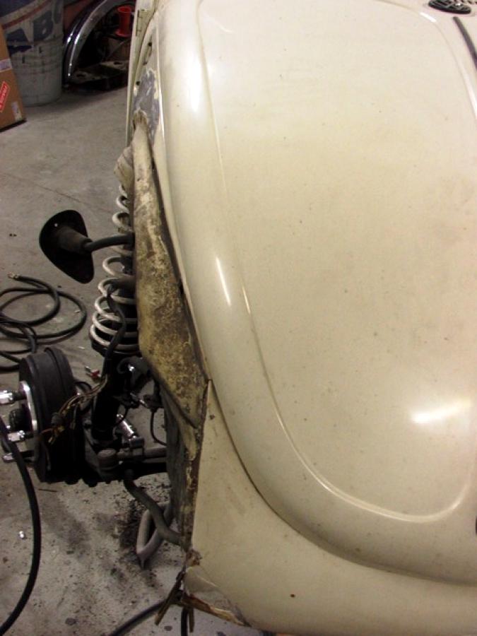

voilà des news pour ceux qui suivent pas mon blog ...

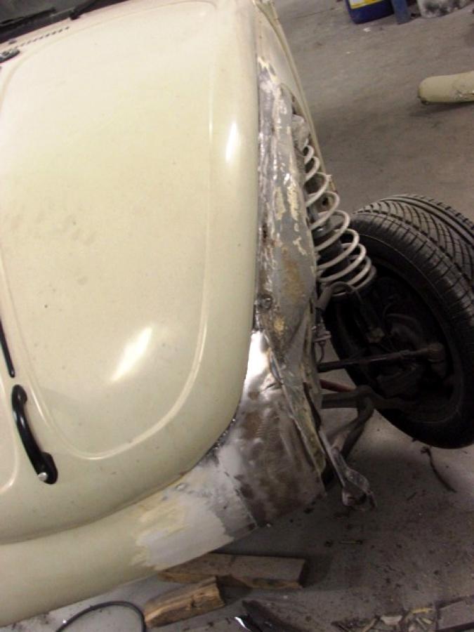

redressage de la joue d'aile

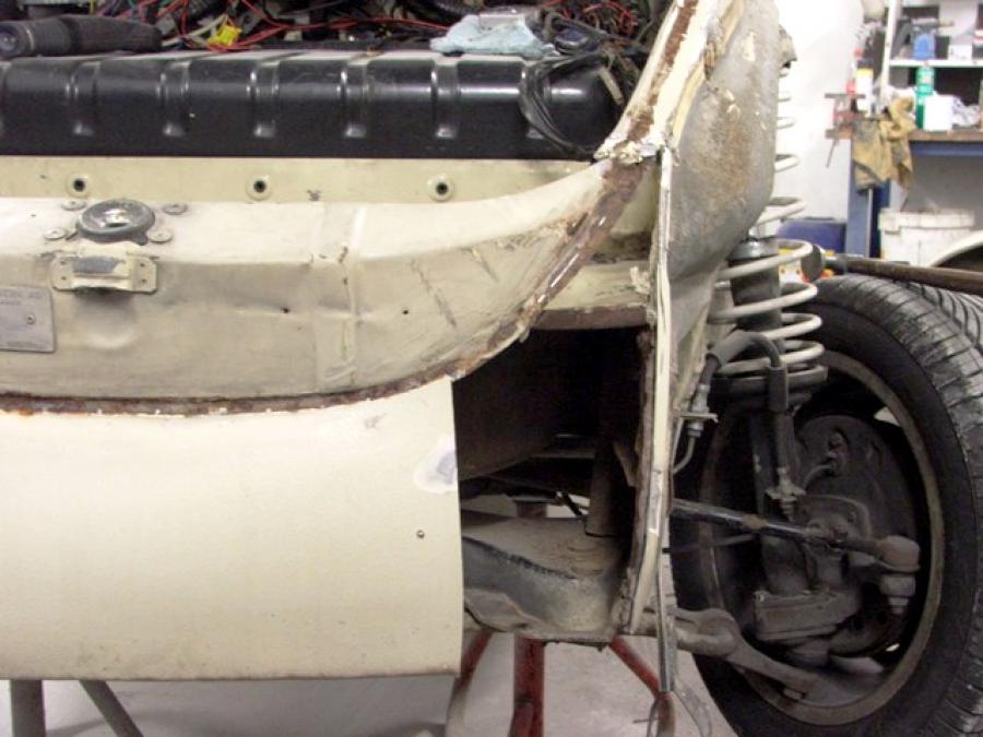

réparation tant qu'on y est du bloc avant qui avait eu un choc et tres mal réparé y'a des années
( il y avait 1.5cm de tole en trop , une jupe avait été soudé par dessus l'ancienne ! :suspect: :suspect: )
Donc découpage, dépointage et remise en ligne du bloc avec la tole dorigine

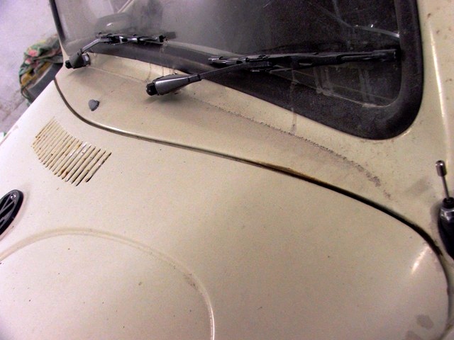

le capot est maintenant centré et j'ai recupéré mon jour sur le haut du capot :thumb:
le capot ajusté de partout , je vais pouvoir remettre un bon joint :thumb:
au passage , supression de levre de l'ancien joint de capot , gros nid a rouille
redressage de la joue d'aile gauche aussi , celle qui avait un pli du au choc antérieur
on passe au flanc , redressage et réparations des parties malades
voilà le flanc fini
voilà pour aujourd'hui , la suite ce soir ou demain :rambo: :thumb:
