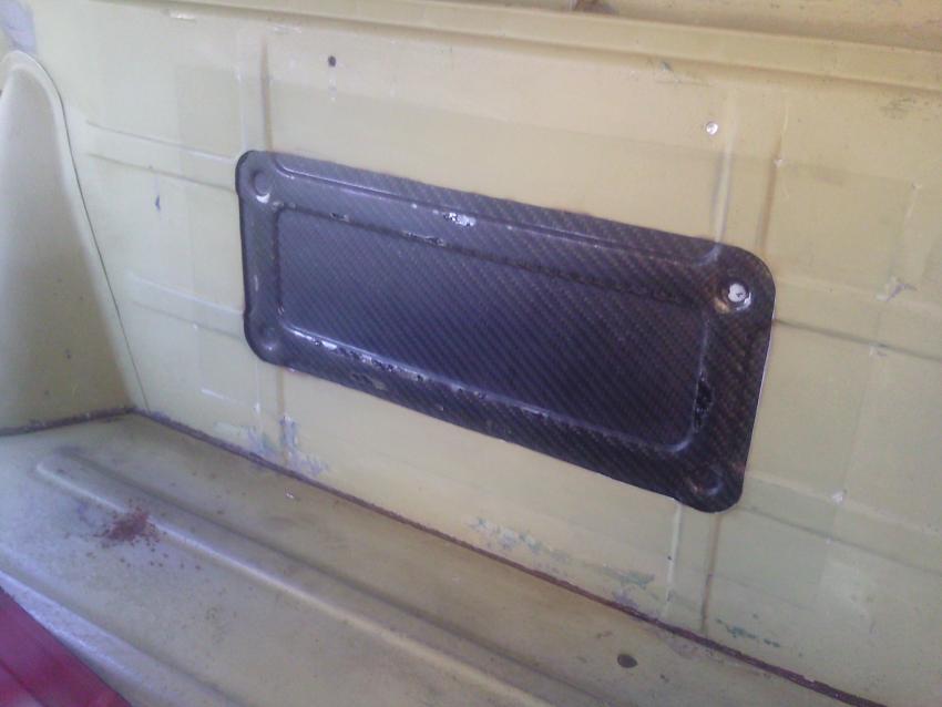

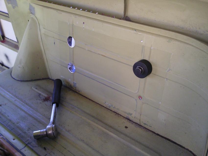

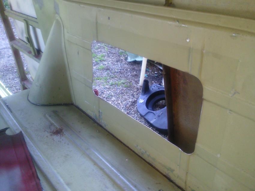

Je suis sur une piste pour connaitre l'origine de la modif des carbus, bref léger avancement du week end j'ai attaqué les trappes de visite sur le combi, elles serviront à souder les flanc proprement et par la suite à Acceder à l'arrière des grilles d'aération moteur pour y fixer les écopes, mais ça c'est une autre histoire....
Donc voila mon outils préféré pour faire des coins arrondis: Ensuite on rejoint les trous: Pour boucher ces énormes trous j'ai fait un moule des emboutis du bus et tiré des plaques en carbone, juste pour voir voila une plaque "raté" mais ça donne une idée du rendu final (évidement, les plaques viendront par dessus):

Meme ratée, ça fait une belle pièce!
Re: CAMPER-RSR ON WHEEL'S
super idée , fallait y penser , super projet

même " raté " , ça le fait !

sympa cette trappe !
c'est toi qui fait ces pièces en carbone ??

Oui c'est fait maison + un complice dans l'aéro pour les plus complexe ;-)
