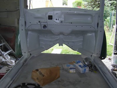

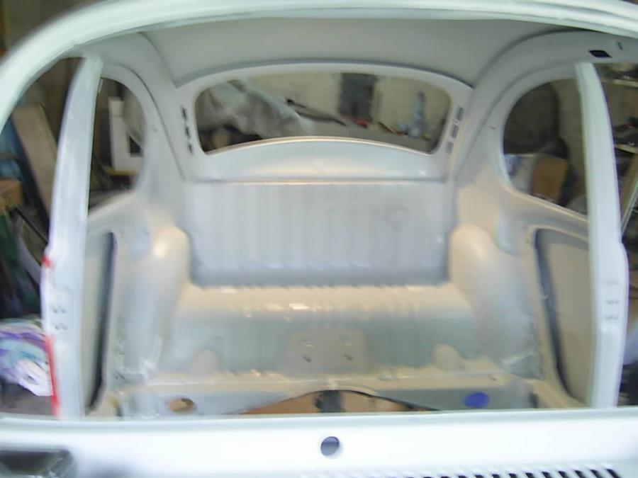

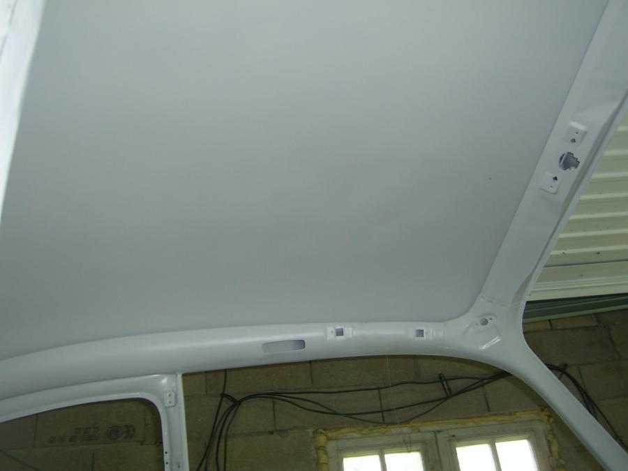

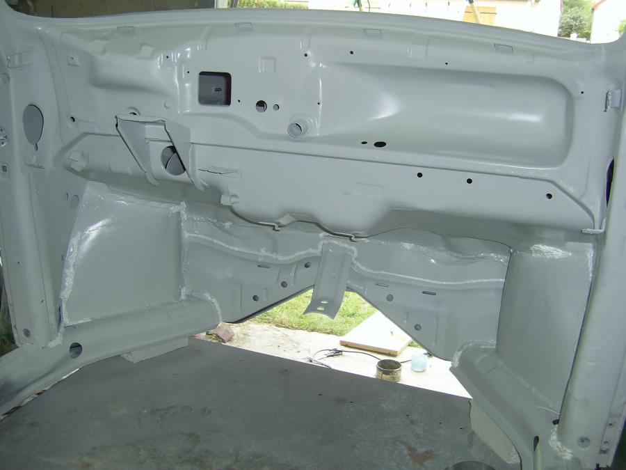

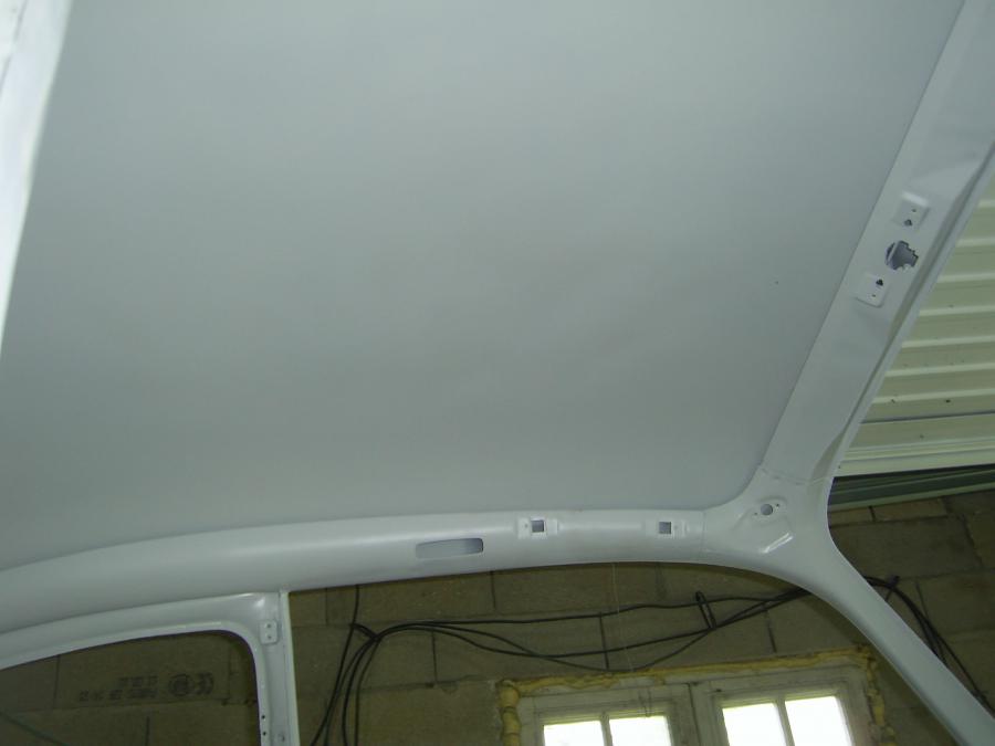

Salut un peut de new.
après mais soucis d’apprêt mastic , j'ai tout décapée la cox.
et refait les mastic ,apprêt epoxy.
et aussi refait joint polyuréthane , et mise en apprêt garnissant, et pose du guide ponçage en noir.

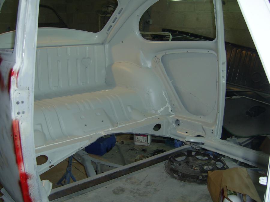

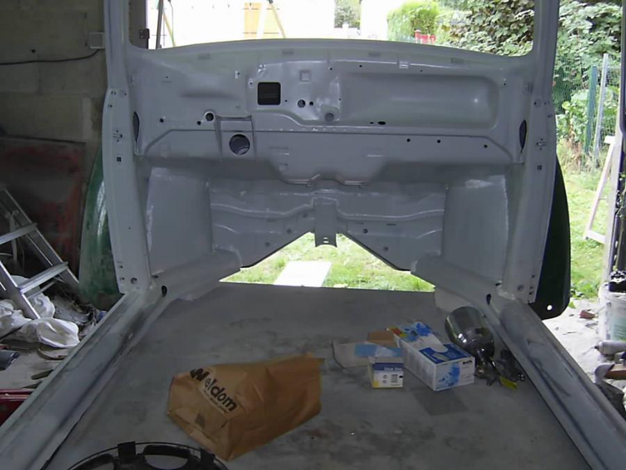

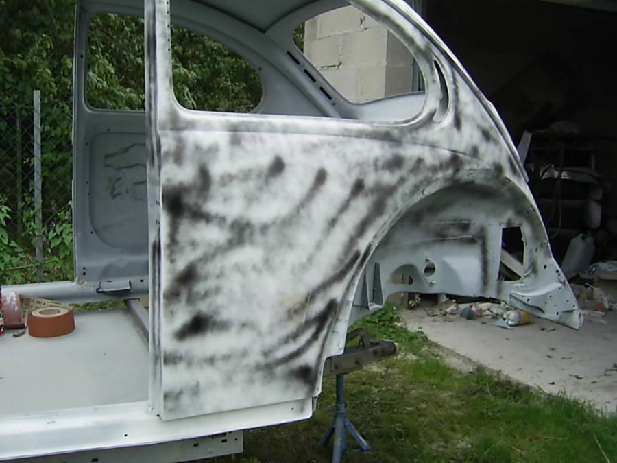

COX02380
- Messages : 494
Re: Resto de ma 1303 c'est parti

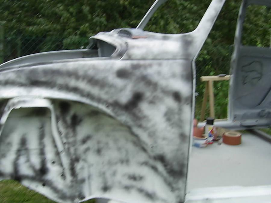

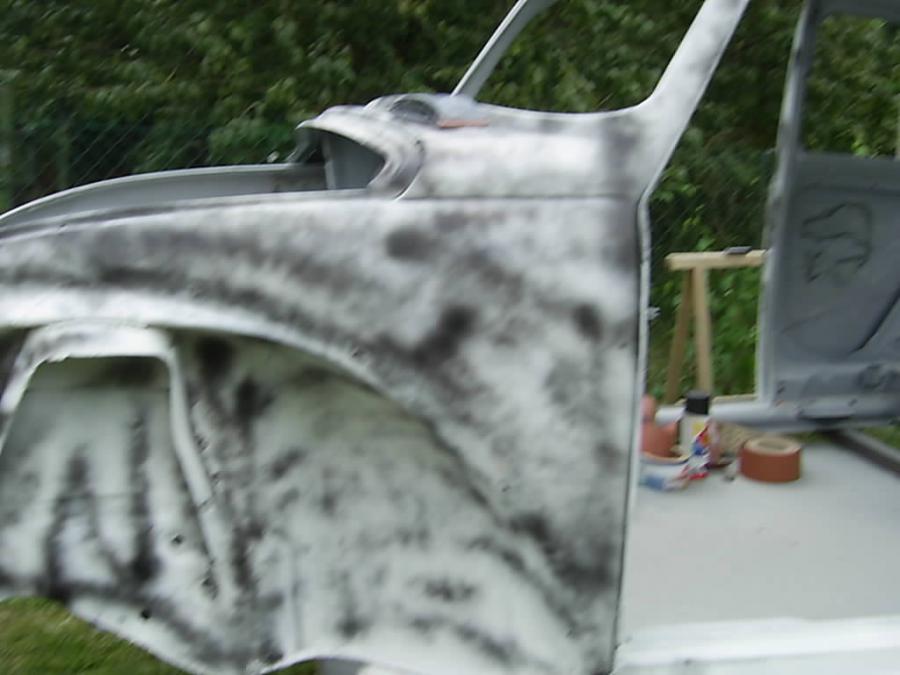

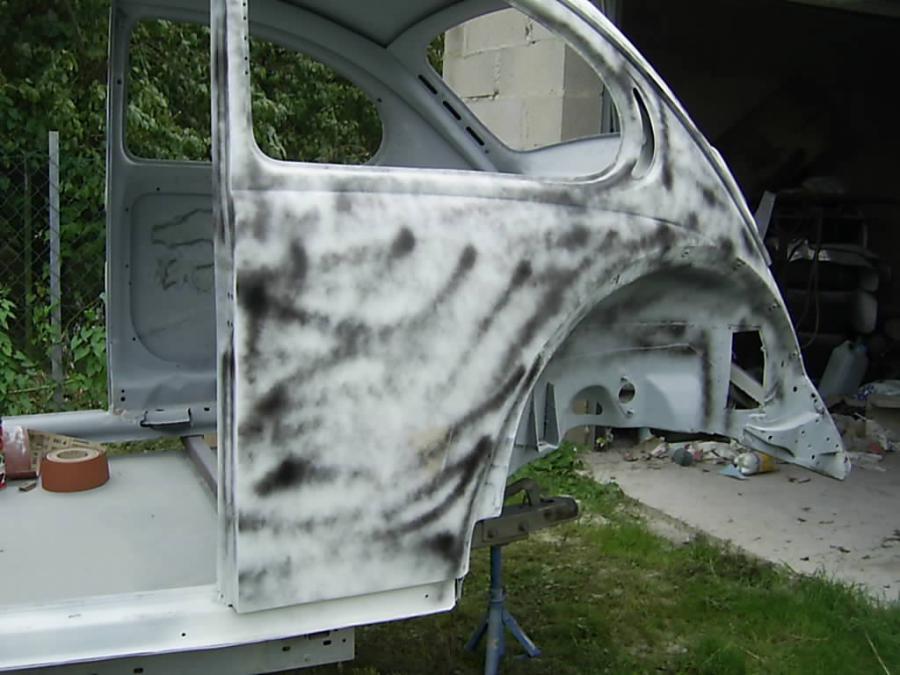

bon allez la suite.
Pour l’apprêt garnissant pose une couche. Pour l’intérieur je vai remettre une autre couches apprêt garnissant, puis peinture, vu qu'il y a très peut de défaut sauf a quelque endroit ( soudure des tôles) .
A voir si je mais du mastic avant ou pas sachant que c'est sous la banquette, donc recouvert par de la moquette.
Bon la suite.
Montage des ailes avant et arrière , montage a blanc avec les joint noir .
Faut pas ce planter très juste en longueur un peut de rab 30 cm, en plus il a fallu coupé a bonne longueur et percer les trou de fixation de l'aile.
Bon la suite.
