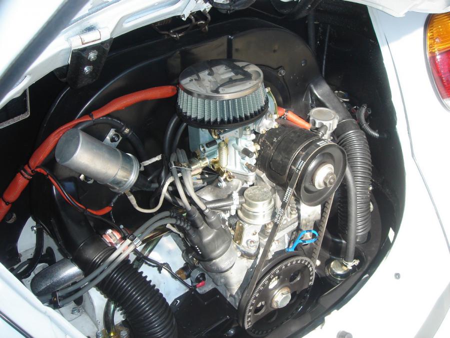

le filtre a air est une grosse merde, ou tu montes un KN camembert ou tu montes un filtre en plastique avec KN dedans ...
les daubes en mousses vertes y rien de tel pour flinguer un moteur

oui le filtre est en commande le kn camembert et le pot c'est un sebring mais pas en inox

premiers roulage bon pas de montée en puissance délirant mais une bonne sensation comme de passer d'un diesel a un essence le tout plus fluide et souple ; reste quelques réglages de carbu .

avec le sebring il me semble que loic avait dit qu on pouvait monter de 5 le gicleur principal du 34 avec une baisse de conso et un gain de perf

bon donc réglage d'allumage et carbu ok reste a voir pour le gicleur, d’après mon mécano si les bougies deviennent blanches
c'est qui y a un manque d'essence .
et le filtre c'est un green finalement !!
