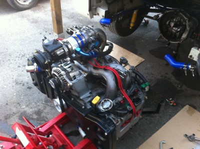

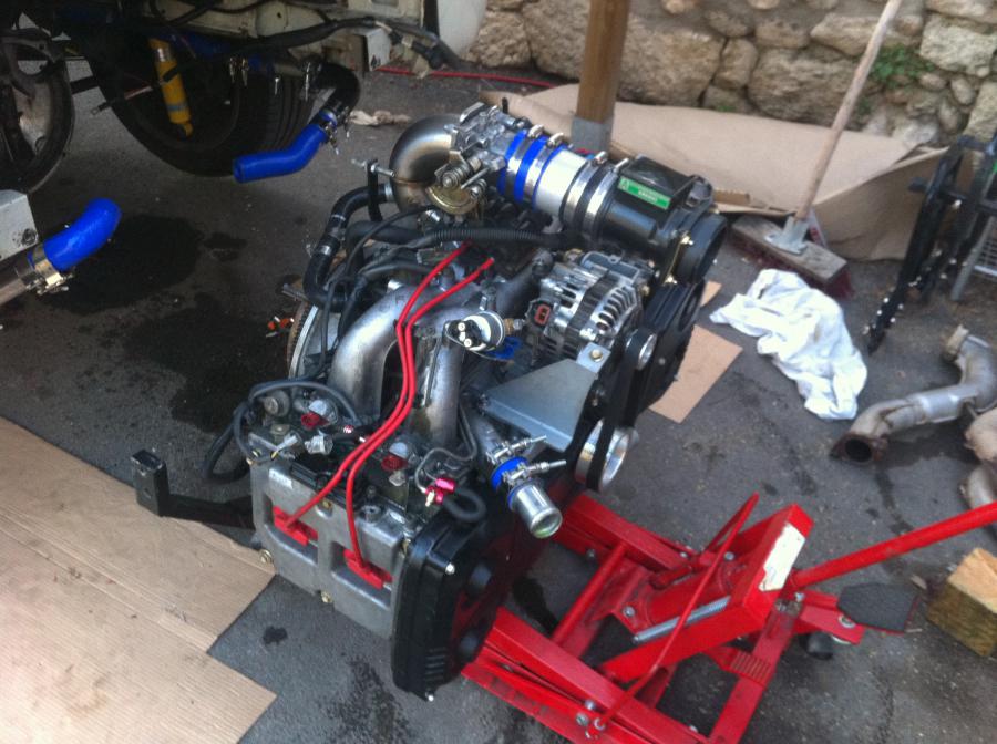

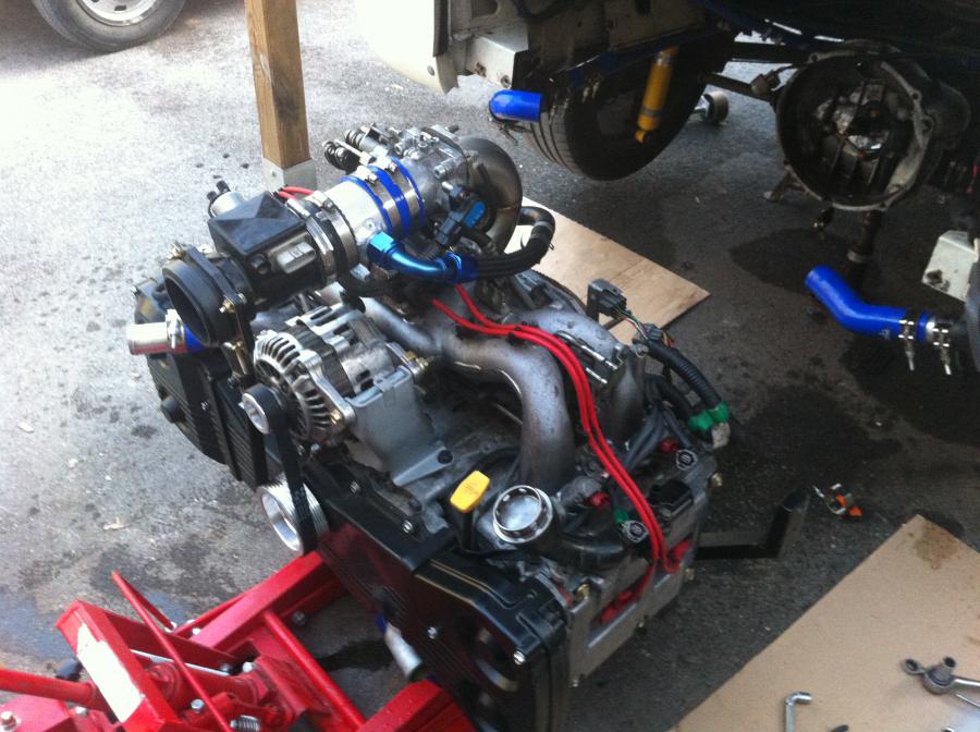

Re: Moteur subaru et boite 8x33
J'avoue que du 13 sur du 19 sa va etre très hard
et cette durite la de la vanne d'air elle va de après ton papillon a ta boite à huile donc ? donc je vais être obligé d'y greffer un réducteur ou ressouder un manchon ? cette vanne d'air c'est celle qui est prise sur un T de gros diamètre ?
la vanne d air va entre le papillon et le debimetre
c est le raccord anodisé bleu coudé
D'accord mais elle est juste raccordé a la boite à huile ensuite ou retourne aussi vers le moteur ?
non sur mon moteur y a une vanne d air derriere la pieuvre c est raccordé dessus ca ne va pas a la boite a air
la durite qui va a la boite c est le degazage du bloc c est de la meme taille que les caches culbus
D'accord je voit de laquelle tu me parles c' étais caché dans les tuyaux silicones la coquine
et le dégazage du bloc se fait sur la pieuvre ou le bas moteur ? Car je ne vois pas trop ou il se situe
ca sort du bloc derriere et il y a un T dessus , celui la il va a la boite
là ou il y a la durite coudée sous la patte de l accelerateur
