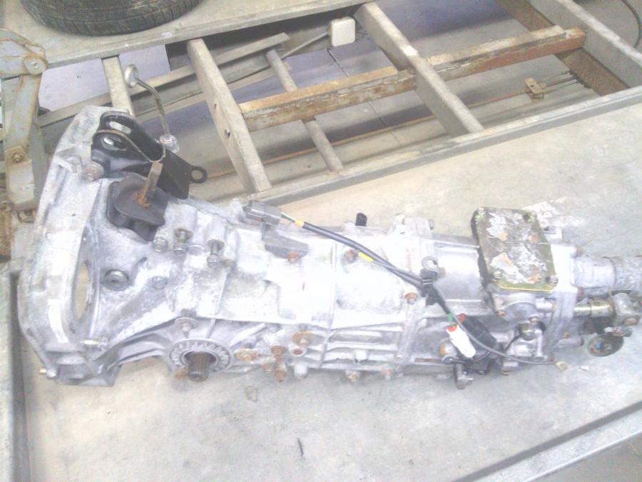

pour une fois c est pas du vw
mais tellement heureux de vous partager ma joie :cheers:
mon petit cadeau de noel :thumb:

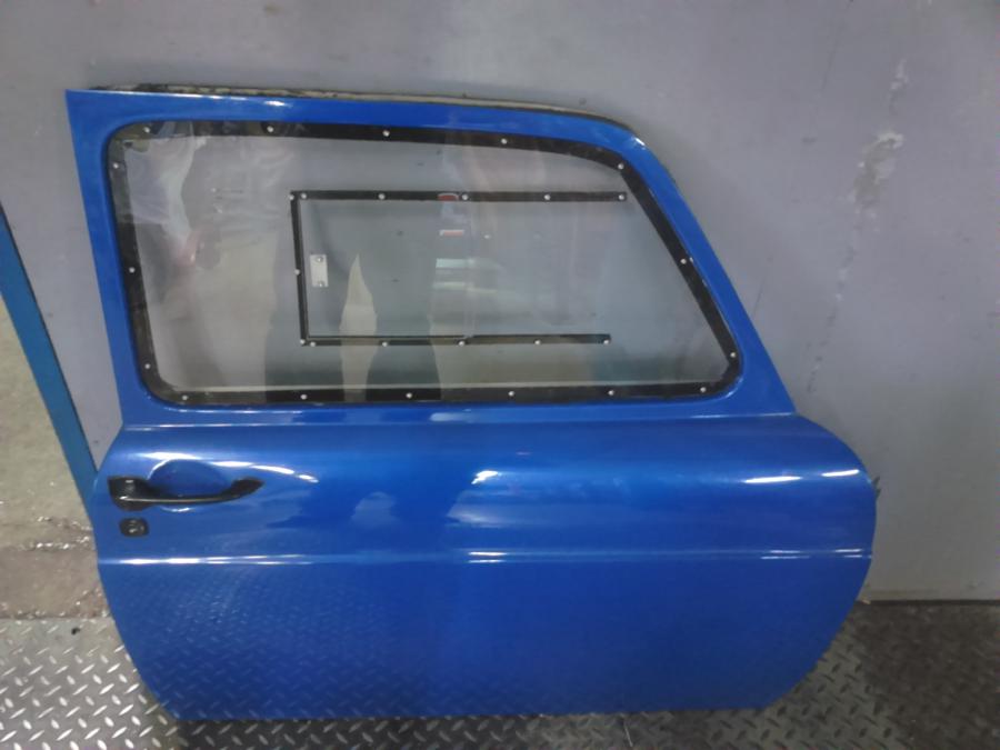

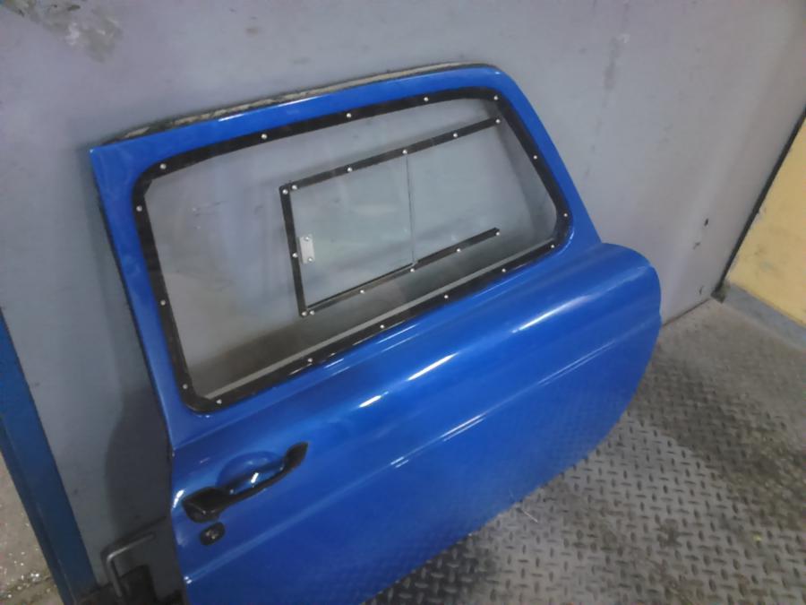

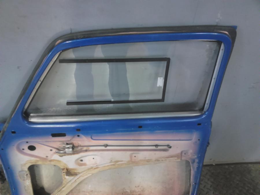

Programme du jour vitrage portière en lexan
Donc j ai tous viré , vitre mécanisme joint guide ..... j ai juste gardé le système d ouverture
J ai usiner les réglettes de la trappe en pom noir , petite vis inox pour fixer le tous et mousse double face pour l étanchéifier
A j ai aussi comparé le poids , verdict portière origine 23 kg , portière lexan 15 kg ...... :wink:

8kg par porte ! c'est énorme !!
beau taf !! (comme d'hab ! :wink: ) :thumb:

merci , oui 8 kilos j en étais surpris moi même , ce n ai pas le verre qui pèse le plus mais le mécanisme lève vitre et des guides renfort en tole

Impeccable, c est fou le poids de gagner, ok imagine pas si lourd juste la vitre et son mécanisme

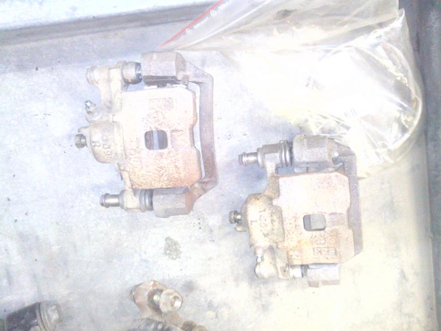

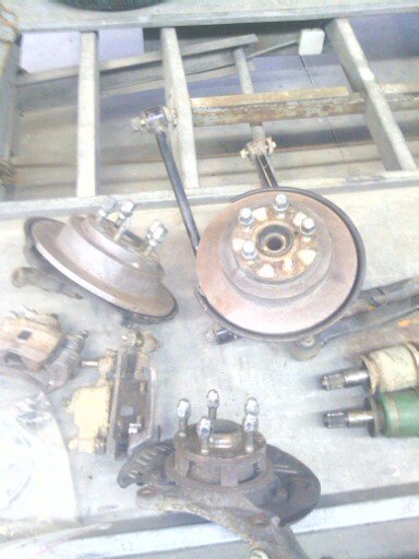

bref , le projet vas prendre une nouvelle tournure j espère dans les prochains jours , quelques photos et certains vont vite comprendre :wink:
allez au premier qui trouve :D

audi
