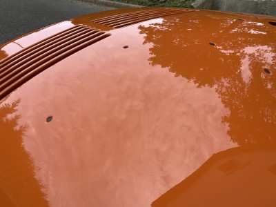

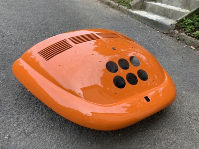

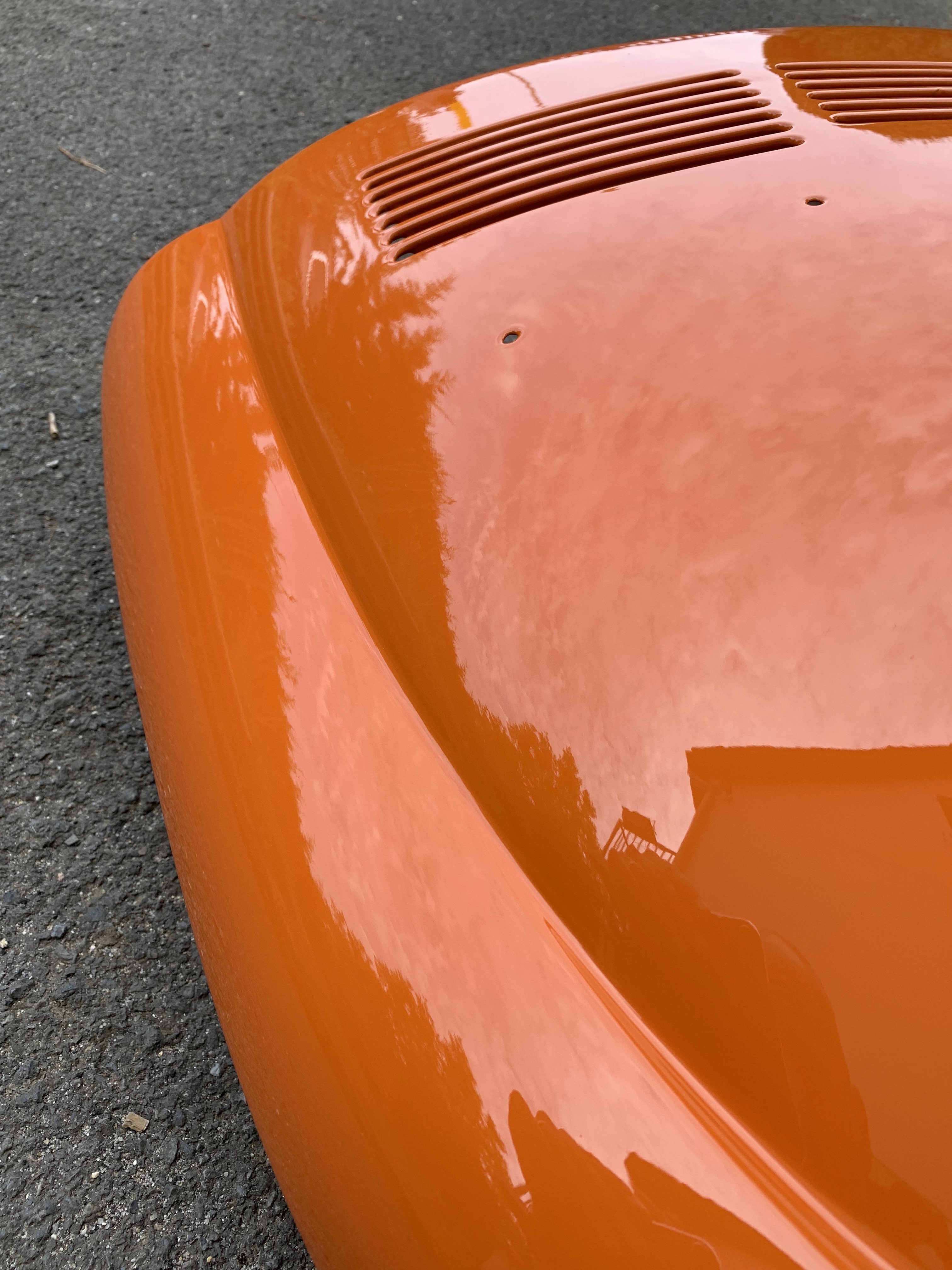

coque remise à "plat"...
et petites photos au soleil !
:cheers: :boire:

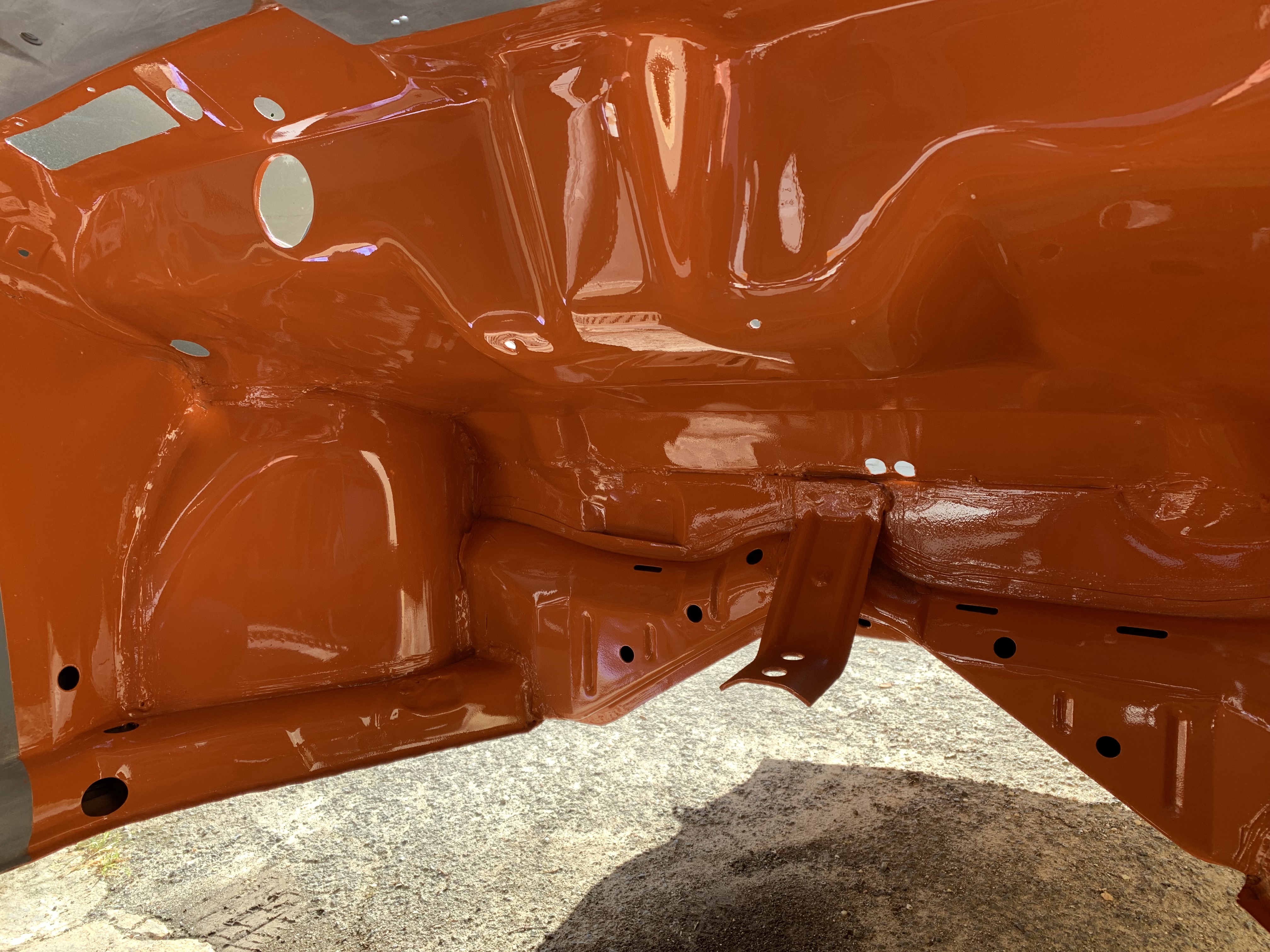

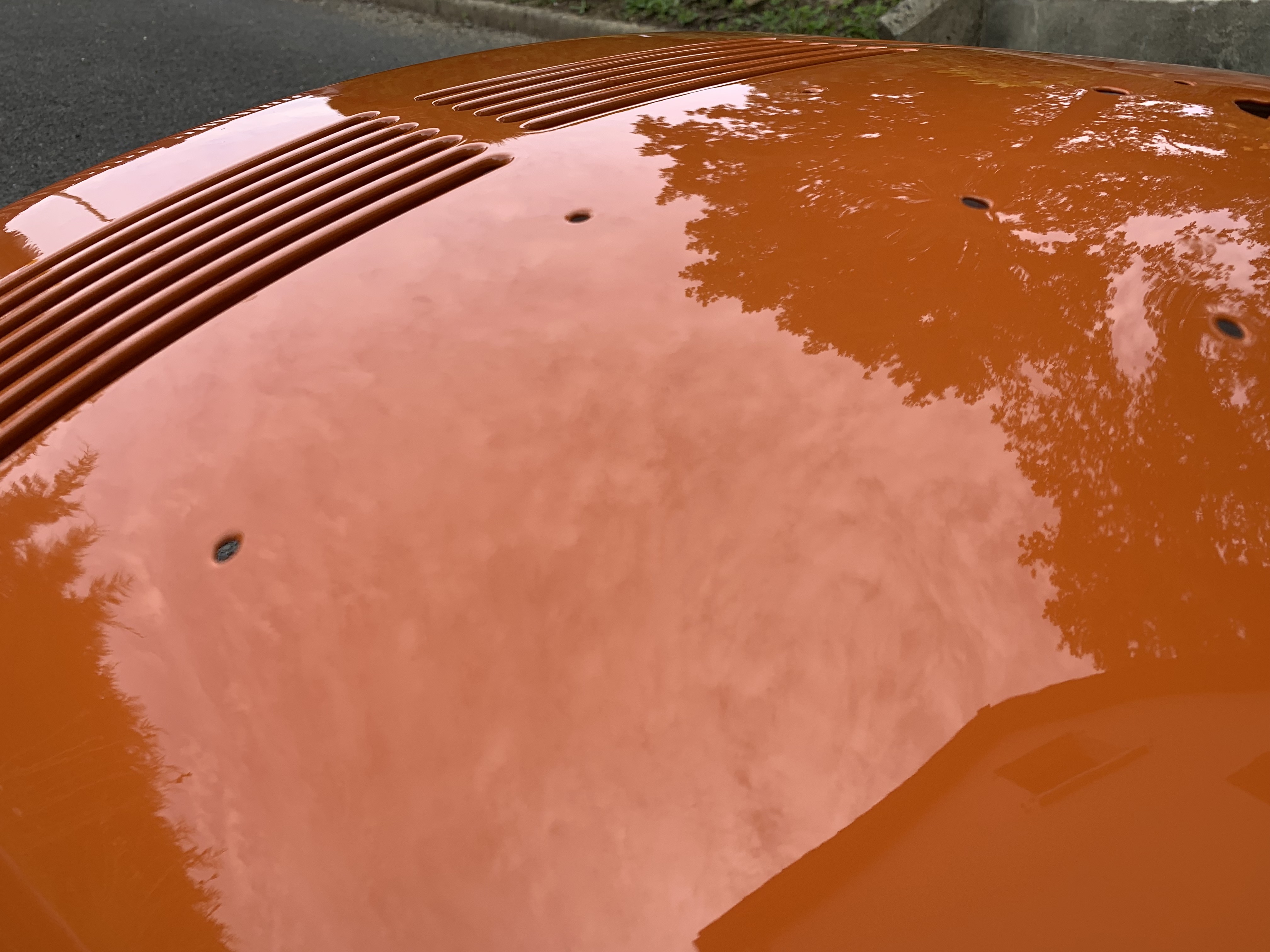

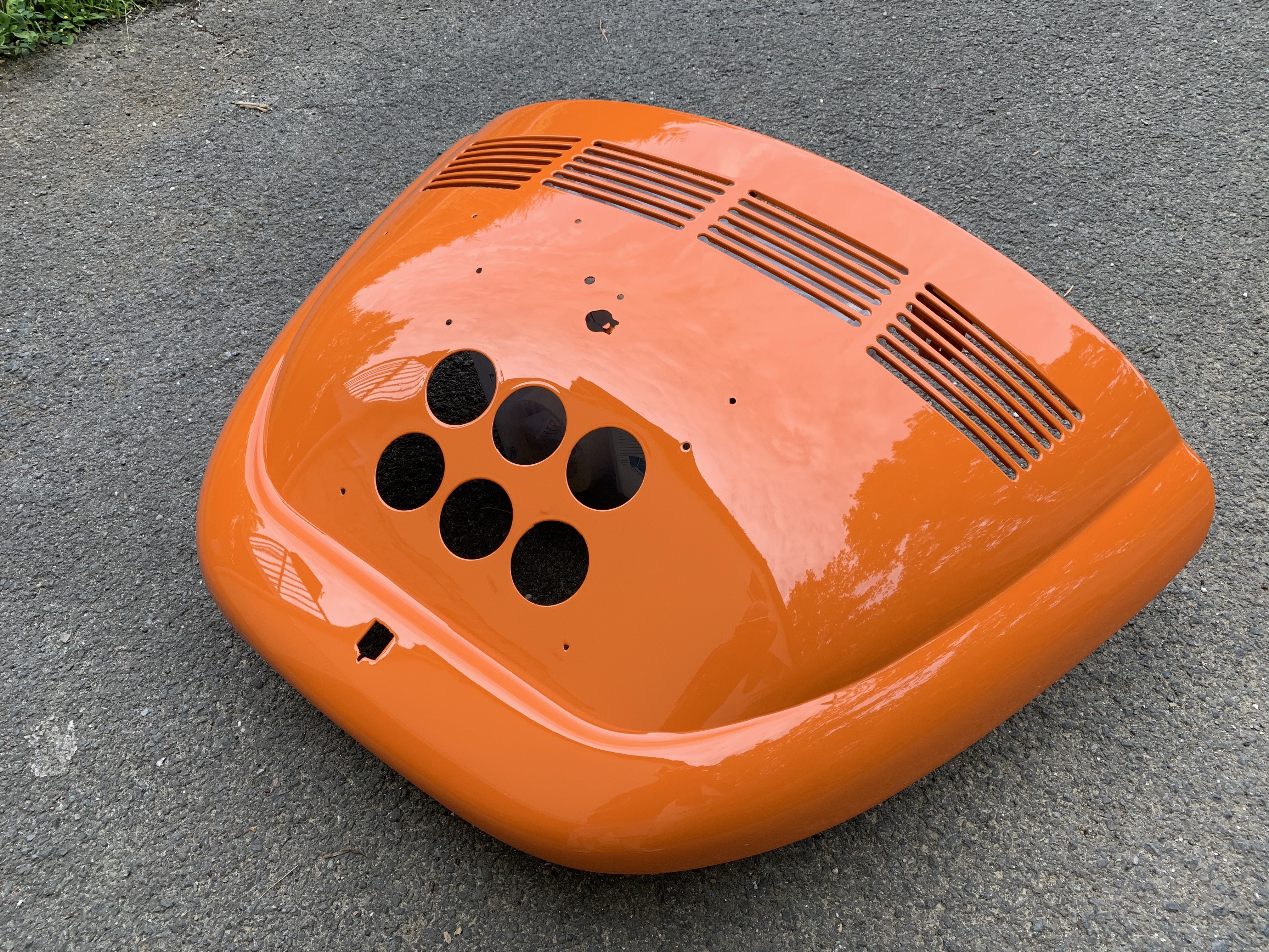

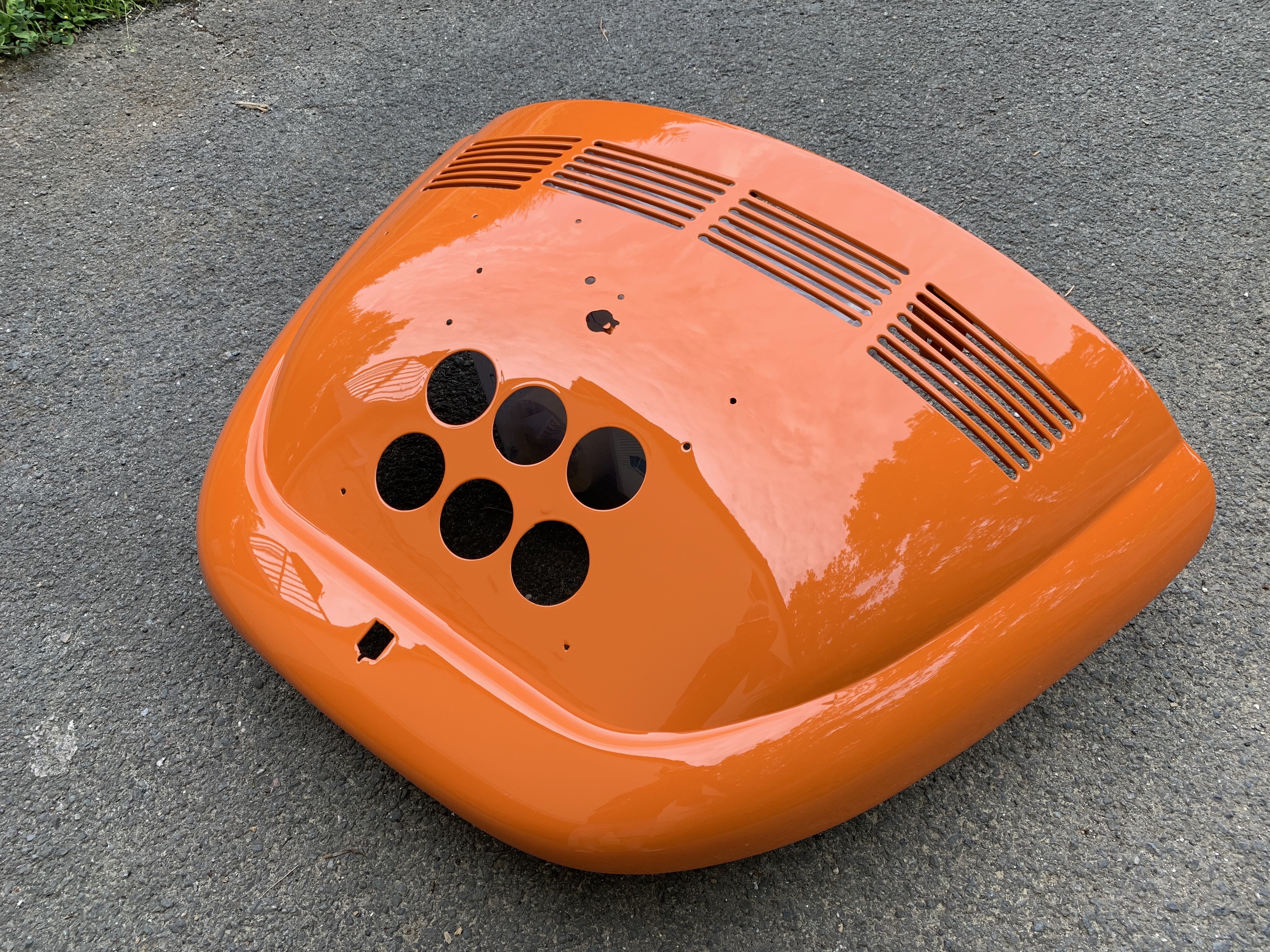

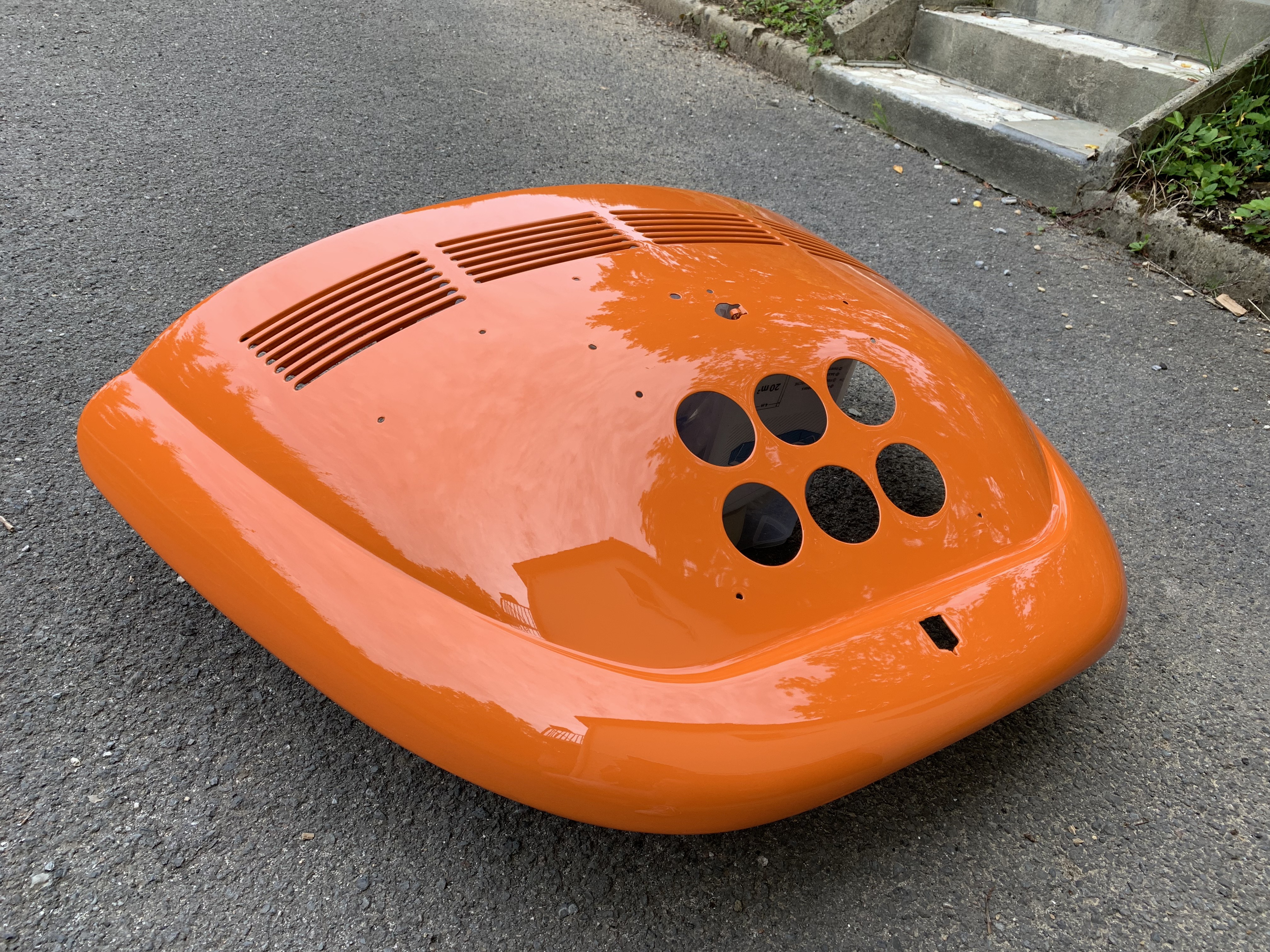

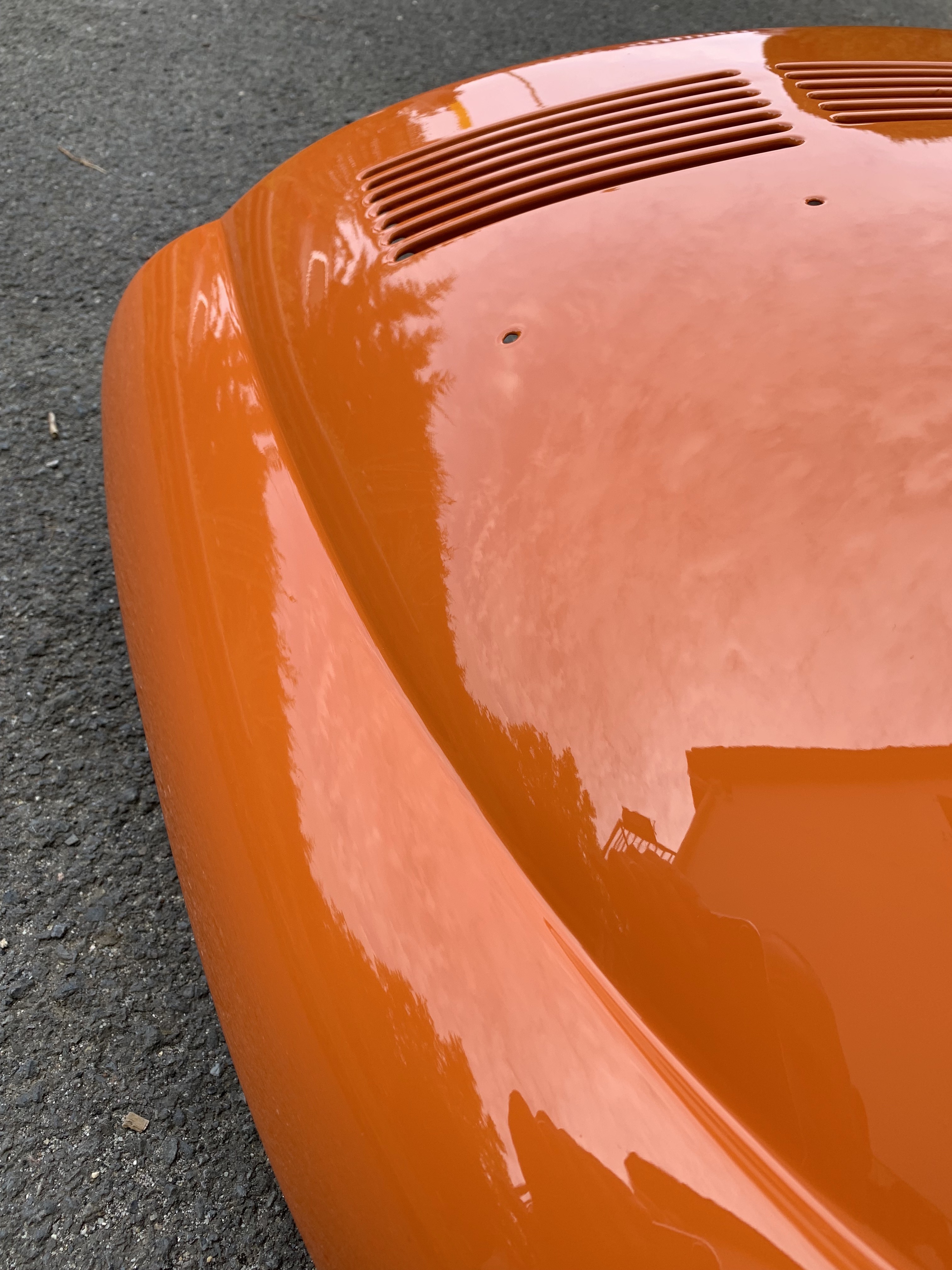

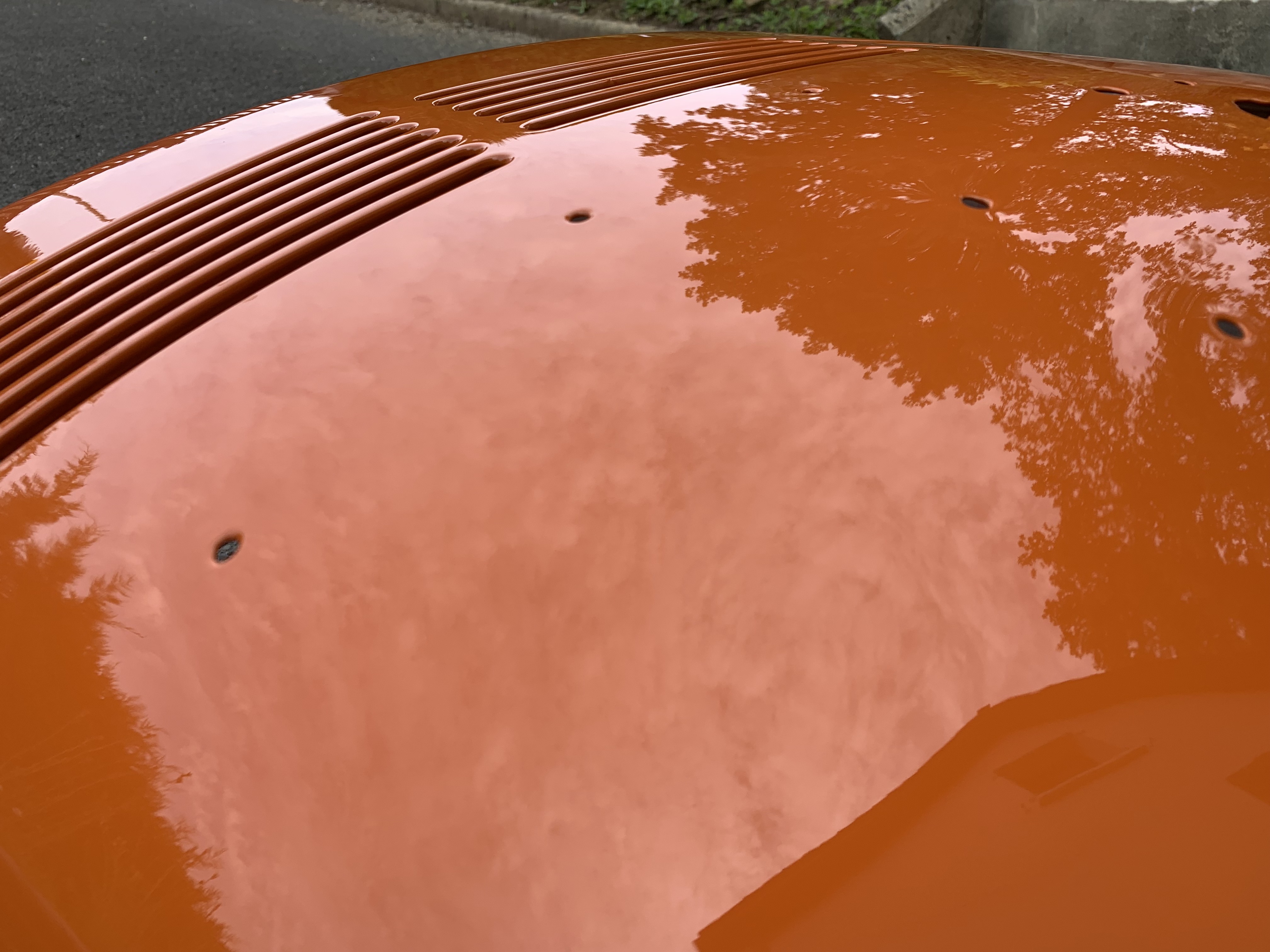

un peu de peinture hier après-midi...
le capot arrière est terminé....
j'ai suivi les conseils de P3 pour l'application, 2 vraies couches, et c'est le top !
pas de peau d'orange, c'est tendu de chez tendu !

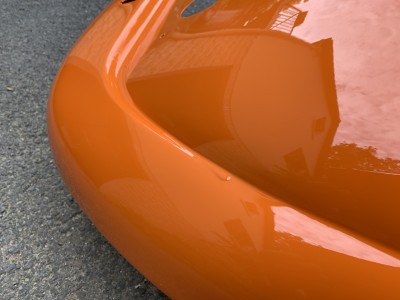

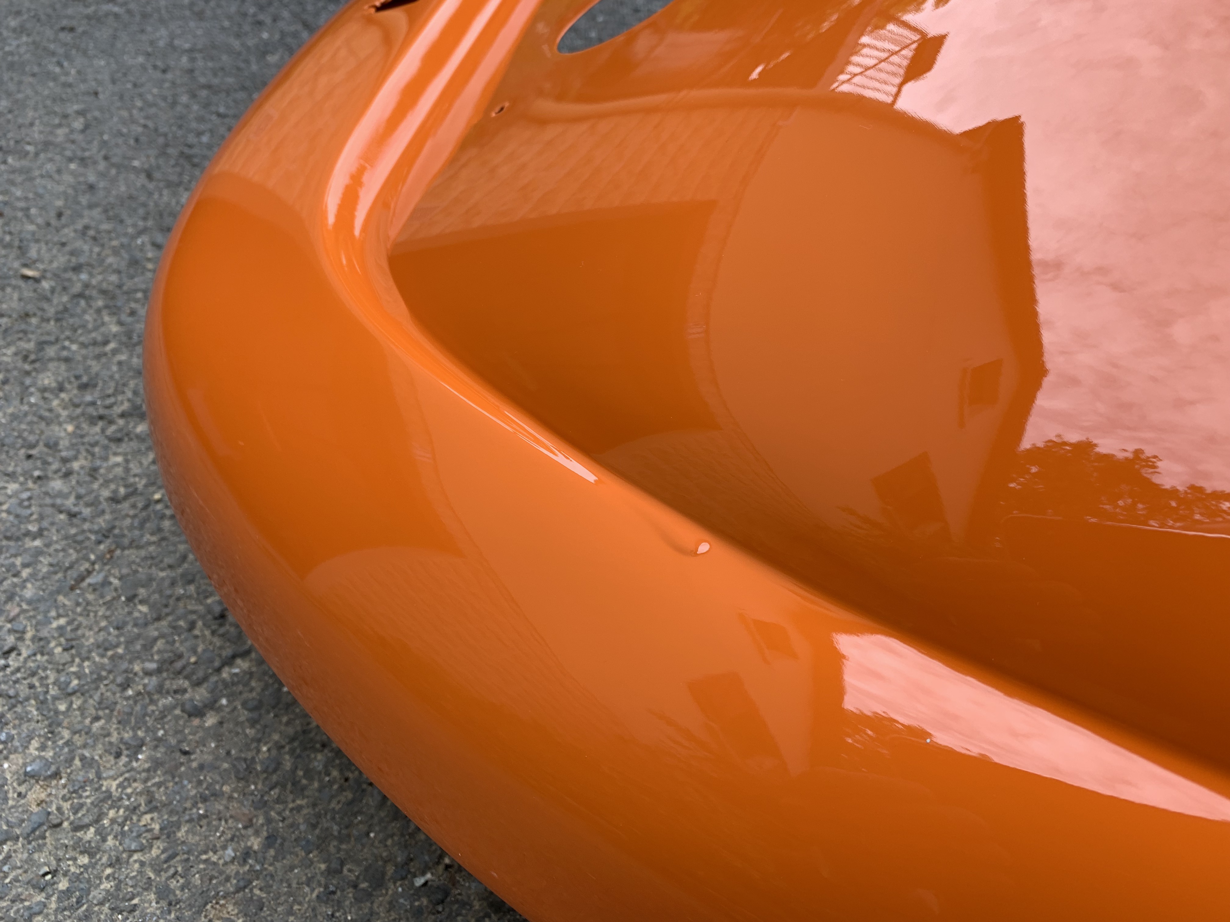

par contre, encore une petite coulure... :roll:
et quelques petites poussières...
j'suis comme un gamin le 24 décembre !! :boire: :boire: :cheers:

nickel cela avance bien
Joli travail
Messages : 2401
Beau boulot la coulure ça se rattrape avec un petit pad. :thumb:

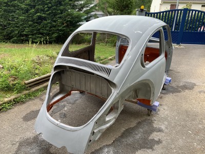

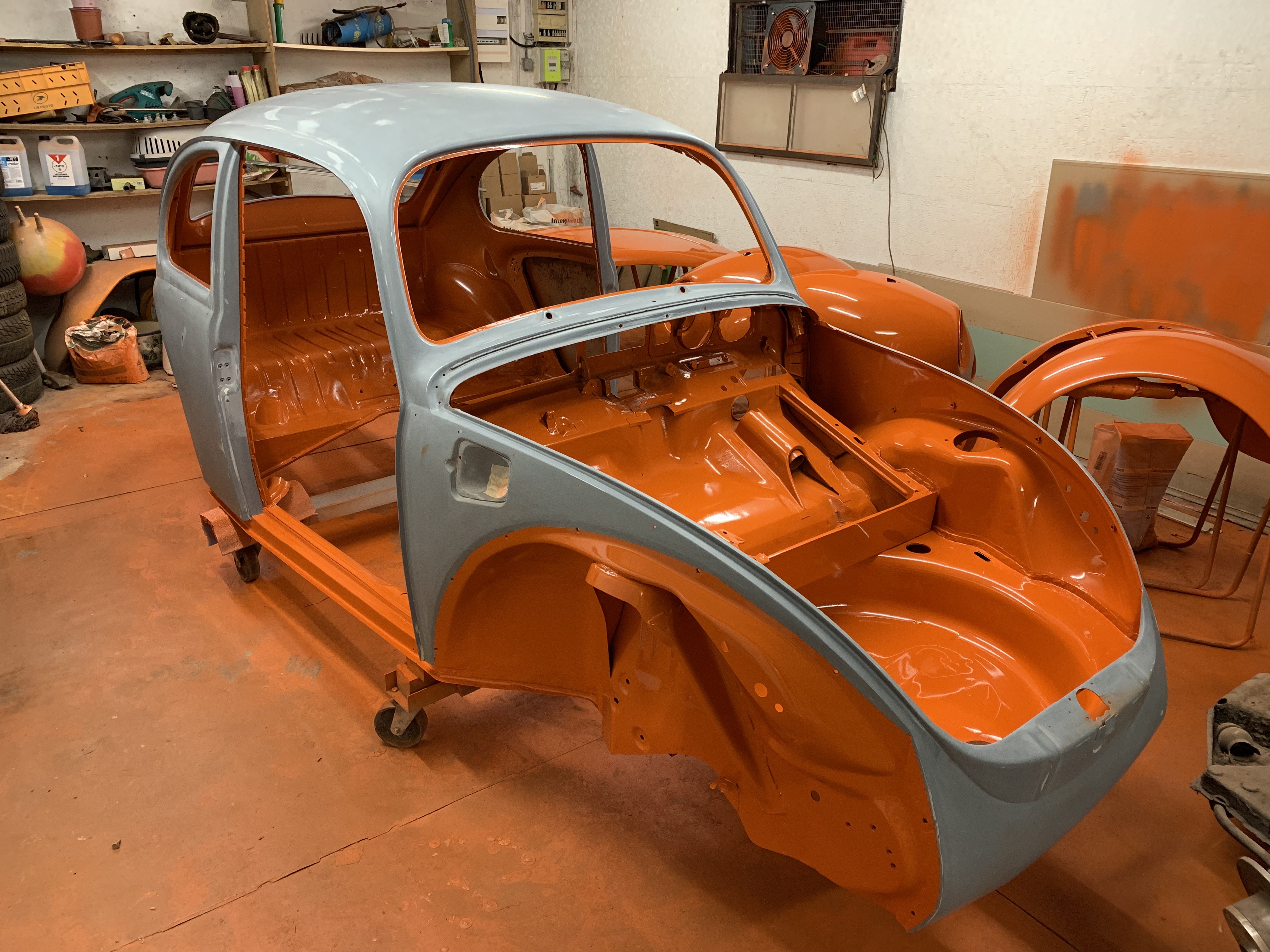

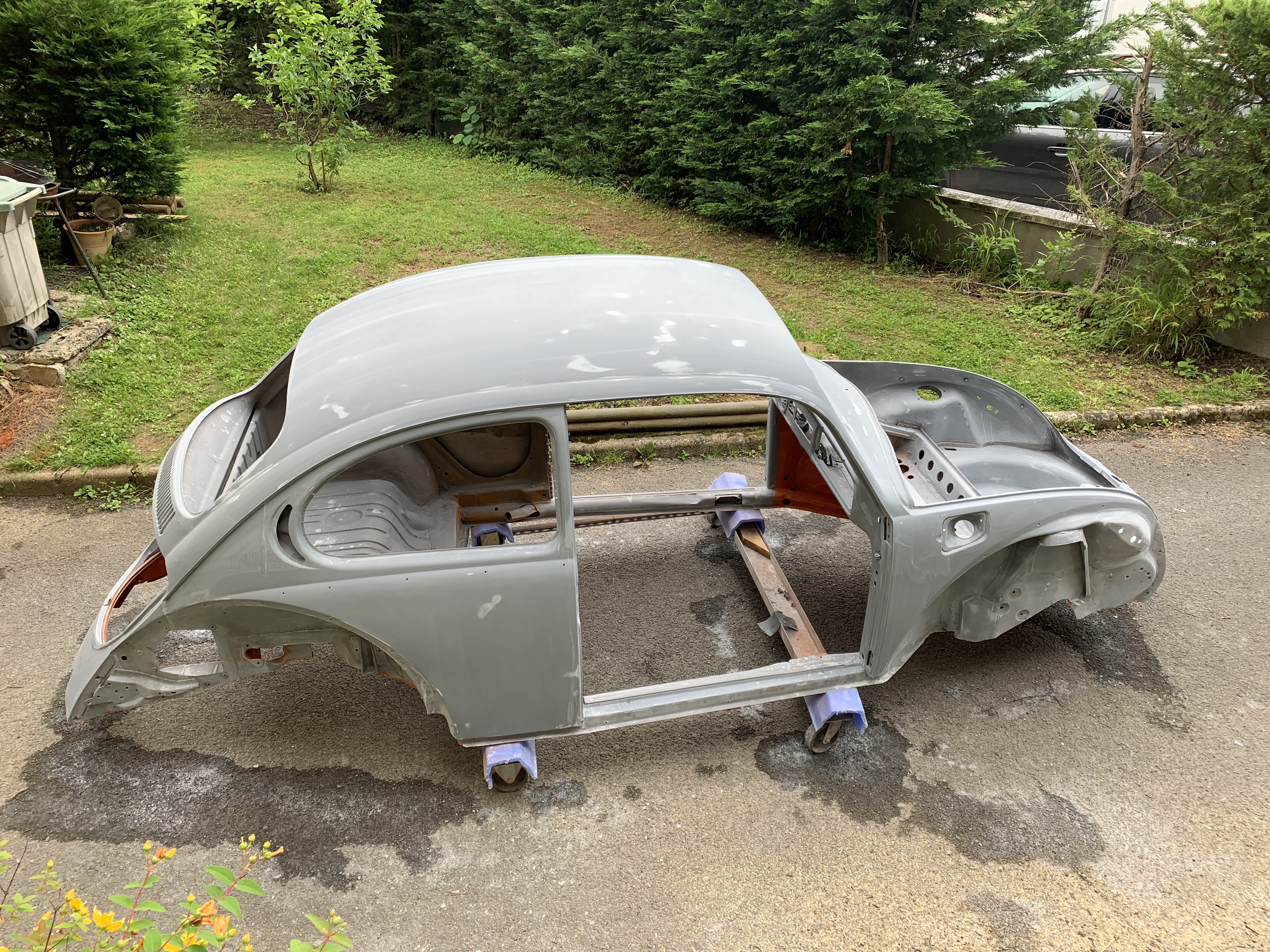

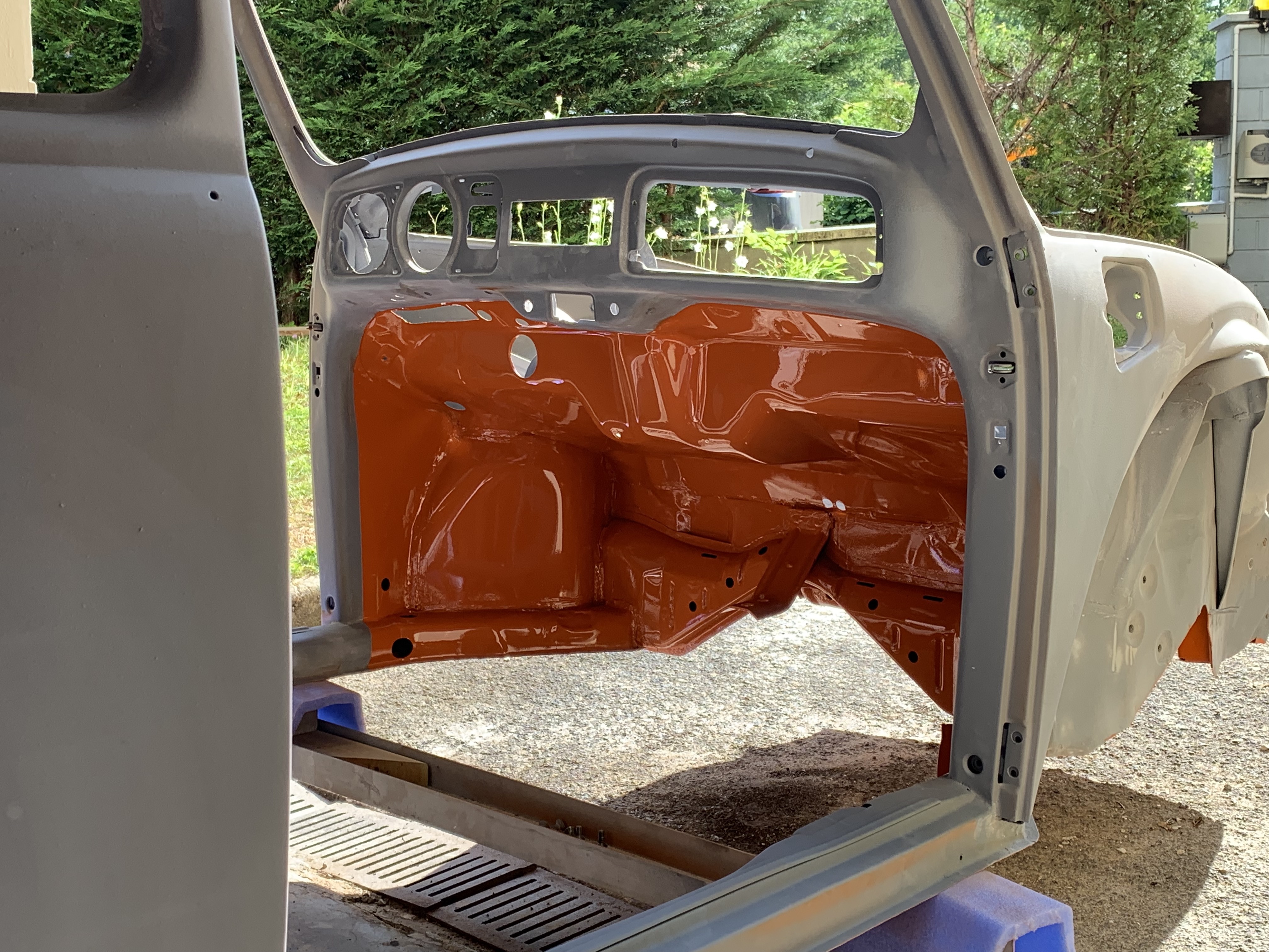

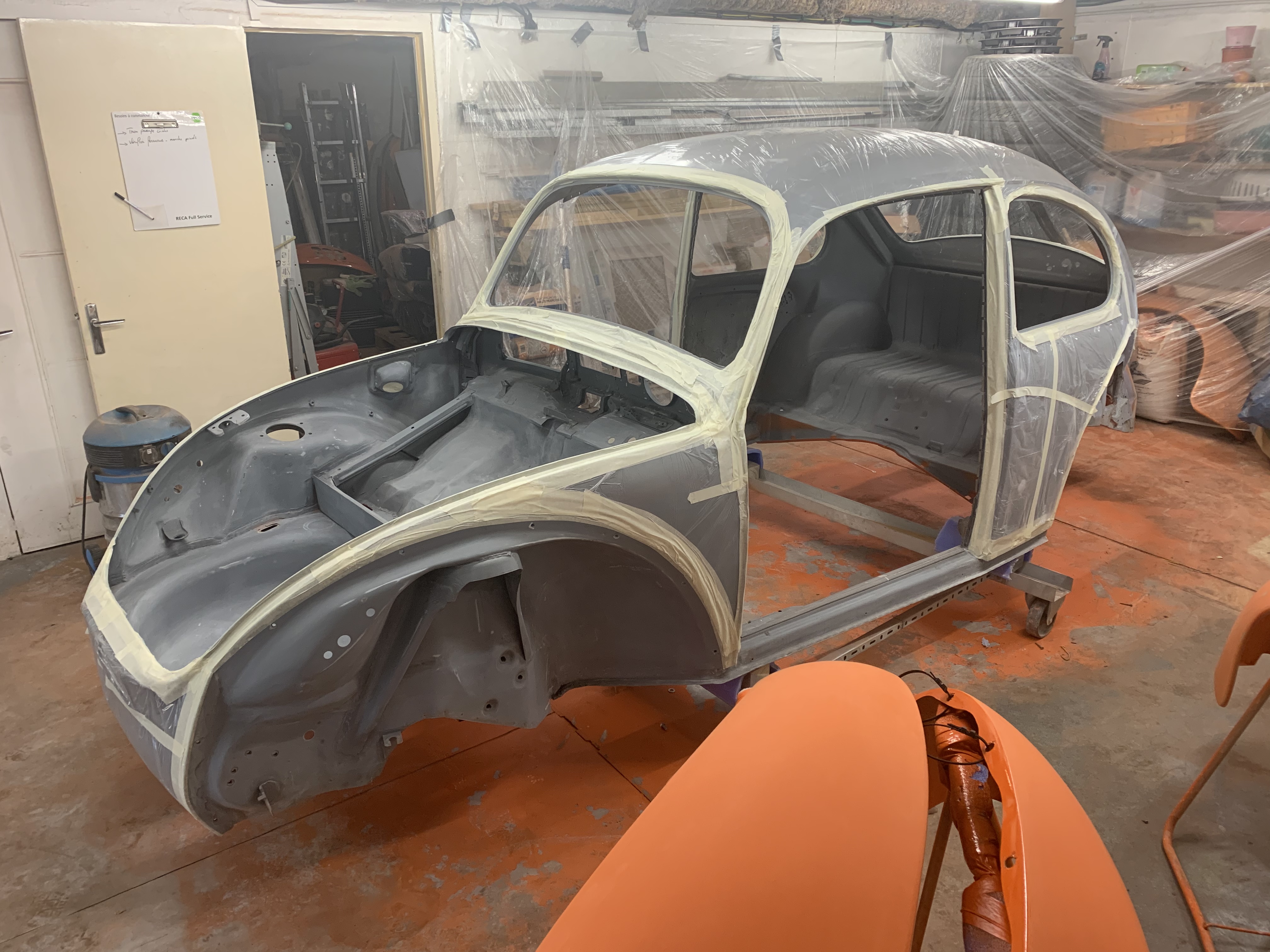

la coque est prête à peindre ! :cheers:
tout le ponçage est fait.... 400 à sec partout et ensuite un petit coup de 1000 à l'eau sur l'extérieur et tableau de bord....
normalement, le 400 à sec suffit, j'ai fait mon capot arrière comme ça, mais a bien regarder au soleil et en contrejour, j'ai l'impression de voir des marques de ponçage... :roll:
j'ai préféré assurer le coup !

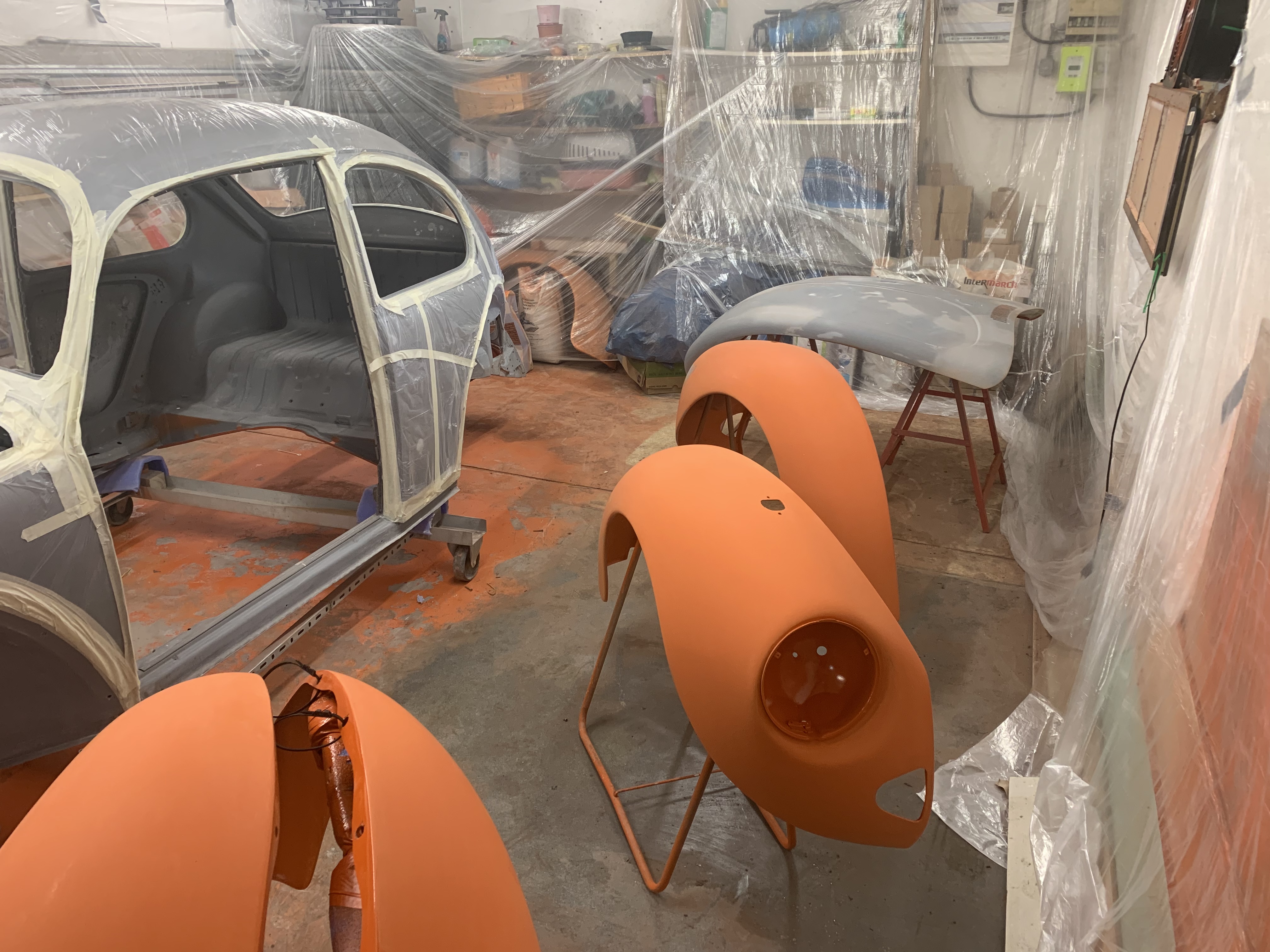

le capot avant est prêt aussi...
reste les ailes à poncer, les portes (ponçage, apprêtage et reponçage ! ) et les petites pièces (compas de capot, feux arrière, porte de boite a gants....

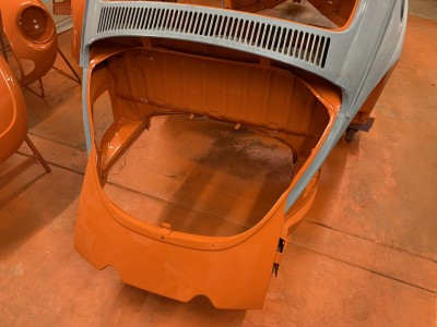

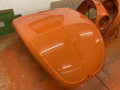

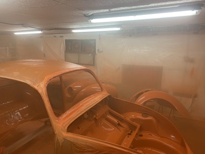

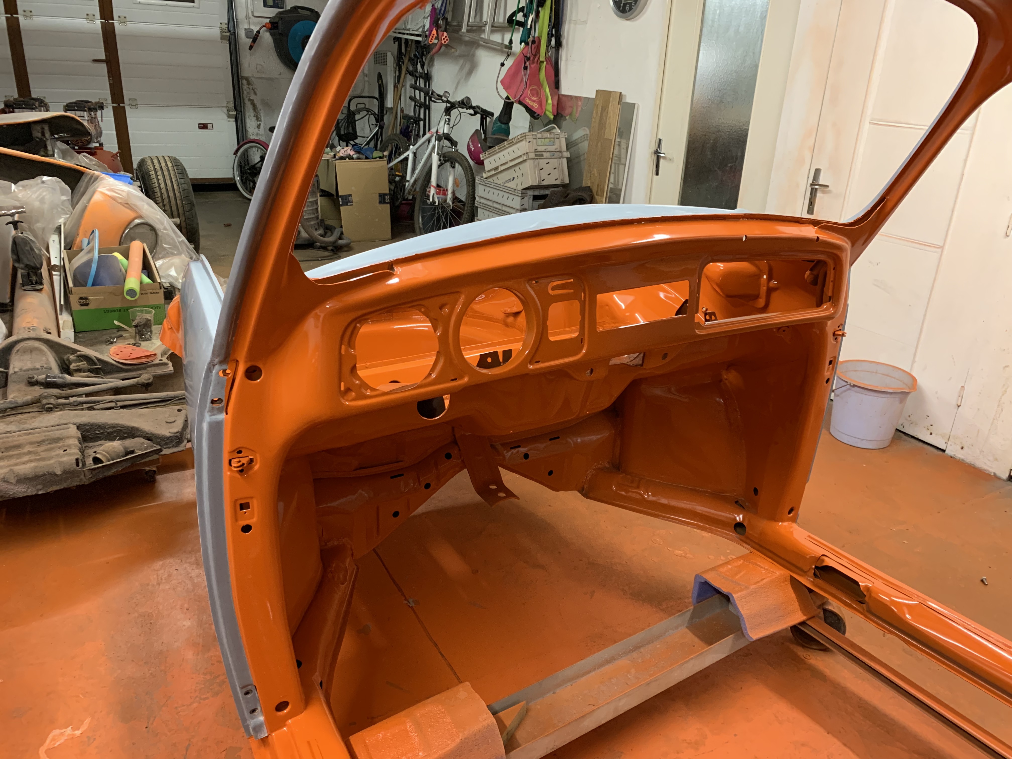

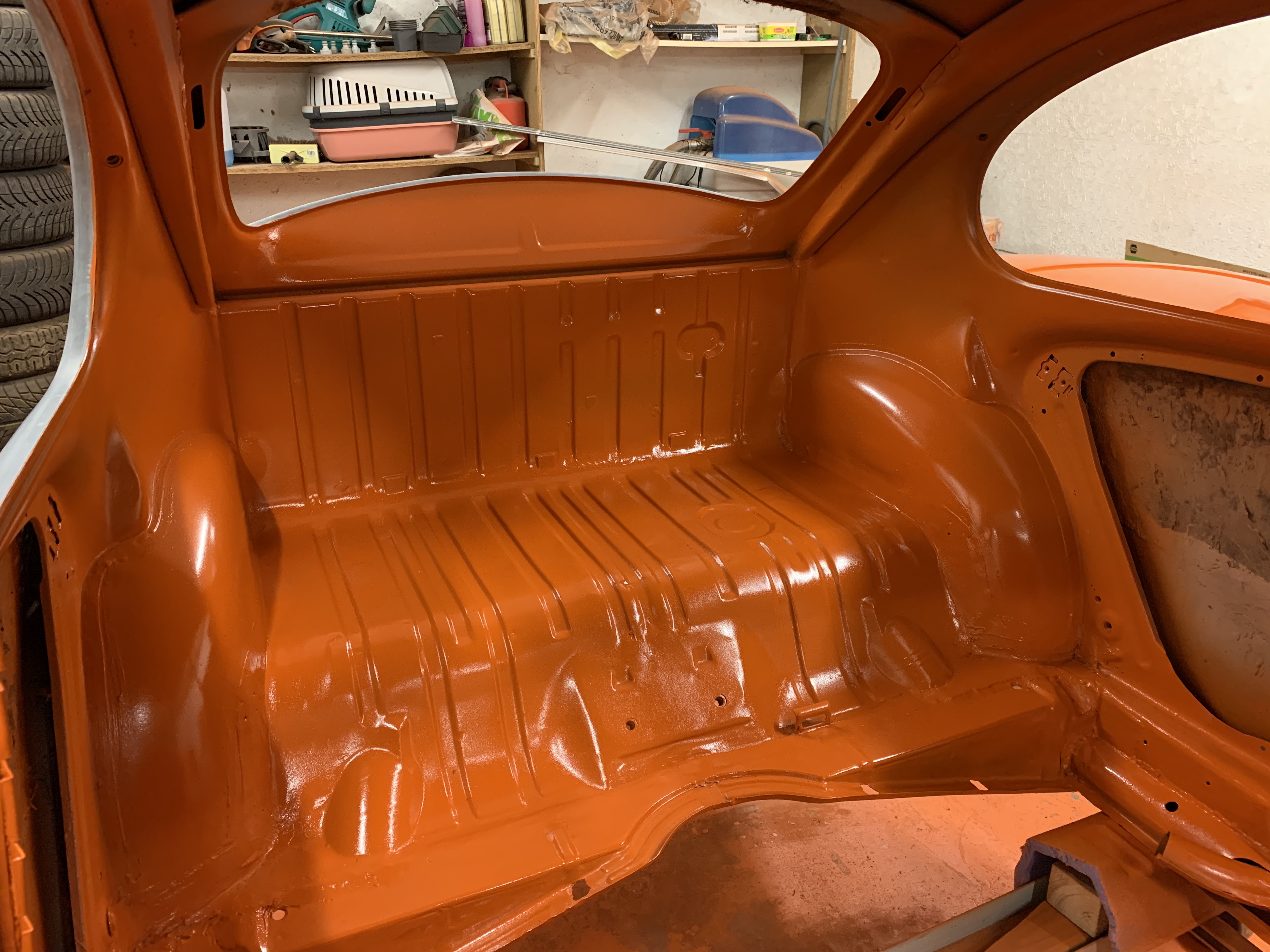

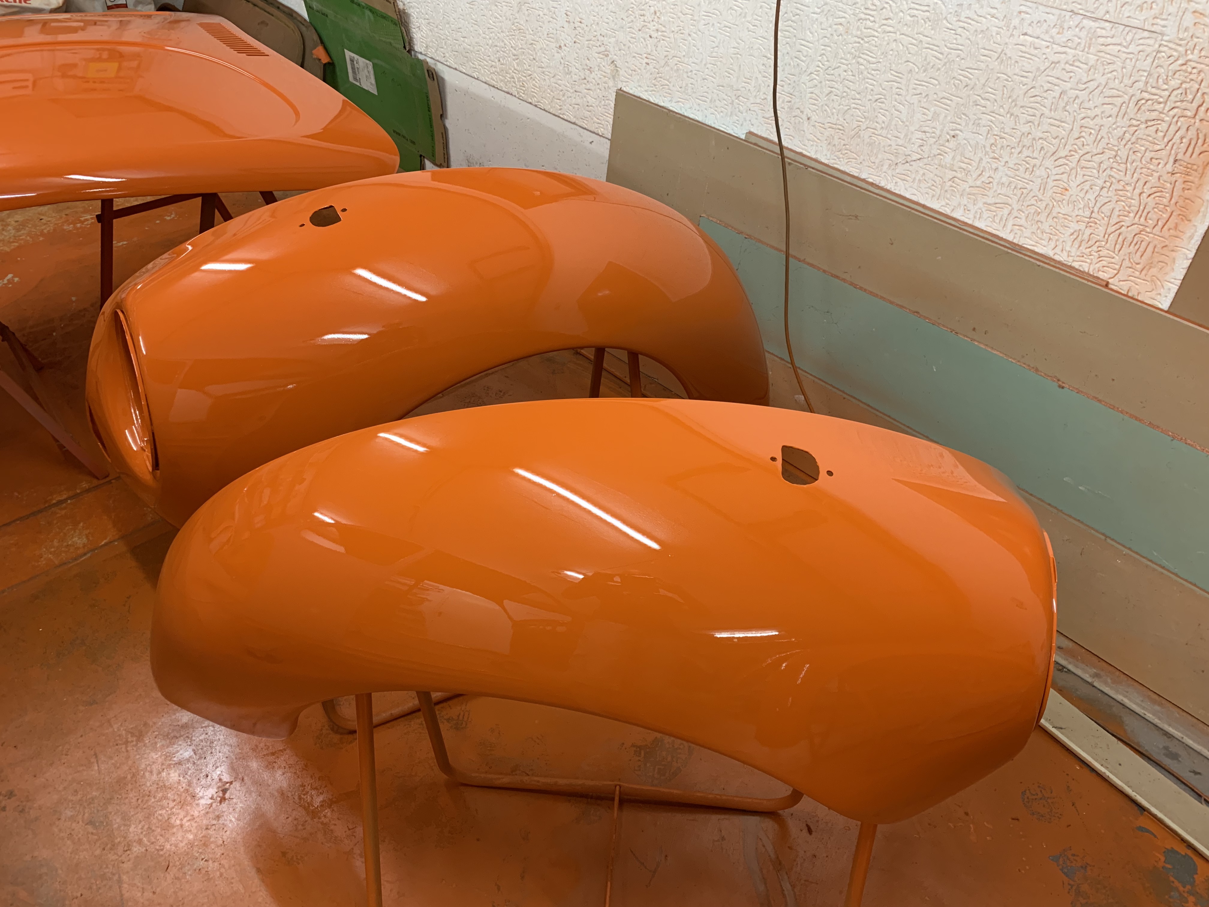

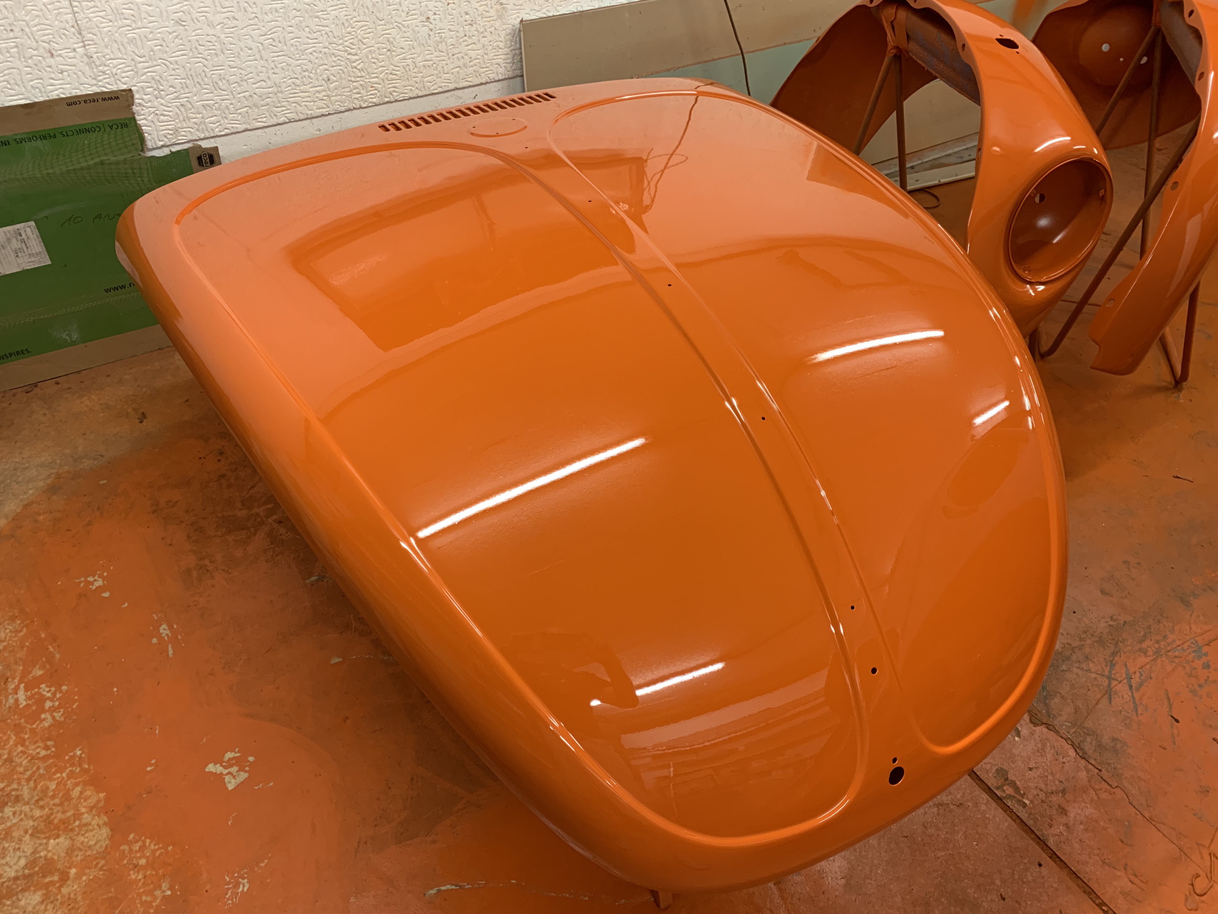

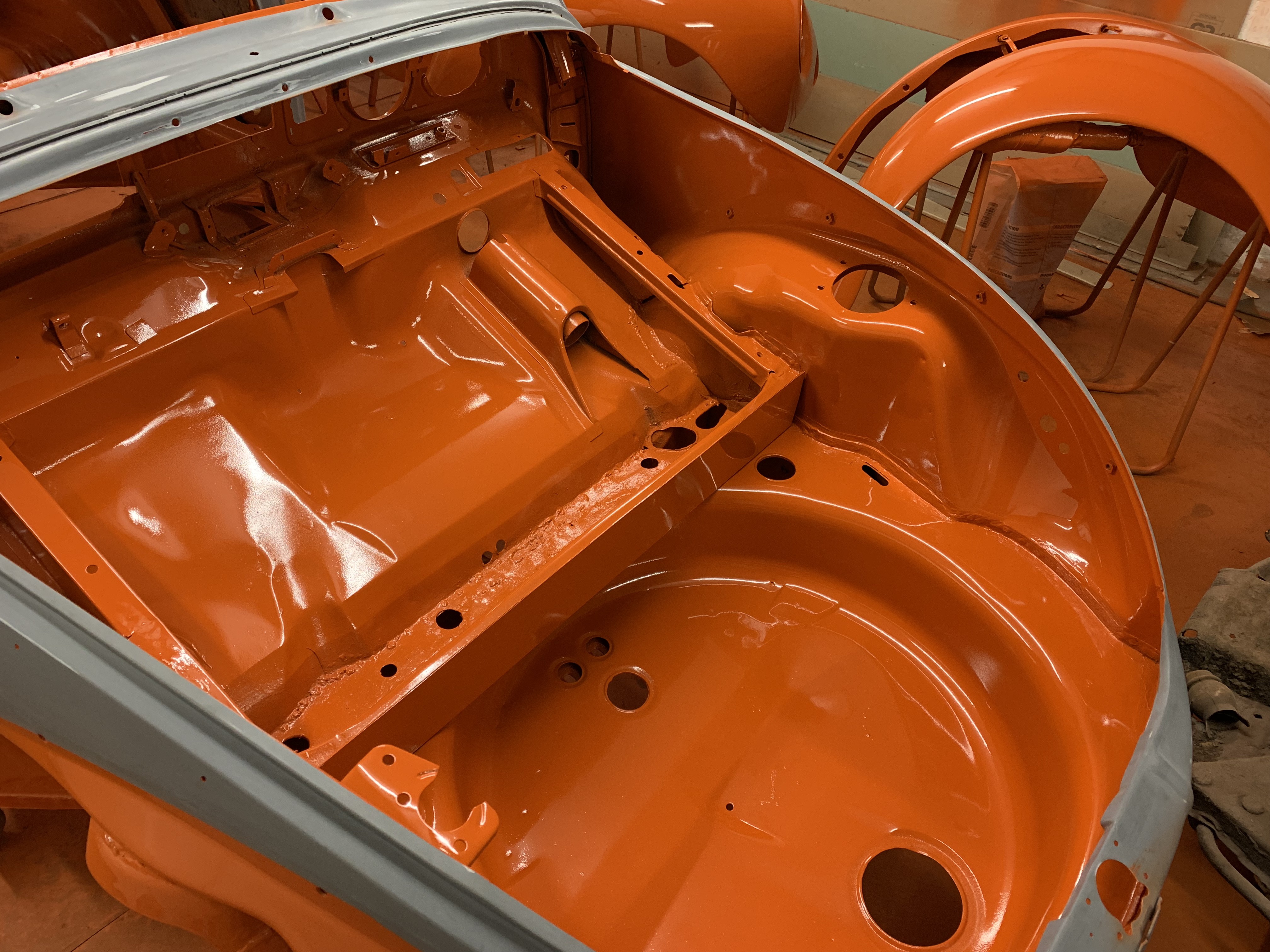

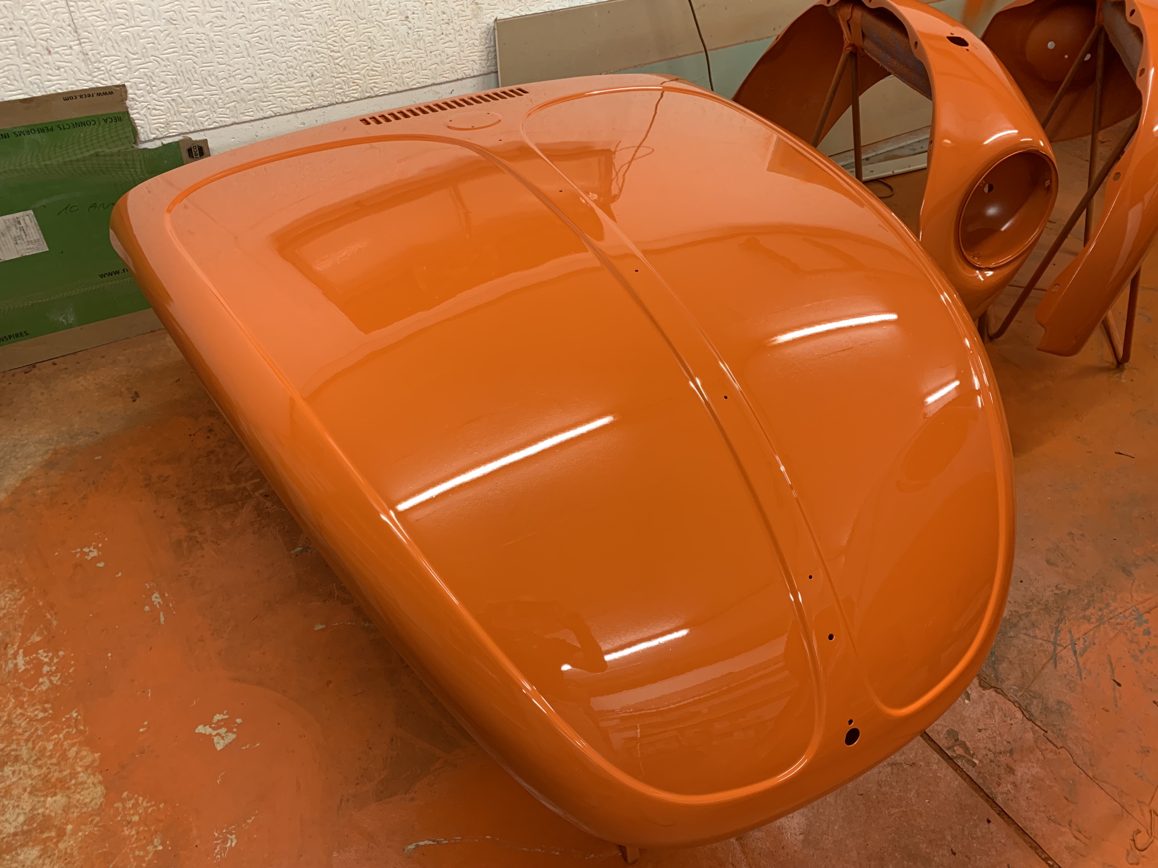

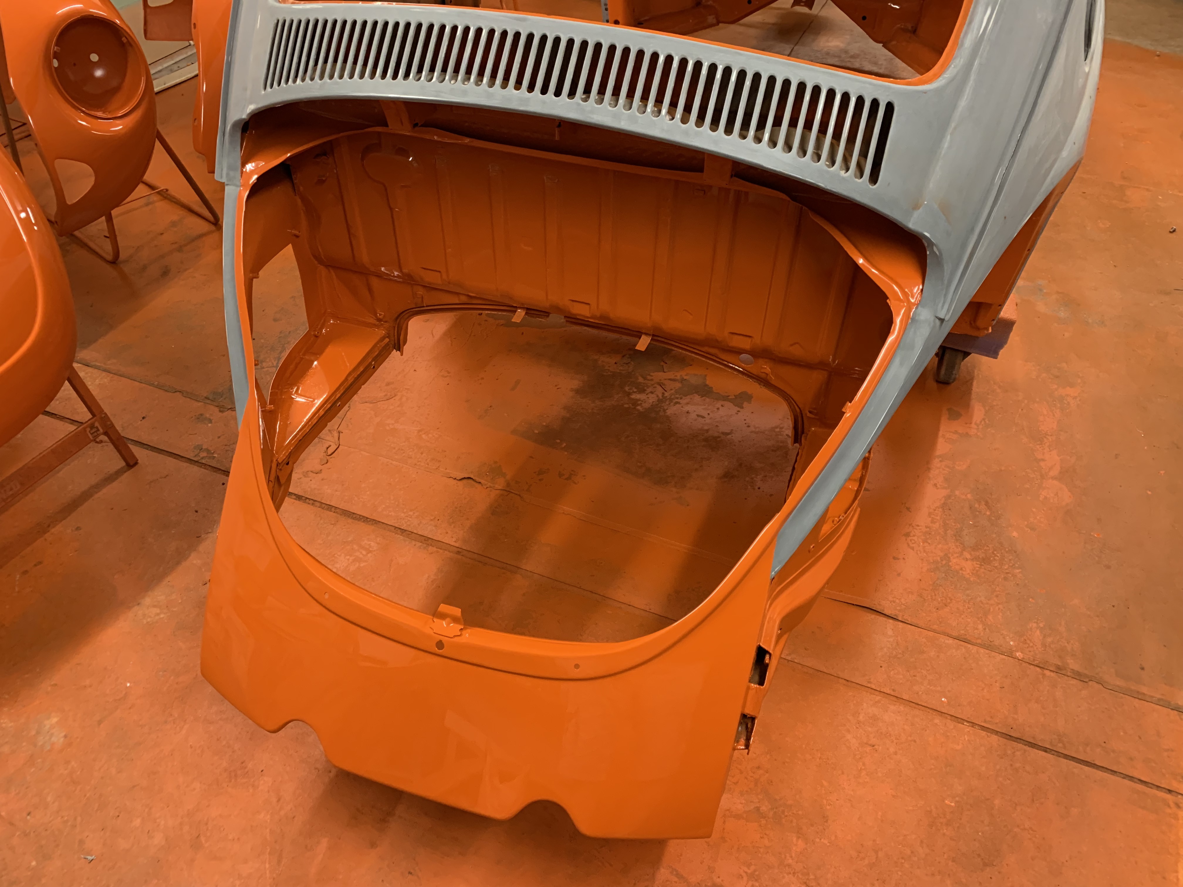

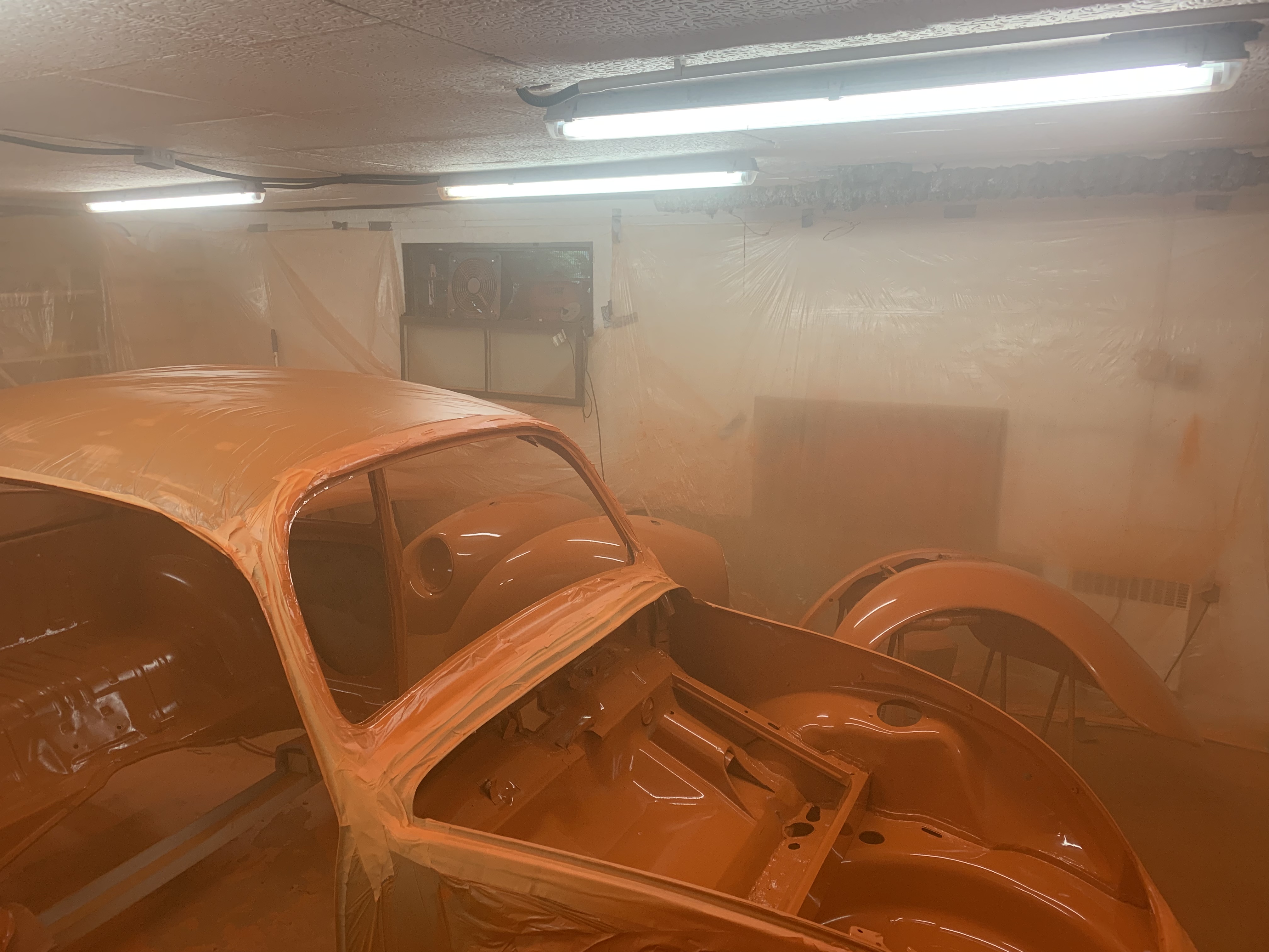

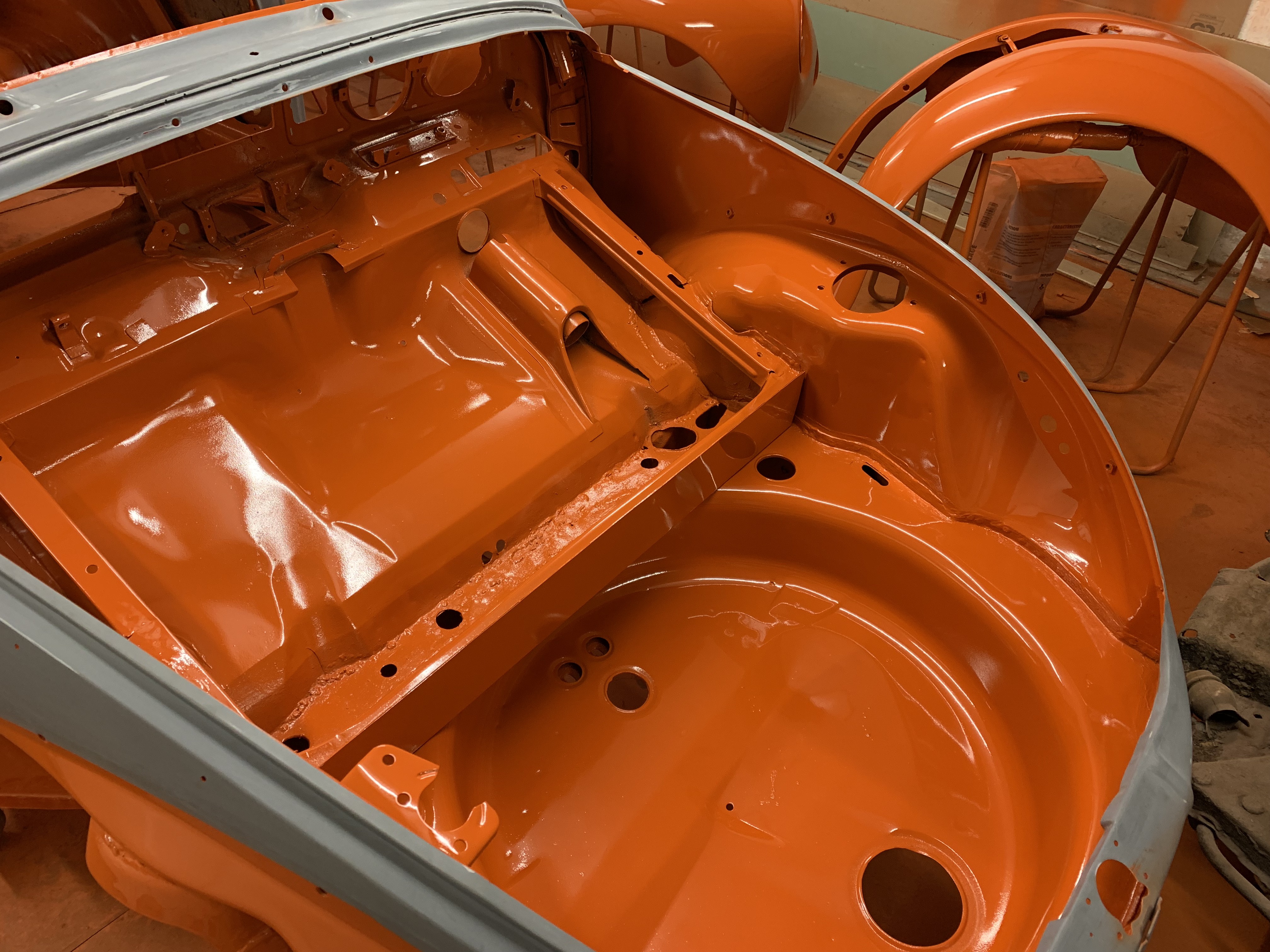

It’s painting day ! :cheers:

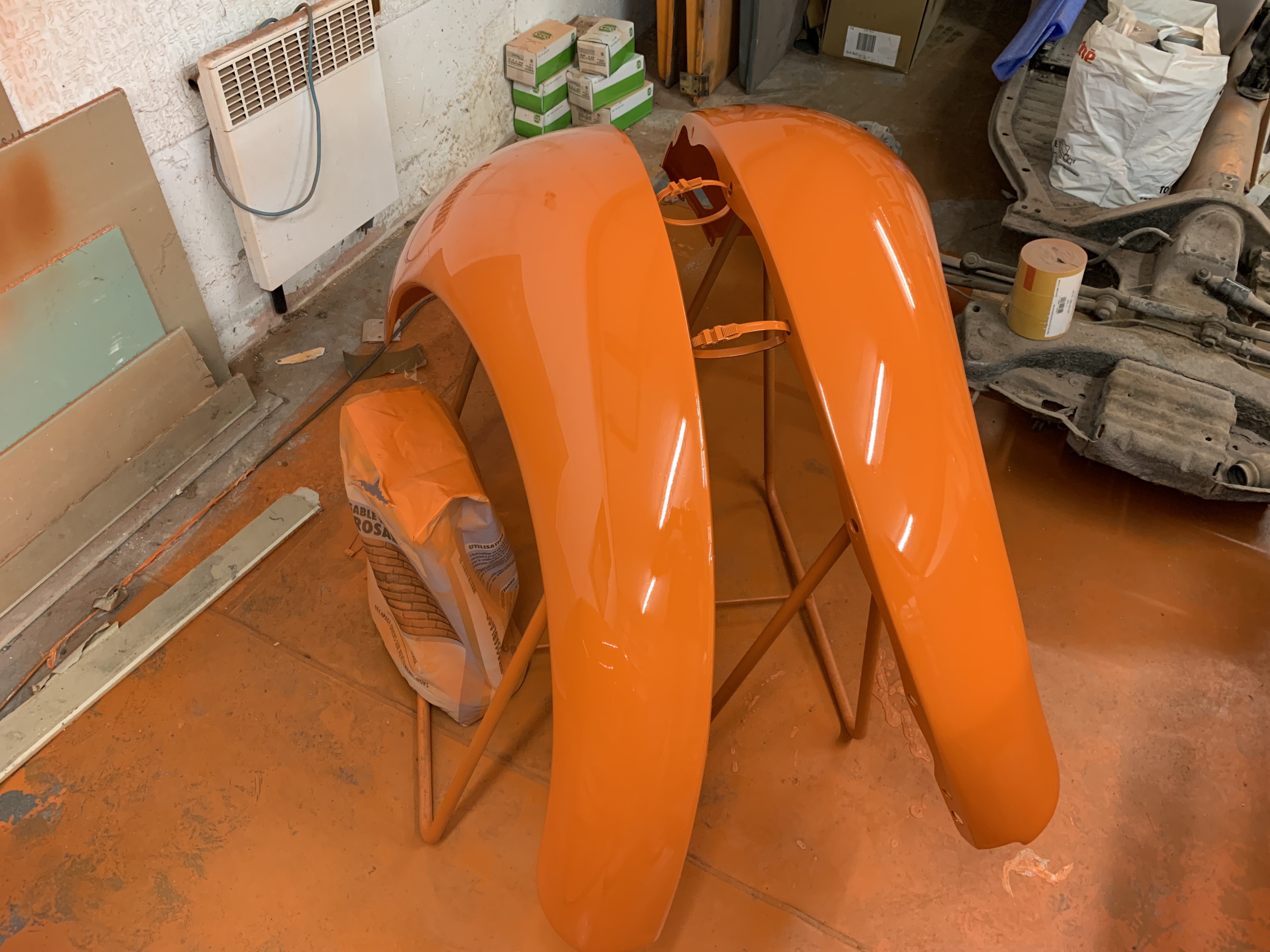

Ailes, capots avant et intérieurs de la coque…
Petites photos du résultat ce soir….
Go orange :cheers:

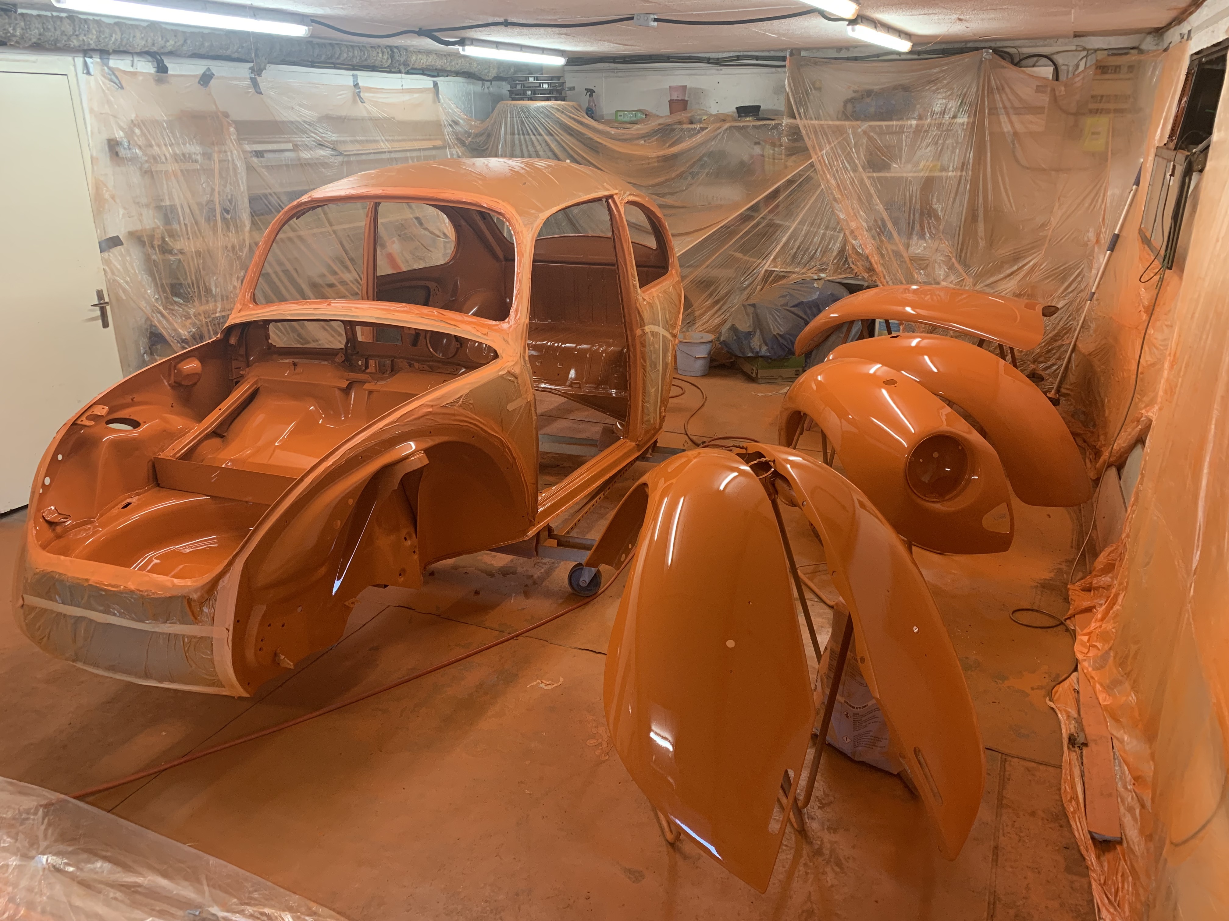

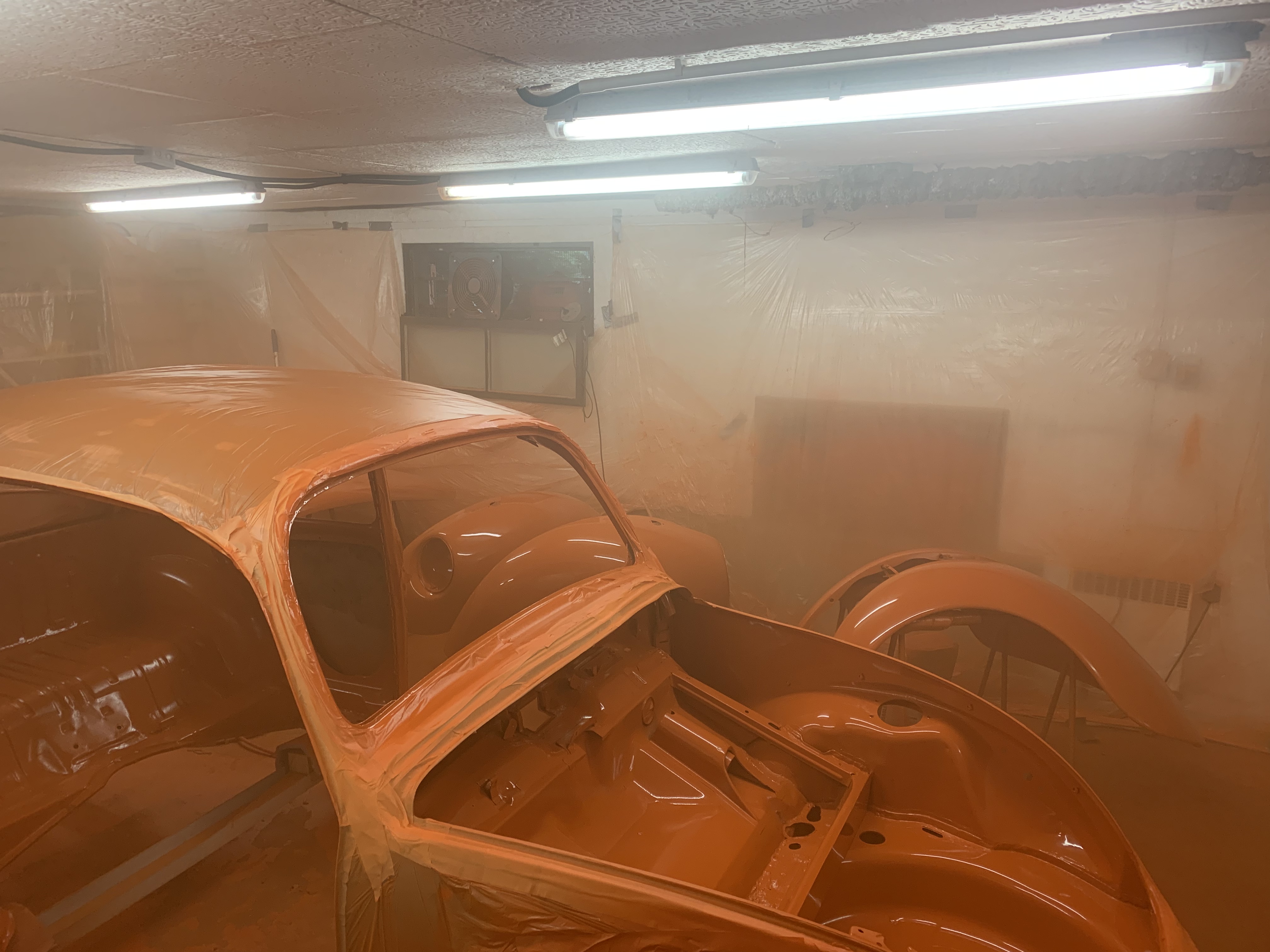

En live ! :D

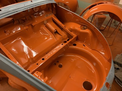

et voilà....
7h de taf !! avec le masquage, mise en place du garage....
c'est propre, ça brille, pas de coulures !! :cheers:
mais quelques poussières et un peu de peau d'orange...
par contre, j'arrive au bout de mes 5L de peinture (7,5L avec le durcisseur)... je pensais pourtant avoir vu large ! :scratch:
Avec le masquage retiré.... :boire:
