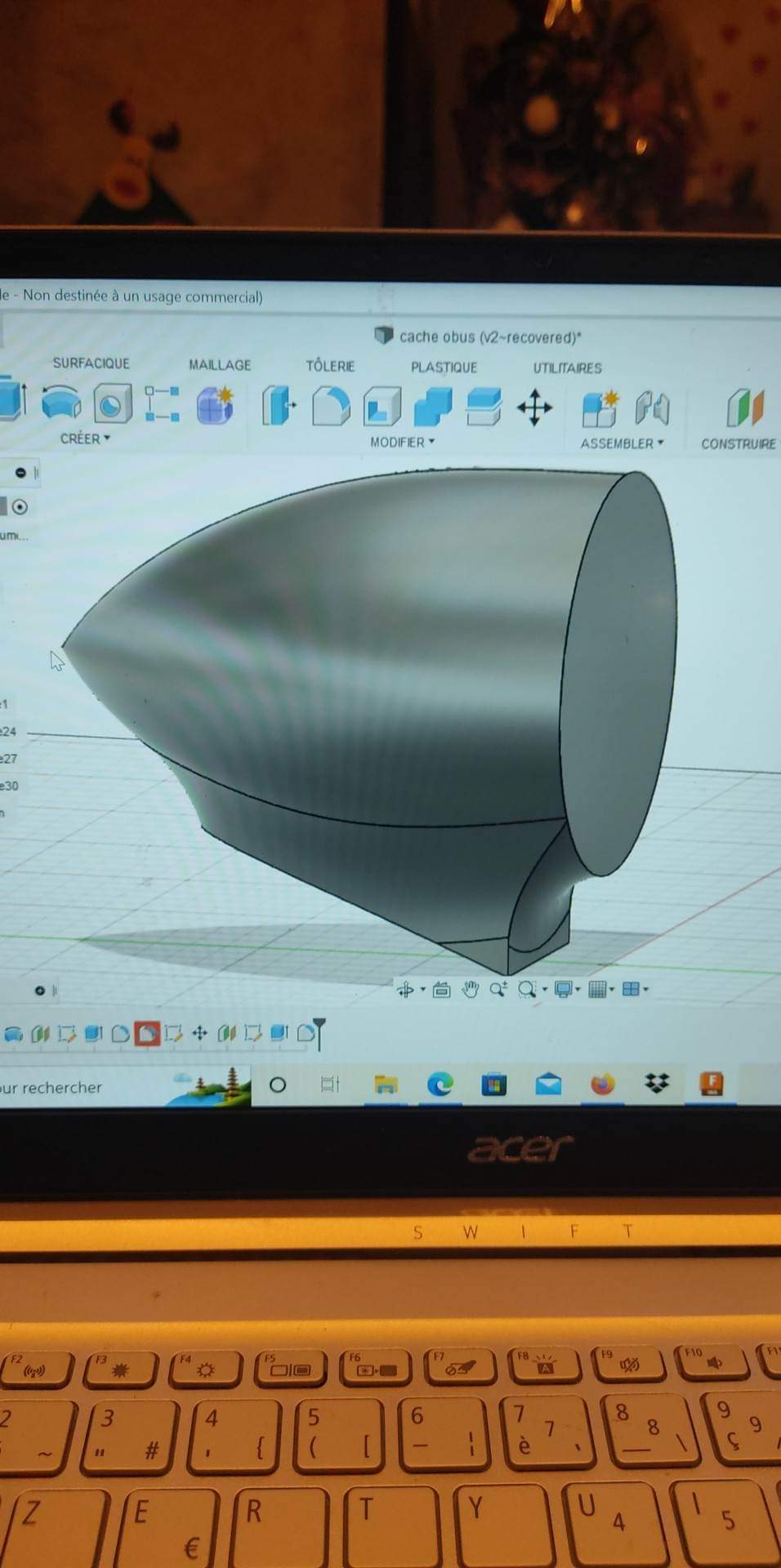

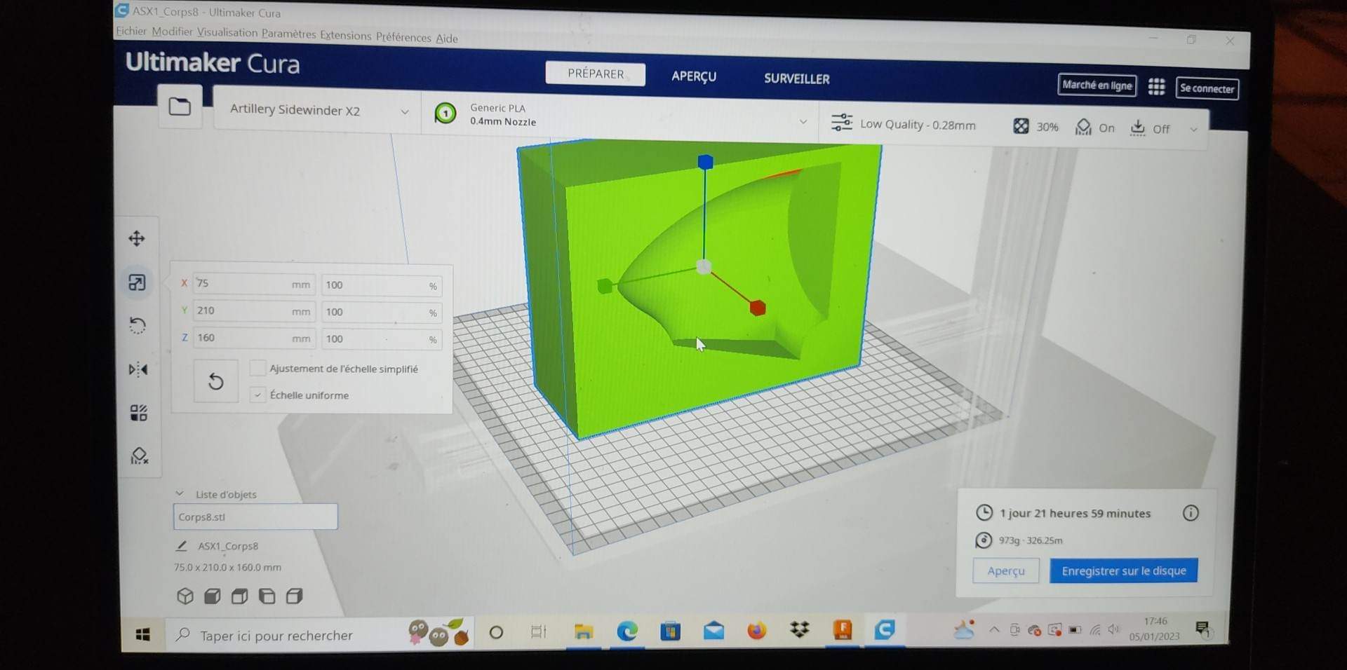

Quelques news. J ai retravaillé la forme du pied
Forme retenue
Forme retenue

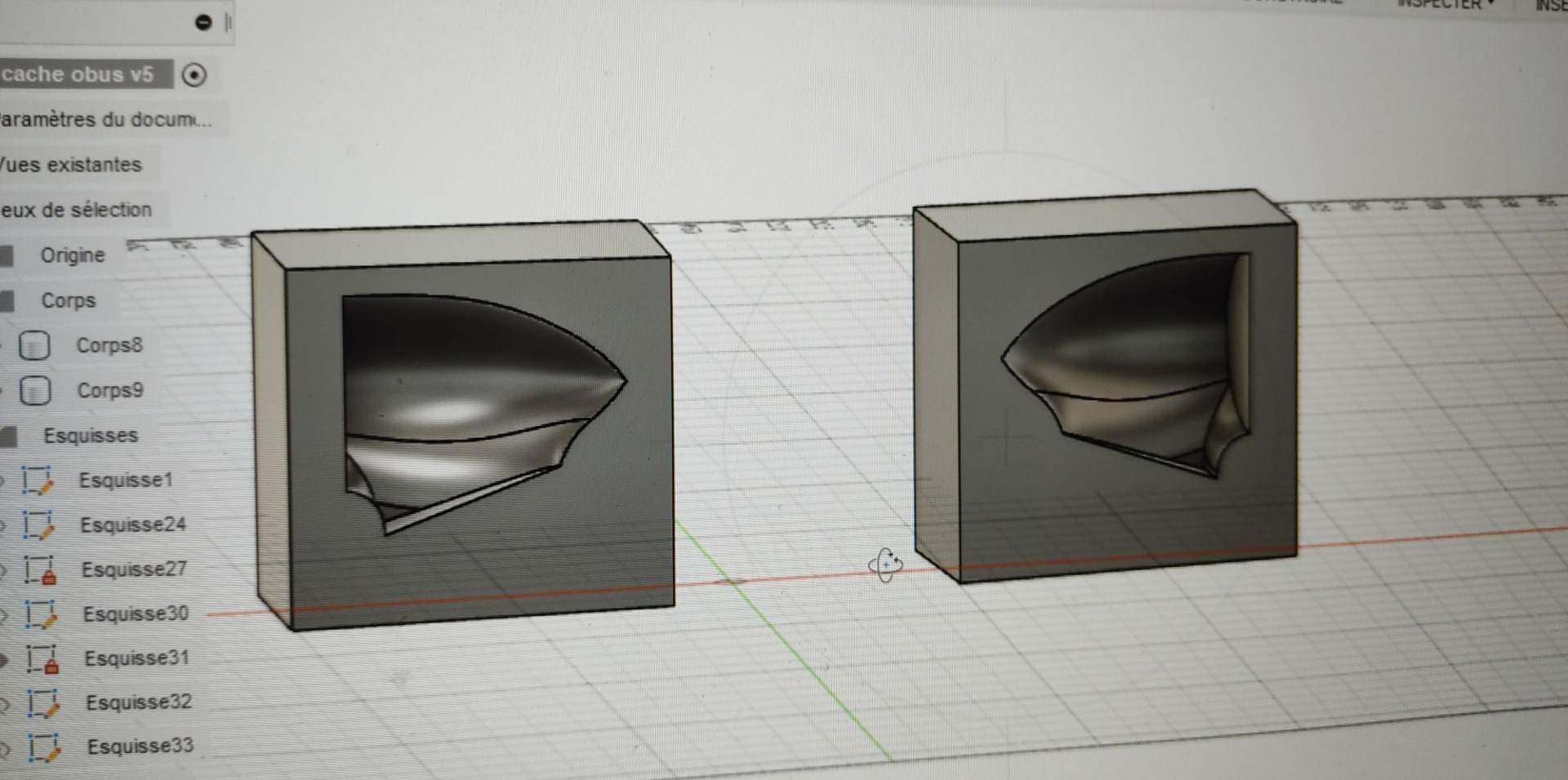

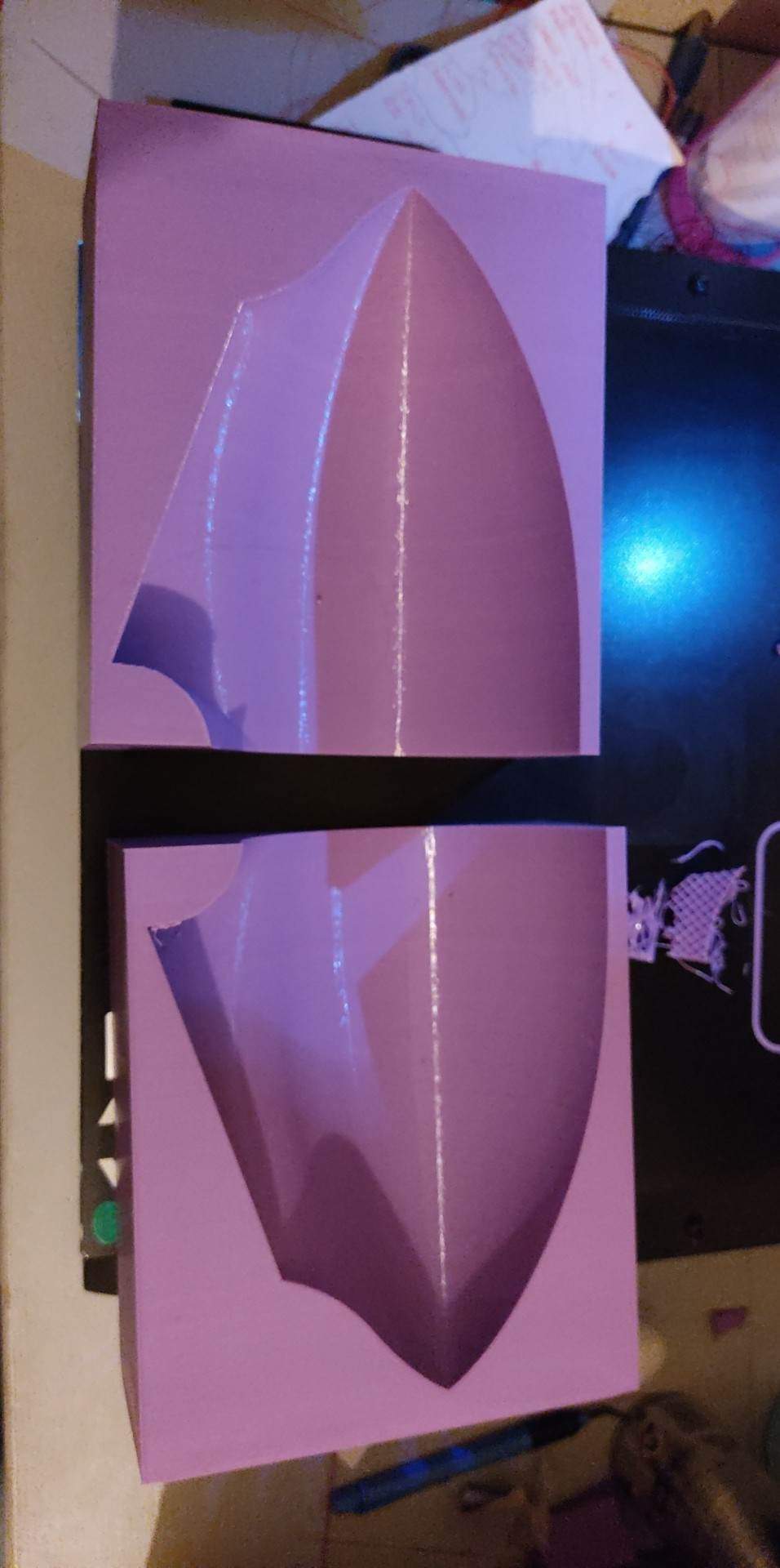

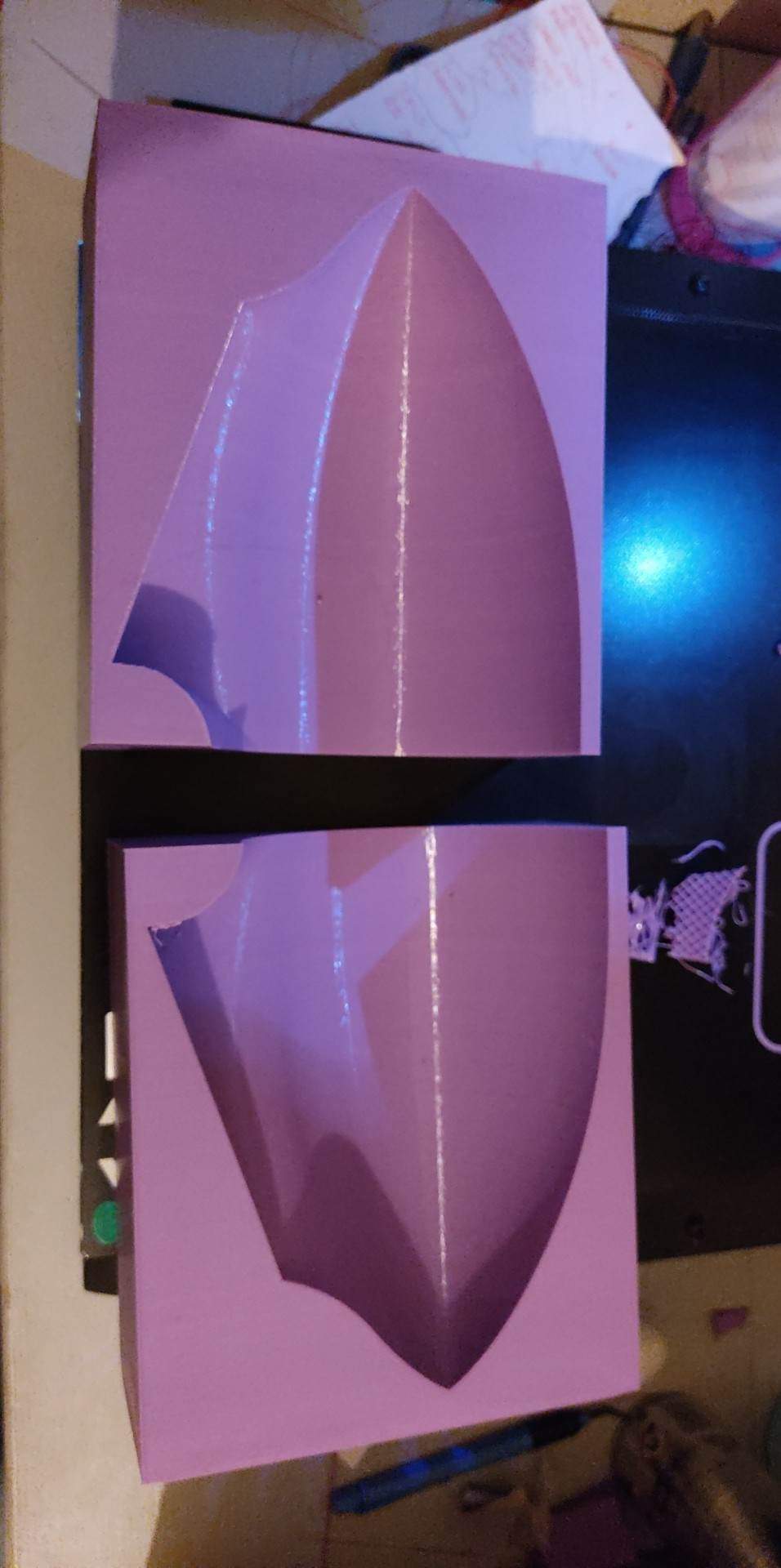

Ensuite on dessine une boîte et on coupe en deux pour avoir deux moules négatif

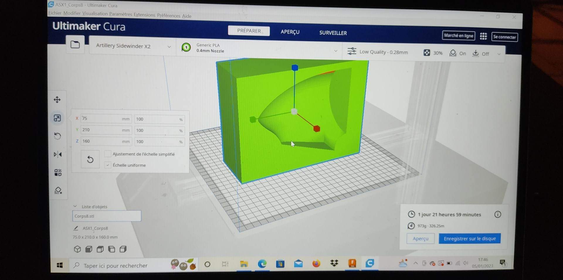

On injecte dans le logiciel de tranchante

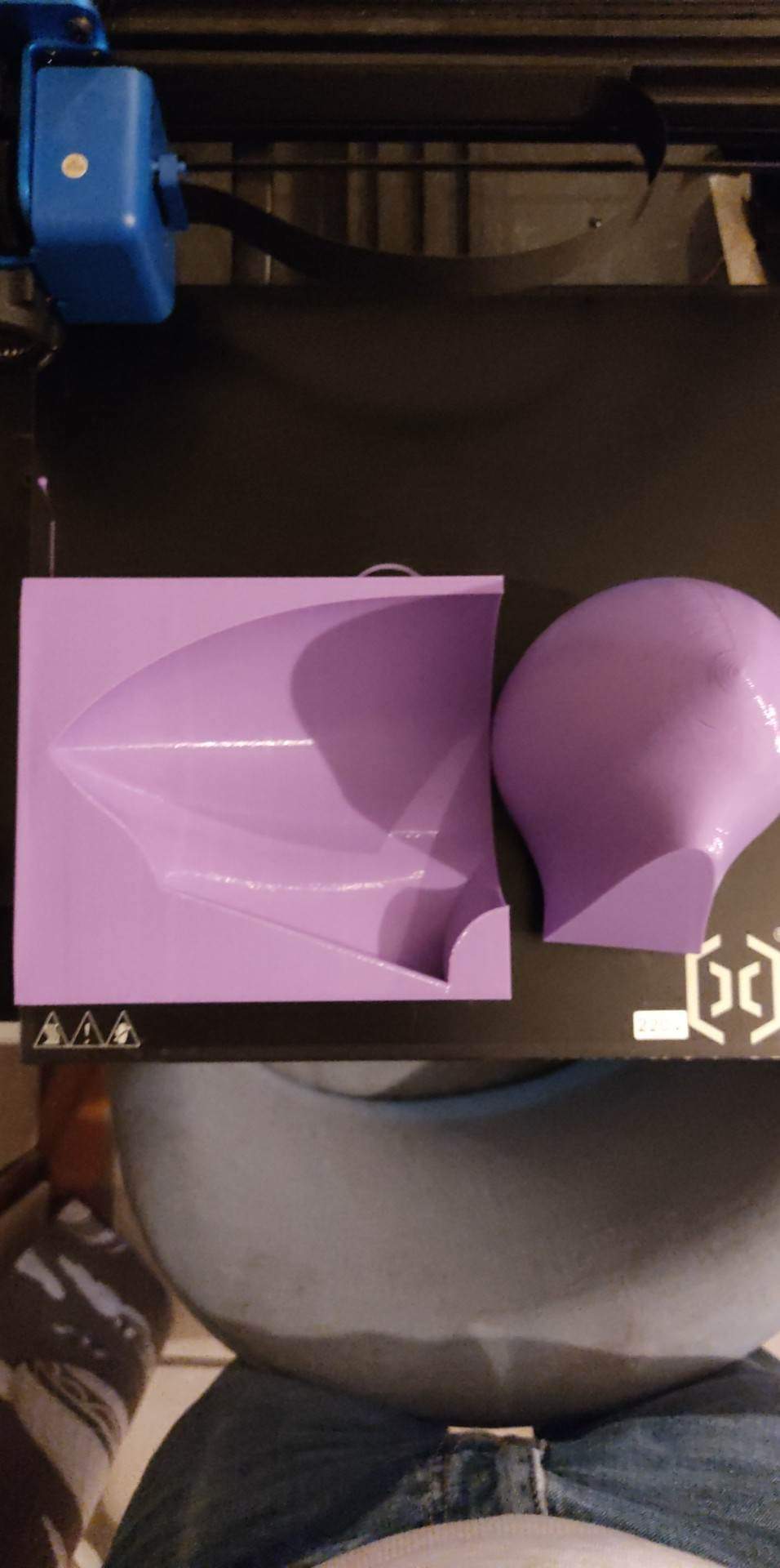

On imprimé en 3d

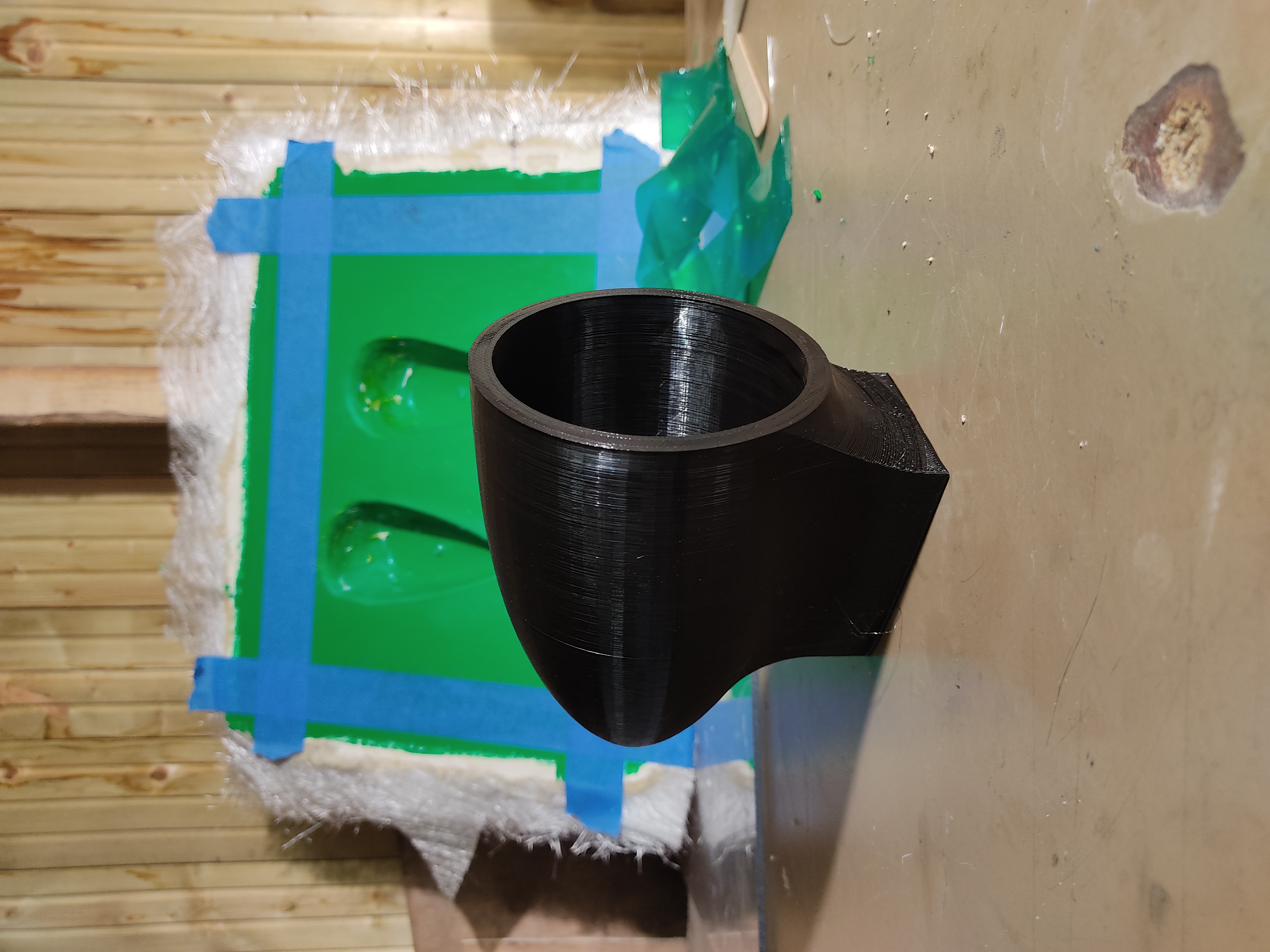

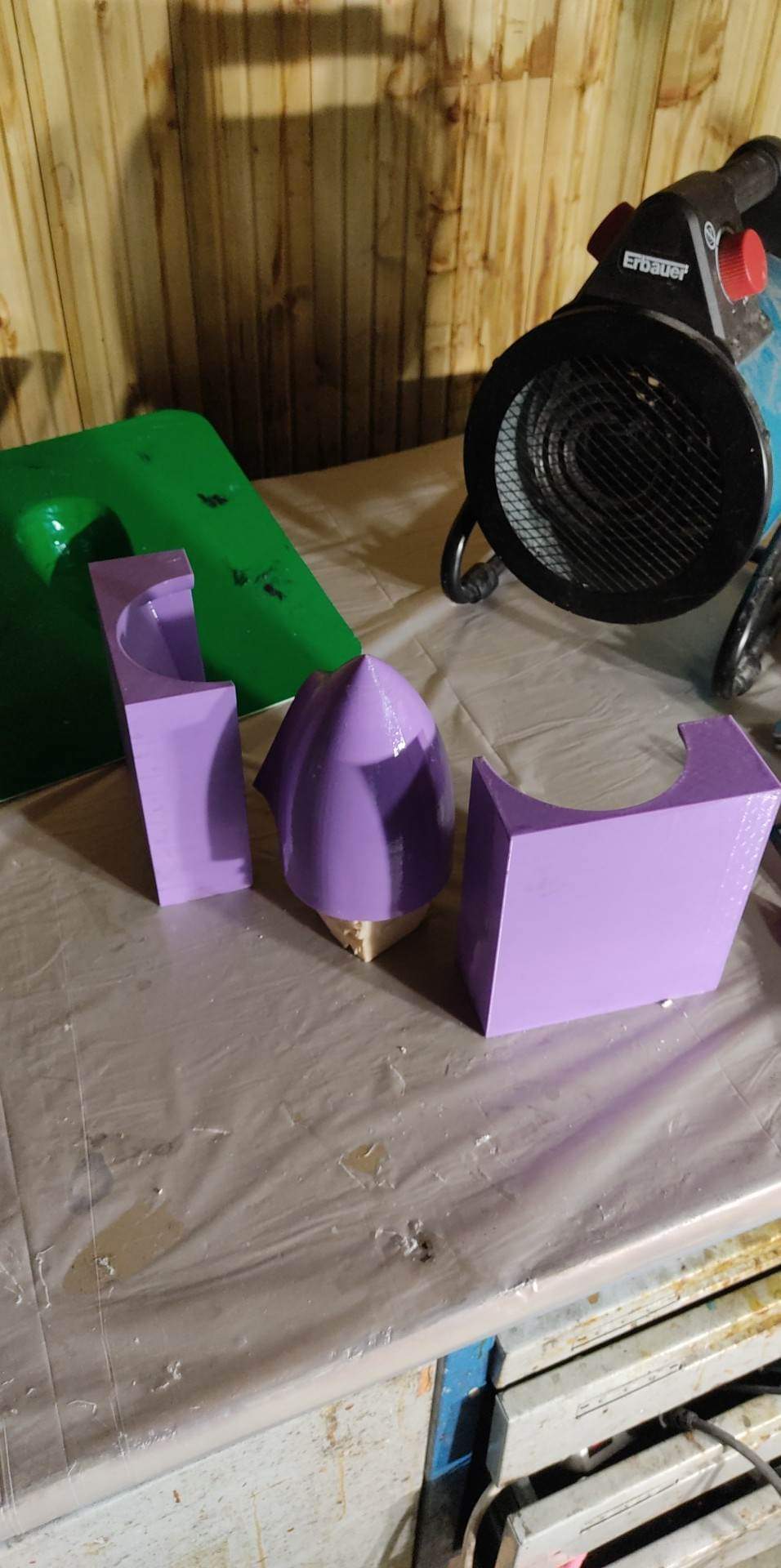

Imprime aussi le support de compte tour avec un offset correspondant à l épaisseur des tissu de carbone
On passe la cire de démoulage

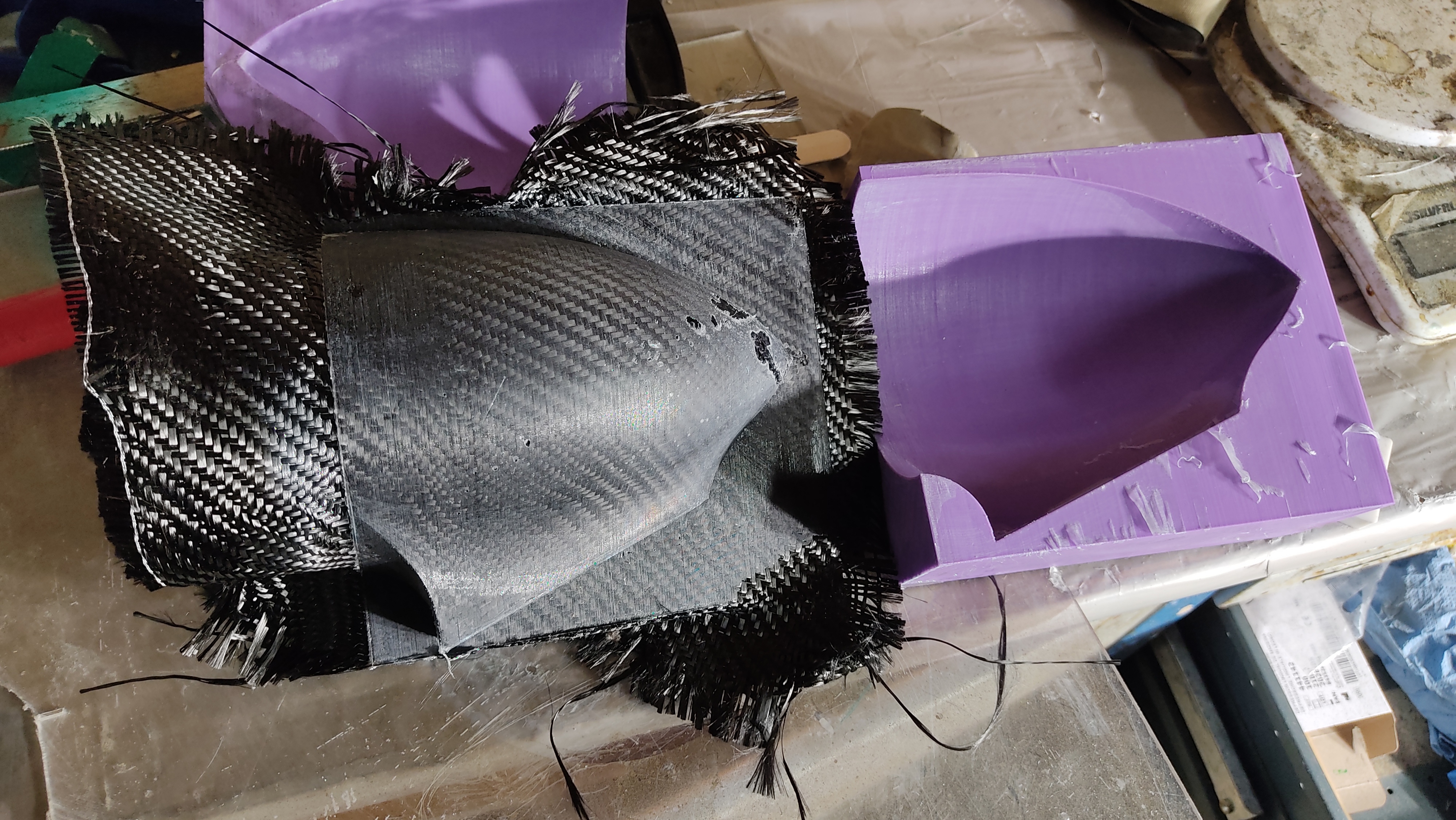

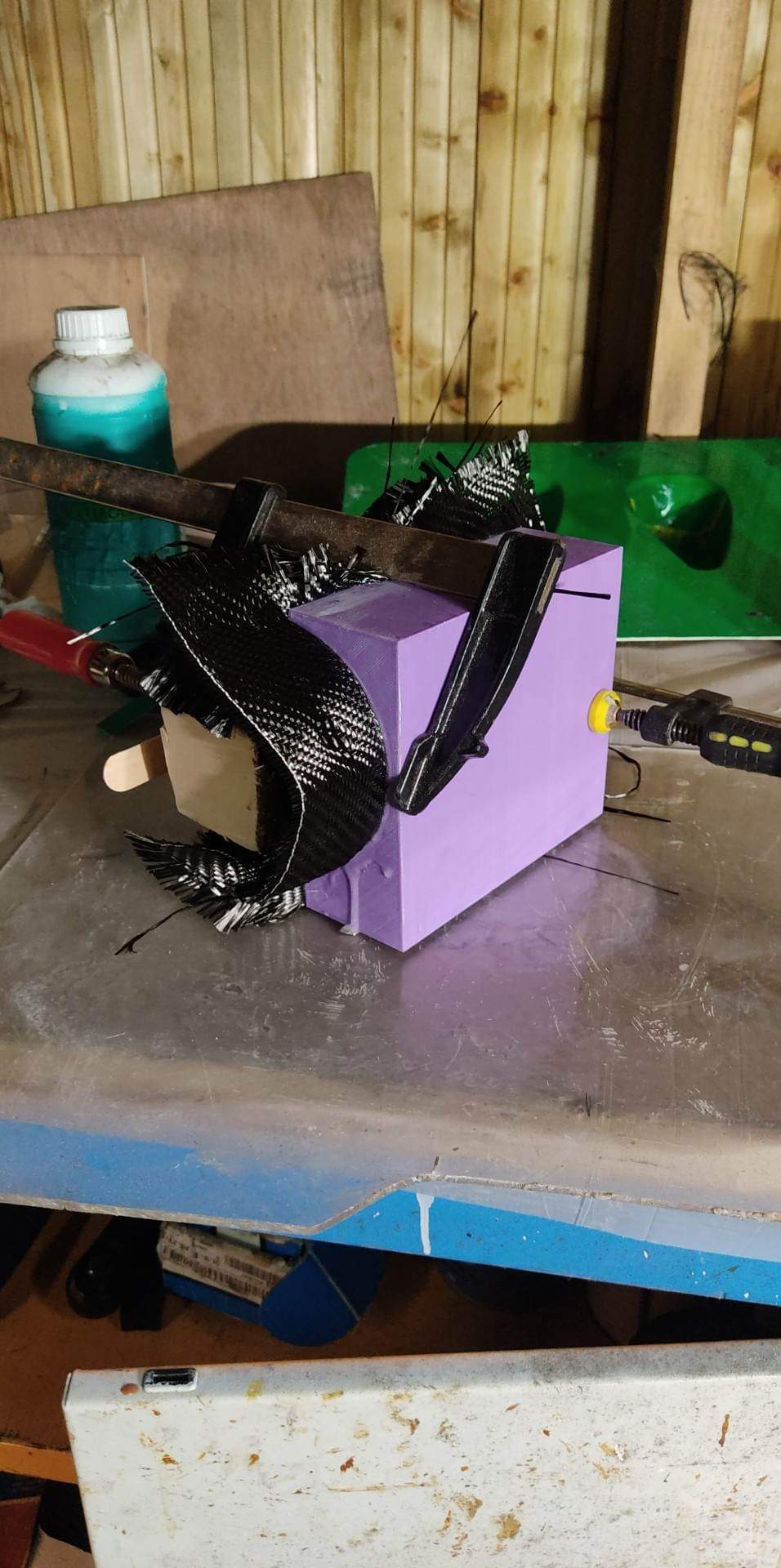

et je stratifie une demi coquille (impossible de faire la forme en une seule fois)
Re: Composite
Bon boulot. 2 jours de print par demi coquille :rambo:
Messages : 2389
Re: Composite
prototix a écrit : 06 févr. 2023, 10:04 Bon boulot. 2 jours de print par demi coquille :rambo:
20 h par demi coquille. Paroi 3 couche et remplissage a 15% c est suffisant. Faut que j achete des buses plus grosse pour gagner du temps sur les print. Tres intéressant l impression 3d pour ce genre de travail. Ça évite de faire un master, en revanche faut maîtriser le dessin 3d ce qui n est pas mon cas, j y ai passer un peu d heures là dessus.

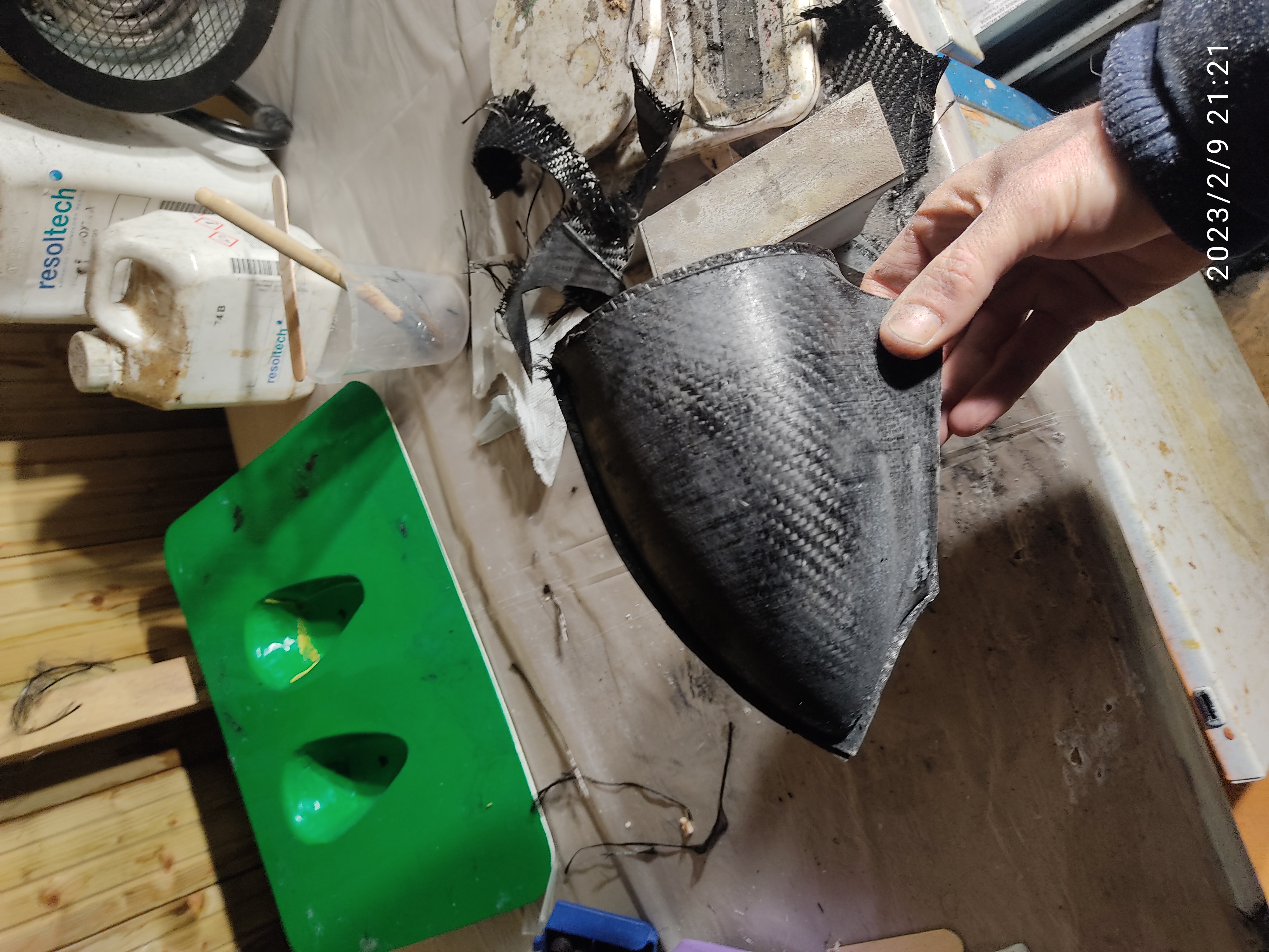

Messages : 2389
Re: Composite

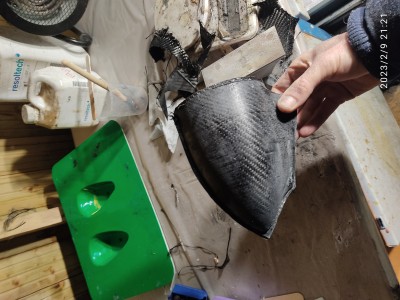

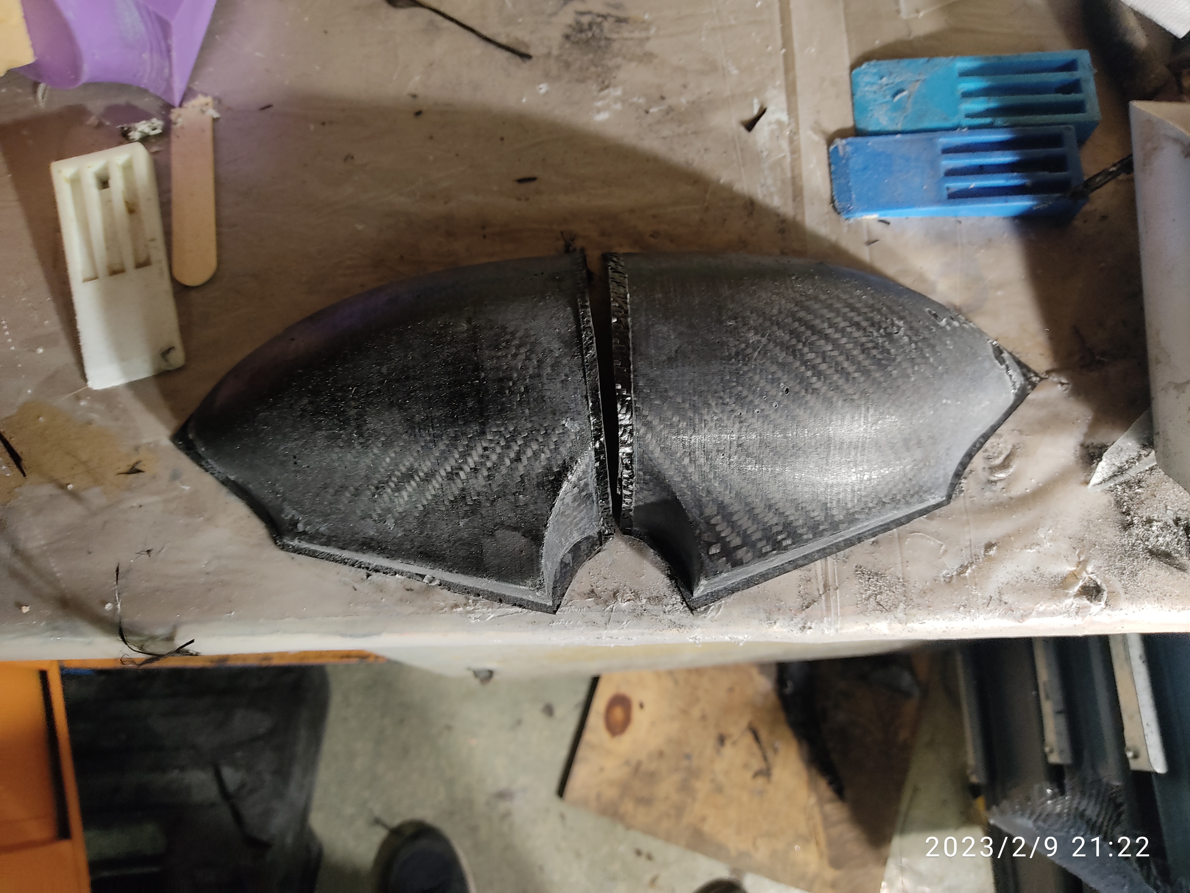

Un beau démoulage :D

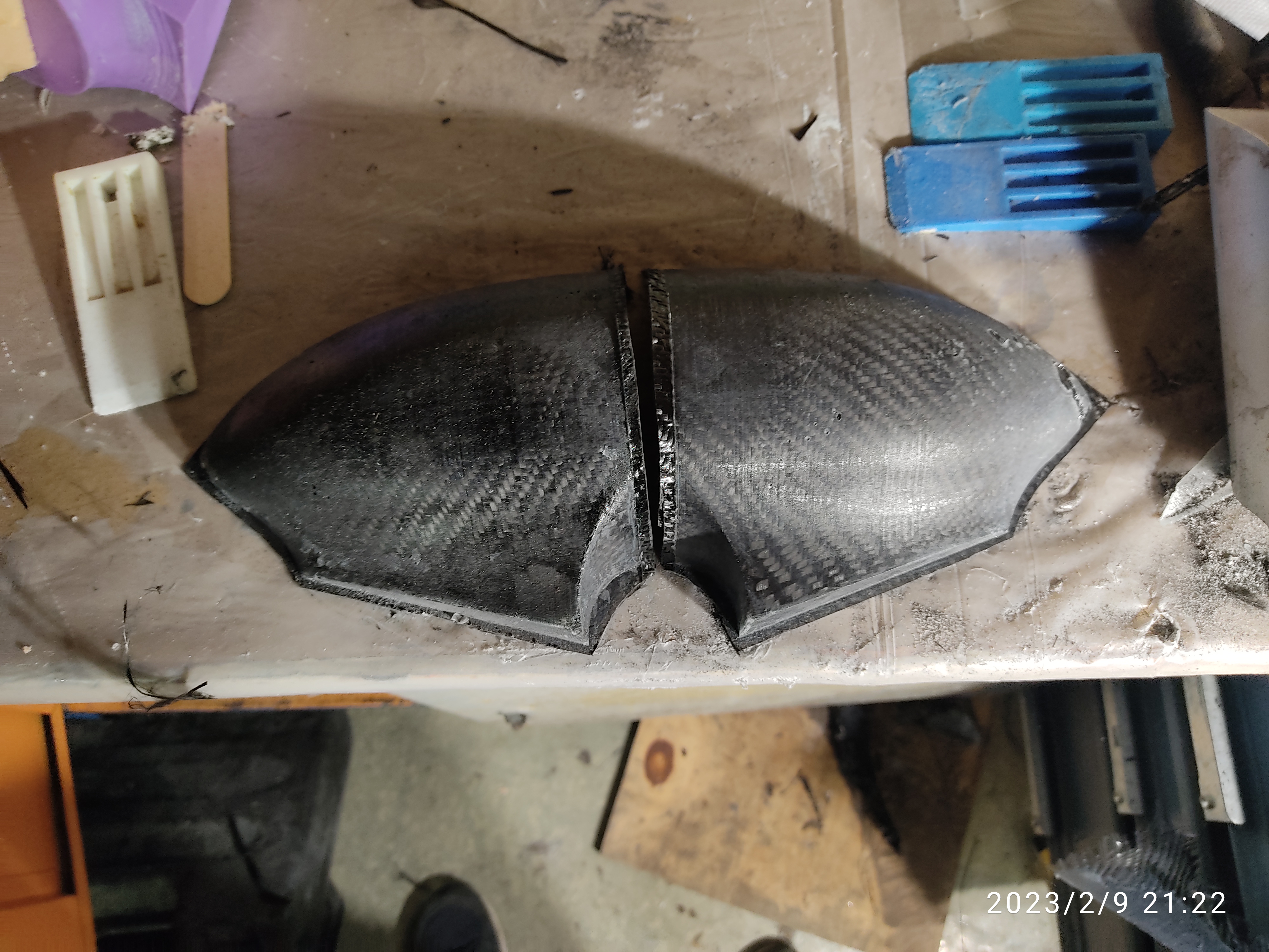

Messages : 2389
Re: Composite
coxy-ben a écrit : 09 févr. 2023, 21:19 je n'ai pas suivi l'histoire,
c'est une coque de quoi ??
Un cache compte tour pour une 1303. A fixer sur la planche de bord
Messages : 2389
Re: Composite
Y a plus qu a faire l'insert qui maintiendra le compte tour, ébavurer assembler et polir tout ça.
