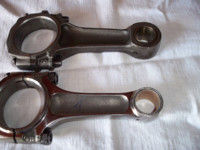

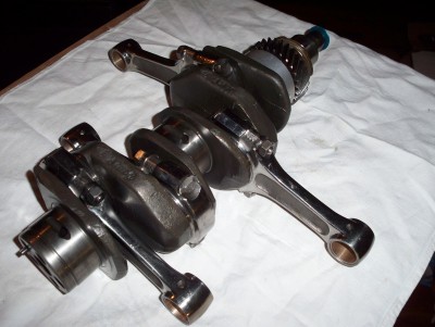

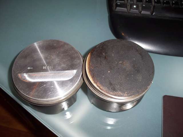

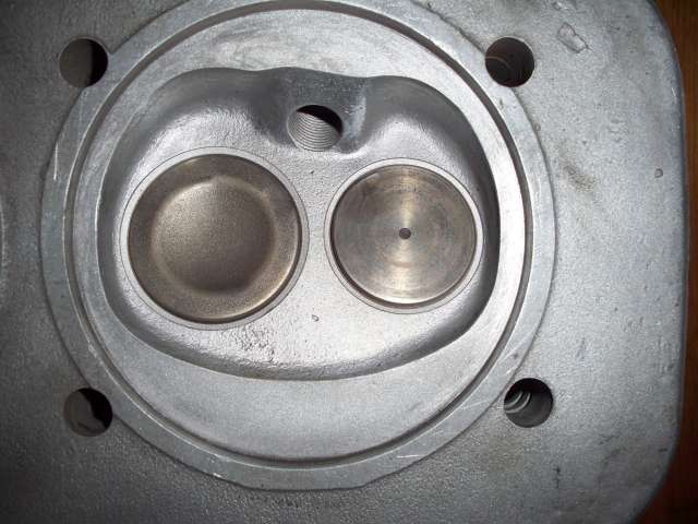

histoire de s occuper un peu , j ai encore tout redémonté , et voici les news :
le t4 passe en 2l4 : culasses 914 , kit aa perf, aac web cam 86b , poussoirs scat lube a lobe , bielles b.a.s by super flo ...
et changement de boite , je vais essayer le montage r5 wsl ( merci a manu :thumb: ), l étagement de cette boite a l air vraiment pas mal , et l adaptation ultra simple , ca vaut la peine d essayer , ce qui est sur c est que ca sera mieu que la boite 4
place aux photos

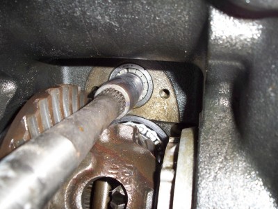

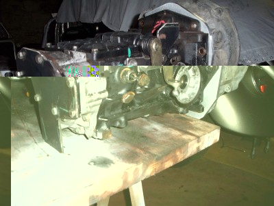

Re: 1200 german
Message par germandrag »
la bonne vieille boite 5 rinault

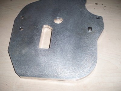

Re: 1200 german
la platine d adaptation

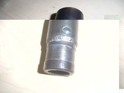

Re: 1200 german
Et pour tes cardans, tu fais un hybride?
germandrag
Messages : 660
Localisation : rennes
Re: 1200 german
ouai je manchone , c est une méthode testée et approuvée
la boite me revient a 600e, usinage et 2 cardans renault neufs compris
moins chère qu une boite 4 !

Message par anthony »
crois tu que le montage de la boite d'r5 va encaisser le couple et la puissance de ton 2l4?? perso je suis pas si sure. mais tu verras bien qui ne tente rien!!
germandrag
Messages : 660
Re: 1200 german
salut
je me suis posé la mème question avant de choisir ce montage, a priori la boite est relativement costaud , si elle lache je mettrai une masséfergusson , ca ira bien avec mon moteur de tracteur ! :cheers: :arrow:
