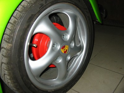

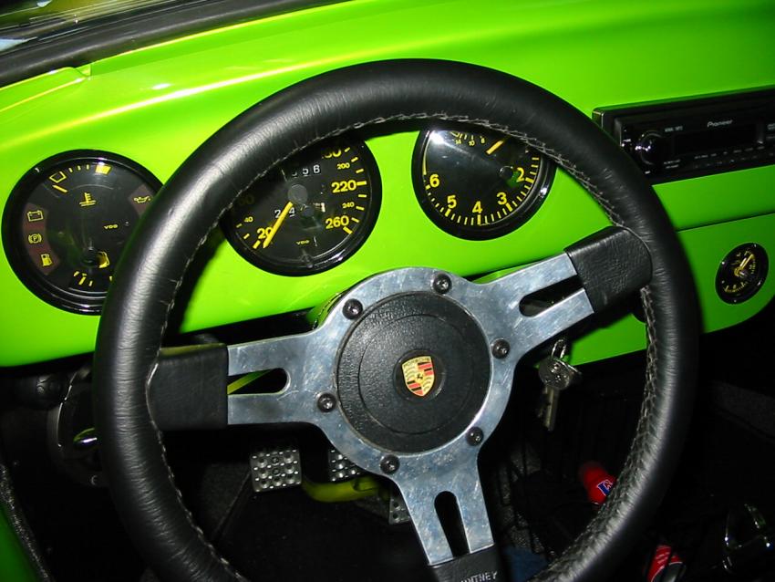

a part cela pas grand choses de neuf,je me suis fait un petit logo porsche pour remplacer le montney du moyeu du volant, imprimer sur feuille autocollante,plus un plastique de protection transparent un peu souple au toucher pour donner comme un vrai ecusson
et j ai aussi peint les logos de jantes avec de la peinture pour maquette,car je trouve un peu cher ceux dans le commerce

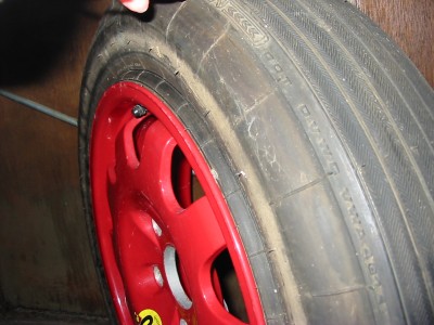

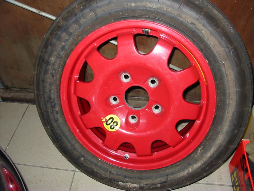

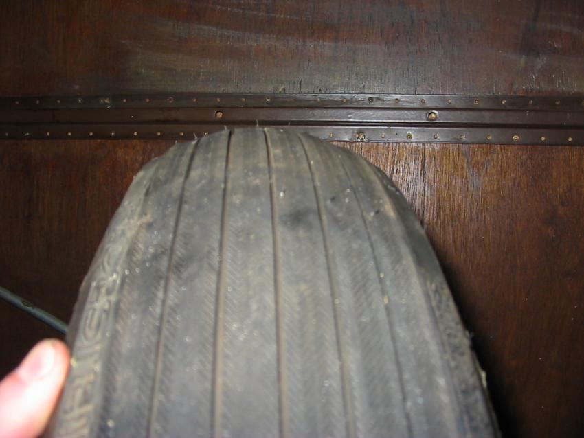

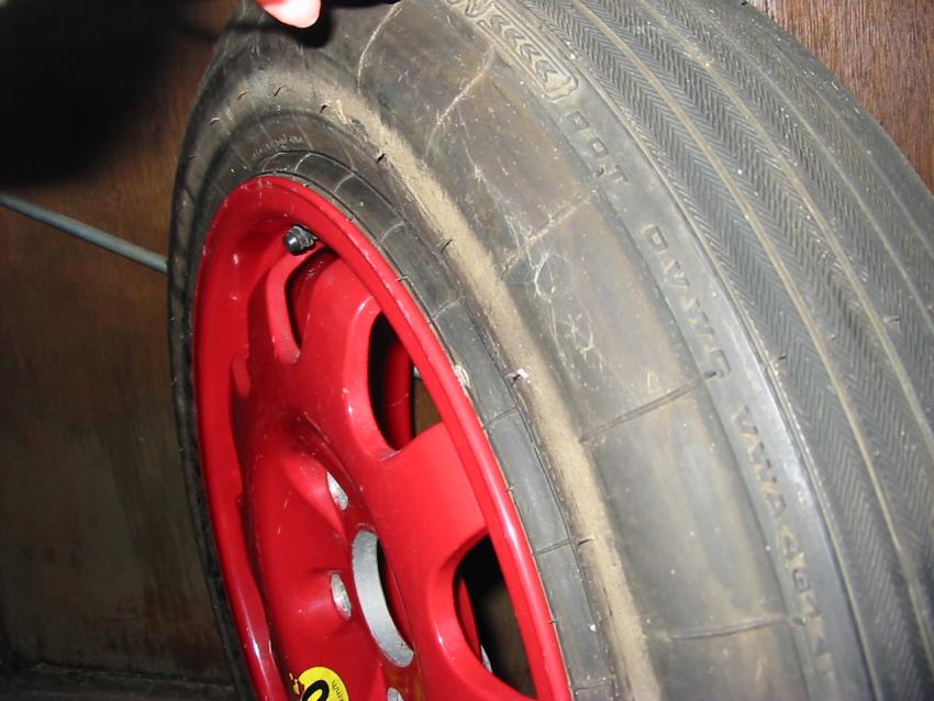

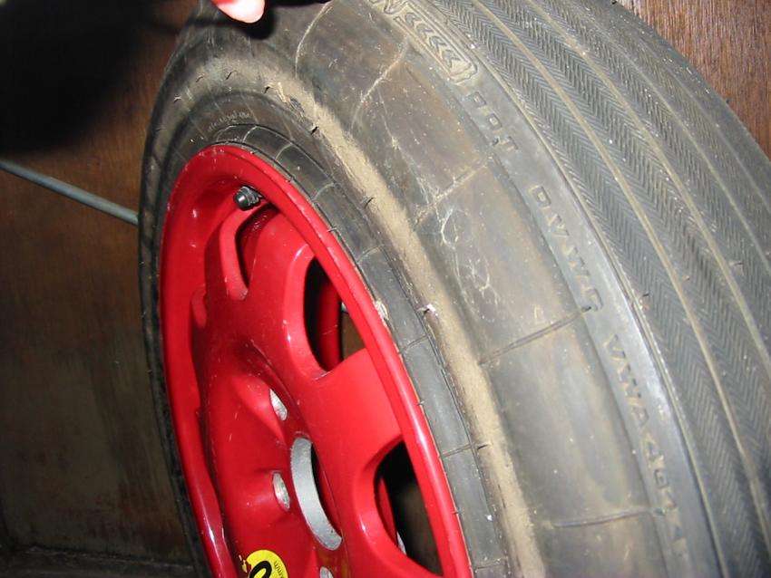

voila ma nouvelle acquisition,une roue de secour porsche en 165/70/16 sur ebay pour 30 euros
pouvez vous juste me dire si le creu sur le flan du pneu est normal et le profil "ballon" de la bande de roulement aussi? car je n ai jamais fais attention
merci
Messages : 6165
Re: 1200 de prototix
En théorie, les galettes sont rarement gonflées :wink:
Le creux doit être un reste de la position "pliée"...
Exacte normalement dans la porsche donneuse il ya un petit compresseur pour gonfler la roue en cas de prob je ne sais pas si elle sont prévues pour resté gonflée tout le temps sinon oui le pneu est bizarre mais c'est normale
ok merci pour les infos,je vais la laisser gonfler quelques jours pour voir.
maintennt elle est toute propre,simonisee,et le pneu bien noir comme un neuf,c est deja plus beau.
je n ai pas le petit compresseur de la porsche(le gars ne l avais plus :( ) mais j ai un vw,c est le meme sauf l ecusson dessus :biggrin:

oui il y avait des series avec roue de secour et d autre avec pack gonfleur et bombe anti crevaison.

voila pour toi ELPAX
avec pneu degonfler: 11.4kgs
avec pneu a 2.5kg de pression: 12kgs
