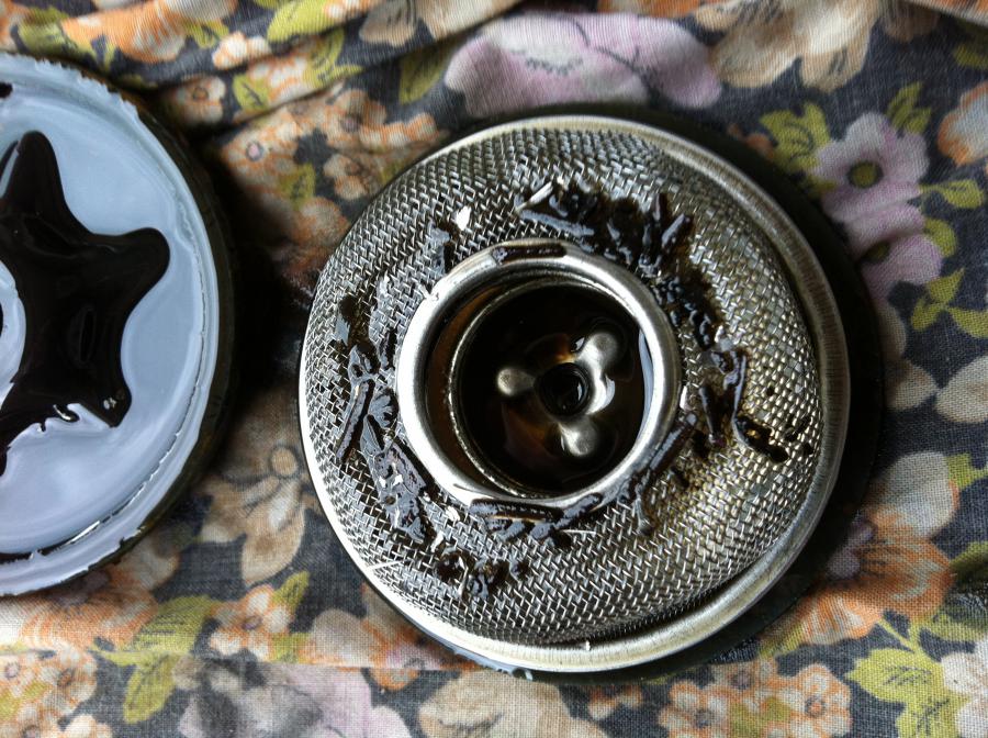

Bon, je suis en train de le sortir...
Voilà la crépine Bon, j'ouvre...
Holala, Spa c'est pas gagné
Re: Choix de config 71x96
oula!! tu dois claquer du fessier... je croise les doigts pour toi!

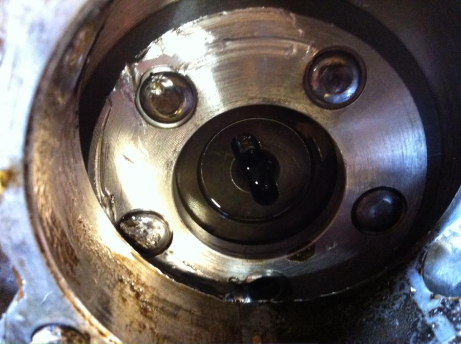

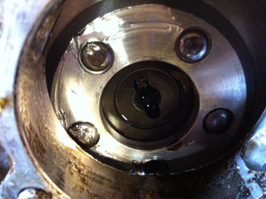

Poulie aac avec un rivet barré (celui du bas sur la photo), pourtant j'avais pris BAS pour être tranquille
- presse-purée
- Messages : 371
- Localisation : finistére
salut
je pense qu'il y a eu une interraction entre pompe a huile et ta poulie( rivets!)
faut tout de même controler qu'il y est suffissament de jeu entre ces deux éléments là, même si l'on utilise de l'allemand, car la pompe a huile elle differe suivant les modéle, faut démonter maintenant
- JLC
- Messages : 470
- Moteur : T4 2056cc
- Localisation : Eure et Loir
Salut, tout est ouvert, mais ras sur la pompe à huile, il y avait de la marge au montage...
Je ne comprends pas tout. Le coussinet de vilo côté volant moteur était grippe, j'ai du le retirer à l'arrache!
Qq copeaux ont du aller le chatouiller...
À part va tout le reste est nickel au premier coup d'oeil...
Vous avez déjà vu ce genre de chose concernant l'aac?
J'avais le même soucis sur mon type 1, vérifie que le pignon de distribution sur le vilo ne tourne pas autour, sur mon moteur le pignon a été usiné trop grand, (+5 centiemes par rapport au magnum que je remonte) et a tourné autour du vilo endommageant la clavette.
- JLC
- Messages : 470
A première vue, il n'y a rien de spécial côté pignon sur le vilo. Je vas tout de même contrôler de plus près en continuant le démontage, de toute façon je dois tout sortir pour contrôler le vilo. Comme le coussinet de vilo côté volant moteur a plus ou moins grippé, je vais avoir le droit de passer en cote rectif.
Mais si le pignon côté vilo avait tourné, ça m'aurait décalé toute la distrib? Alors que là, ça tournait toujours bien...
Un défaut sur l'aac, vous n'y croyez pas
Jamais vu
