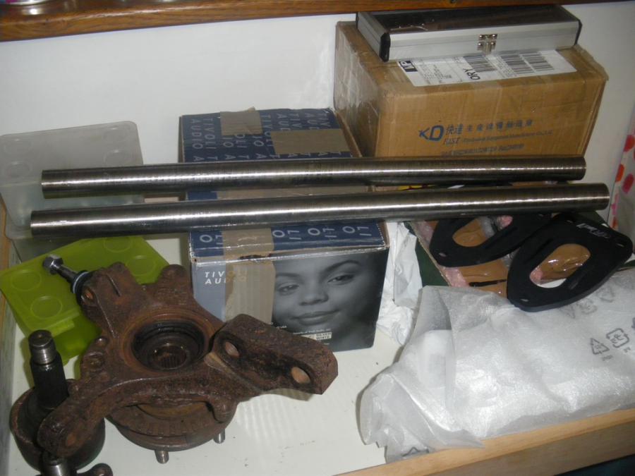

bon voila les hybrides.... y a plus qu'a tailler :biggrin:

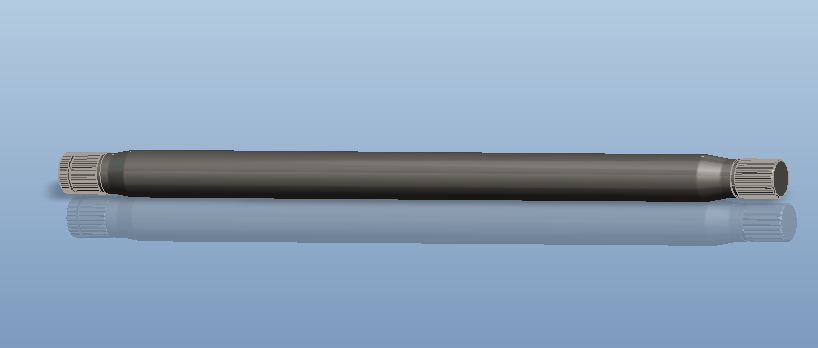

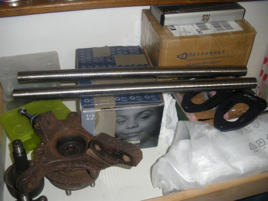

oublie pas le traitement thermique de surface, et seulement sur la moitiée de la longueur des cannelures
Re: PPP project n°1
TurboR a écrit :oublie pas le traitement thermique de surface, et seulement sur la moitiée de la longueur des cannelures
traitement oui mais lequel ? trempe ou nitruration ? et pourquoi uniquement sur la moitié des cannelures :suspect:
TurboR
Messages : 362
Re: PPP project n°1
Message par TurboR »
la moitié pour eviter le mattage, l'autre moitié pour ne pas etre cassant.
INDUCTION maintenant je sais pas exactement, l'idéal c de poser la question a NTN ou GKN (nos fournisseur quand je bossait chez Renault)
Re: PPP project n°1
ok donc c'est une trempe superficielle merci de l'info ;)
TurboR
Messages : 362
Re: PPP project n°1
ppp a écrit :ok donc c'est une trempe superficielle merci de l'info ;)
ouais sur 2-3mm de profondeur

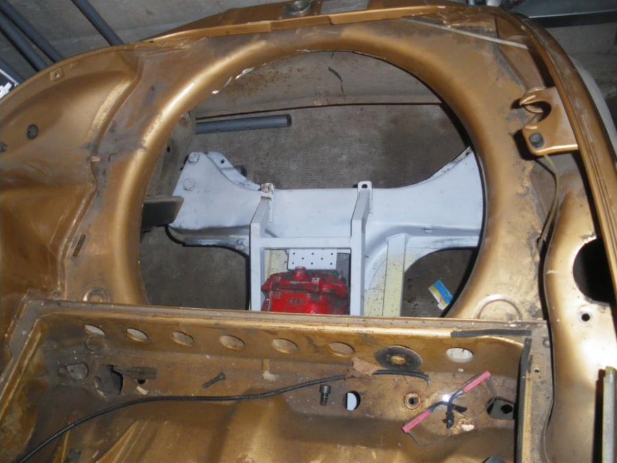

Hello tout le monde un question pour les pro du freinage porsche
Je compte monter du boxster/996 une idee du diametre maxi mini pour ces etriers et même question pour l'epaisseur
Je vous rassure tous évidemment j'ai les cotes d'origine des disque ....
Je suppose que plusieurs tailles peuvent convenir
Merci d'avance :)

Bon si j'ai bien compris, tu cherche en fait les jeux de fonctionnement pour avoir le choix du disque a monter en correspondance avec tes étriers.
J'ai peut être un début de piste avec une doc Brembo, où tu trouveras les jeux en question, par contre c'est plutot les dimensions de l'étrier qui te permettrons de calculer les dims. ton disque. :wink:

quelques news quand meme ;)

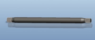

petit cadeau de la semaine....
les futur cardans :biggrin:
Re: PPP project SUB 4x4
pendant ce temps la ...... pas trop de nouvelles mais ça bosse quand même :biggrin:
les débuts de simulation l'assemblage n'est pas encore fini..

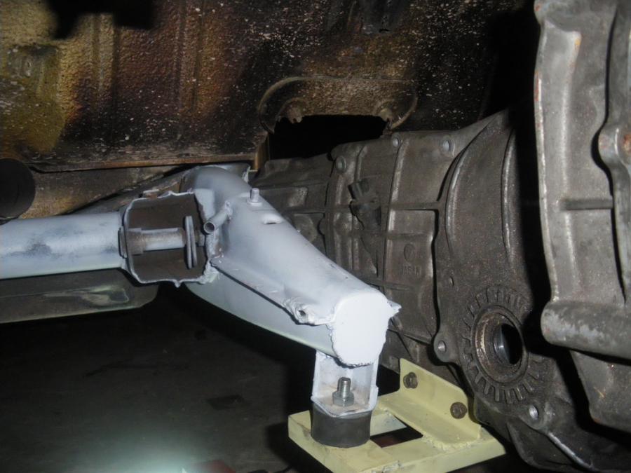

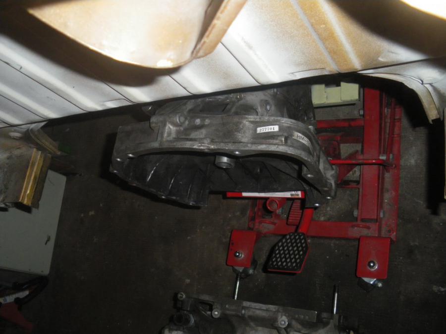

yop non justement mais c'est pas ce qui me choque le plus sur la video mon gamin ... cherche encore un peu :biggrin:
sinon pic's du jour :rambo:

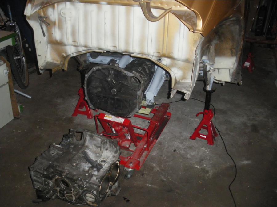

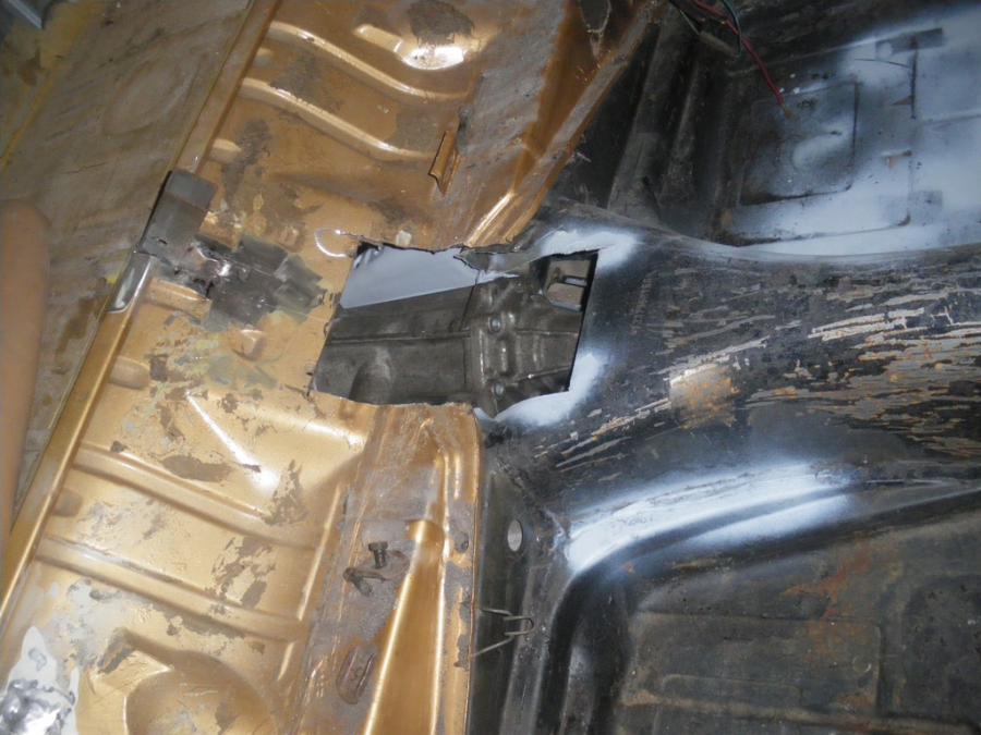

oh la pauvrette , elle est toute découpée maintenant... :mrgreen:
