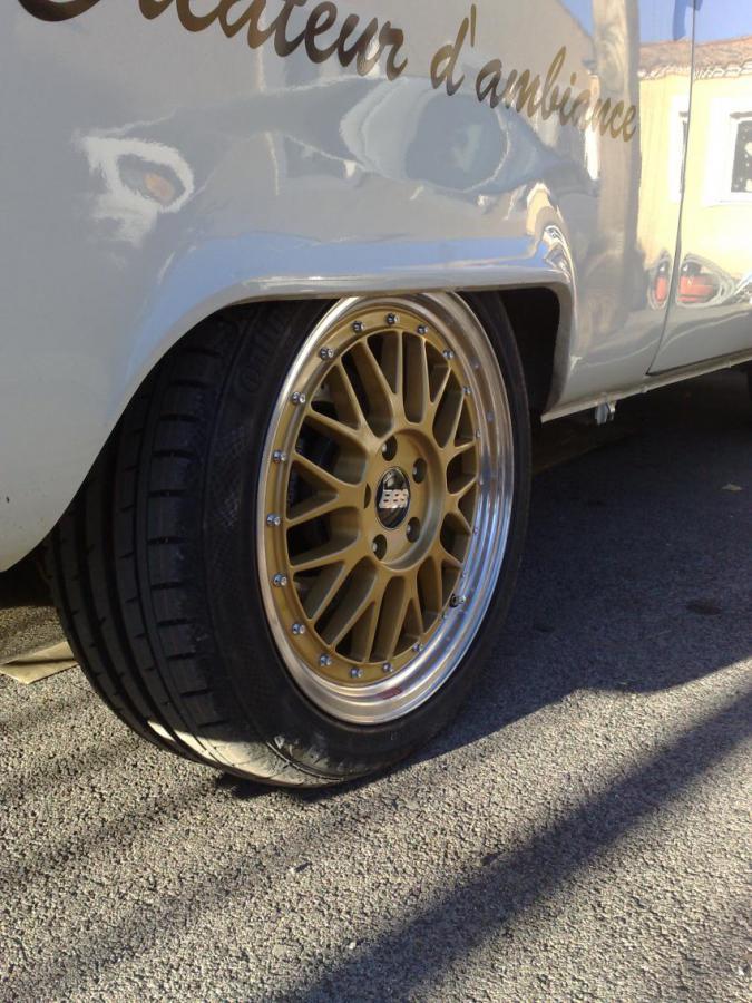

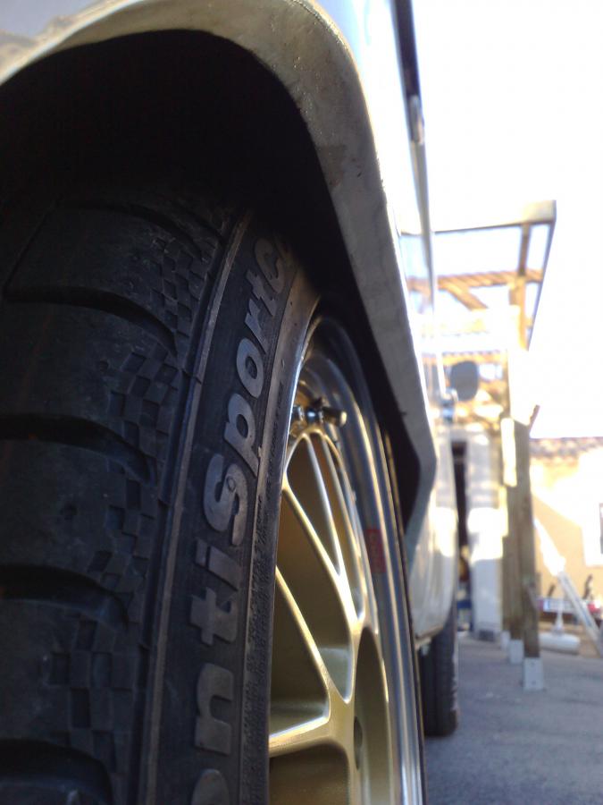

1ere impression
les pneus larges a l'avant ca embarque pas mal, des qu'il y a des inégalités ça part, certainement le réglage du train avant
Pour les freins j'appuie pas trop tout est neuf, donc rodage...
Pour le confort c'est bof bof , je trouve que le train avant "tape " plus au passage d'un dos d'âne, j'ai pas trop attaqué, faut que je me familiarise avec tout ca ... j'ai 2,4 kgs devant et 3,4kgs derrière ( les valeurs d'orgo + 300grammes)
Peut être le tarage des amortos a voir....
j'ai 53 cm du sol a l'aile arrière et 63 cm du sol a l'aile avant, ca frotte pas . Cette semaine je bosse , je vais prendre un RDV pour le train avant,si certains d'entres vous ont des conseils pour les réglages chasse carrossage, ils seront les bienvenus , autrement je resterai sur les valeur de base.
1ere impression

tham a écrit : 3,4kgs derrière
un peu beaucoup là non???
sur le westy j'avais 2.4 devant et derriere...
Re: 71 DAILY WORKER
ils donnent 2,1 devant et 3,1 derriere
j'oubliais, vue le poids des roues , j'ai ressenti un manque de peche par rapport a avant, c'est flagrant

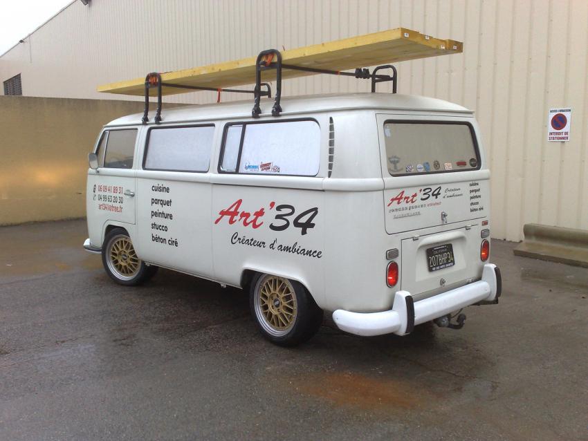

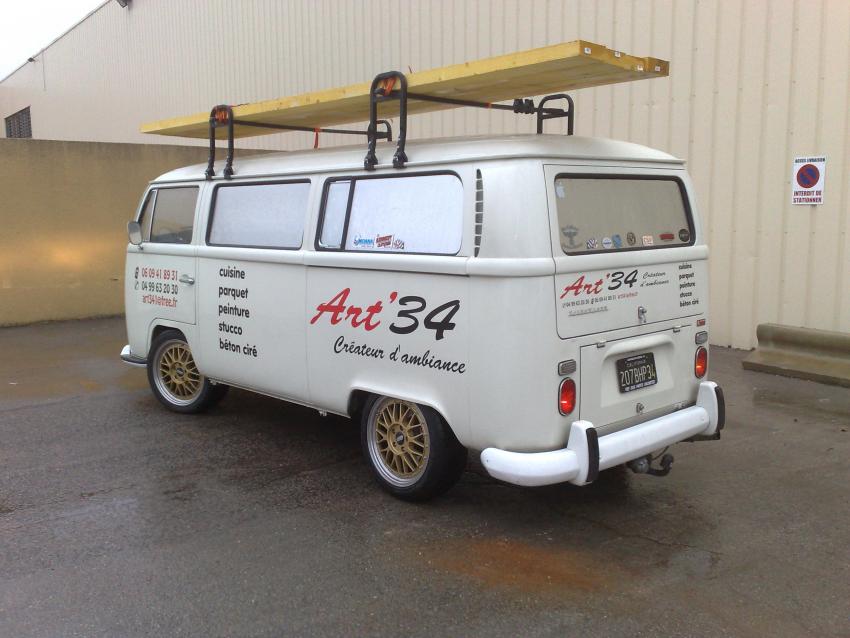

Re: 71 DAILY WORKER
ouai mais ça parlerais que vw et le travail n'avancerait paskev1 a écrit :si tous les artisants avaient des bay comme celui la les chantiers seraient de super meetings!!!!
sinon je vois que ça roule tout ça c'est cool
par contre te faudrais une vrai galerie parce que celle là
Re: 71 DAILY WORKER
jusqu'a 4,00m voir 4,50m ( un gros tube ) ca passe dedans
les barres c'est des vitansel d'époques que j'ai restaurées c'est costaud 4 fixes par barre....
pis la galerie faut etre mini 2 pour pas tout bousiller , et tu passes plus sous les 2 metres
là en 10 mn je monte ou démonte....
Elles sont un peu haute mais c'est en prevision du toit westy que je vais monter
