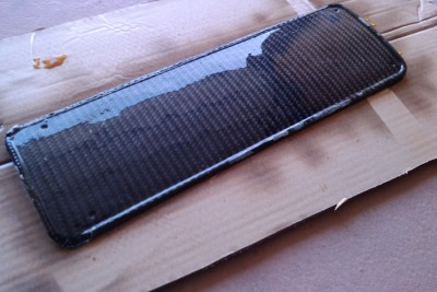

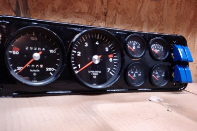

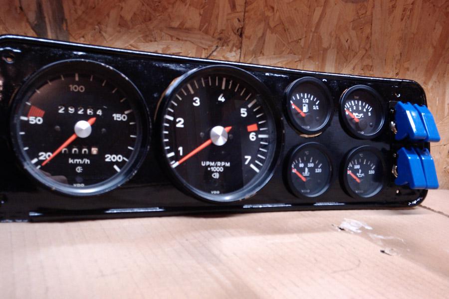

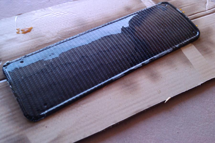

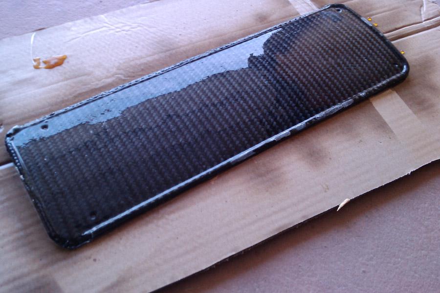

J'ai donc ré-itéré le coup du carbone : cette fois le plat est au top, mais la cuvette a encore merdé!
Je pense ré-essayer quand les températures seront remontées, en attendant j'ai poncé et balancé un coup de peinture à ma première plaque test : ça suffira dans un premier temps pour le démarrage du combi! Compteur et compte-tours de 914, manos VDO neufs, et inters tuning

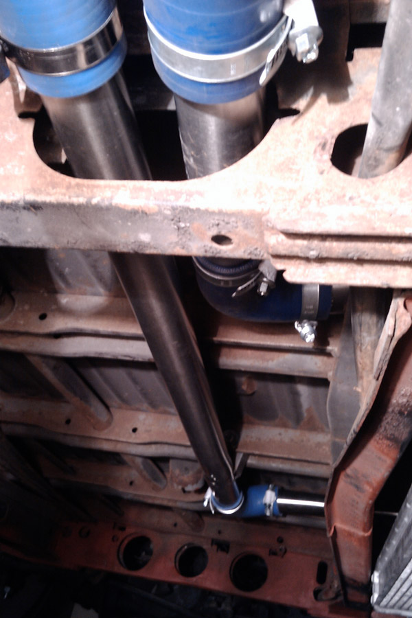

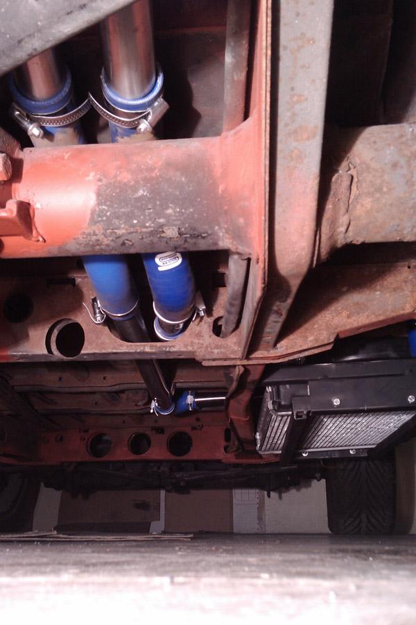

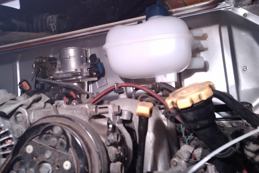

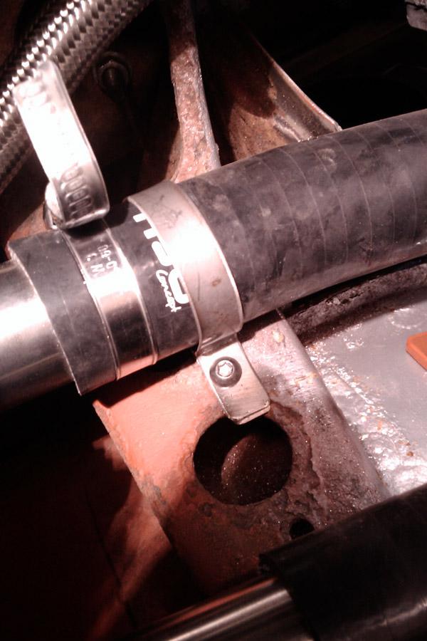

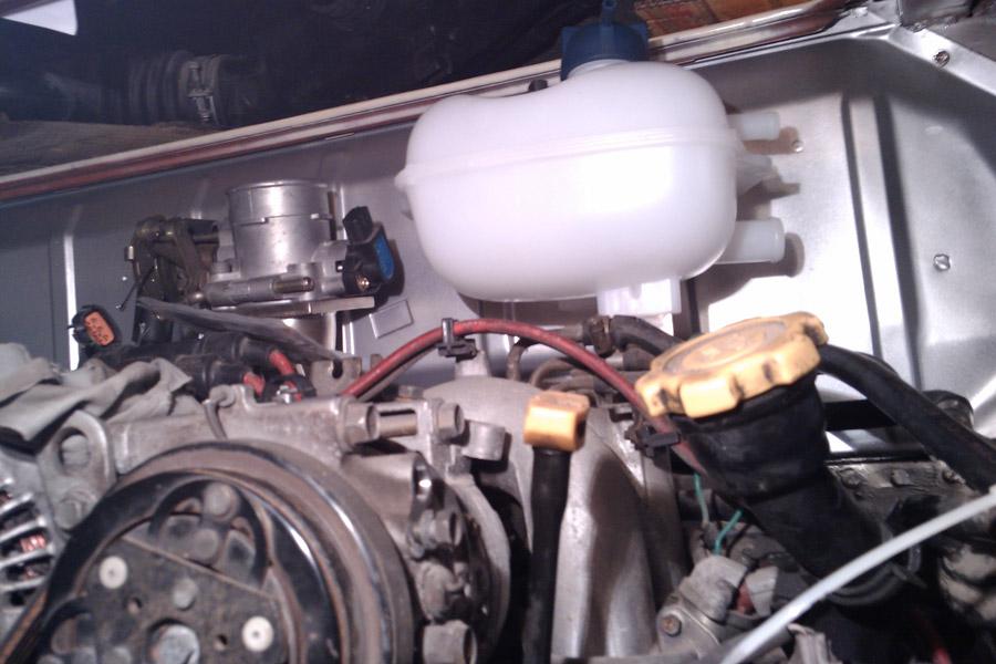

Le gros boulot de ce weekend a été la fin de la fixation du radiateur, et la fin de la mise en place de la ligne de refroidissement :
J'ai tout fixé et des colliers inox, des brides inox maison, et de la visserie... inox! quelle question!!
Pour le circuit d'eau, il me reste à installer l'entrée en 16 du bocal d'expansion, et sa sortie en 25. J'ai déjà les durites silicones, il me manque juste 2 coudes inox. Là, il a trouvé sa place sur un support inox vissé sur un support de la pipe d'admission. En revanche, j'ai cassé une patte en créant l'autre partie du support... à recoller avant montage donc
ca sznt bien bon tout ca

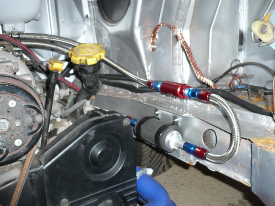

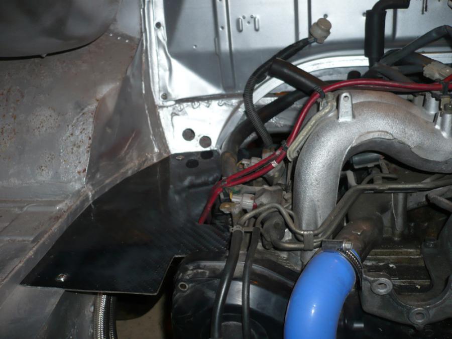

Quelques news qui ont une semaine, avec peu de photos :
- sondes en place sur le bloc, merci à Mric pour les indications des emplacements
- compresseur de clim retiré
- dépression pour l'assistance au freinage raccordée
- boitier papillon fixé définitivement et raccordé
- circuit de refroidissement rempli (presque 10l) et sans aucune fuite
- circuit d'essence terminé, me reste juste à raccorder les vapeurs au réservoir
- 1 plaque entourage fixée sur 3. En carbone maison
- j'ai attaqué l'élec... courage garçon, ça va le faire!

cool
par contre les plaques c'est pour éviter les projections d'eau?
montage propre pour la ligne d'essence .....
