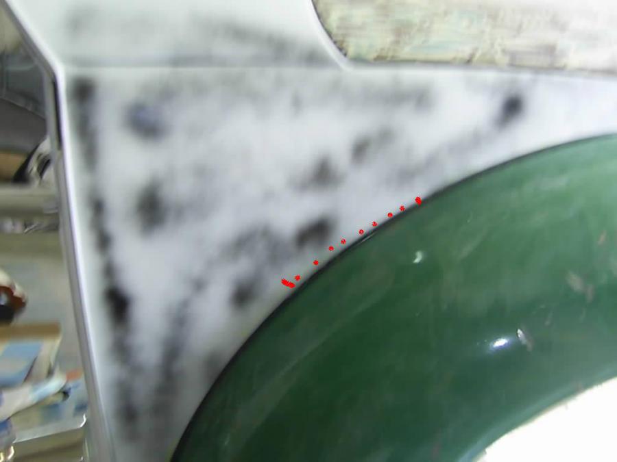

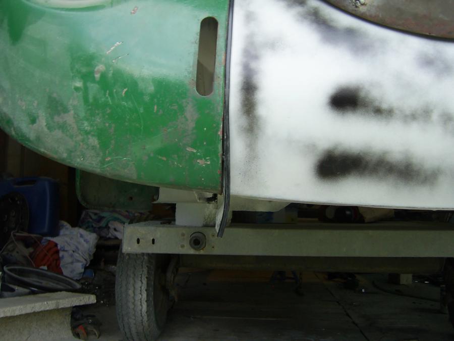

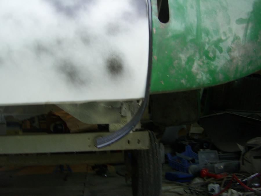

montage ailes avant et capot. sur cette toff en rouge, des Default.
J'avait changer l'arc d'aile la ou ce fixe l'aile sur la caisse.
Donc pièce made brésil , et j'ai quelque Default .
si on regarde par dessus l'aile on peut voir a certain endroit le jour entre joint et caisse. .
la suite .

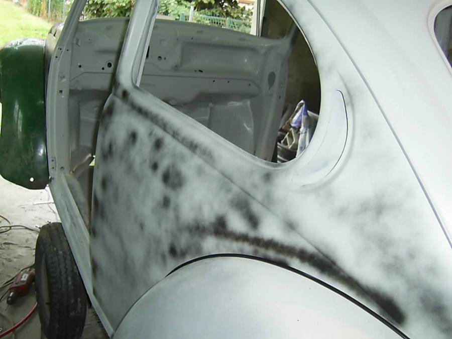

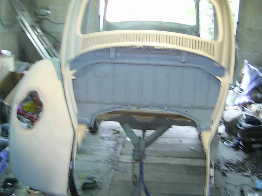

montage aile arrière avec jupe démontable .

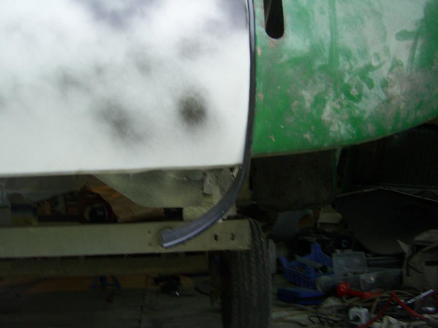

il a fallu refaire les trou de fixation de l'ailes car sa correspond pas . suite a cela montage marche pied poly.
Mais un tiot soucis sa va pas.
si je monte les marche pieds avec leur trou c'est trop haut impossible a rentrer sur le longeron.
Bon on modifie élargir les trou de fixation sur le longeron et sa rentre nikel.
Mais il et trop court par rapport aux ailes avant et arrière , il manque 2 cm facile , et en plus les bord épouse pas bien l'angle de l'aile , donc faudra modifié.
Mise en apprêt garnissant , joint polyuréthane , et antigravillon aux Quatre coin.
et aussi sous coffre avant , et tole aux dessus de la boite de vitesse.

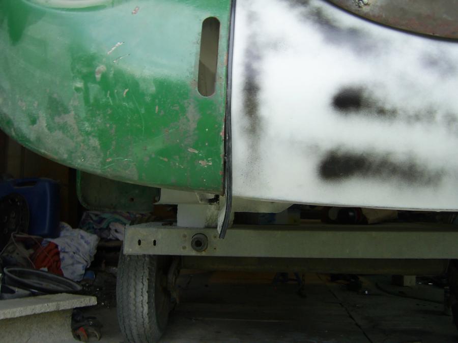

la suite .

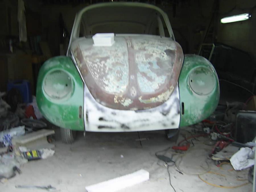

la suite.

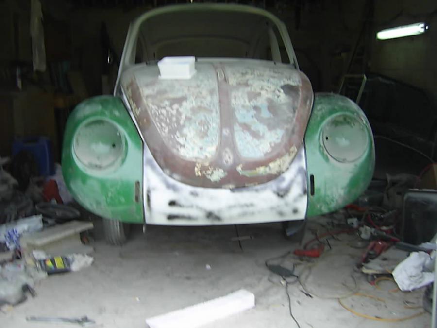

jupe avant avec aile. Voila si on regarde bien , entre l'aile droite et l'aile gauche il y a un default.
une qui et plus haute que l'autre ( environ 5mm ).
