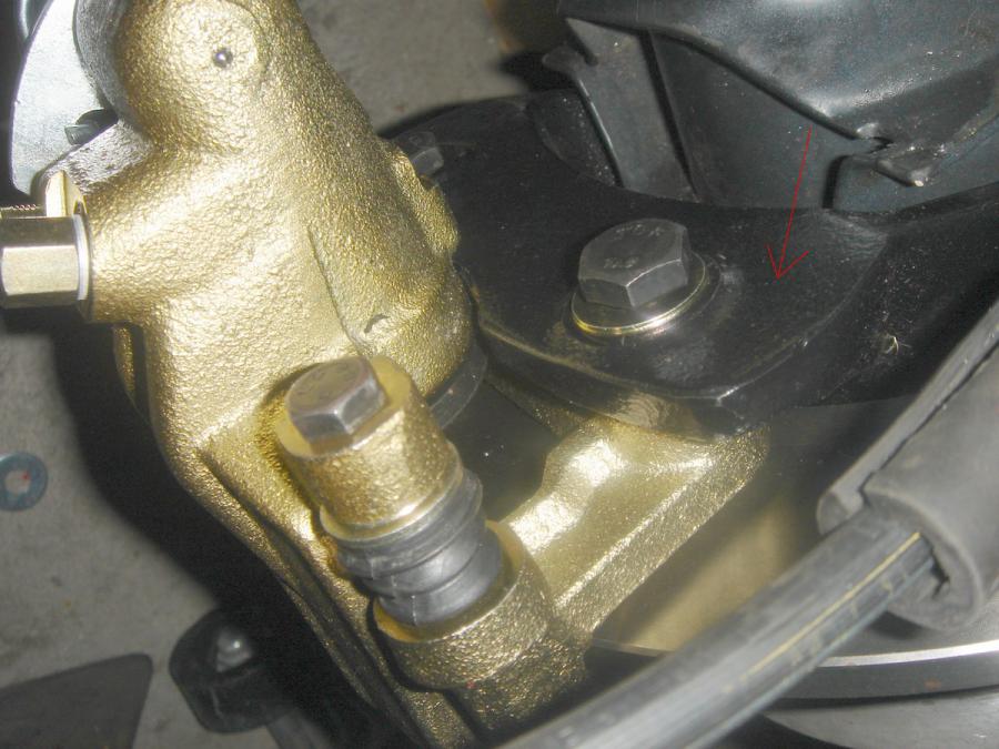

coucou

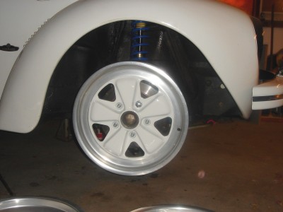

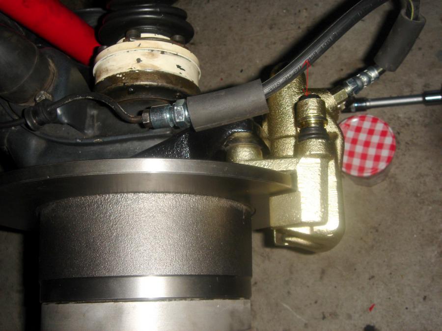

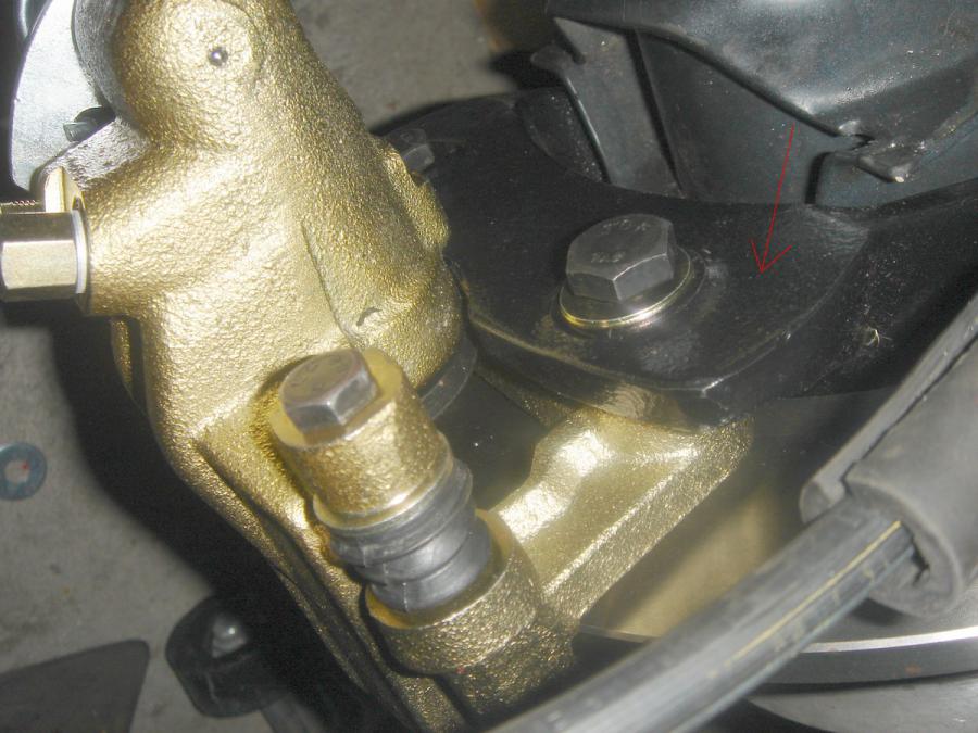

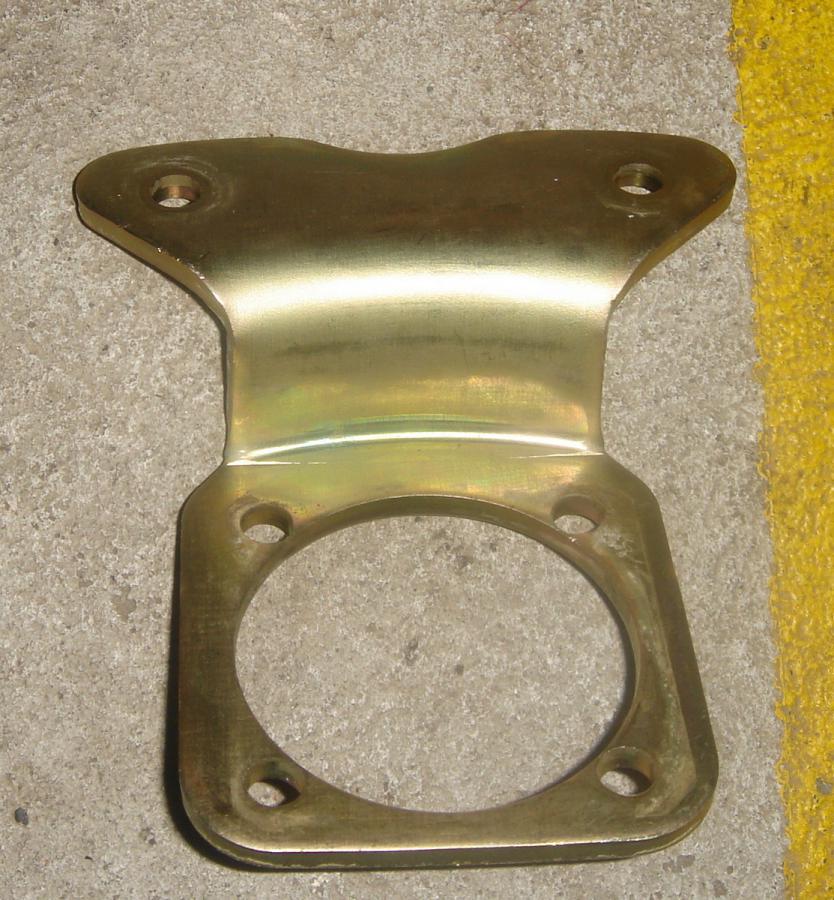

donc voila après une longue réflexion et des problèmes avec ma commande j'ai enfin mon kit arrière empi avec platines d’étriers forgées et mes lames réglables avec erreur de commande remplacées par des lames de bien mieux finies il me reste a leur faire le trou au bon endroit et a leur faire des bouchons . j'ai constaté que le kit sans cales a l'écrou de serrage du disque avez un gain de environ 1 cm de déport en plus que les tambours (kit 1303 ) .
j'ai éliminer le petite flexible a coudé en reforment le tuyaux rigide il me reste qu'a faire un petit guide pour bien aligner le flexible entre l’étrier et le tuyaux rigide pour être tranquille : du coût j'ai une belle courbe et pas un gros coude .
puis j'ai monter mon levier de retour de direction avec roulements .

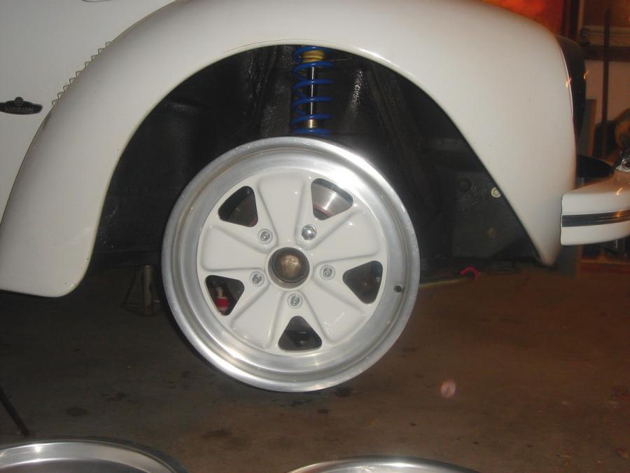

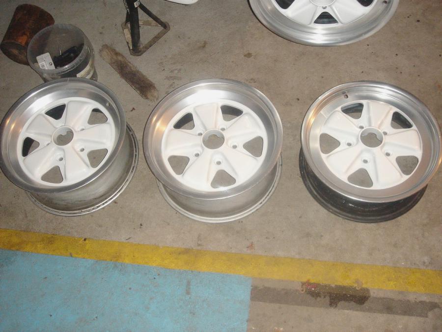

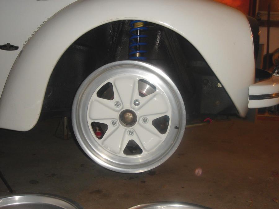

et mes jantes sont en peinture en blanc couleur caisse !!!

tu es en platine forgé aussi kev1 ?
playeur3 a écrit :tu es en platine forgé aussi kev1 ?

kev1 a écrit :playeur3 a écrit :tu es en platine forgé aussi kev1 ?
tu a des platines d’étriers en tôle (galvanisées or) pliées ou en fer moulées
tôle : forgées: +100 en option compris dans certains kits
et puis enfin les jantes en blanche avec cabochons en noir pour demain
ah ok...j'y étais pas du tout
il me semble que c'est du forgé, à confirmer.
