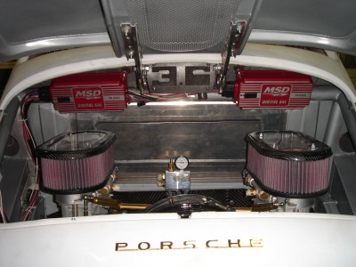

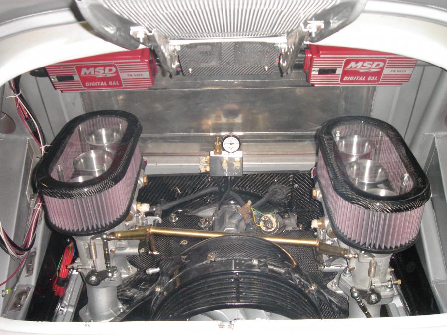

Elle bute! Et j'adore les détails des filtres, carbone/plexi ! Bien joué...

Benoit a écrit :Elle bute! Et j'adore les détails des filtres, carbone/plexi ! Bien joué...
dommage que sur une cox on ne les voient pas du dessus

Re: porsche 356 GermanLooK
Une question me vient. :scratch:
Le plexiglas supporte l'essence ou il se liquéfie ?

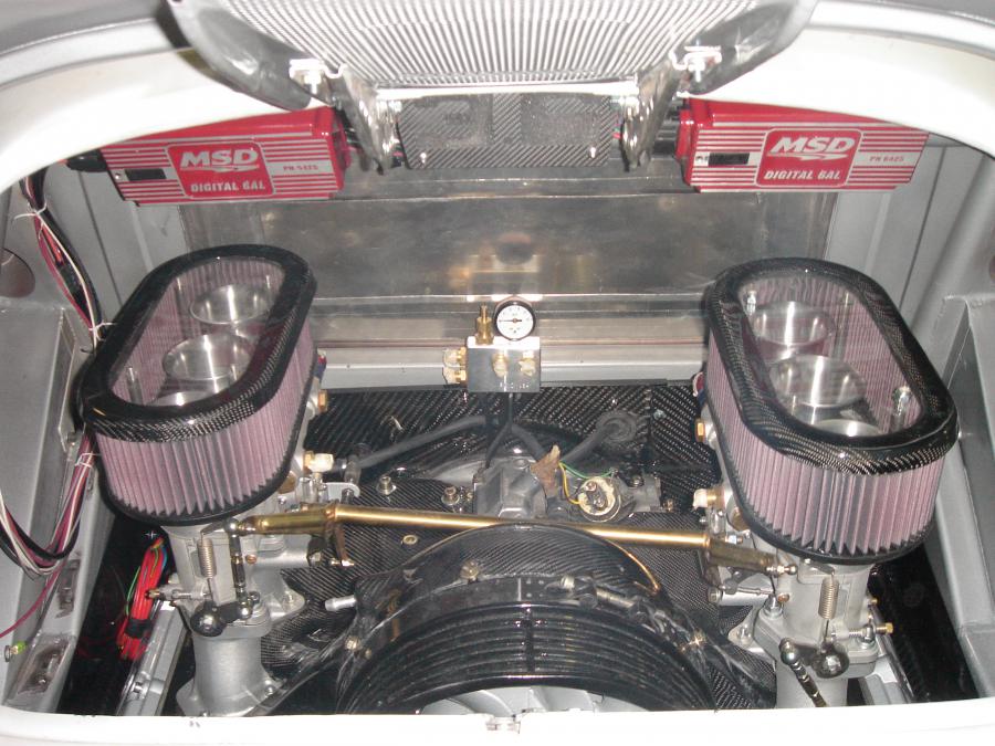

Les filtres sont magnifiques! Je me rends pas bien compte, il y a assez de distance entre les cornets et le plexi?
c'est superbe…
certain plexi résiste, j'ai ici du GE qui ferais parfaitement l'affaire mais c'est du 8 mm d'épais…
Message par 2366IDA »
Oui oui très bonne remarque ! :cheers:
Je me suis posé la même question :boire: et par acquit de conscience j’ai laissé un morceau toute la nuit dans un verre d’essence. :thumb:
Pour la version définitive le plexi doit être plus épais, avec un usinage pour bloquer les filtres a leur place et pour que le plexy soit en contact avec les guides.
Dans l’idée du 5mm avec 3 de fraisage pour les portées des filtres.
Merci laurent pour la porposition.

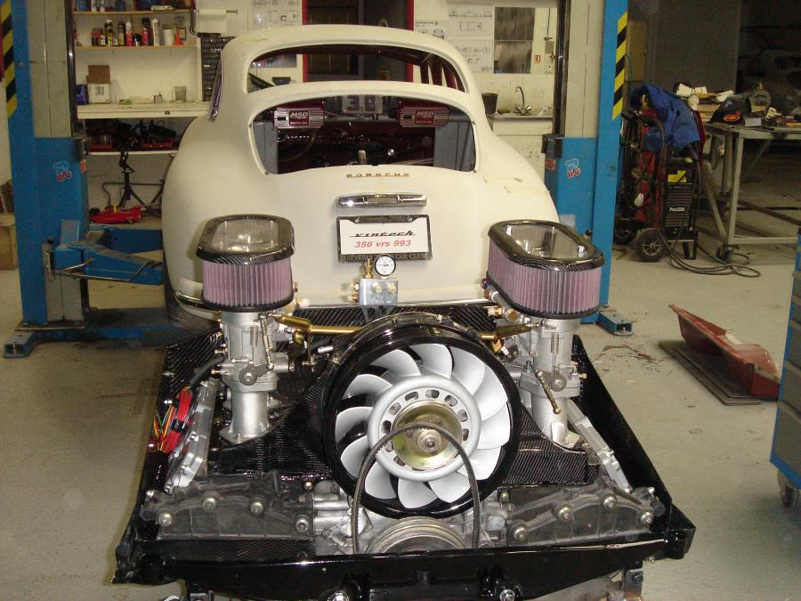

c'est dans la boite
vivement que l'allumeur arrive pour envisager un demarage ! :boire: :boire: :boire: :boire:

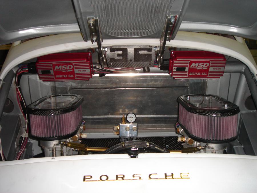

C est vraiment du beau boulo, a l imagine de la boîte a air siglé 3.6. Tout est fait avec goût, sobriété et ça sans dénaturer la base. Chapeau bas Monsieur.

white lady a écrit :C est vraiment du beau boulo, a l imagine de la boîte a air siglé 3.6..
sur la photo il manque le milieux du 6 mais je suis en train de regler cela avant peinture de la boite.
