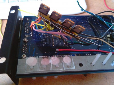

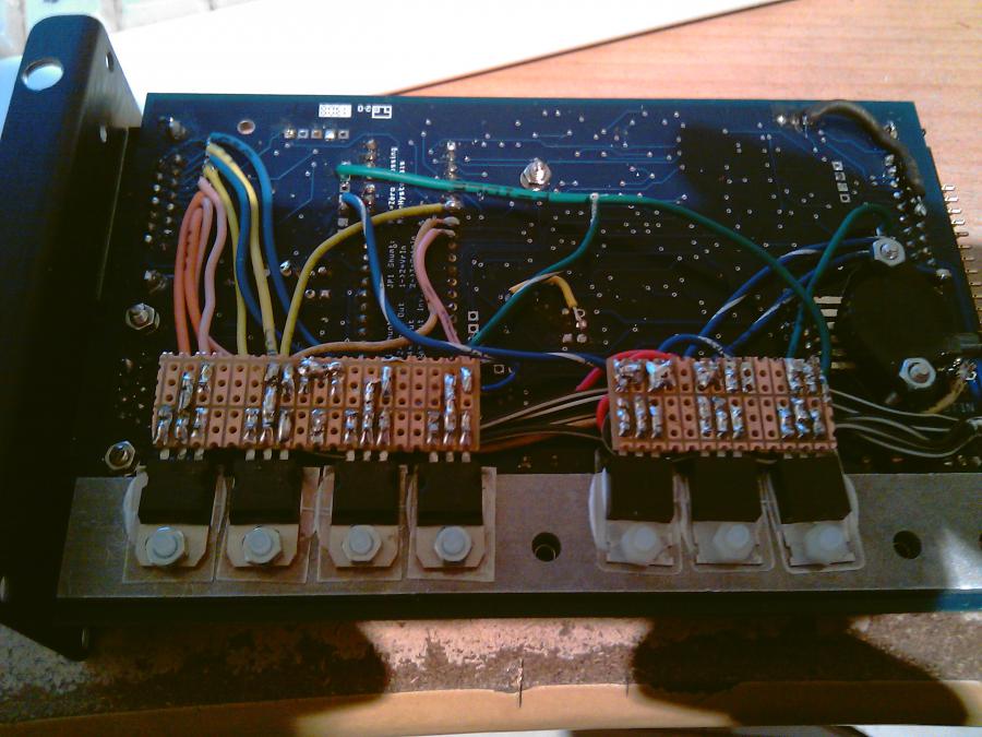

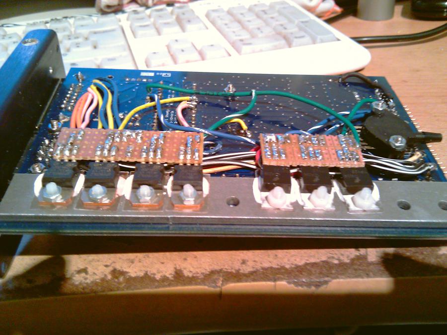

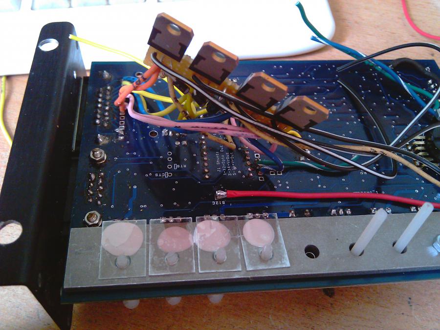

Une grosse mise à jour du boitier, la dauther-board incapable de gerer un Capteur PMH ne me servant plus à rien, je l'ai dégagé,
j'ai aussi changé mes transistors d'allumage, ceux-ci sont munies de diodes anti-flyback ce qui est censé me régler mes
problème de communication, j'ai utilisé un circuit différent pour le cablage du compte-tour, le plus simple en fait, des diodes
directement en sortie des bobines.
Les trois autres transistors à côté servent à gérer les sorties programmables. Et comme montré sur les photos,
j'ai tout monté en sous-sol, ça m'évite un faisceau de fil juste au dessus du pros, je préfère largement.
En plus, ça fait plus propre, si demain il ne pleut pas, je teste le tout sur le combi.
