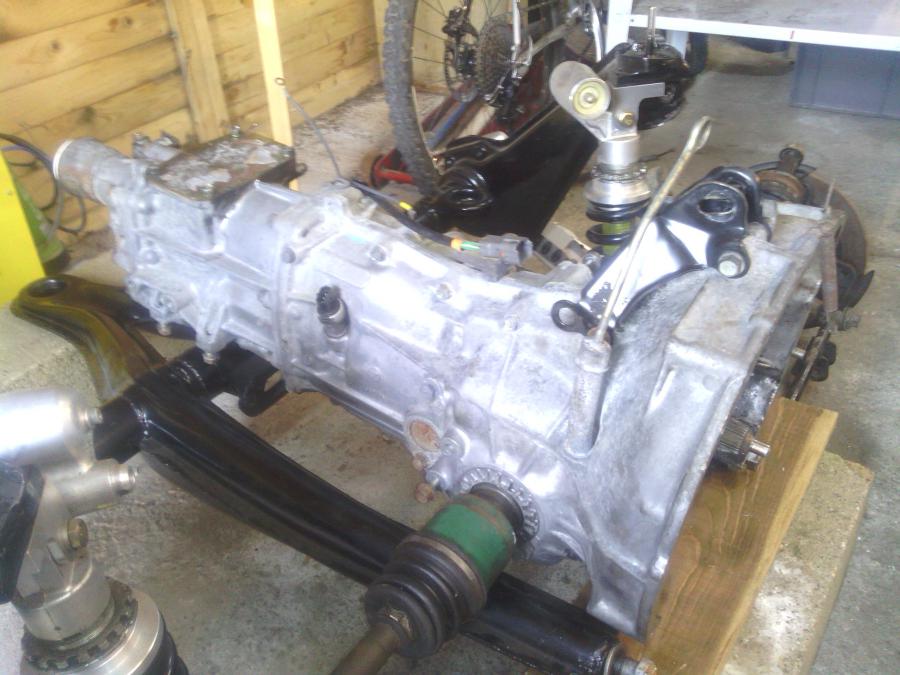

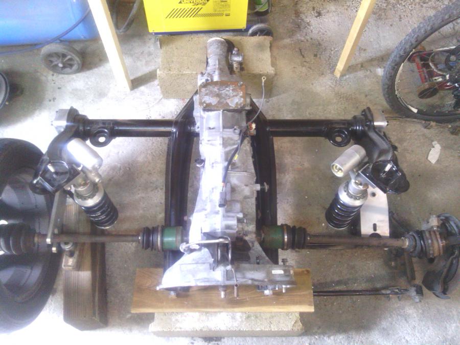

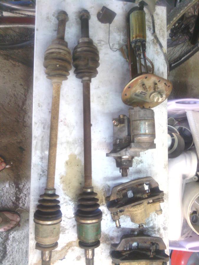

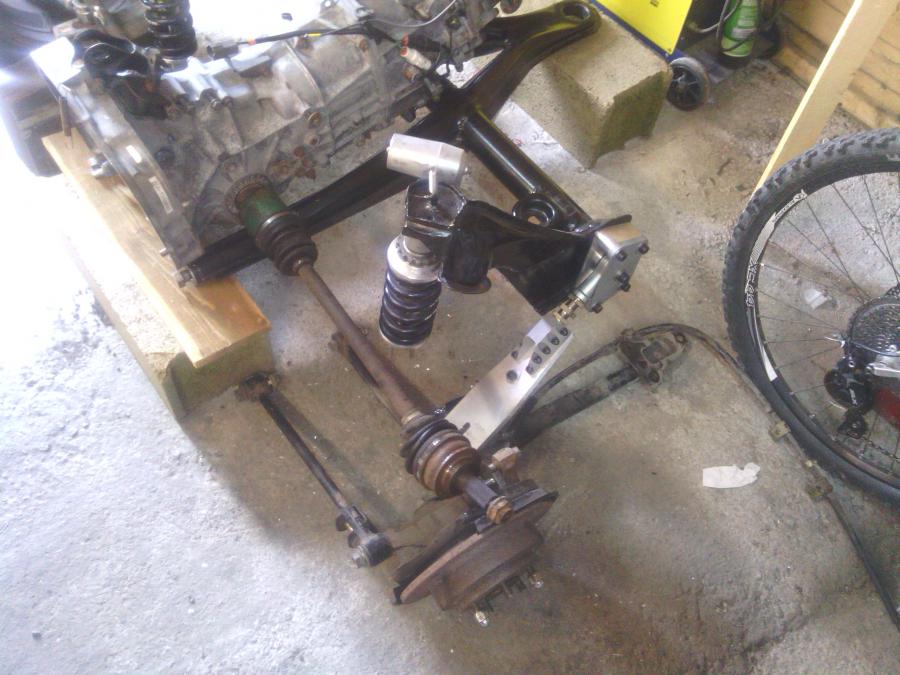

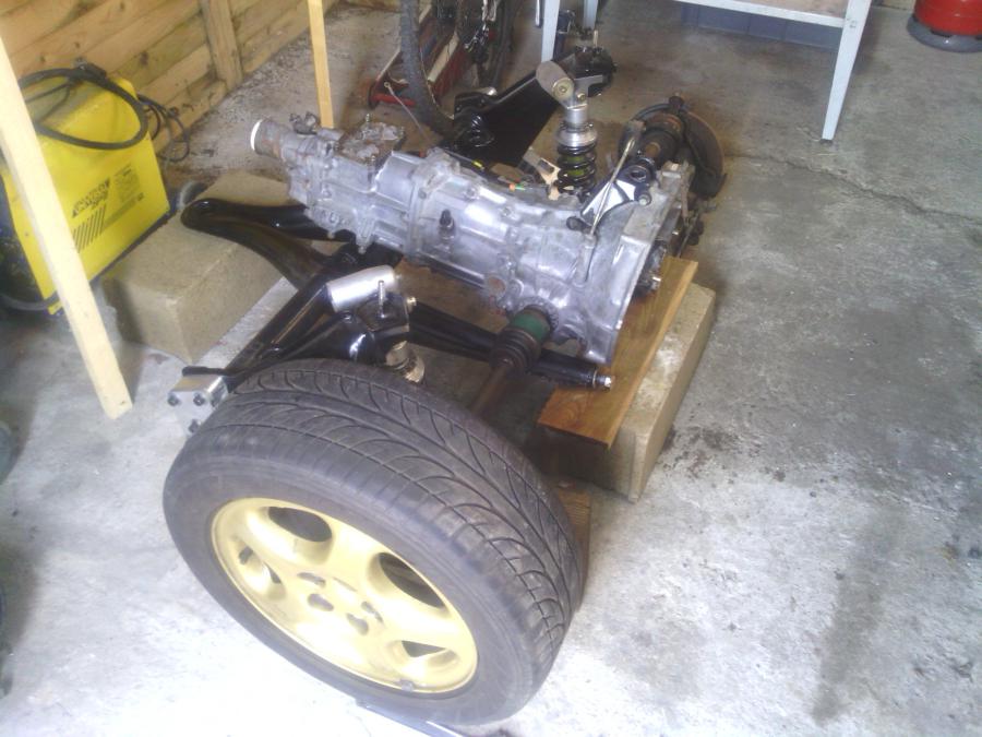

re,
ça y est la transmission sub est a la maison , trop content
, petite présentation vite fais , ça vas le faire , y a du taf , mais franchement la boite sub si prête vraiment bien
j ai des idées qui fusent plein la tête pour la suspensions , ça sent la double triangulations a pleins nez
, tirants ,rotules ,pièces alu taillé masse ...... , bref ça redonne la motive
demain je vais voir le moteur , j espère que ça le feras
allez quelques tofs vite fais

Re: NOTCH TURBO
Oui , car je vais me servir des moyeux arrière sub , pour le moment disque et étrier ar sub origine , on verra plus tard pour up grader le freinage , se sera pas trop un problème vue les pièces " gros freins " pour sub qu il y a sur marché
Je pense reprendre la même architecture de suspension que sur la sub , en refabriquant des tirants sur rotule , le tout fixer sur une sorte de "berceau cage " entourant la boite pour les encrages des tirants
Pas très clair pour le moment , mais vous comprendrais vite l idée au furent et a mesure des travaux
J ai aussi ma petite idée pour bloquer le 4wd en 2wd , mais faut que j ouvre la tripaille de la boite pour voir tout ça ainsi que le retournement du diff

re,
pour le couple je vais le commander chez subarugears , le 4.44 vue l utilisation que je veux faire ( monter histo , course de cote ,.... ) , certains vont dire que ça vas faire court , mais vue le profil des routes par chez moi , je préfère le bon coup de pied a cul que rouler a 200
pour le passage en deux roues motrices, j ai vue une boite ouverte hier et c bon en récupérant les pièces du dif central je peux faire le manchon comme chez subarugears
il me reste a voir pour les fourchettes pour adapter mon levier , mais ça devrait le faire
je vais voir si je découpe le carter de boite comme le fais subarugears ou si ça peux passer
va falloir surélever et peu incliner la boite vers l avant pour pouvoir conserver le carter d huile d origine , ça ne devrait pas poser problème pour les cardans vue que je vais faire une double triangulations , les rotules type uniball sont commandés
bref pas mal de tafs mais que du bon comme j aime
a si , j ai le moteur aussi , donc un 2 litres gt turbo , il faut que je lui réalèse les blocs plus une bonne révision , ça sera après la transmission
y a plus ka
