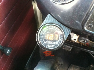

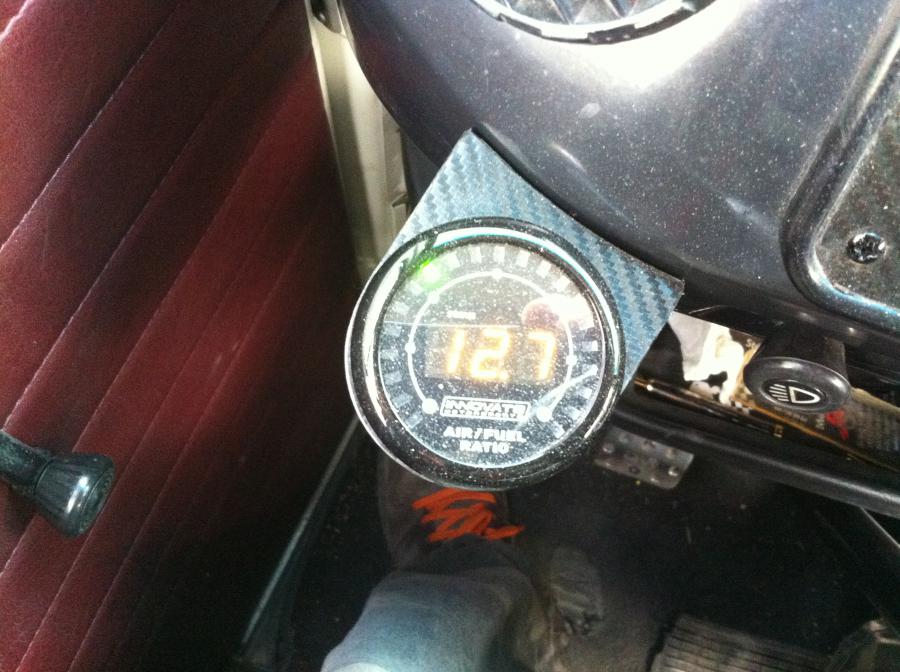

ce matin a froid
puis ca monte jusqu a 16 au fur et a mesure que le moteur chauffe
En pleine charge ça donne quoi?
a froid ou a chaud
ca baisse legerement genre 15 au lieu de 16 mais je suis toujours dans le orange
Si tu as réellement 15 ou 16 d'AFR en pleine charge, il y a des chevaux à gagner!
oui je sais , aujourd hui en pleine charge a l ethanol je suis a 13
Tu sais que la valeur stœchiométrique pour l'E85 n'est pas la même?
Fuel By mass
Gasoline 14.7 : 1
Natural gas 17.2 : 1
Propane (LP) 15.67 : 1
Ethanol 9 : 1
Methanol 6.47 : 1
Hydrogen 34.3 : 1
Diesel 14.5 : 1
Celle pour l'E85 n'est pas indiquée dans le tableau mais est d'environ 9,8:1 donc à 13:1 tu es pauuuuuvre!!!
Tu peux changer la valeur affichée par le MTX-L de "AFR" en "lambda" comme ça plus de problème en changeant de carburant.

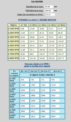

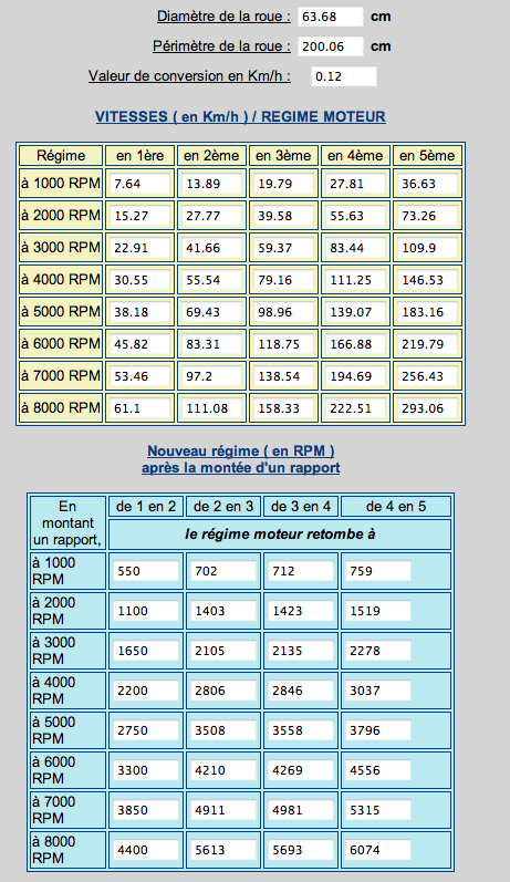

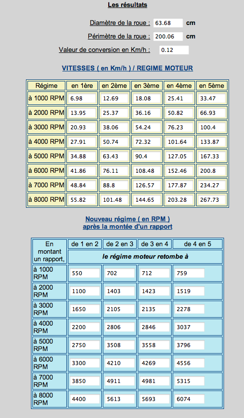

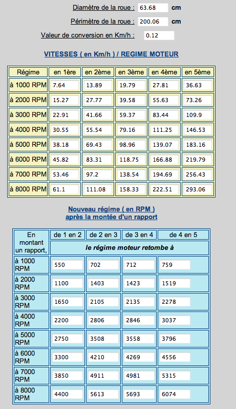

Subarugear me propose un couple conique en 4,86 au lieu du 4,444 ca fait court du coup non ? ( vmax a 6000 trs)
avec le 4,86 avec le 4,444
oui le boitier c est celui de l ancien moteur mais y a pas de changement a priori
Perso je prendrais le court pour un bus.

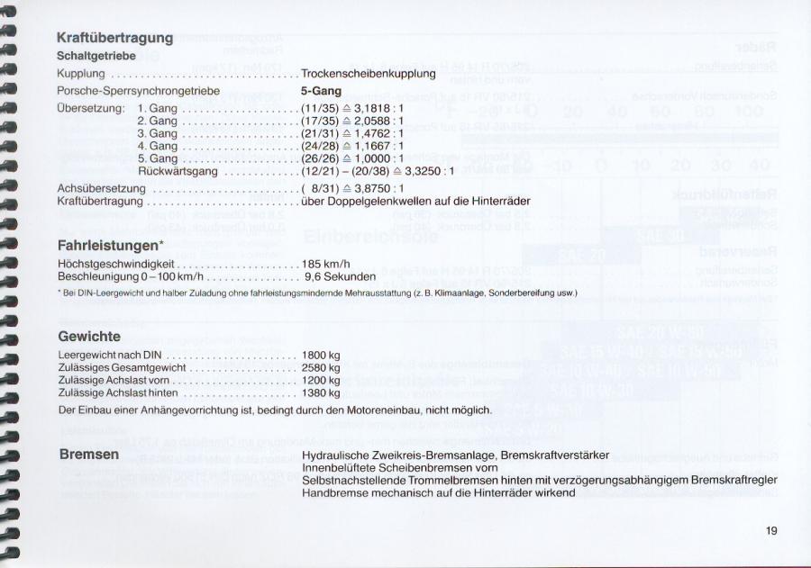

Pour info, voilà les rapports des fameux transporter B32, c'est interessant de voir le choix des rapports de la 915 pour un bus equipé d'un 3,2l.
le 4,444 est plus court que le 3,875 de la 915 ;)
ma 915 en vmax c est 235 theorique, trop long, mais je prefere 146 en 5 a 4000 trs que 133 a la meme allure ca gueule moins
195 en Vmx c est pas super pour un 3,2 , cette semaine j ai bloqué le compteur ( 200 )
