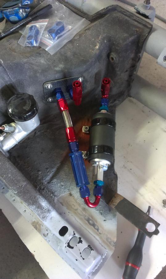

Je continue les montages à blanc... départ et arrivée d'essence à l'avant :

Tu passe en conduite à droite
Qu'est ce, ce maitre cylindre à cet endroit ?

Ce montage n'est pas fini, donc je ne l'ai pas détaillé...
Il s'agit de l'émetteur d'embrayage, placé ici comme celui de frein sur les cox anglaises. Le pédalier possède un axe monté sur roulements, qui traverse le tunnel. Avec une came, il vient actionner le maitre cylindre de ce côté. Le tout sera protégé sous le repose pied passager.
Avantages du système : aucune modif de la coque, accès et remplissage facile.

Tu as choisi quoi comme pompe à essence et filtre(s) pour l'injection?

Merci Flo d'avoir étudié les sandbuggies australiens
La pompe, c'est une Walbro 255lph, car comme je l'avais dit, j'en suis ravi sur le bay.
Le filtre est un 30microns, avec aimant intégré pour les particules métalliques. Il est démontable et nettoyable.
Re: 1200 de 74... dans le 74, enfin dans le 21 maintenant !
Faut juste faire attention au débit "commercial" des Walbro, mais pour le moteur envisagé ça ira très bien.
