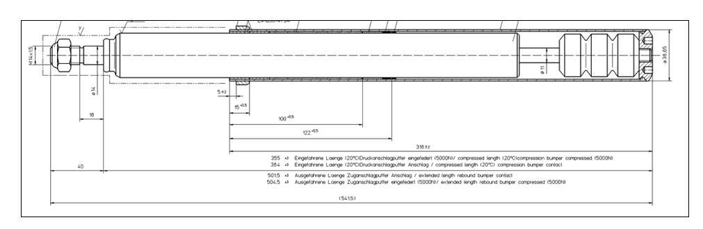

ben je valide tes cotes oui ;) mais dans le coup je suis embêter l'amortos est trop long .... j'ai tenter le b8 de 106 mais ........ ça m'a l'aire trop long aussi ..
je vais vérifier tout ça ce week end .. bref le train avant n'est pas encore fini..

ppp a écrit :ben je valide tes cotes oui ;) mais dans le coup je suis embêter l'amortos est trop long .... j'ai tenter le b8 de 106 mais ........ ça m'a l'aire trop long aussi ..
Pourquoi pas Rehaussé tes Puis d'amorto ???? Avec une montage de la mort !!!
Ou sinon les cartouche de Golf n'on pas des truc plus racing ??? Ou juste le Problème d'adaptation des fusée de Sub ??
Slts
David & Co

et des combinés filetés sur mesure ?? ou de sub reglés assez courts ?
Re: PPP project SUB 4x4

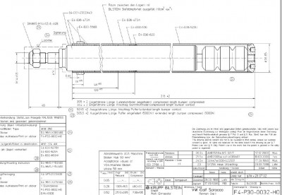

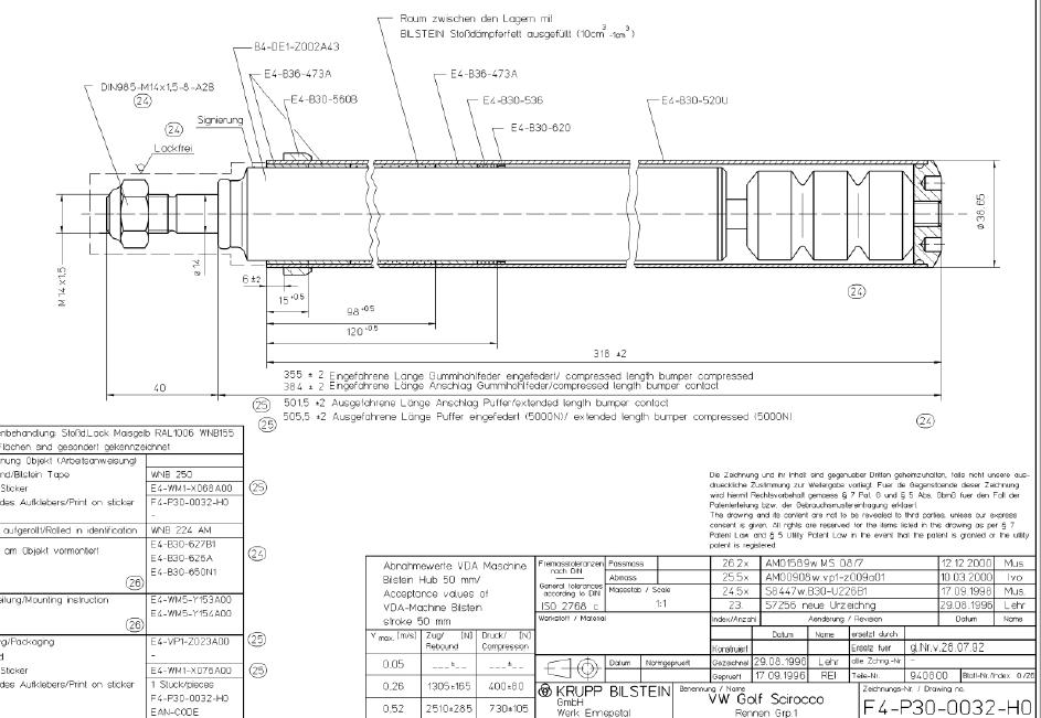

les sub sont super grand en fait le probleme c'est que la fix d'amorto de cox est assé basse par rapport a une voiture classic du fait que normalementt il n'y a pas de cardans.. :biggrin:
j'ai trouver ça mais c'est pour des B6 a voir ce que ça donnerai pour des B8
un autre plan en mieux si ça interesse quelqu'un

ppp a écrit :un autre plan en mieux si ça interesse quelqu'un
Il éait fait pour toi celui là... (Cf.le cartouche F4-PXX) :lol:
