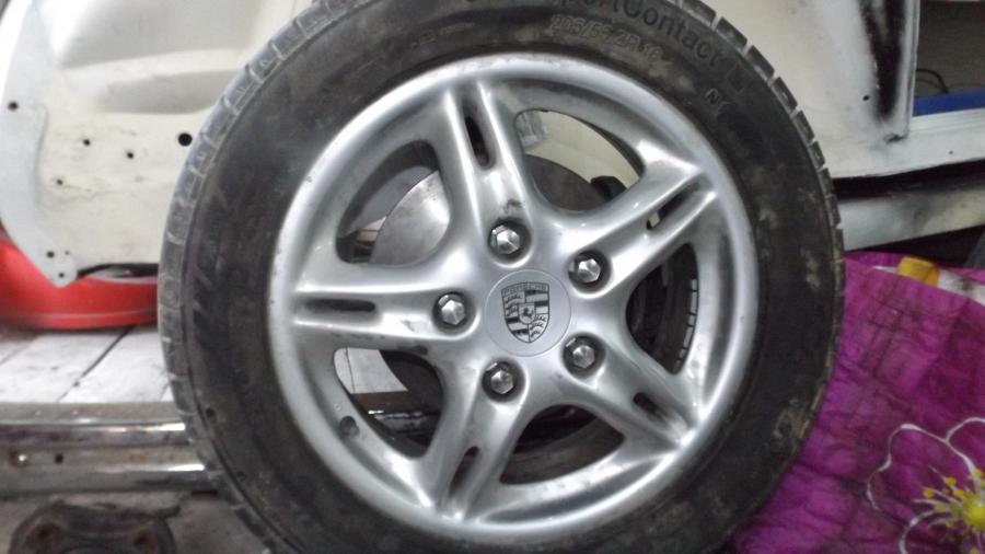

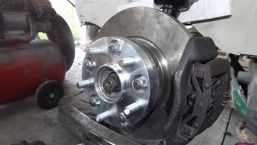

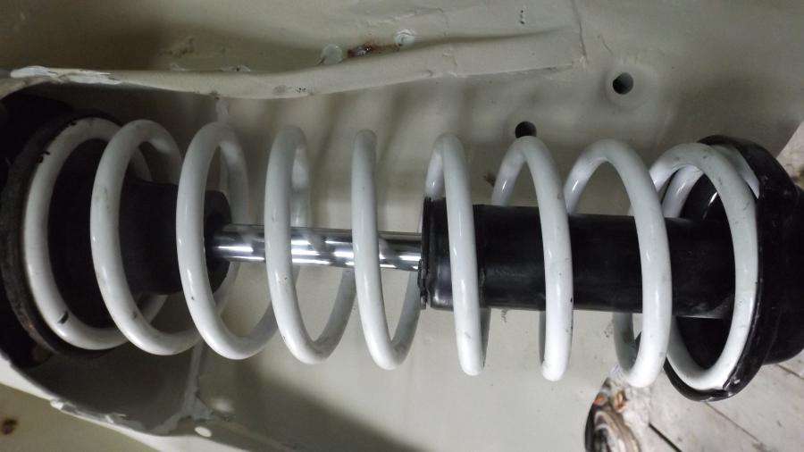

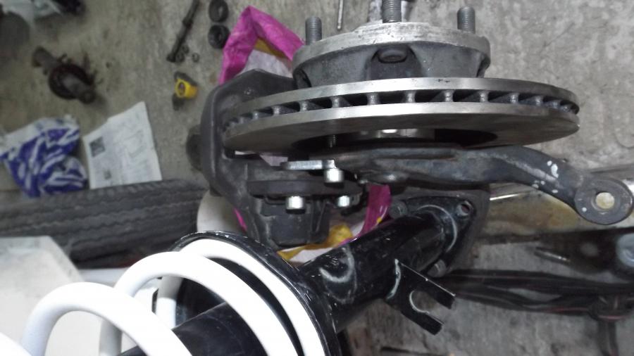

montage a blanc train avant.
Donc montage fusée usinée , avec étrier Porsche 944 ph1.
disque neuf, plaquette neuf.
montage cale double boulonnerie en épaisseur 15MM en alu, et montage jante Porsche en 205/55/16.
et sa va nickel j'ai réussi a mettre le cache , et cela touche plus le ressort.
je vai démontée pour peindre étrier , fusée.
et remettre a neuf étrier avec le kit piston.
Par contre pour sortir le piston , je peut envoyer de l'air pour le faire sortir?
merci.
