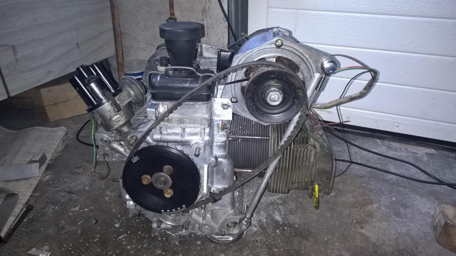

La photo du VW Tech c'est pour la fixation de l'alternateur.

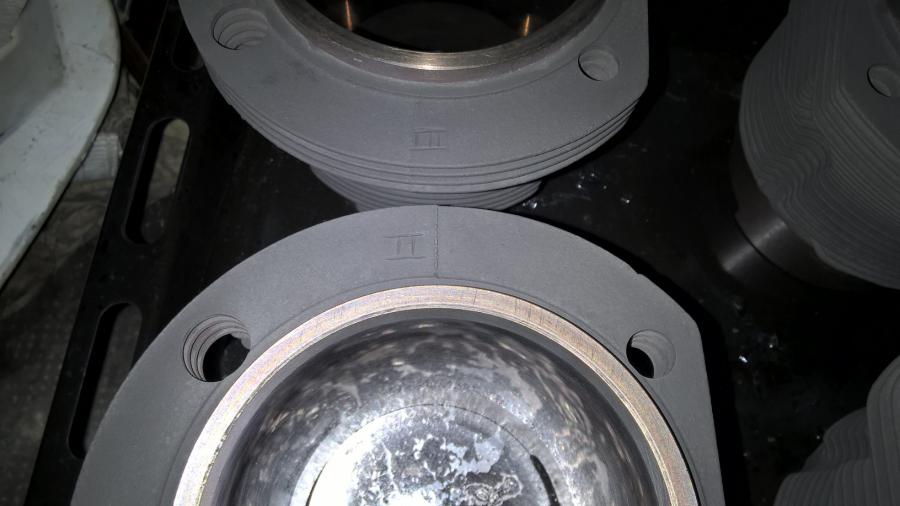

Re: Ma Mule [ElPax]

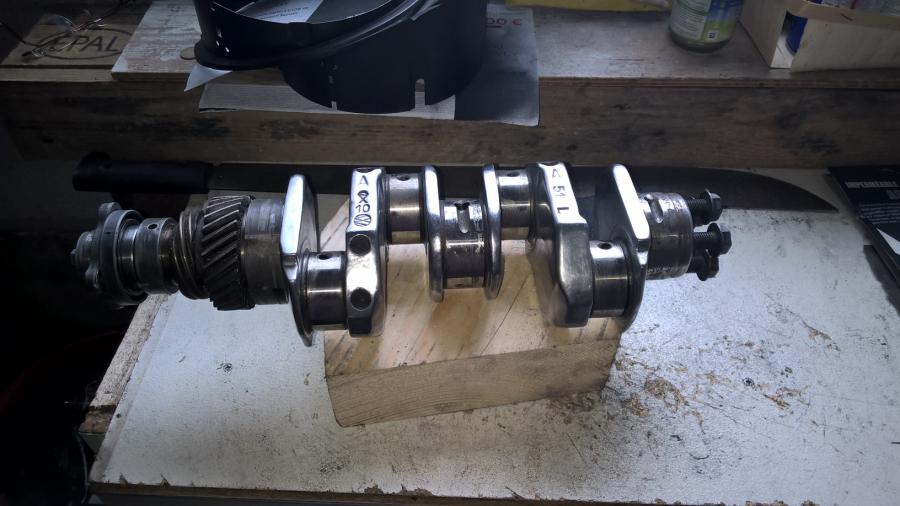

Suite de la cuisine...
Les pistons T1 (94mm) font tous le même poids. Les poussoirs scat 75g sont tous à 77g maintenant...
Comment dire, j'ai du rattraper 10g sur les trois plus lourds. Reste plus qu'à s'occuper des bielles mais il faut les rebaguer en 22mm.
Question entre le pied de bielle et le piston j'ai un écart d'au moins 1cm de chaque côté. Vous les calez sur l'axe du piston ou pas ? car j'avoue être surpris d'un si grand écart.
Kanrinin si tu me lis, les pistons sur ton 1600, tu avais bloqué les pied de bielles et libéré au niveau des têtes (tranversalement). As-tu ouvert ce moteur depuis et tes impressions sur ce montage. Lorsque tu avais fait ce montage ça me paraissait cohérent car moins de couple de résistance sur la bielle par rapport au piston que sur le vilebrequin. Je me comprends car moins de frottement.
Re: Ma Mule [ElPax]
Les bielles sont centrées sur le vilo, certains moteurs modernes ont les bielles centrées au niveau des pistons mais ceux ci sont spécifiques.

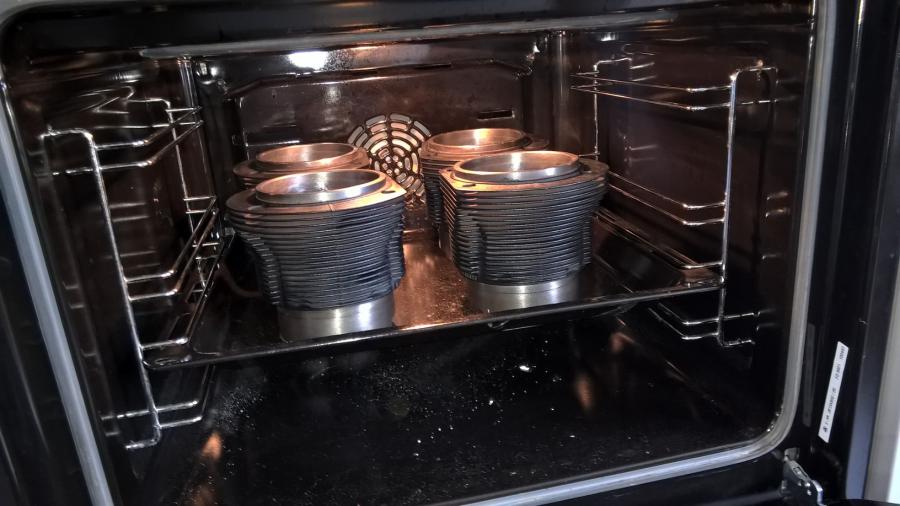

Ca donne quoi la cuisson dans le four niveau odeur?
- Messages : 2705
Re: Ma Mule [ElPax]
Niveau odeur ça va il faut quand même pas le faire en hiver ou un jour de pluie. Le pire c'est quand j'ai appliqué la peinture car le garage fait partie de la maison. Les voisins du dessus sont venus pour savoir s'il y avait une fuite de gaz...

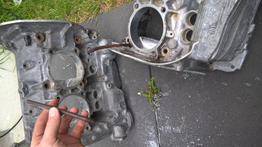

Là, je suis heureux...
Un goujon de péter net dés la première tentative de désserrage et l'autre j'ai tenté trois fois puis me suis raisonné. Mais il est mort aussi.
J'ai tenté le passage au four pendant 1h à 100°c déjà.
Si vous avez des solutions pour celui qui juste tordu/vrillé avant qu'il ne pète pour le sortir, je suis preneur.
Modifié en dernier par ElPax le 04 juil. 2016, 15:09, modifié 1 fois.
Re: Ma Mule [ElPax]
Quel goujon?
- Messages : 2705
Re: Ma Mule [ElPax]
Ceux de culasses. J'ai réédité la photo.
- PatFlat4Ever
- Messages : 169
Re: Ma Mule [ElPax]
Tu peux utiliser la Loctite 8040 Degrip'Froid, en plus de l'effet dégrippant le produit sort à -43°C pour refroidir la pièce à extraire.
