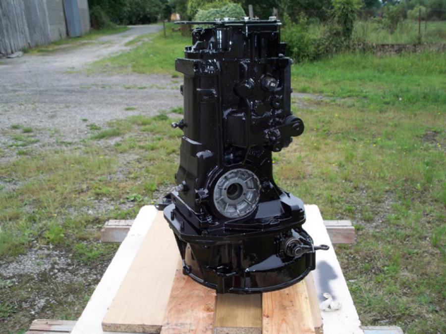

Re: 1200 german
et un ptit cou de vernis sur la boite

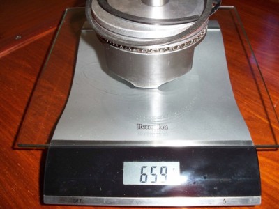

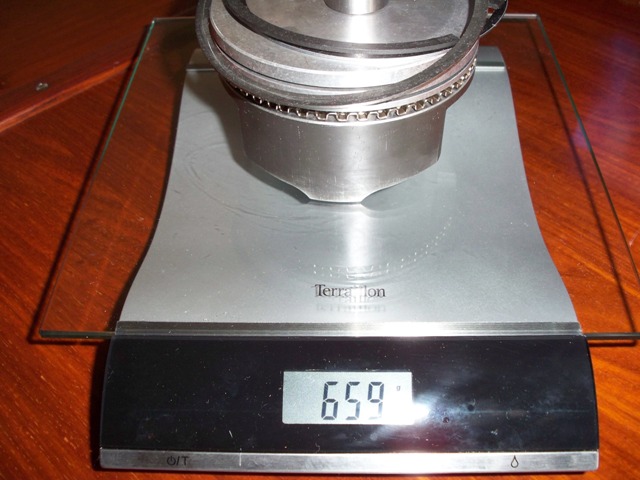

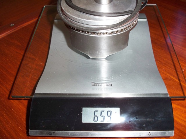

Re: 1200 german
et petite vérif des poids des pistons , rien a retoucher ils sont tous identiques
