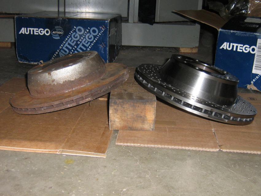

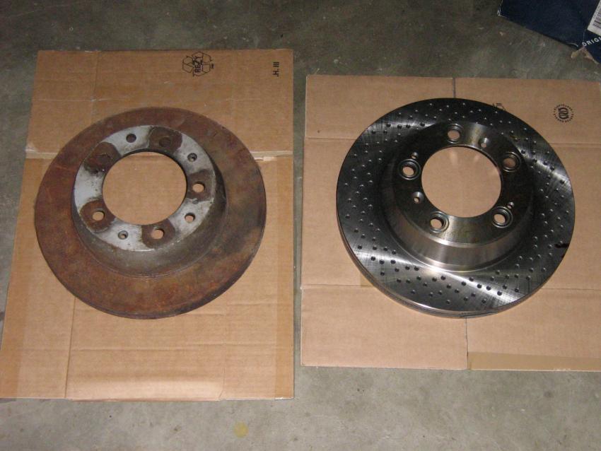

Voila un comparatif de deux disques :
- 944 atmo arrière :: diamètre 290mm, profondeur du bol 54mm, épaisseur 20mm.
- 996 (ou boxster) arrière :: diamètre 300, profondeur du bol 55mm, épaisseur 24mm.

je me suis monter le train arrière a blanc, la jante affleure l'aile... donc pas besoin de passer en moyeux d'atmo.
donc pas de disques de 964T avec étrier 944T(250).
car malheureusement, les étriers avant (928GT ou 944T(250)) sont trop gros pour les disques d'origine.
donc solution... je fou des disques neufs est des étriers d'origine.
c'est le plus simple ET le moins cher.

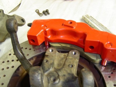

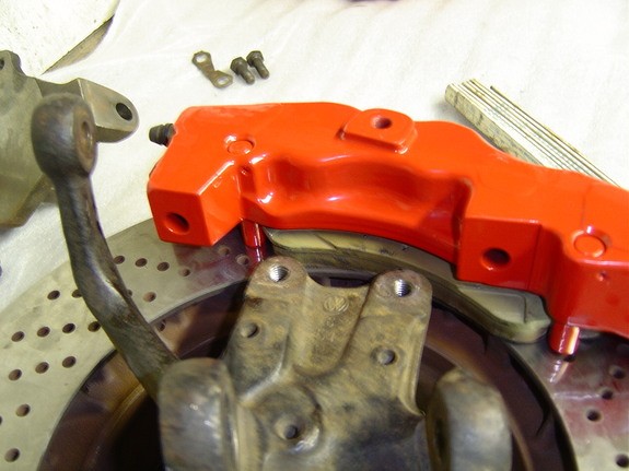

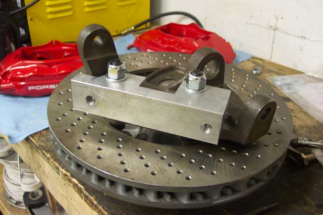

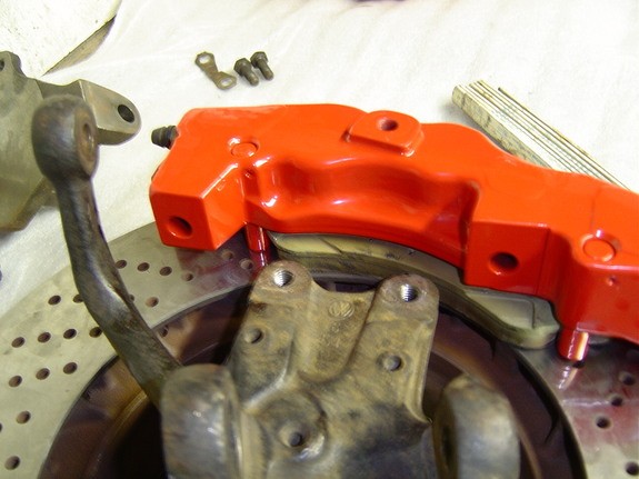

voila pour l'avant.
Vue les dimensions des étriers de freins, et les fixations VW d'origine ridicule, j'ai préféré prendre quatre points de fixations en 10mm plutôt de deux d'origine.
car seulement 2 vis de 10mm pour des étriers aussi costaux...
c'est vraiment chaud et j'ai pas envie que ça me pète a la tête.
- Messages : 6189
Re: MexicooOOOoo!
Je connais des maniaques de la perceuse et du gramme gagné qui vont crier : "mais t'es fou, c'est trop lourd, faut percer des trous dedans".

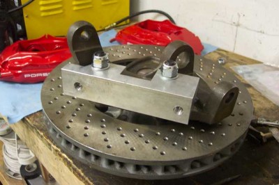

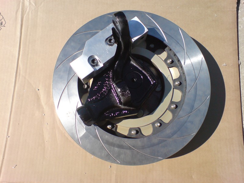

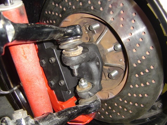

- Messages : 3610
Re: MexicooOOOoo!
c'est effectivement du BALAISE
Pour mettre du 6 pistons d'autre on fait comme cela (coxcarrera)
pour les mêmes que toi apparement du 993biturbo (bigred)
Sinon il y a un autre montage pour du 6, avec un montage très proche du tien avec un chouille moins de matière

de toute façon nos VW ne sont pas assez lourde devant...Benoit a écrit :Je connais des maniaques de la perceuse et du gramme gagné qui vont crier : "mais t'es fou, c'est trop lourd, faut percer des trous dedans".
je vais les alléger un peu quand même... je suis pas fou, je suis juste prudent
Par contre tenir des 6 pistons avec deux BTR de 10mm je trouve que c'est dangereux...
est encore plus si la résistance est de 8.8... (il y en a qui en sont capable
- Messages : 2502
Re: MexicooOOOoo!
en vis BTR, met du 12.9
- teteuch31
- Messages : 540
Re: MexicooOOOoo!
c'est ce que j'ai mis... fois quatre vis.
