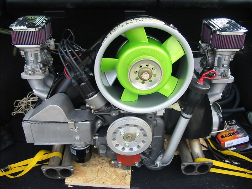

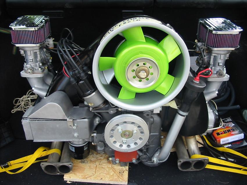

voila les dernieres news
le moteur a "craquer"
il est en seance de rodage d aac et poussoirs,donc pas de montee en regime pour l instant,stationnaire a 2000tr/min
la semaine prochaine je vais aller filmer un peu cela sur le banc,et faire 2 essais d echappement pour les ronronnements

voila 2 tres petites video du moteur car camera en panne,donc pris vite fais avec le portable
le son est pas top,car sa resonne dans la pieces,et les turbines de refroidissement soufflent
sur la 2eme c est juste pour un essais de marmite pour le bruit de l echappement
c etais pas ma souflate 5pales,car pas encore usiner l ecrous
samedi je vais le rechercher,ensuite montage,et restera l echappement,car pas encore fais :x

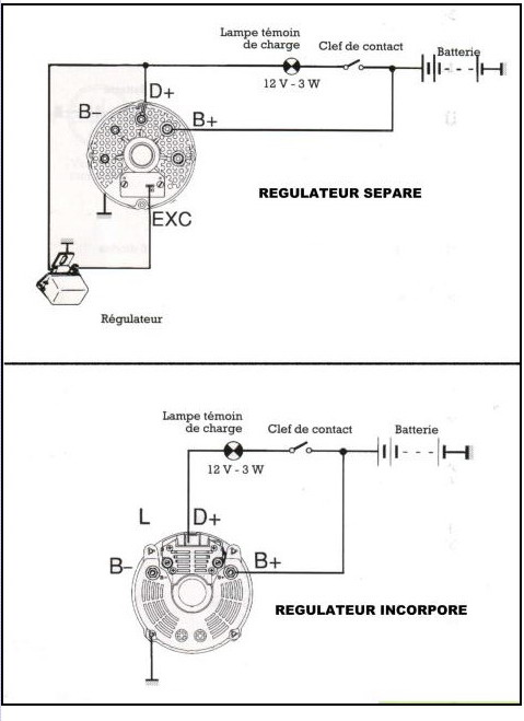

bon je pense que j ai oublier un detail
je crois que j ai un alternateur a regulateur separer(d apres le schemas)
je peux utiliser quoi comme regulateur? un de cox 12v,un de combi,un porsche?

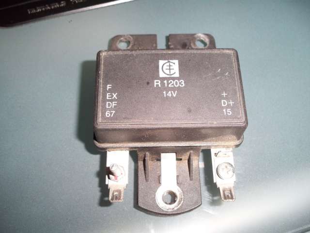

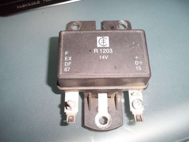

salut !
tu peux mettre ca comme régulateur c est ce que j ai
je viens de changer le mien pas + tard qu hier j ai 13.6 volts en charge
trouvé sur ebay pour 25e et neuf
a priori c était monté sur les r5 , super5 et express
a+!
