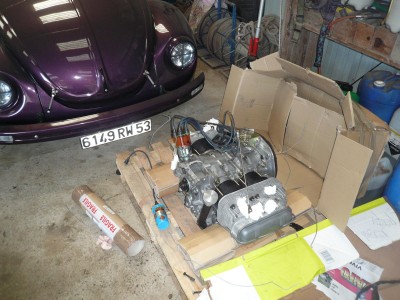

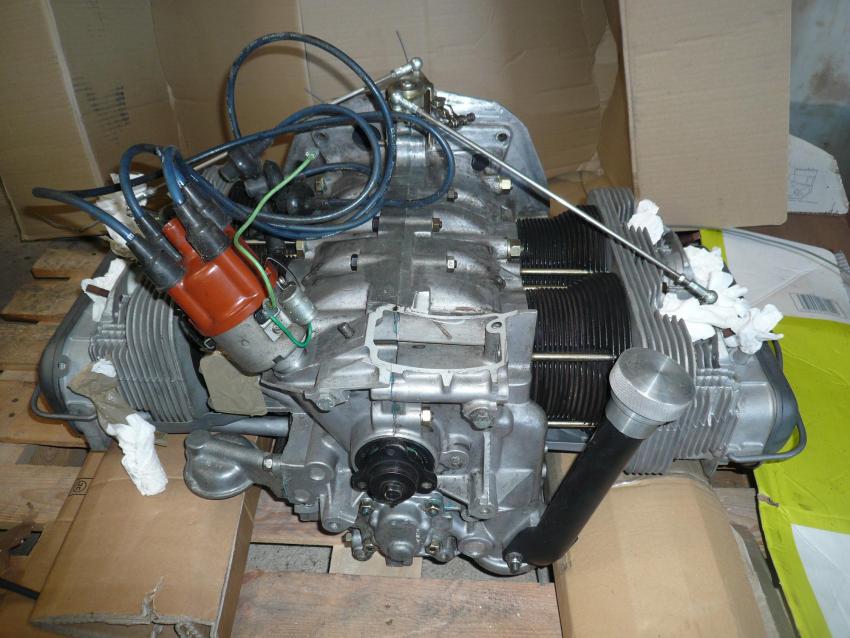

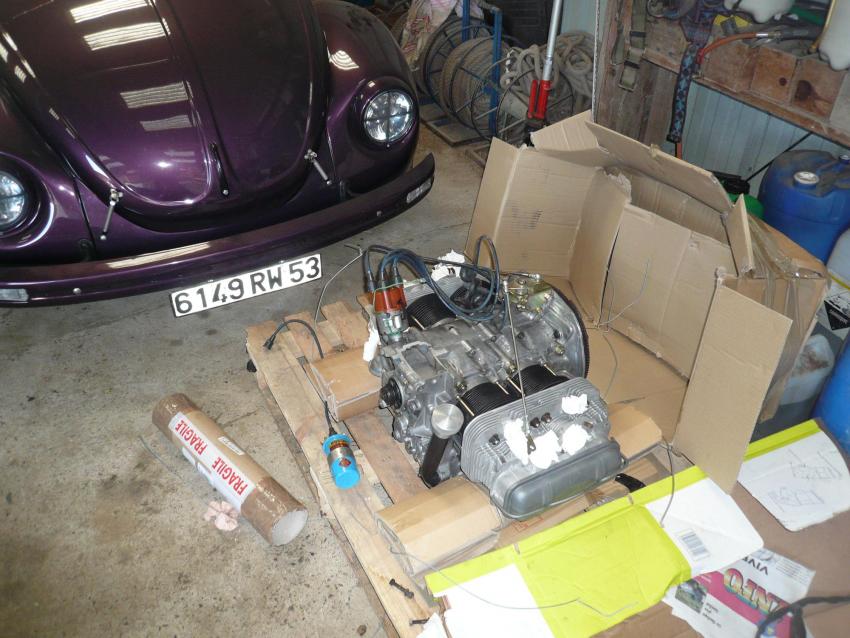

Et me voila chez moi
comme promis les tofs!!!
merci encore a mika pour l'info de l'annonce a pierro
et a pierro pour la vente dans des conditions plus que serieuses!
la mise en paquet n'a pas été prise a la légère :wink:

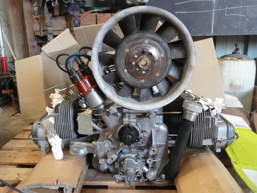

Messages : 2705
là tu vas sentir la différence :cheers:
plus de détails concernant ce moteur?
dommage d avoir couper dan la nouvelle peinture pour la jupe demontable :(
Messages : 2705
prototix a écrit :dommage d avoir couper dan la nouvelle peinture pour la jupe demontable :(
pourquoi tu l'avais pas fait avant ? pas envie ou oublié ?
T'inquiète pas pour la nouvelle peinture proto... mon pot m'a dit que ca ne changerait rien :wink:
disons que j'y songeais mais je ne pensais pas changer de moteur aussi vite...
concernant le moteur....
bloc 2L 914, culasse 914 2L en 42x36
arbre a cam 86B....
que dire d'autre...
me manque des pipes courtes!!!! :biggrin:

ca y est il s est enfin mis au t4 ! tu peux trouver les pipes en neuf pour pas très cher chez les distributeurs
par contre prévoi un alignement des conduits
tu mets quoi en carbu ?
Carbu 40 weber double corps...
je sais c est un peu petit pour un 2,4L
mais bon
mets moi un lien pour les pipes si tu as ca...
merci Seb :wink:

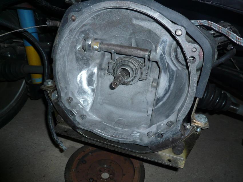

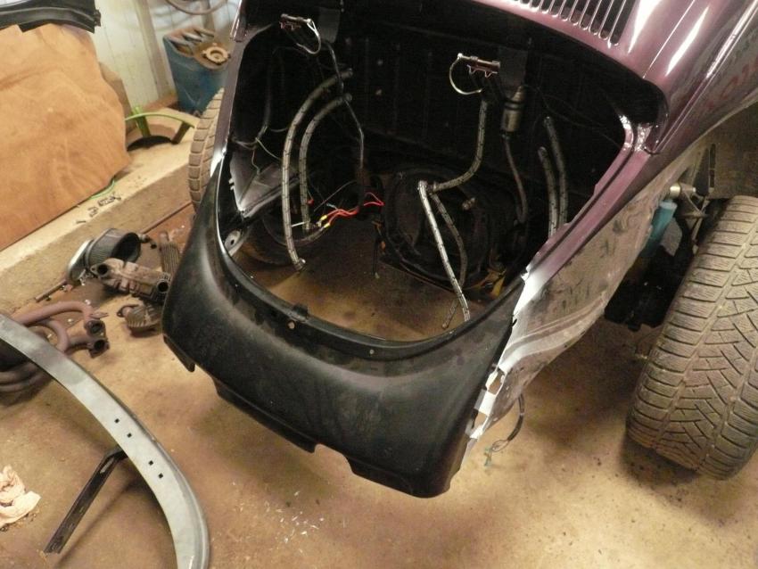

Bon les copains
today je ne sais pas si j'ai fais une gaff j'attend vos réponses.....
j'ai tapé dans la boite pour l'embrayage 228
mais peut etre un peu fort...

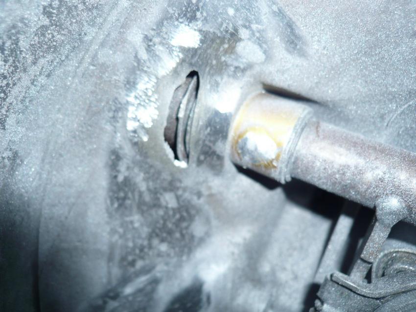

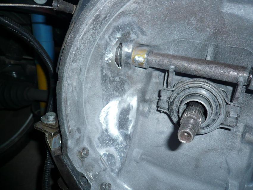

resultat
voila j'éspère que ca pose pas trop de soucis sinon je pensais mettre un coup de mastic alu
mais est ce que ca tiendrait????
bref j'attends vos avis
Laisse comme ça, si tu as peur d'avoir un trou qui donne sur l'extérieur il faut pas t'inquiété une boite 901 a de gros trous pour la passage de la commande d'embrayage par exemple.
Oui j'avais peur que la crasse rentre...
Ok merci Flo ca me rassure
jaurai meme pas besoin de démonter de temps en temps pour néttoyer ou vérifier ?
