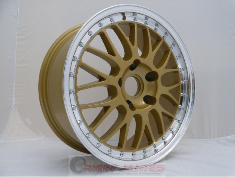

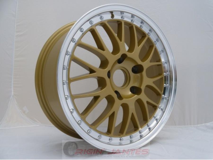

je garde celle là je suis a 3800 trs a 130 avec une 4,44 je serai a 3600 autant changer les roues, c est sur que le 18 ca fait flipper, j en commanderai bien une seule pour voir , lajante c est rien , c est le pneu qui va dessus qui fait tout
personne pres de chez toi pour t'en preter?
une 8 x 18 ET42 en 5 x 130 non

Tes actuelles sont en 5x112 et celles-ci en 5x130 si j'ai bien compris?
oui
en 17 pour l instant et celle là en 18
jantes commandées, valves aussi

superbes les jantes
tu les as prises chez origin jantes ou tu as trouver un autre shop?
chez eux, j ai cherché ailleurs mais pas trouvé, ils ont meme creé un code pour moi car a l origine c est un pack avec 2 10x18 et 2 8 x 18, ils ont fait un code pour 4 jantes 8x 18
