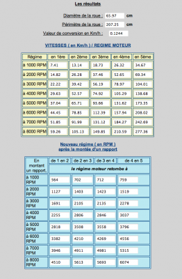

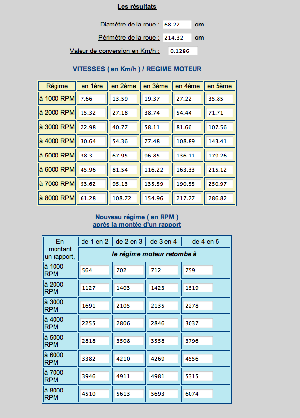

hello je vais commander mes pneus j ai besoins d avis
là, en 205/50/17 avec les rapports de boite je suis comme ça, ca reflete exactement les vitesses réelles a confirmer pour la Vmax pas testé, mais a 110 compteur (103 reel) je suis a 4000 trs, j en ai discuté avec Victor justement aujourd hui

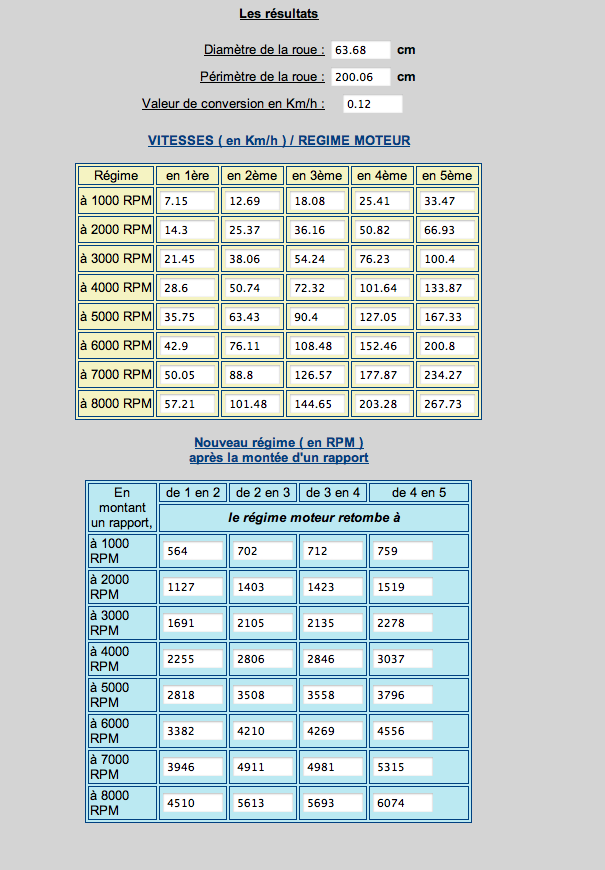

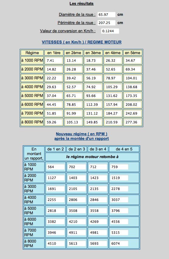

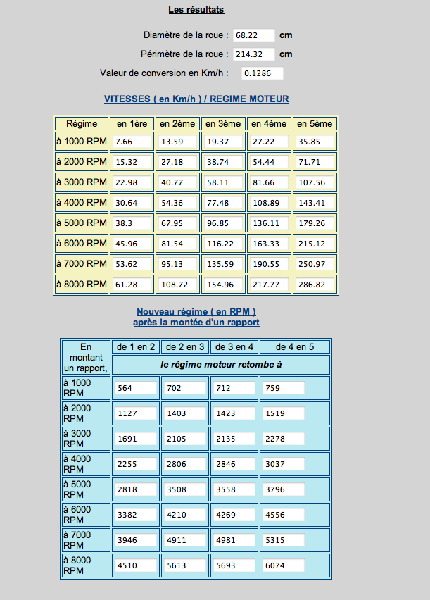

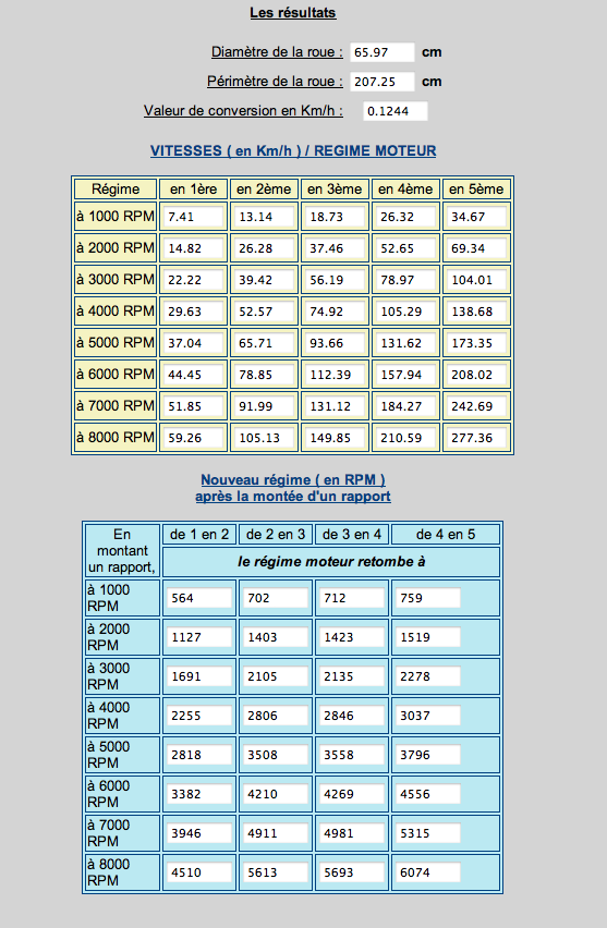

225/50/18 ou 225/45/18 derriere ?
le 50 me fait une roue de 4,6 cm de plus en diamètre avec les rapports de boite ca donne ca
le 45 ca fait 2,3 cm en plus ( la moitié du 50 )
michelin pilot sport ou continental sport contact 5 ?
y a aussi l aspect visuel le 225/45/18 c est l avant des M3 E46
merci
question perf et sans doute confort j'opterais pour le 50 mais coté look je préfère le 45...

pour moi le 50 parait le mieux en démultiplication.. par contre ca risque de faire un look comme le mien, genre hotwheels !!! le 45 est un bon compromis .... :thumb:
vu que je suis en 40 devant le confort c est mort

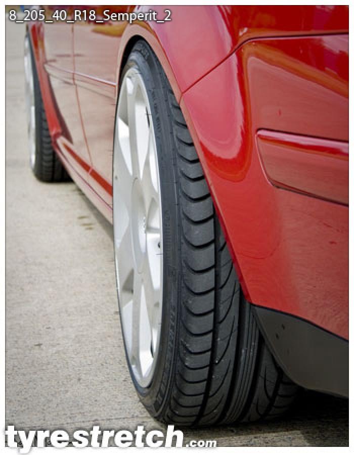

sinon 205/40/18 sur du 8 c'est bien aussi... :biggrin:
kevin le 225/40/18 correspond au 205/50/17 des roues avants, je n ai que 7 kms d ecart avec le gps, monter plus petit ne me servirait pas a grand chose si ce n est de bloquer le compteur plus vite :wink:
